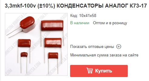

3.3 мкф универсальное значение для многих пищалей.
Есть всякие. Пленка- лавсан, наш к-73или китаецкий, МКТ , или полипропилен МКР, наши К78-19 , KZK . Если нужно быстрее результат получить, то пофиг на марку кондера. Какой есть, тот и ставим. Понты вырастить успеется.

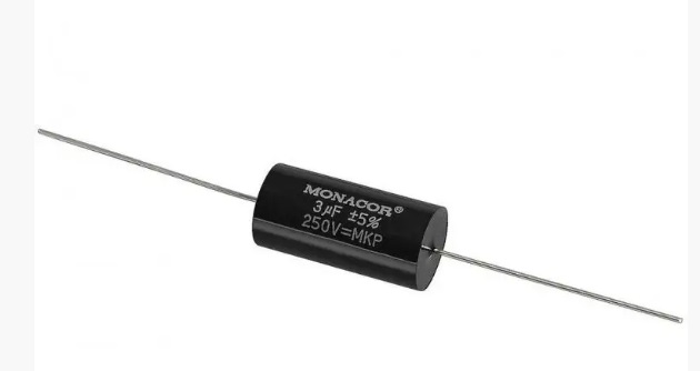

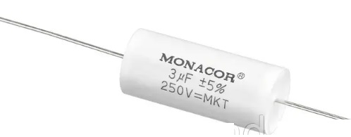

Вот такие есть которые могу купить
полипропилен
полиэстровый
что лутше?

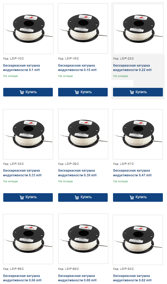

Ещё низкочастотник интересует чем подрезать у него ВЧ?
Вот такие есть которые могу купить Посмотреть вложение 51390
полипропилен Посмотреть вложение 51391
полиэстровый Посмотреть вложение 51392
что лутше?
Первые на картинке, бордовые китайцы, дешево и сердито. И они полипропиленовые. И не убиваемые. Верха в басовике валятся катухой навскидку пара миллигенри, можно на воздухе мотанную, можно на феррите, пермите, железе . Там и цена разная. От размера понтов.
...как мне узнать миллигенри к своим НЧ?
Емкость конденсаторов как-то узнали? На катушках тоже написана индуктивность. даже на мотанных врукопашную.

...на ВЧ был опознавательный знак "равно больльше 3"и от него можно было оталкиватся... на НЧ ХЗ даже и с какого минимума начинать
Катушки не безкаркасные, а - безсердечные.
Полярность всё равно проверять практически. Начать же можно с любых хоть немного близких по номиналу элементов, имеющихся в наличии (старые разобранные фильтры). Начнёте делать и слушать - понемногу въедете в тему. Провод не тоньше 1мм квадратного.

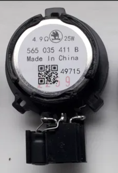

Между прочим есть возможность взять вот такие ВЧ D&M PSS - что скажите?
Ну так и смотрите дальше https://ldsound.info/2-way-speakers-for-jbl-4312m-type-simple-copy/. Плюс/минус. Если Ваш Филипп дотянется до 4 кГц без приключений, что не факт.

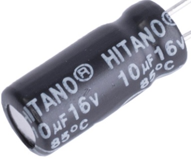

Подскажите +- на что можно изменить такой кондик10uF 16V
в таких ВЧ, и ещё как узнать где тут + и -
Подскажите +- на что можно изменить такой кондик10uF 16VПосмотреть вложение 62013 в таких ВЧ, и ещё как узнать где тут + и - Посмотреть вложение 62027 ?
Обычно электролит в таких местах 3,3-4,7мкФ, неполярный (нет полосы вдоль контура с "минусами"). Для пробы - поменять на любую плёнку, в т.ч. советскую.
Полярность ВЧ с мягким подвесом проверится батарейкой 1,5 Вольта, смещение будет видно.

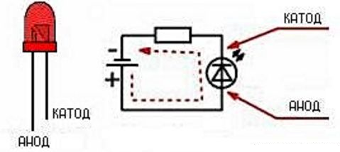

Всем привет, что бы не засорят форум, продолжу в своей теме, есть усилок Denon DRA-365 в котором есть ручка громкости не родная с диодом, в усилке не обнаружил также кабелька питания на него, подскажите от чего можно запитатся что бы заработал диод?
На просторах инета у когото обнаружил во такую картинку с таким кабельком...
Обязательно включить последовательно токоограничивающий резистор (чтобы не сжечь диод, номинал зависит от напряжения питания)))
Сначала проверить с батарейкой 9 в или ИП и резистором 1к-10к, станет понятно, какой нужен ток.

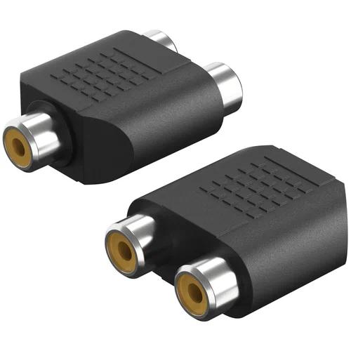

Гуру подскжите как парвильно подать сигнал на активный саб с выше указанного усилка Denon DRA-365
По простому - никак. Делитель от выходов городить. Или лезть внутрь, и брать с преда, после регулятора громкости.
Сделать делитель/сумматор на резисторах Y (это его схема, если что))) с выходов на колонки.
В некоторых активных сабах есть высокоуровневый вход (HIGH LEVEL) - подключаем к выходу на колонки и не паримся.
я бы на активный саб подовал не с этого усилителя а непосредсвенно с источника звука, это можно сделать банальным переходником. но громкость тогда придеться регулировать на источнике.
