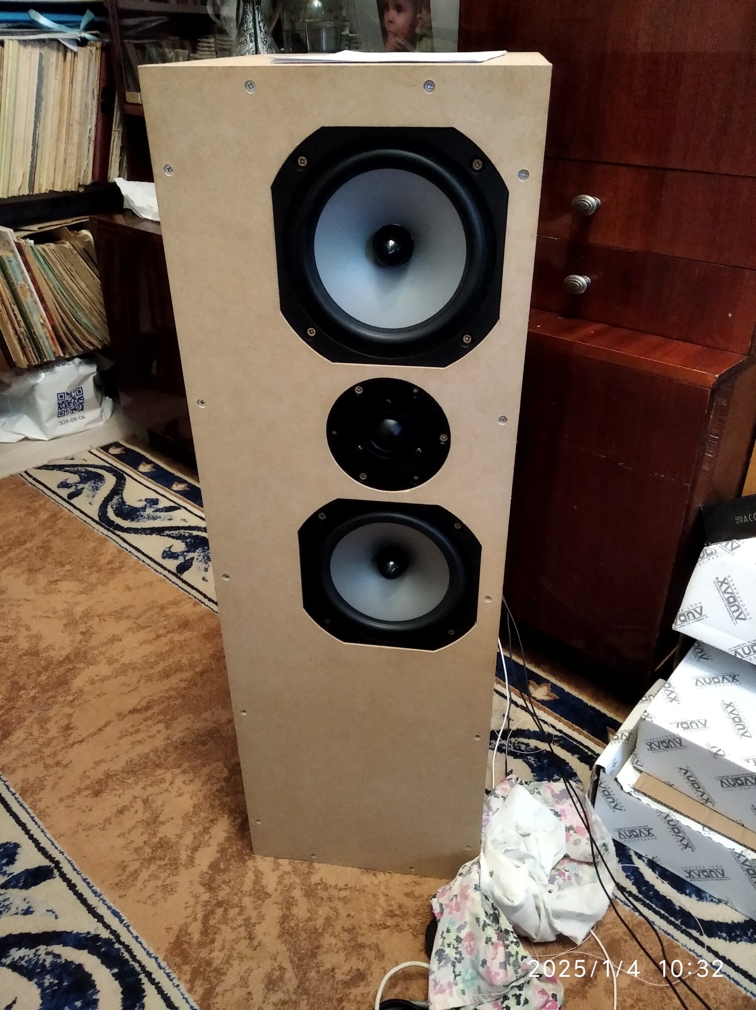

3-х полосная АС на ScanSpeak 21W/8554, модифицированном купольном Dynaudio MD140/2 и самодельном дипольном ленточном ВЧ

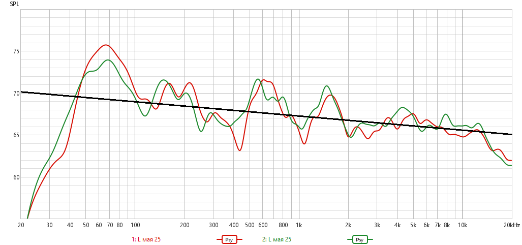

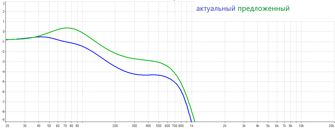

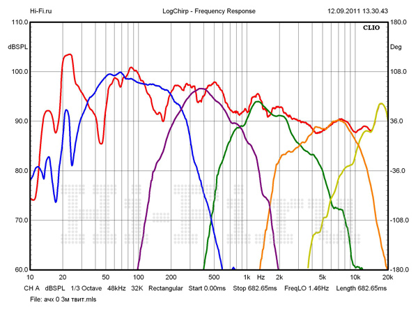

На кой ляд от 70 до 10к перекос в 12дБ? Не впечатляет меня 5 полос с крутизной ската 18дБ/октаву или даже больше каждая. Заворот мозгов Фазы неимоверный. Резонанс дворца (23 Гц) выдаёт его размеры! А сама АС сдувается на -6дБ на частоте 35 Гц.

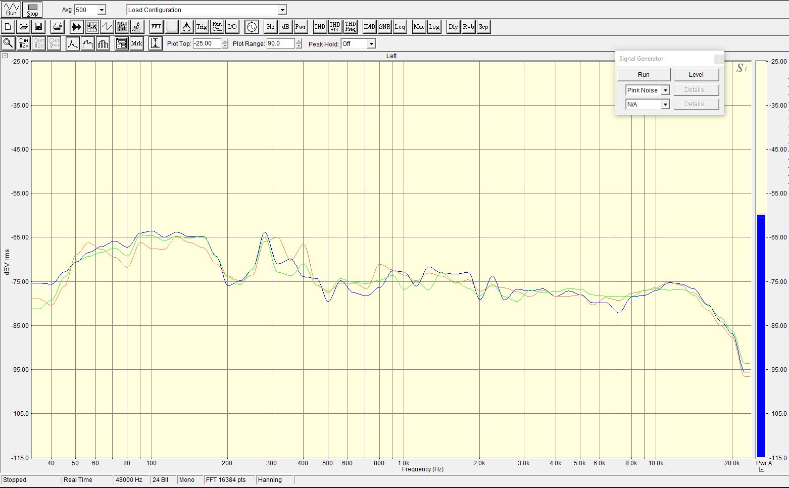

Местами (в районе кресла) я видел подъём на 300 Гц больше 10 дБ, провал на 500 такой же, но это не слышно.
300 Гц = длина волны 1,1м, 500 Гц = 68 см. Между входами в слуховые каналы 15 см. В первом случае, при боковом падении волны, разница фаз в ушах 50°, во втором случае 82°. А каждые 90° волна принимает значения от макс. до мин. Микрофон же - один, и у него не такая, как у слуха, ДН, и он не обрабатывает принятые отсчёты давления во временнОм домене, в отличие от слуха. Ну и провалы намного менее заметны, чем пики.
А лишний подъём на 600 Гц на АЧХ АС - каждый децибелл.
потому что они реально есть в прямой волне.

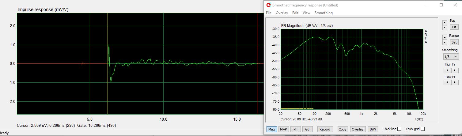

Это он в даташите на щите ровный. Попробую его без фильтра завтра измерить.

общая АЧХ и АЧХ полос на её фоне в ТП, а также - верхний стык с 80 см посередине и нижний стык с 80 см посередине...

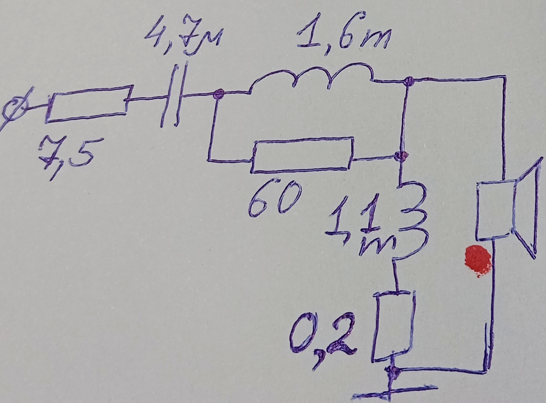

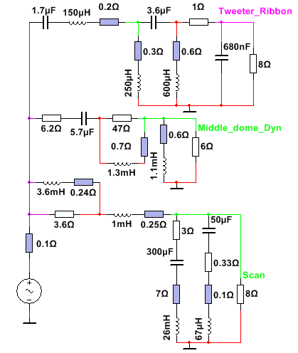

Второй параллельный режектор (на 600 Гц) мне самому не нравится с точки зрения красоты решения, можно увеличить резистор, последовательный конденсатору 60 мкФ, уменьшить этот конденсатор, будет что-то похожее, это всё и много ещё чего пробовалось за время с прошлой осени. Но с режектором чем-то больше понравилось.
Я попробовал что-то замутить в упрощённой топологии - дульсинея акустская! Один режектор вынуждает применить следующий, ущербный принцип. Да, налюбились Вы знатно, сир Мазох.
Все варианты отслушивались на шуме, там даже 0,5 дБ слышно, особенно подъём.
Вы выслушивали в стереоварианте в ТП, мгновенно переключая эти 0,5дБ не сходя с ТП? Нет? Тогда списывайте 3/4 результатов на психоакустику, молодой вождь.

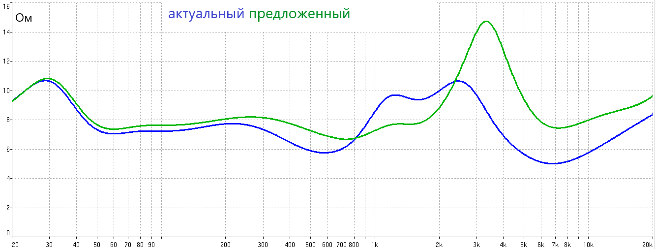

Импеданс средника от Матараццо.
Спасибо! Попробую синтезировать импеданс Вашего.
у ВЧ импеданс в звуковом диапазоне - полка
Сикока-сикока полка? Надеюсь, не 2 Ома?..

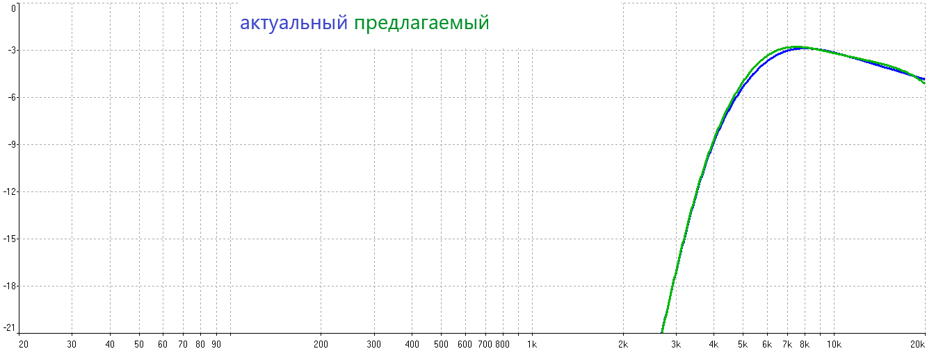

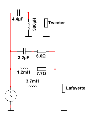

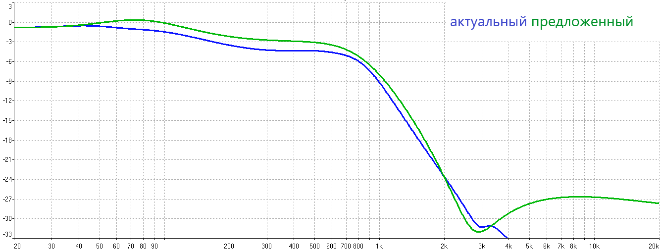

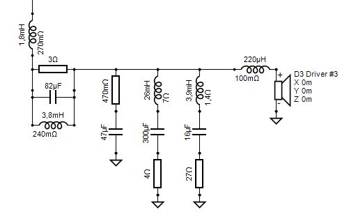

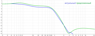

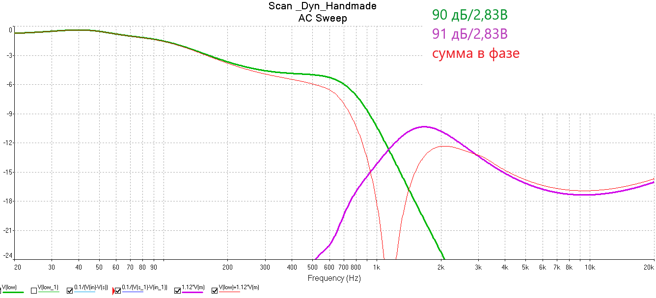

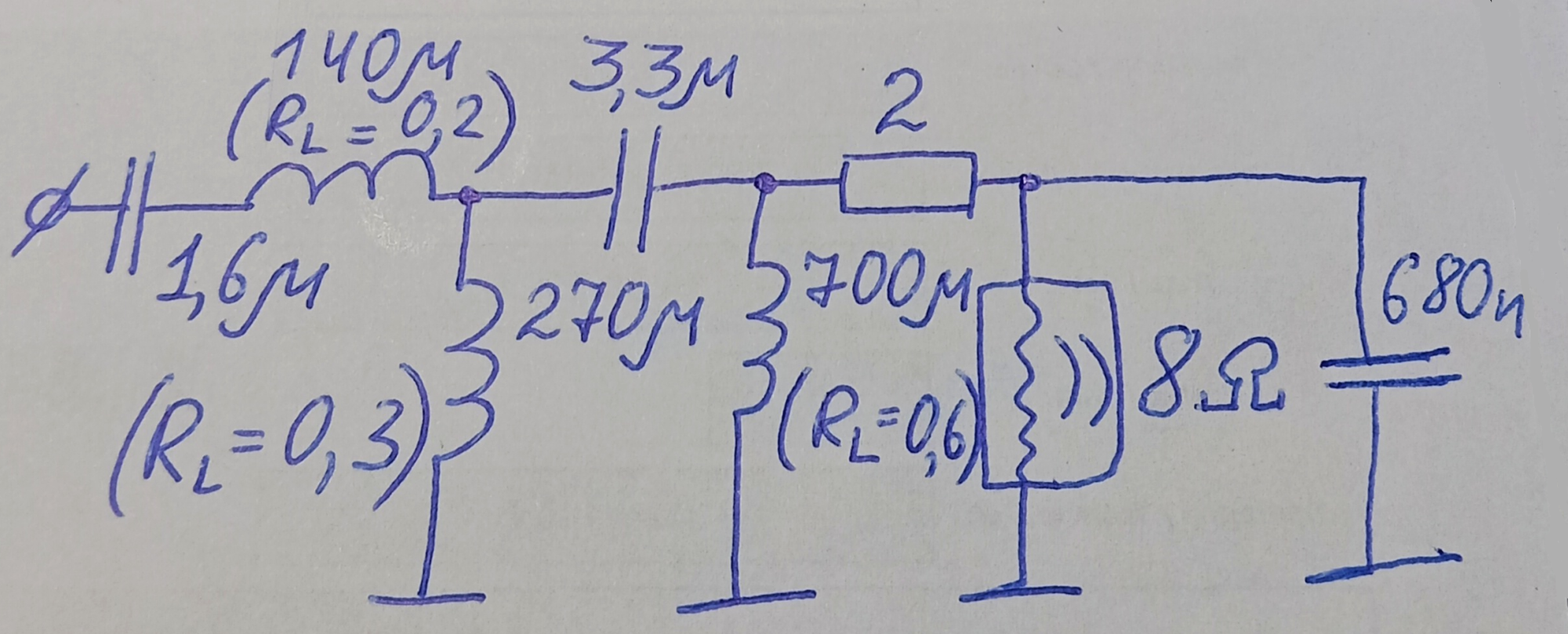

Подобрал и модифицировал схему замещения MD142 #195 , чувствительность принимаю 91дБ/2,83 Вольта, плыву дальше.
Внёс потери в катушки ФНЧ, полка 300...600 Гц просела на 0,6дБ, теперь НЧ коррекция +4,5дБ.

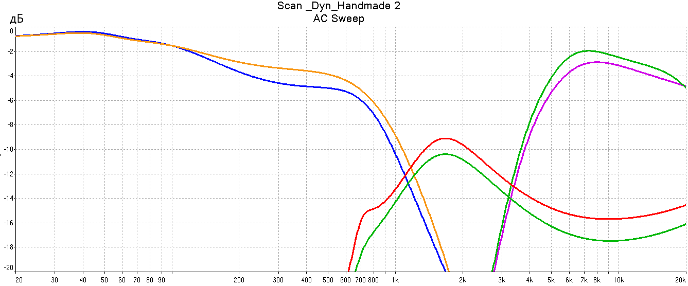

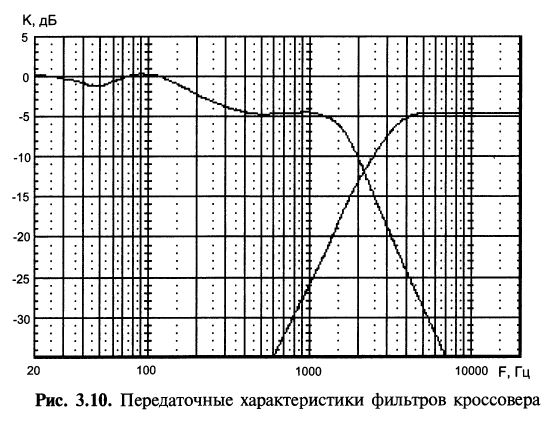

АЧХ СЧ полосы по напряжению представляет собой довольно плавный горб с максимумом -5,5дБ на частоте 1,6 кГц (относительно полки 300...600 Гц), переходящий на ВЧ в плато с уровнем -12дБ (относительно той же полки).
Раздел по напряжению 1,2 кГц.
Таким образом, СЧ-шник поднимает уровень 1...2 кГц максимумом своей АЧХ, и практически самозаваливается выше 6к, как и хотелось бы.
Хьюстон, у нас проблемы.
Первая: уровень СЧ. Если вы видели раздел на частоте 900 Гц, то на этой частоте отдача СЧ динамика должна быть 97дБ/2,83 Вольта. Иначе, при плоской АЧХ НЧ динамика в данной зоне, уровень 900 Гц СЧ полосы на 6дБ ниже, чем у НЧ:
Но такой отдаче неоткуда взяться.

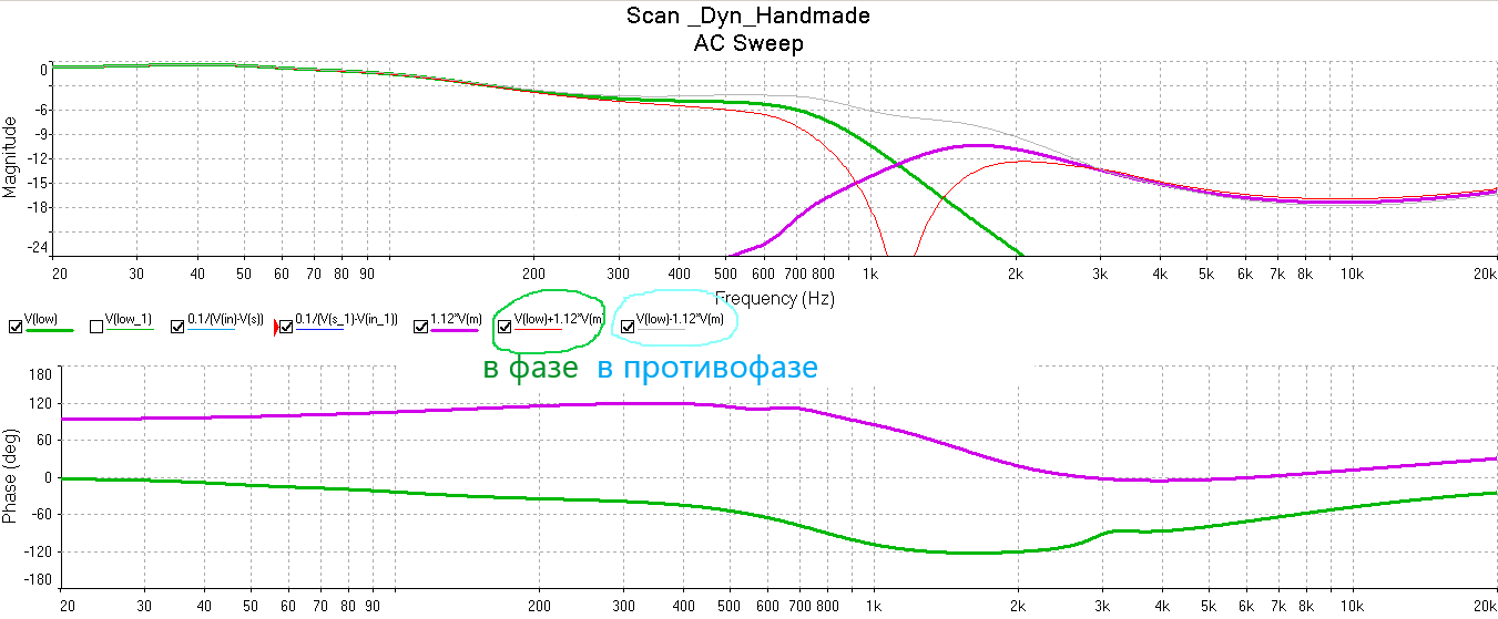

Вторая. Симулятор без обиняков заявил, что при одинаковой полярности НЧ/СЧ динамиков кина не будет.
Разница фаз по напряжению в диапазоне 600...1300 Гц превышает 180° (три клеточки по 60°)! Откуда Вы взяли, что 90°, мил человек? Тут есть по +/-90°, с каждой стороны стыка. По току набегает ещё +20°, поскольку индуктивность ЗК НЧ головки выше, чем СЧ. Чтобы компенсировать 110° на частоте 900 Гц, надо сместить АЦ СЧ динамика назад на 12 см, у Вас точно так не сделано. Значит, НЧ и СЧ динамики обязаны быть в противофазе. Возьмите табарейку 1,5 Вольта, отключите в ФСЧ катушку, включенную на массу, и повторно проверьте полярности, не взирая на плюсики на клеммах/корзинах динамиков.
Для противофазного включения схема практически идеальна, есть протяжённый стык с разницей фаз около 180°. Можно отодвинуть СЧ бокс назад для компенсации лишних 30°, или на 3 см.

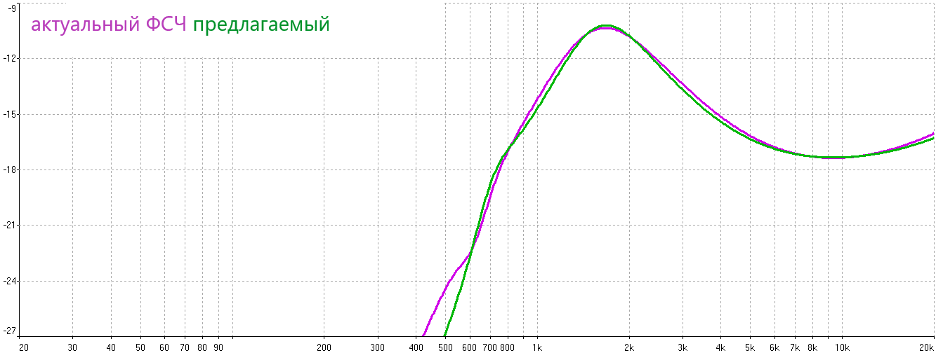

Изучаю ФСЧ...

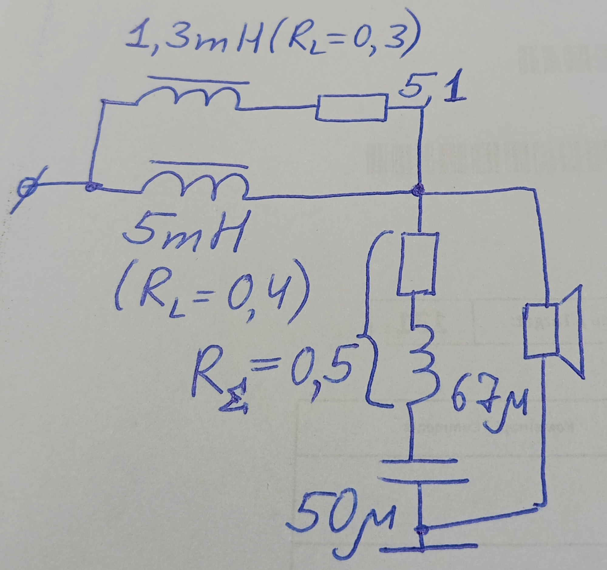

Режектор с резистором 27 Ом не нужен: достаточно увеличить 1,2 мГн до 1,4 мГн, а 47 Ом - до 60 Ом.
Второй режектор не нужен тоже!..
Понятно, что точность попадания ограничена тем, на сколько я угадала схему замещения СЧ динамика после удаления МЖ и КЗ кольца, но Вы поняли: режекторы - не нужны в принципе. Разве что пик на частоте резонанса вылез не +4,4, а +20 Ом...

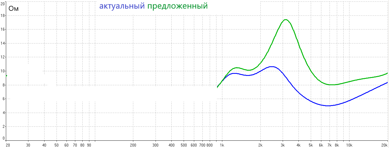

Дайте значение импеданса ВЧ со входа трансформатора!

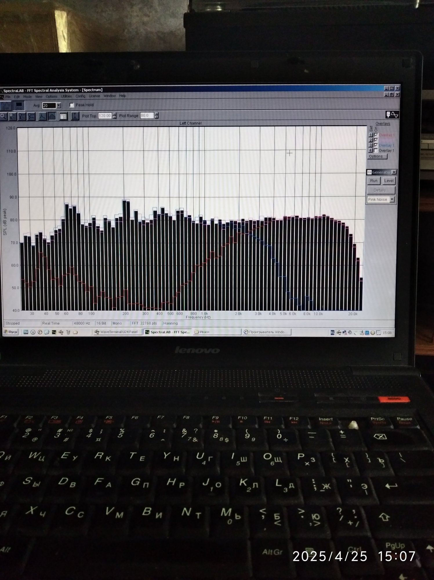

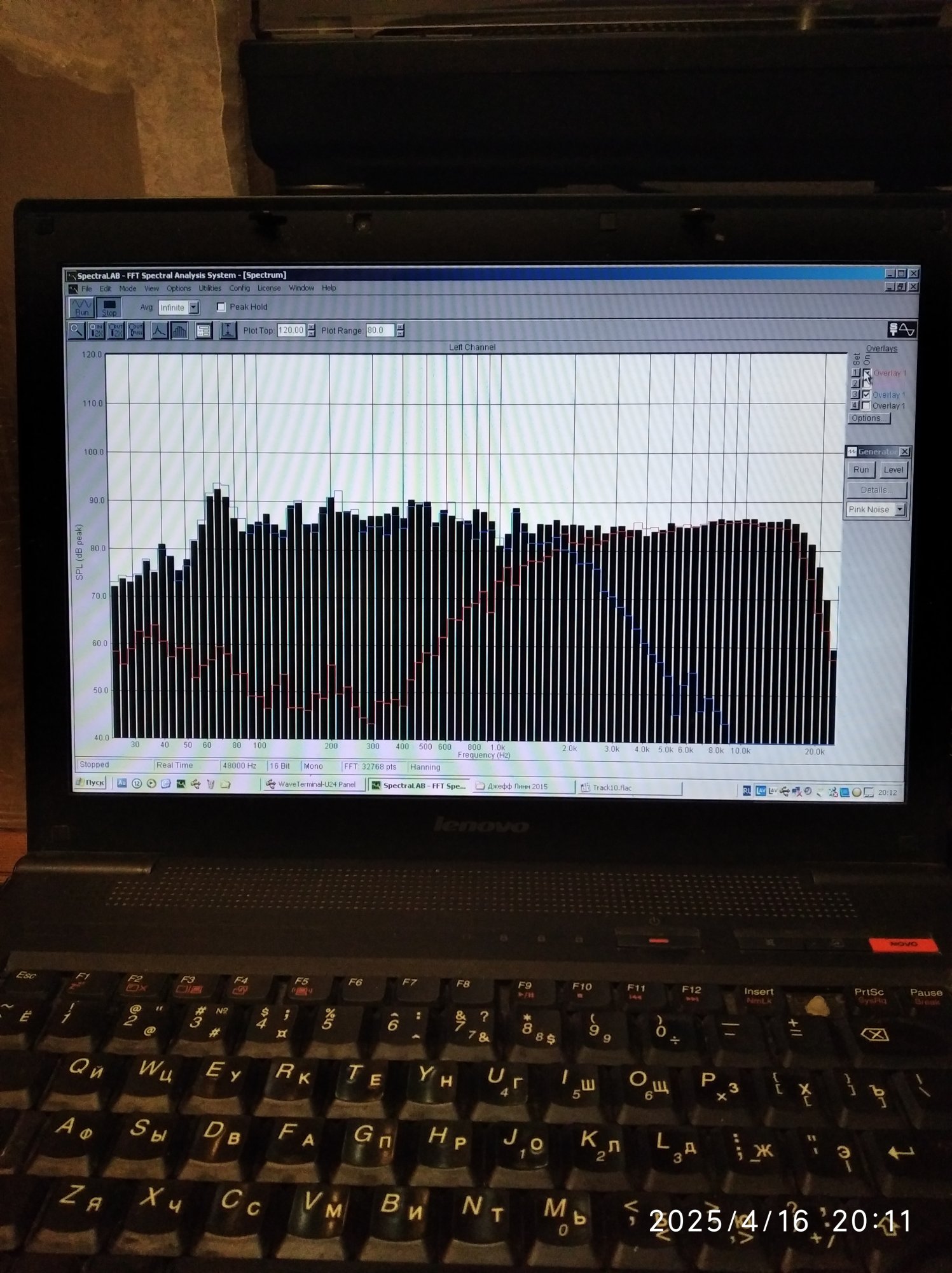

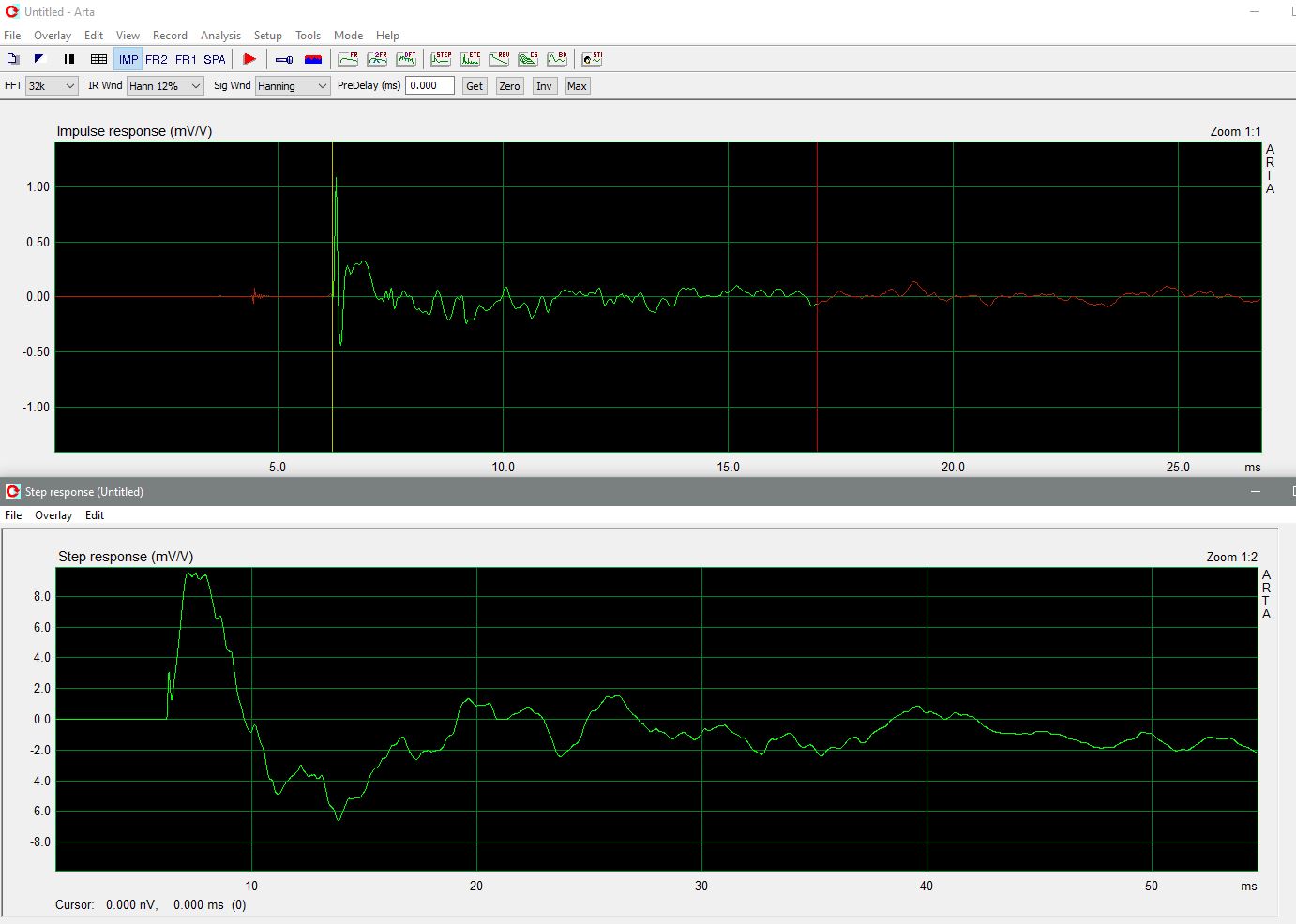

Смотрите, какая штука, у Вас доводы, у меня факты. Отключил пищалку, чтоб не мешалась, снял импульс-степ в той фазе, в которой сведено (ещё раз перепроверил, в фазе НЧ и СЧ!) по оси НС-СЧ с 60 сантиметров, с 80 не вышло, помех много. И потом перевернул НЧ. Результат налицо...
НЧ СЧ в фазе. Видно, что СЧ немного опережает, не о каких периодах речи нет.
Импульс-степ противофаза (т.е. так, как показывает Ваш симулятор)
Ещё раз, АЧХ, когда НЧ СЧ в противофазе, имеет злостный провал. Опять же, вблизи. Издалека скорее всего, выровняется
Справедливости ради, когда НЧ и СЧ в фазе, НЧ несколько гасит СЧ в районе 1 КГц, но это вблизи, вдали чудесным образом всё выравнивается. В бокссиме видно, что лепестки направленности идут вверх и вниз, а на оси провал. Позже прикреплю картинки оттуда с фазами и направленностью. (вводил в тот симулятор АЧХ динамиков по точкам, фазу он подбирает из учёта минимальнофазовости, это не совсем правда, но в первом приближении сойдёт)

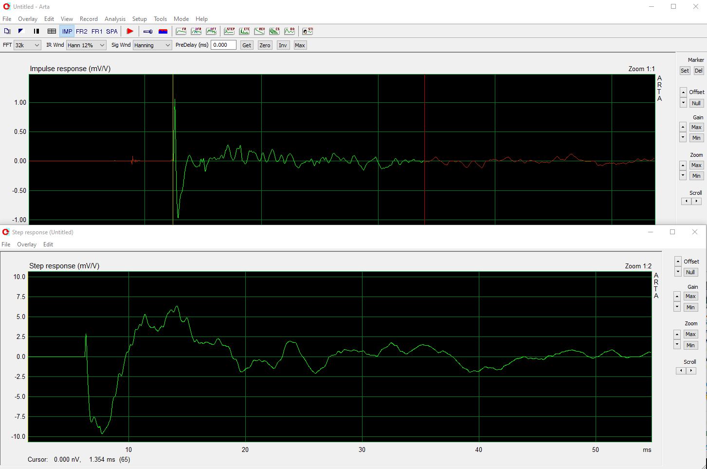

СЧ таки нужно ещё задвигать, попробую, что выйдет, в идеале степы должны слиться в один зуб
Знаете, что самое смешное? Задвинул сантиметров на 7, зубья почти слились (больше не могу, там фильтр) Посмотрел АЧХ на шуме издалека - 0 перемен, похоже, главное - это излучаемая в комнату мощность. За пределами радиуса гулкости многое усредняется, по крайней мере, на средних частотах.
Ох уж этот Спектралаб! Да, комната засыпАет ямы отражениями от лепестков НЕ по оси, это факт. А на Спектре отделить прямую волну от всей каши невозможно.
Прошу прощения! Какого несекомого насекомого провал 500 Гц, если раздел 900?
:oops::mad:_plachНу вот и как с чудесным Спектралабом работать, объясните?

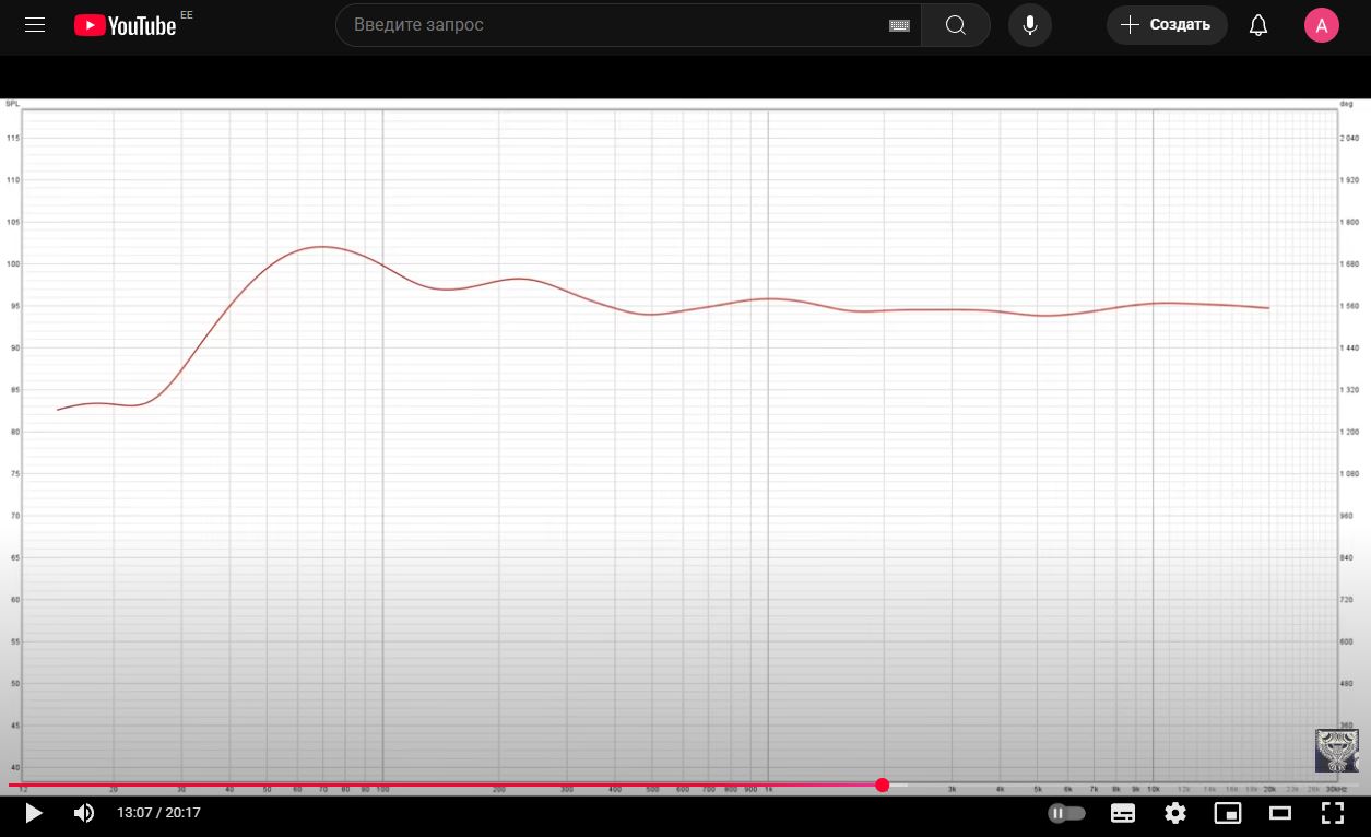

Изучаю дальше тему "Малабаса" вот, на канале AcousticLand человек собрал по его словам универсальную всежанровую акустику, всего 2 полосы, мидвуфер на базе 2а-12. Ачх внушает.
По видео, играет достойно.

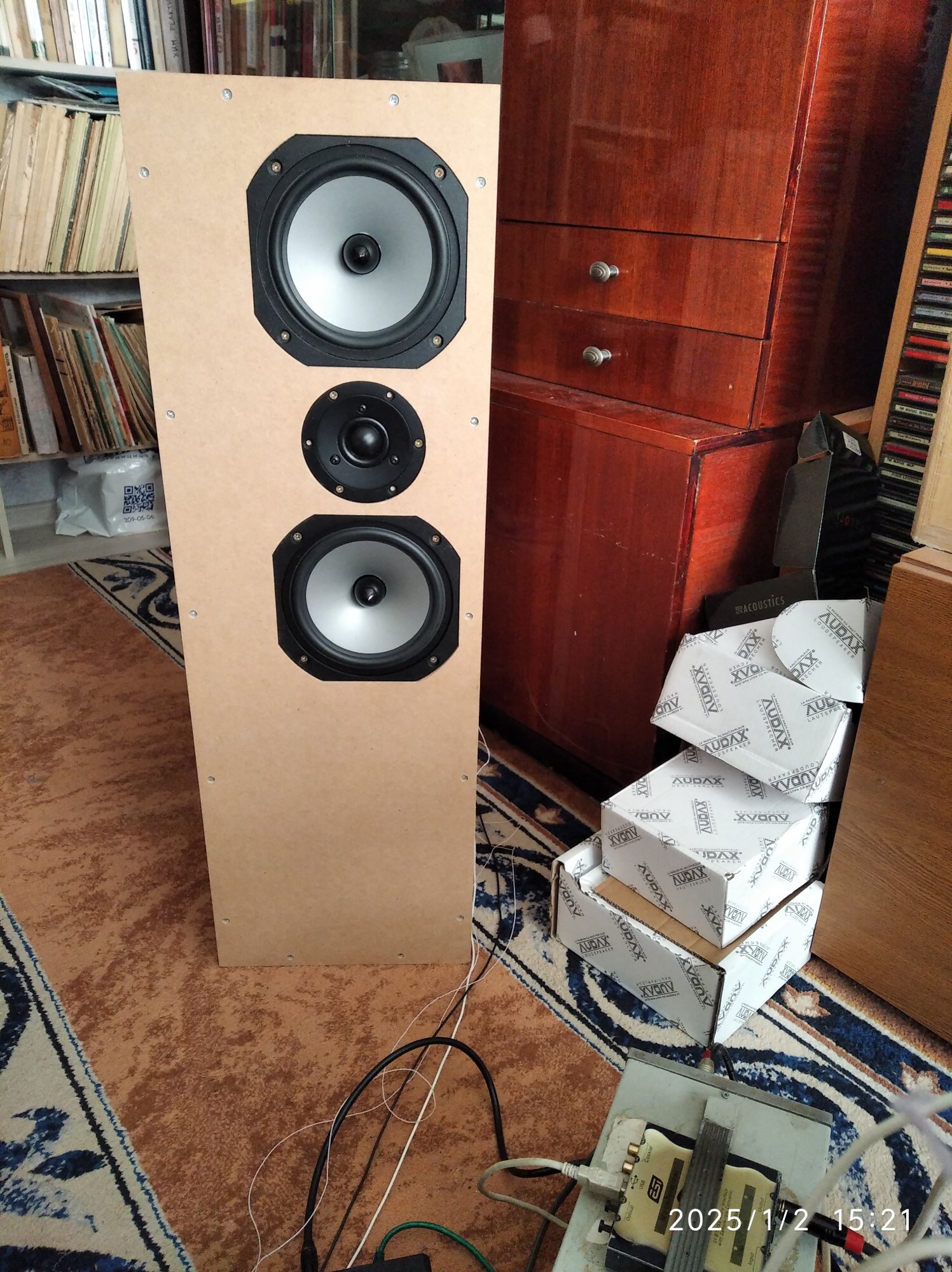

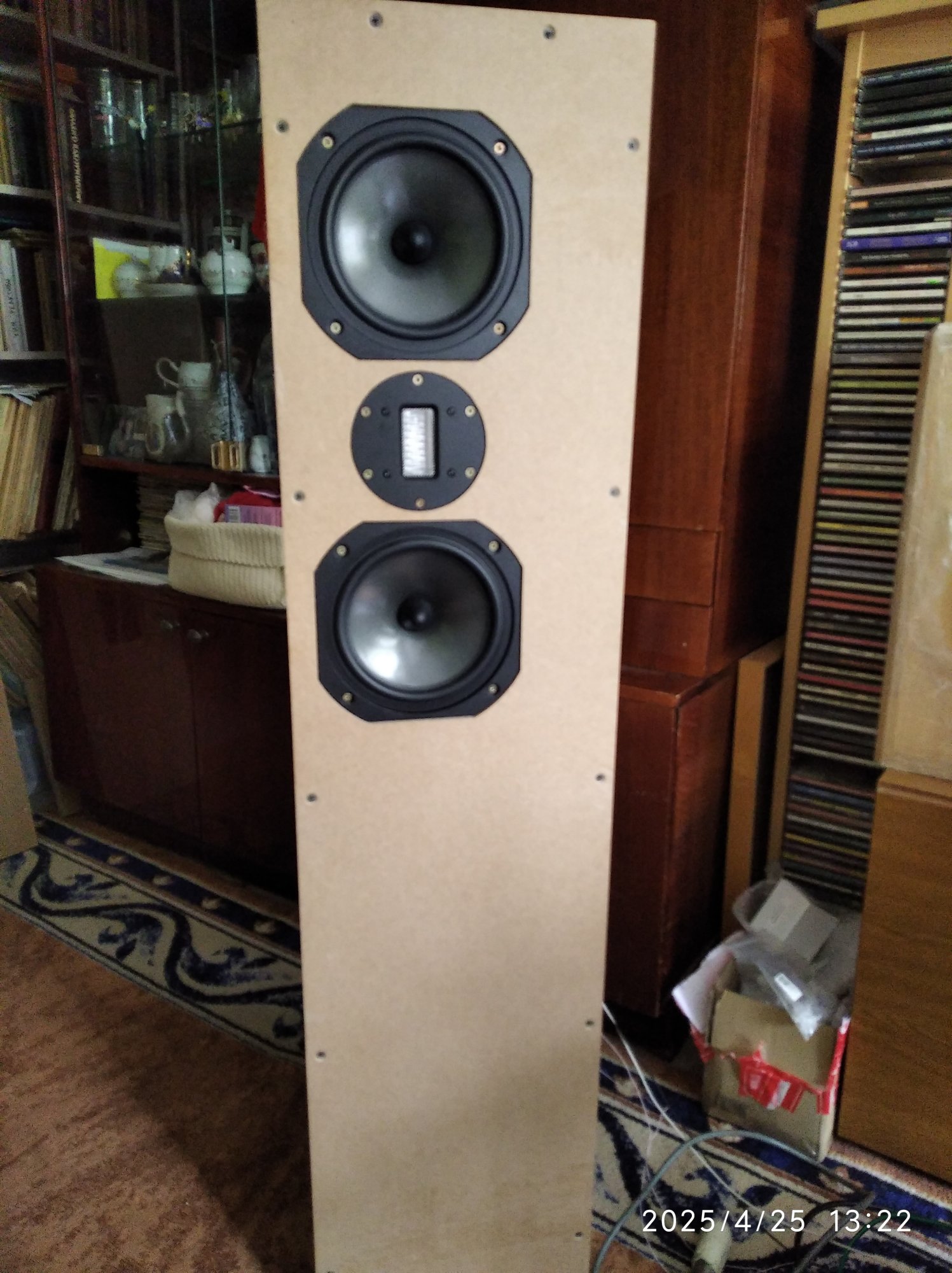

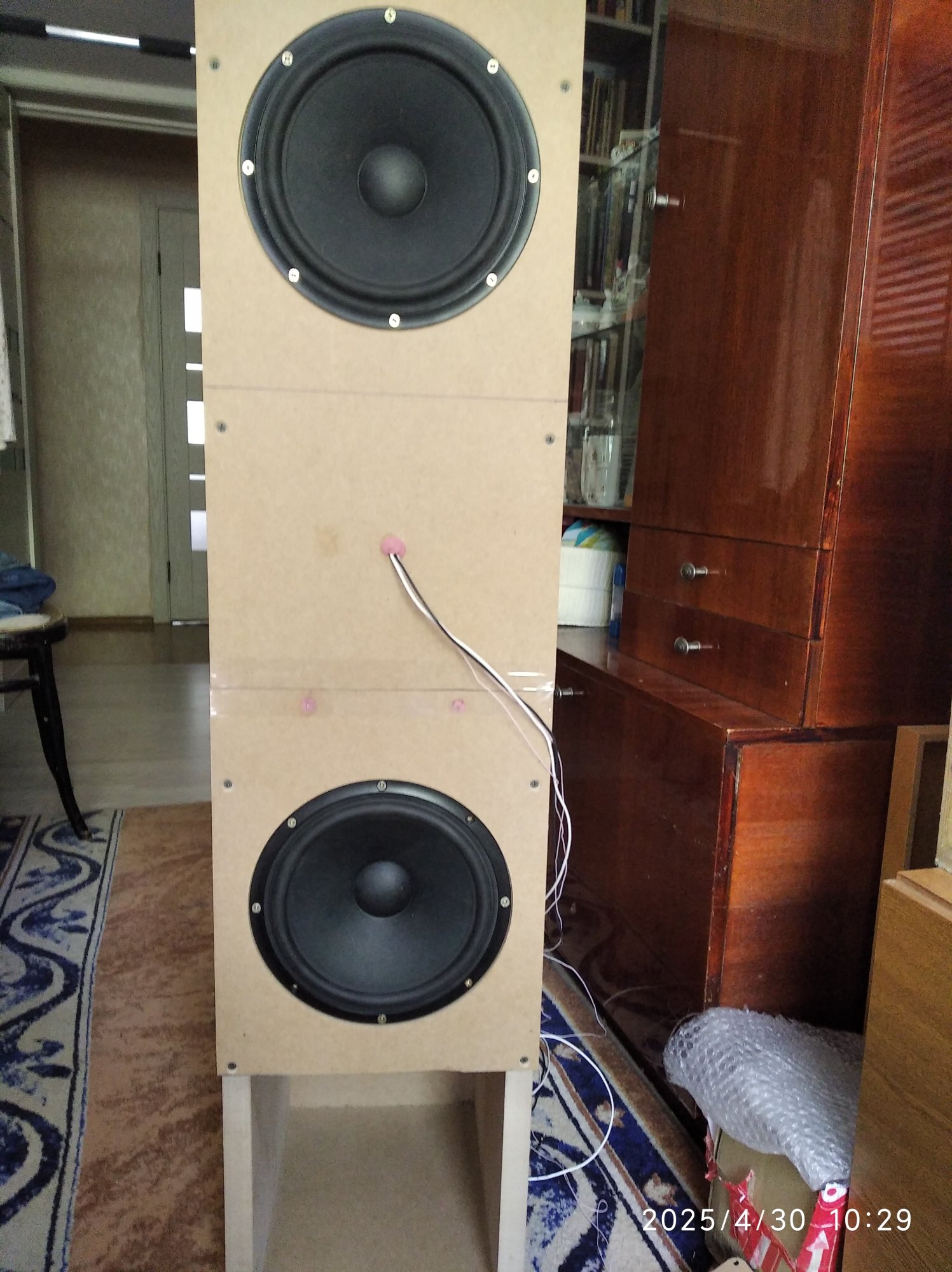

Корпус состоит из НЧ и СЧ-ВЧ блоков, изготовлен из фанеры толщиной 20мм. Внутренние размеры 622х410х260 мм
Дайте высОты центров НЧ, СЧ динамиков и Ваших ушей на кресле (ох, ну и сказал) от пола. Дайте уточнённые положения блоков и динамиков в них друг относительно друга.
Принял импеданс ВЧ излучателя как активное 8 Ом, получил АЧХ по напряжению, достаточно похожую на #4 , и провал входного импеданса до 5 Ом тоже получил, чухаюсь.

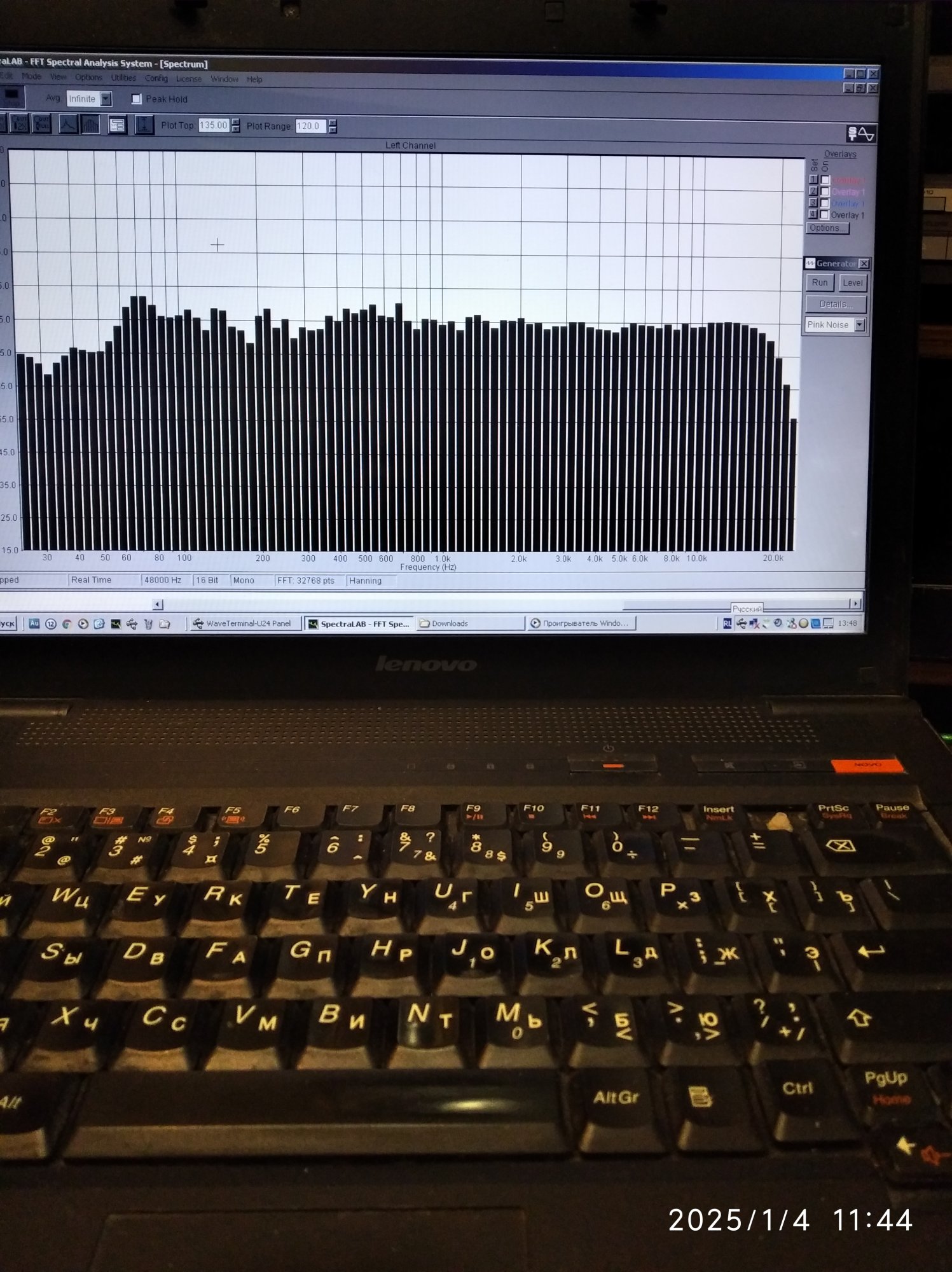

Любой инструмент работает как положено с некоторым навыком . Спектра не исключение. Равно как крутой пшикалкой можно накуролесить от души.
Спектру свою сравнивал с кажись АРТой, пшикалкой. Обе АЧХ пищалы , измеренные обеими измерилками, слились в одну.Поэтому я бы попросил....
В одинаковом (огромном) временнОм окне просто обязаны слиться. Но вот дальше дорожки возможности программ расходятся.
я в курсе, как работает программа с временным окном. Но в каморке толку от нее немного, если рассматривать огрызок от АЧХ, все что выше комнатных плясок, Спектра показывает то же самое , всех делов перевести взор туда, где пляски заканчиваются.

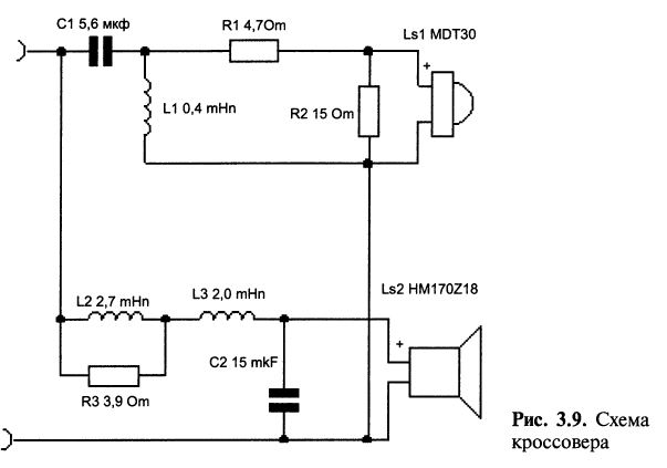

Ничего не напоминает? Те же 5 дБ. Они, правда, стоят не на полу, а на стойках, тем не менее...
Кроссовер у него без режекторов, сперва просто индуктивность, затем индуктивность, шунтированная резистором, и стандартный конденсатор на землю.
Резисторы в фильтре средника уменьшил до 6,5 Ом. Попробовал на средник модифицированый фильтр, вверху +-нормально, внизу "жира" не хватает в районе 600-800 Гц. На АЧХ нет разницы, в пределах погрешности измерений, при переключении хорошо слышно.
Не хватает "гормонов" от смещения Сч-шника?
С.Д. Бать корректирует бафл-степ в своём мониторе на Audax HM170Z18 и Morel MDT30.
У Вас - тоже висят посередине хаты? НЕТ? Тогда не нужно никаких +5дБ.
Стандартно колонка делается универсальной, но никто не запрещает сделать её и специальной, для определённой КДП и места в ней. И никто не может запретить стать _indeec
Это - доработка раритетного Эллиптофлекса, лестничный ФНЧ. Но в той системе сие есть коррекция АЧХ лично Лафайета, а не баффл-эффекта. Их АЧХ, пара каналов на некотором, близком к финишу, этапе, в ТП (2,9 метра до АС), в окне 200 мс (все отражения) такие:

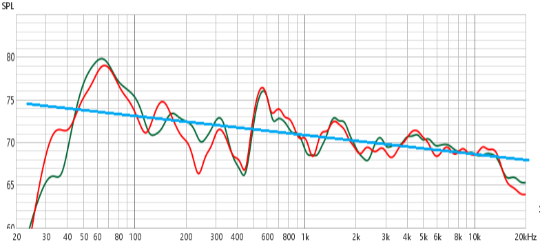

Наклон даёт реверберация КДП, суммарная АЧХ двух каналов съедает горб 65 Гц (АС размещены несимметрично в комнате), и НЧ становится вовсе не много.
Позже удалось уменьшить взбрык 450/600 Гц :
Я подготовил Вам похожий вариант лестничного ФНЧ, в нём НЧ-коррекция меньше, чем сейчас, в среднем на 1,4дБ. Показывать?
Совсем просто, вот так

Зарекалась ворона г... не клевать, всмысле, не показывать ниже 500 гц, :) но вот. Вертикальные внеосевые. Кто ещё такие покажет. Берегут их как зеницу ока. Зелёная - по оси СЧ-ВЧ, красная - выше, синяя - ниже на 10 градусов.
Комментарии. ХЗ откуда на басе +10 дБ, нет там столько, ни на слух, ни по чувствительности динамиков. 280 Гц шип вижу постоянно на разных АС и в разных местах комнаты. Но не слышу. Подвесы Сканов таки стоит обработать пожирнее, на 500 небольшой системный провал, отчасти помогает то, что максимум подъёма от широкого бафла как раз в окрестности этой частоты. широкая совместная полоса НЧ и СЧ не мешает хорошей направленности.
Зарекалась ворона
Курица )))
Дыра 200 Гц - отскок от пола и от боковых стен, вместе. Зато зона НЧ очень плавная.
Отож. Разберитесь.
Держите вариант ФНЧ с уровнем +1...1,5дБ выше 60 Гц. Понятно, к нему надо поднять на столько же полки СЧ и ВЧ, благо, есть куда.
Хвост выше 3 кГц совершенно безвреден - обновИте в памяти график АЧХ. Минимальный импеданс 6 Ом на 700 Гц, на 1 Ом больше, чем у актуального.
(Не утверждаю, что данная топология - оптимальна.)
ОК, найду катушку на 5 мГн, попробую, но контур антинакачки оставлю, на святое покусились :)
Альфарду понравится, с его открытоящичной Qts . А пуще всего понравится ему плоский широкий открытый с тыла ящик. заполненный поглотителем по самые края. Апериодический опен бокс получится.И звук от резонанса, не скомканный ящиком.

Приболел немного, 37,2 и делать ничего не охота, интересно, как изменилось восприятие звука, включил, слушаю, не то что-то. Резисторы в фильтре средника уменьшил до 6,5 Ом. Попробовал на средник модифицированый фильтр, вверху +-нормально, внизу "жира" не хватает в районе 600-800 Гц. На АЧХ нет разницы, в пределах погрешности измерений, при переключении хорошо слышно. Пока оставил старый вариант, позже разберусь. Пока наброшу ещё про "Малабаса". Не абы кто, а С.Д. Бать корректирует бафл-степ Одаксу в своём мониторе на Audax HM170Z18 и Morel MDT30.
Частота стыка выбрана золотая, но крутизна скатов недобрая. Смолчу.
    572.5 KB · Просмотры: 63
    476.5 KB · Просмотры: 63
    440.4 KB · Просмотры: 61
    420.7 KB · Просмотры: 63
    396.8 KB · Просмотры: 54
    375.9 KB · Просмотры: 58
    421.3 KB · Просмотры: 60
да, были такие колонки, помнится, от радиолы Ригонда-стерео.
Чем хороша такая конструкция: ящик фактически открыт снизу. Звукопоглотитель убирает отражения на СЧ между стенок. Компрессии тоже нет – нет дна. Пыль на динамик и на внутренние стенки не садится. Для высокодобротных ШП динамиков лучше и не придумать. Но лицевую панель по шире бы надо – три диаметра диффузора.
ЗдОрово! Ещё бы внеосевые по вертикали увидеть, должны по идее, быть симметричными, МТМ всё-таки... Частота раздела внушает. А я вот, от асимметричного бафла решил отказаться, по оси с ним легче выровнять, но может сюрприз на внеосевых по горизонтали проявиться. Да и просто симметрия красива.
ЗдОрово! Ещё бы внеосевые по вертикали увидеть, должны по идее, быть симметричными, МТМ всё-таки... А я вот, от асимметричного бафла решил отказаться, по оси с ним легче выровнять, но может сюрприз на внеосевых по горизонтали проявиться. Да и просто симметрия красива.
Ждать от МТМ широченной направленности по вертикали -нужно быть безбашенным романтиком. Радоваться нужно, что звук не сворачивается в дудку при смещении вниз-вверх от оси пищалы. Угол вежливый, с расстоянием ситуация лучшеет.
По памяти, нет симметрии на вертикали. Один край дальше , на полу стоит, второй край ближе, верх колонки. Средина-верх проваливается, звук гаснет.
ПС. На черном заборе виднеются раздельные АЧХ басовиков и пищалы. Стык на 2100, но иначе, нежели у иных авторов.

Вариант ФВЧ с повышенным импедансом. В предположении, что импеданс нагрузки ровно 8 активных Ом!
Нехватка "мяса" 600...800 Гц после изменения ФСЧ весьма странна. Я попробовал увеличить пик импеданса до 20 Ом, так мой вариант перегнал стартовый на 2дБ на частоте 700 Гц. Там что-то другое (или самовнушение).
Я снова завтыкал в #55 внести потери в кашушки с сердечниками. Уровни 300...600 Гц на 0,5дБ ниже ))) Новый ФНЧ красиво стыкуется с режектором на частоты "эффекта накачки", его оставляйте, одобрям!
НУ ОК, теперь - все вместе: "дедушка Мороз" Смысл изменения топологии ФНЧ - в использовании готовой катушки 3,6 мГн. Затемнённые резисторы - это активные сопротивления катушек и соединительного провода. Результат относительно актуального: +1...1,5дБ выше 200 Гц и улучшение импеданса. Накачка прибита. Учёл 46 Гц/30 Ом пик НЧ и потери в сердечниках катушек ФНЧ (67 мкГн - безсердечный), сделал пик СЧ-ника 650 Гц/13 Ом.
Будем посмотреть... Пока что удалось избавиться от третьего режектора в фильтре скана, разменяв его на одну катушку. И второй режектор близок к удалению, там сейчас 27 Ом. Заодно поднялся на 1 дБ уровень 300-1000. Импеданс в проблемном месте 500-700 Гц теперь выше 6 Ом. Послушал, разница на грани. Да, Сканам вчера подвесы ещё немного помазал, провал стал чуть меньше и переехал ближе к 400 Гц.
