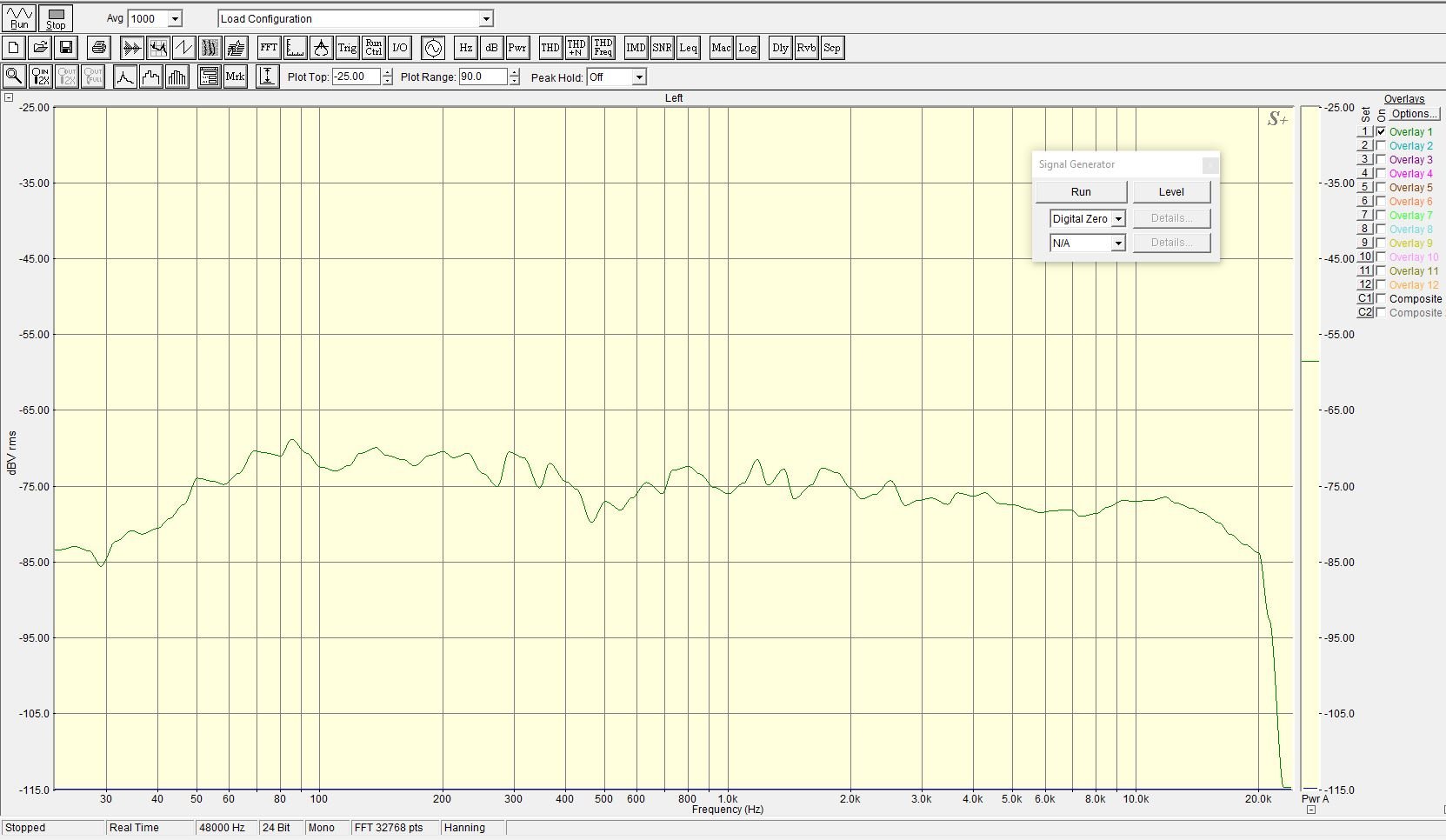

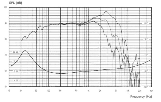

был бы серийный выпуск, были бы проведены исследования с целью удешевления кроссовера. Или не были бы, 4 порядок - бывает и в фабричных. Тут получилось сочетание кривых динамиков с хорошим звуком. Даже на даташите Скана виден подъём на 400 Гц с последующим спадом. На их картинке по 1 дБ, по факту, побольше. И частоты сместились вниз, видимо, от более мягкого и лёгкого, чем заводской, подвеса. У моих подъём на 300 Гц почти 3 дБ, благо, узкий глубокий провал на 450 зарос со временем. При этом передача средних частот у него великолепная, тембры, реверберация, от тех же перемотанных на 3 слоя 10гд-30е этого не слышно, хотя самый нижний бас у 10гд лучше. Та же история с купольным динаудио, чистейший звук в диапазоне 1-3 КГц, АЧХ с ямой на 2 и мощный резонанс, потребовавший режектора. А вот самодельный ВЧ самый ровный в этой компании, но 2 порядка ему маловато
Только ВЧ диполь. Но у средника такая диаграмма направленности, что можно вокруг него ходить, и почти не меняется.
Вот "стык" НЧ и СЧ, жаль, первое сообщение уже нельзя поправить, всё же не 900, а килогерц +-
Ниже 400 отрезано, дабы не смущать. Видно, что спады близки ко 2 порядку, широкая зона совместного излучения. Басовик чудесным образом закрывает среднику дырку на 2 КГц. Похоже, нужно усилить режектор на резонансе средника, но это не точно )

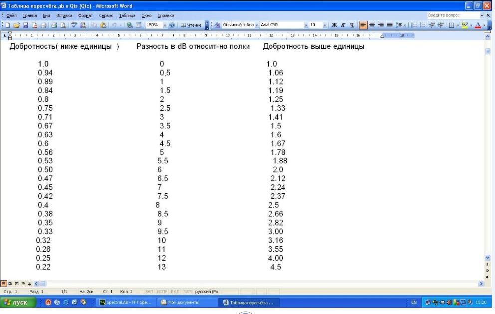

Вот в сложном фильтре то и хорошо, что можно подогнать под комнату, режектором регулируется диапазон 200-400 Гц, и при этом практически не разъезжается фаза с СЧ. Про добротность, да даже если посмотреть в даташит, видно, что на частоте резонанса спад относительно "полки" 8-8,5 дБ, что говорит о добротности 0,35-0,4. Никакими 0,22 там не пахнет и близко, так же как и подвижной массой 20,5 грамм. После замены старого подвеса весом почти 9 грамм на новый весом около 3,7 ну пусть пропитки ещё 1 добавили, подвижная масса измерена 23,7 грамма. Ещё интересного из даташита, если ввести параметры TS из него в симулятор, то они вроде бы бьются, но... Получается чувствительность 92 дБ/2.83 В. А нарисовано 89-90, что как бы намекает...
Так. Пойдем дальше. Для этого вернемся назад. даташит на Сканспик дает резонанс 20 с копейками герц и добротность 0,22. АЧХ фирменная с спадом 10 дБ на резонансе тому свидетель. И с какого перепуга у вас ваша измеренная добротность с 0,22 скакнула на 0,38?
Магнит рассыпался? Измеренная АЧХ ни разу не похода на даташитскую, нет крутого обвала левее резонанса. Отсюда мораль, забываем про даташит, свыкаемся с новой реальностью , считаем колонку заново. остается вопрос, что это за такой загадочный Сканспик, ушибленный.

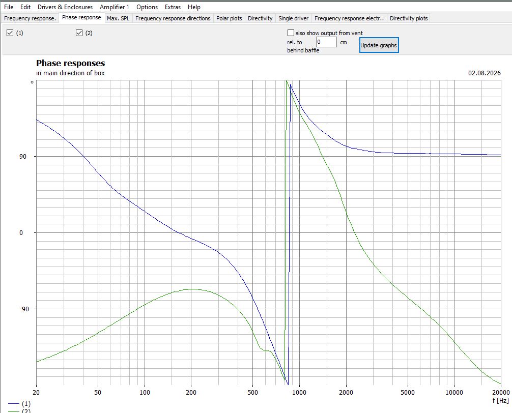

Правый верхний график с полосовыми фазами этого фильтра в студию

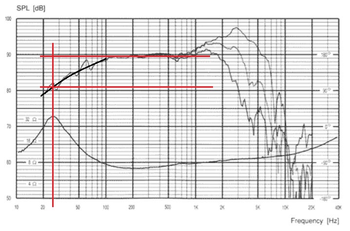

так... Смотрим АЧХ из даташита
резонанс 25 Гц, спад на нём, ну край 9 дБ, даже 10 не могу натянуть, и смотрим Вашу же таблицу

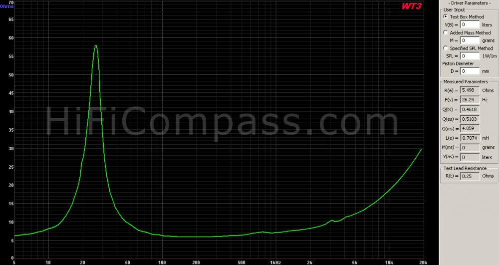

Измеренные параметры своих уже приводил, приведу ещё раз, это после замены подвесов, текущие, после года работы измерить не могу - хорошо всё прикручено и припаяно.
Fs = 26,6 Гц
Qe = 0,38
Qm = 2,6
Mms = 23,7 грамм
Re = 5,6 Ом
Bl = 7,61
C площадью диффузора есть небольшие разночтения, в даташите 220, я намерил 230, потому экв. оъём может быть не точным,
мой вариант 113 литров.
Вопрос в лоб: ваши картинки откуль взяты? Из симулятора? А кормите вы его какими цифрами, откуда взятыми? Из даташита? Все ясно, но ничего не понятно.

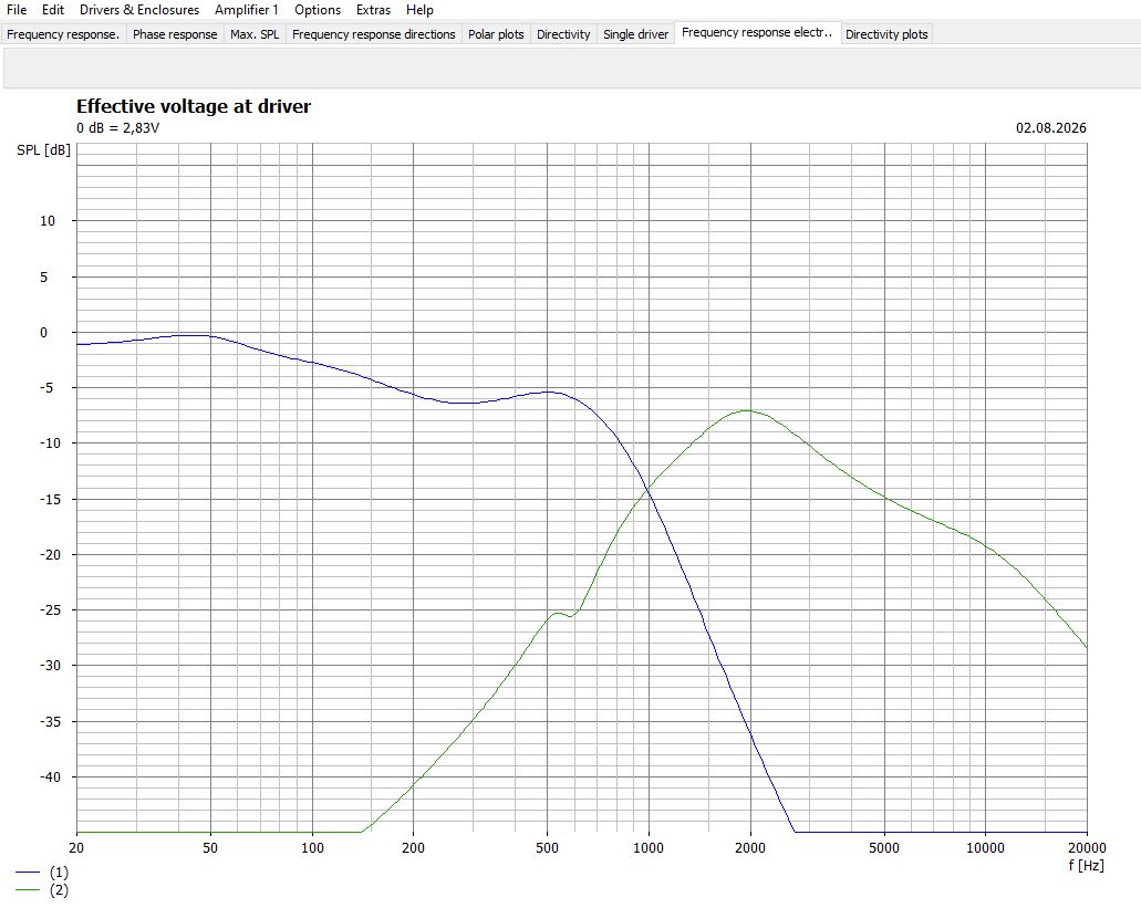

Белые картинки из симулятора, АЧХ свои, вводились туда по точкам, фаза может быть не точной, т.к. высчитана симулятором из предположения минимальнофазовости головок, жёлтые картинки из спектралаба в теме - реальные измерения

АЧХ динамика Аудакс PR240 Z0 c добротностью 0,38 мне очень знакома, динамик редкий и качественный. И его АЧХ с моей табличкой совпадает до децибела. Причем, как даташитная, так и измеренная у конкретного динамика. После этого то, что вижу на белых АЧХ, вгоняет по макушку в когнитивный резонанс. Такой басовой полки не бывает, ахинея это , не АЧХ.
Где вздрык на верхнем срезе, который есть у даташита. но куда-то делся у вас? Или АЧХ снята с катушкой фильтра вместе?

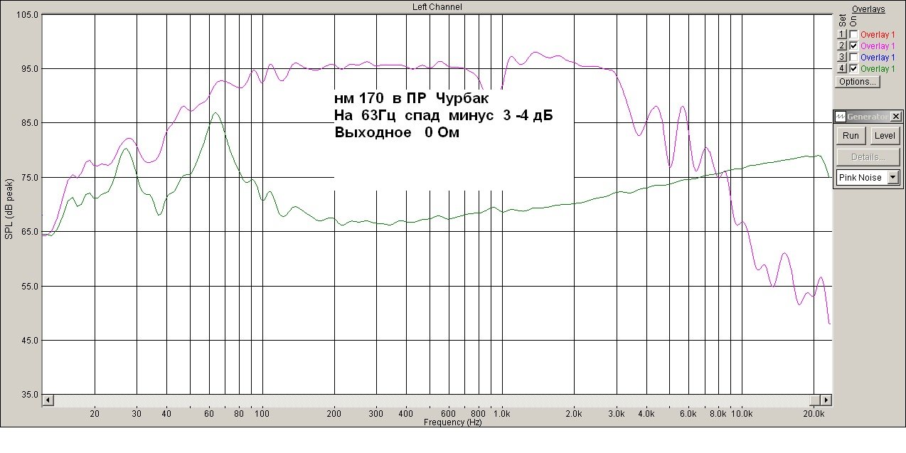

На белых в последнем сообщении не АЧХ, а передаточная характеристика фильтров, реальная АЧХ в ближнем поле жёлтая в 86 сообщении )) Нижний бас вытянут за счёт передаточной характеристики фильтра, ну и чувствительности в ущерб, естественно. Итоговая 85 дБ +- В дальнем поле пока показать не могу, это нужно опять АС вытаскивать на середину.
Ага. Пузырь на 70 и спад в обе стороны это АЧХ динамика , видимо, с фильтром. А резонанс у нас в ящике? И на какой частоте? А главное- что творится с динамиком БЕЗ фильтра в этом оформлении?

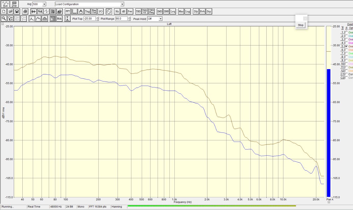

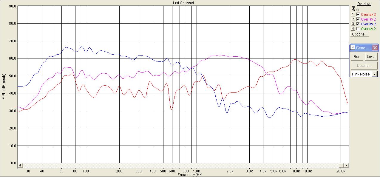

Про бас, провалы и прочее. Вот не зря зарекался в комнате низ показывать. Зайду с другой стороны, через ближнее поле. Вот, что сейчас в нём происходит. смотрим СИНЮЮ линию
Небольшой провал, который раньше был около 500 теперь вблизи 400 и уменьшился, пропитка помогла. Средняя разница между басовой полкой и уровнем 300-600 примерно 5,5 дБ. Главный режектор пришлось подстроить, сузив полосу пропускания и понизив частоту. Сейчас там 112 мкФ и ориентировочно 3 мГн (подстраивал по микрофону). По звуку - ничтожные косметические изменения. То, что выше килогерца, влияет в разы больше.

Найдите 10 отличий. Если ещё учесть, что бафл в моей АС поднимает в дальнем поле на 2 дБ 400-600 Гц, а у АС Георгия он узкий, и поднимет 700-1000, то кто ещё басофил... Кстати, Георгий в теме Трёхполоска на динамиках Hi-Vi Reserch/SWAN (E8, DM7500, Q3B) на Веге сообщал, что последнее время предпочитает сводить купольный средник без переполюсовки, не взирая на возможные небольшие проблемы с АЧХ.
Не доверяя микрофону, я выслушивал третьоктавные полосы шума с известного диска, ну нету на слух провалов 500-800. 400 есть небольшой.

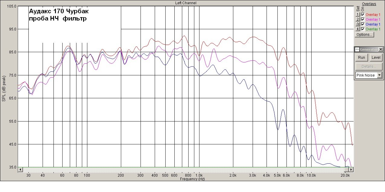

Ахтунг! В ближнем поле смотрим ТОЛЬКО район резонанса и поведение динамика левее относительно частотнонезависимого участка т н полки. Которой у вас нет, фильтр ее обвалил.
И в ближнем поле все рассуждения про 400-600Гц бессмысленные. там уже пляска начинается, эти участки нужно на дистанции смотреть. Простые вещи вроде бы, но капканы мешают.

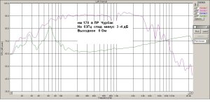

В норме и забыв про симулятор получается примерно так
    115.8 KB · Просмотры: 0
    105.3 KB · Просмотры: 0
