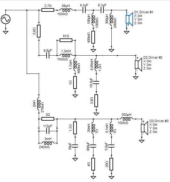

Я начинал с фильтра Г. Крылова из его статьи про АС на соответствующем скане. Получил избыток 300-400 Гц. Ну а дальше пошло-поехало. Было время "разбросать камни", получив АЧХ и звук любой ценой, сейчас время собрать их, упростив фильтр, оставив АЧХ и не потеряв в звуке. Сейчас хорошо играет, не сравнить с первыми опытами. Двухполоска проще всё же, я когда на этом скане макетировал 2 полосы, в первом приближении хватило голой индуктивности. Повторюсь, АЧХ, звук и сведение в данный момент полностью устраивает, то, что иногда хочется высоких добавить или убавить, скорее слествие изменения моего внутреннего состояния. Наверное, поставлю на резистор ВЧ тумблер 2,7, 3 и 3,3 Ом

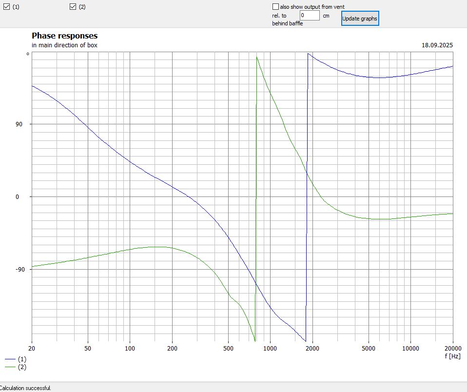

Обещанная фаза из бокссима, куда вводились АЧХ по точкам. 90 не 90 градусов, но где-то рядом. Если учесть, что у скана диффузор не плоский, а воронкой, скорее всего, выше килогерца-полутора она ещё немного больше сдвинется, и будет ближе к 90.

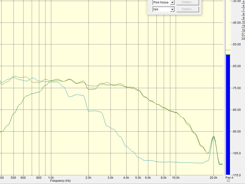

Немного информации из клуба басофилов, АЧХ шикарных двадцатикилобаксовых ASW Magadis. Что-то напоминает, не правда ли?

Позорная бездарность , а не АЧХ. Зато в цвете, с важным видом. И где тут бас- может подскажет кто?

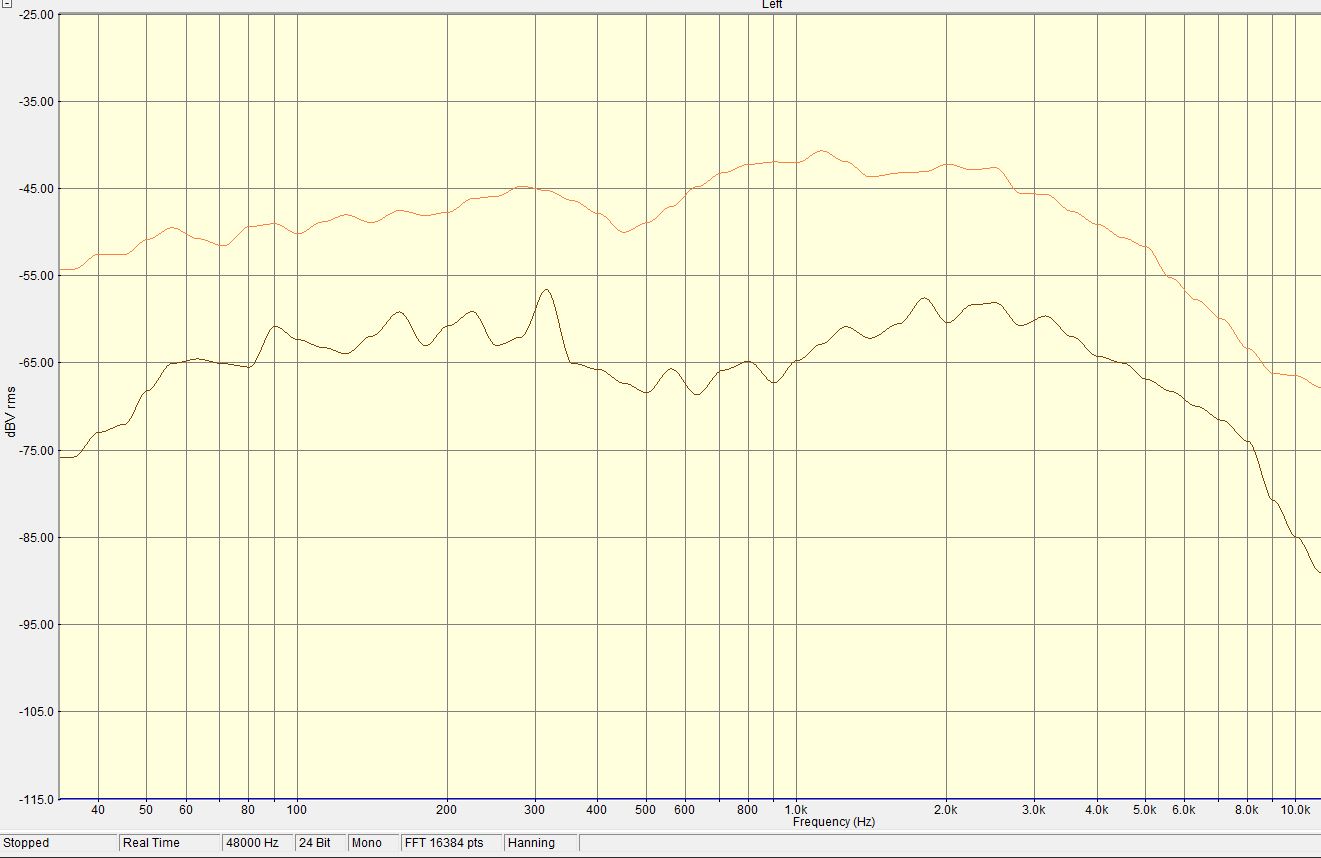

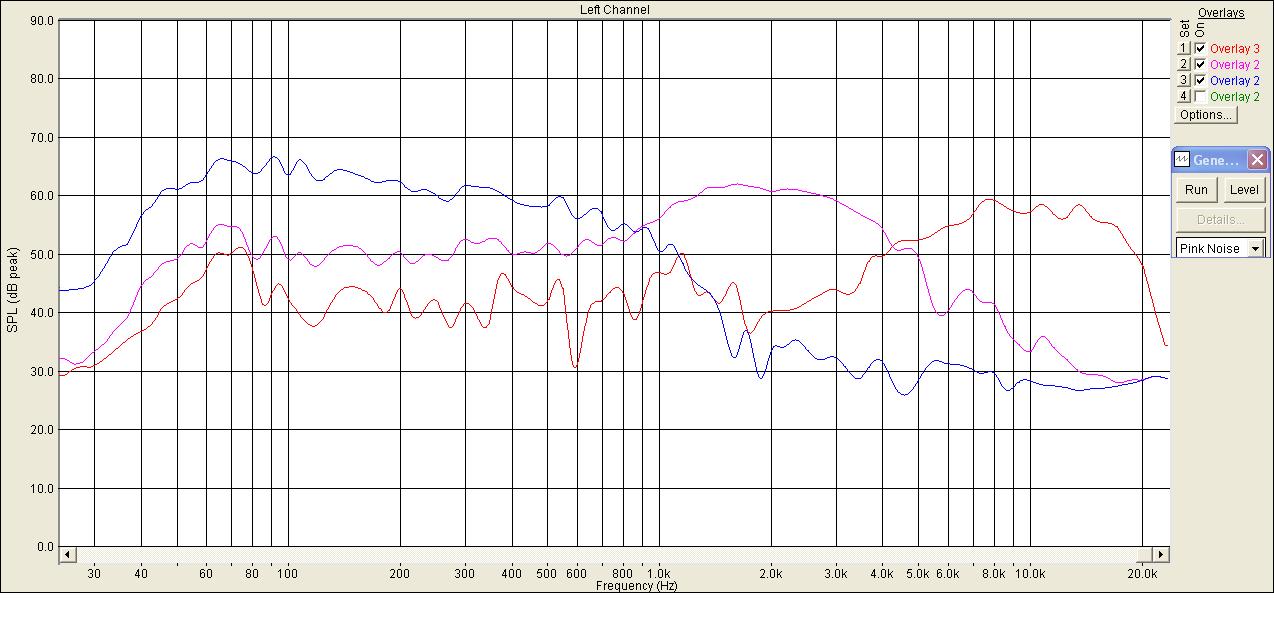

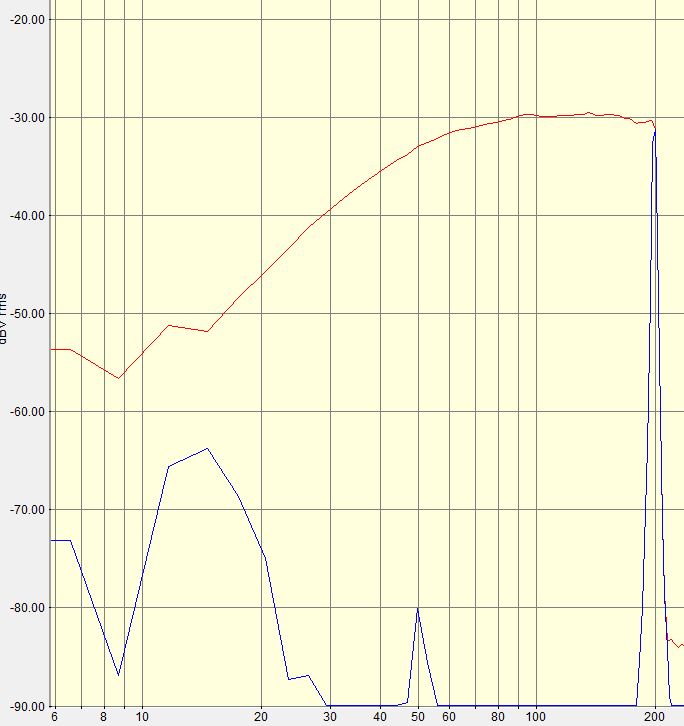

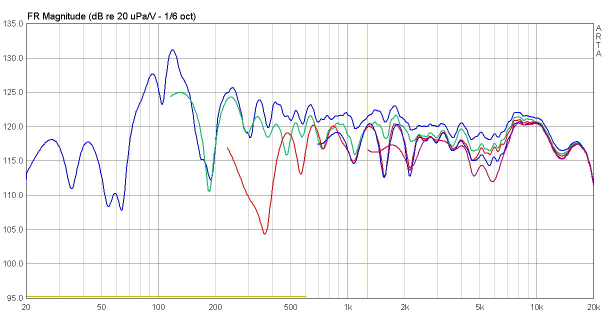

Вот, верхняя динамик вытащен из ящика, вблизи него, нижняя в ящике меньше чем с метра почти по оси. Шип на 300 комнатный неудачно наложился на пик самого басовика. Вот отсюда и растёт главный режектор. Удалось, кстати, избавиться и от второго режектора на 600 Гц, но пока в симуляторе, в железе не пробовал, т.к. придётся в первой катушке сердечник увеличивать
28,311
13,622
Линия 40-2000 Гц просит выправить ее катухой, получив горизонталь до 1500 с последующим спадом первого порядка. Яма в районе 400-1000 это работа оформления, фильтрами тут не вырулить, а вот морда пошире может исправить дело. И кстати, спад на левом крае АЧХ тоже выравнивается широким баффлом, -потери на дифракцию снижаются. Оттого разная индуктивность получается в НЧ фильтре, в зависимости от конструкции ящика.
Ага.....Верхняя АЧХ динамик без никто. Вне ящика. Так не пойдет, ценность этой картинки минус ноль.
Кусок картона плотного, между двух стульчиков, с динамиком посередке, микрофон сверху, в упор и на дистанции см 30. Прояснится.
Смотрим даташит. Все было бы радужно без поправки на реалии. А они чаще грустные. Резонанс вместо 21 Герца дай бог 40, добротность вместо 0, 22- навскидку 0,33.
И плясать надо от реалий.
Идея такова. У нас Qts 0,33. Объемом довести ее до 0,57, резонанс инвертора по Алдошиной чуть ниже Fs , получится инвертор Бесселя. Объем ящика при этом равен половине от Vas.
Нижняя граница колонки получится как резонансная динамика умножить на полтора.
ПС. Даташитская АЧХ имеет ямку на 600Гц. Конструктив. Можно не обращать. Зато есть ровная полочка отниза до 1500, смотрим на АЧХ внеосевую , на 60 град. И катухой доводим осевую АЧХ до этой внеосевой. Получаем стабильную картину под широким углом , ненаправленность , а дальше дело стыковки пищалки (средника) с басовиком. Разумеется, средник попросит басовика подвинуться и свалиться отдачей раньше, на тех же 600, там уже есть яма, пущай и валится на 600, раз начал .

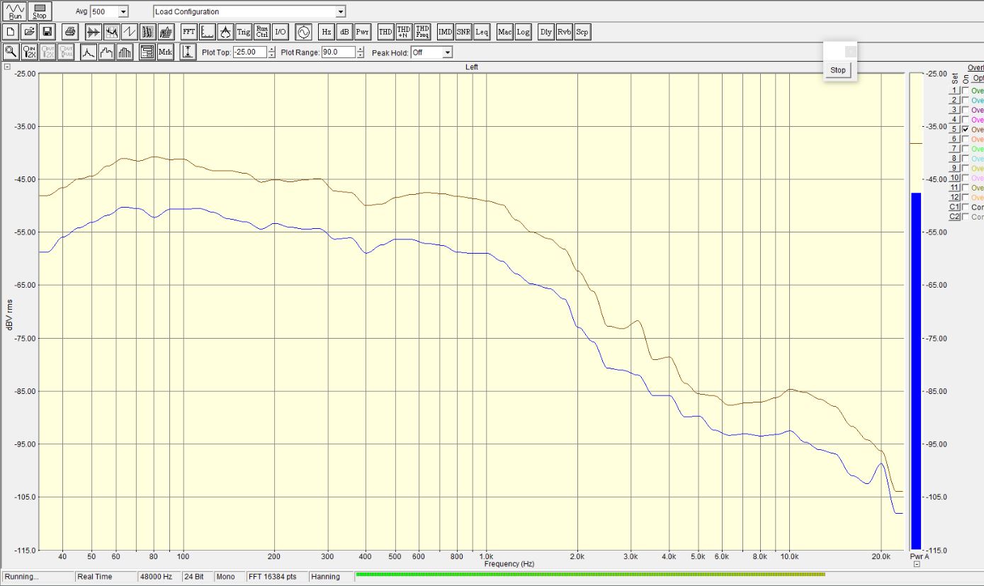

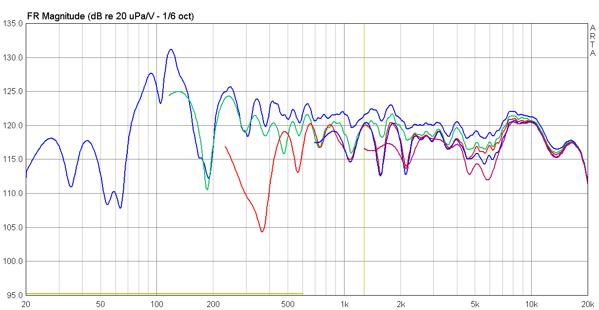

Вот почему не хотел ниже 400-500 показывать, эти измерения могут ввести в заблуждение. Ещё раз по ТС басовика, резонанс 26,5, добротность электрическая 0,38, механическая была 2,6 после установки поролоновой пробки в канал керна и дополнительной обработки ПИБом подвеса, не измерял. Думаю, не меньше 2. Т.е. полная где-то 0,32-0,33. С эквивалентным объёмом немного не угадал, но, по большому счёту, это не так важно, важно, что в конкретном ящике происходит. ВОт Скан без фильтра в ближнем поле, в ЗЯ. ПРи резонансе в ящике 46, получается по Вашей таблице добротность системы ящик-динамик 0,6-0,63
28,311
13,622
Вот почему не хотел ниже 400-500 показывать, эти измерения могут ввести в заблуждение. Ещё раз по ТС басовика, резонанс 26,5, добротность электрическая 0,38, механическая была 2,6 после установки поролоновой пробки в канал керна и дополнительной обработки ПИБом подвеса, не измерял. Думаю, не меньше 2. Т.е. полная где-то 0,32-0,33. С эквивалентным объёмом немного не угадал, но, по большому счёту, это не так важно, важно, что в конкретном ящике происходит. ВОт Скан без фильтра в ближнем поле, в ЗЯ. ПРи резонансе в ящике 46, получается по Вашей таблице добротность системы ящик-динамик 0,6-0,63Посмотреть вложение 152318
Суперски. Все именно так. Инвертор добавит добротности до нормы, около 0,7. В общем, все складывается удачно. +like
НЕ 90, а 270 градусов разницы, ибо СЧ не может отставать от НЧ, его ФЧХ всегда в плюсе относительно НЧ... Тогда - да, на частоте раздела без разницы, в какой полярности стыковать, но заворот фазы - излишний, будет лишнее ГВЗ на стыке.
Будет ближе к 360, тем более, что Вы слушаете недалеко от АС, и не посередине между НЧ и СЧ динамиками, а - ближе к СЧ и дальше от НЧ...

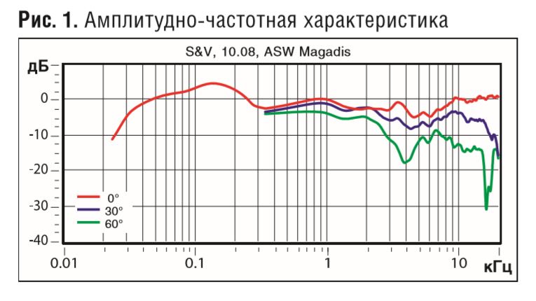

130 Гц имеют +5дБ относительно полки СЧ, а полоса по -6дБ относительно тех же 130 Гц всего 40 Гц. Где килобаксы, брат? (в *опе?) Это неправильные АС, и они дают неправильный бассс Винни_Пух
С метра на 500 Гц - дикий провал относительно мидбаса, давайте добьём его режектором?? Странно всё это.
Да, точно. Но с точки зрения формирования вертикальной диаграммы направленности, можно сказать, 90. А фазолинейную я и не обещал :) Нужно повнимательнее на степ посмотреть после всех этих движений, если там меньше 1 мс, понять и простить )

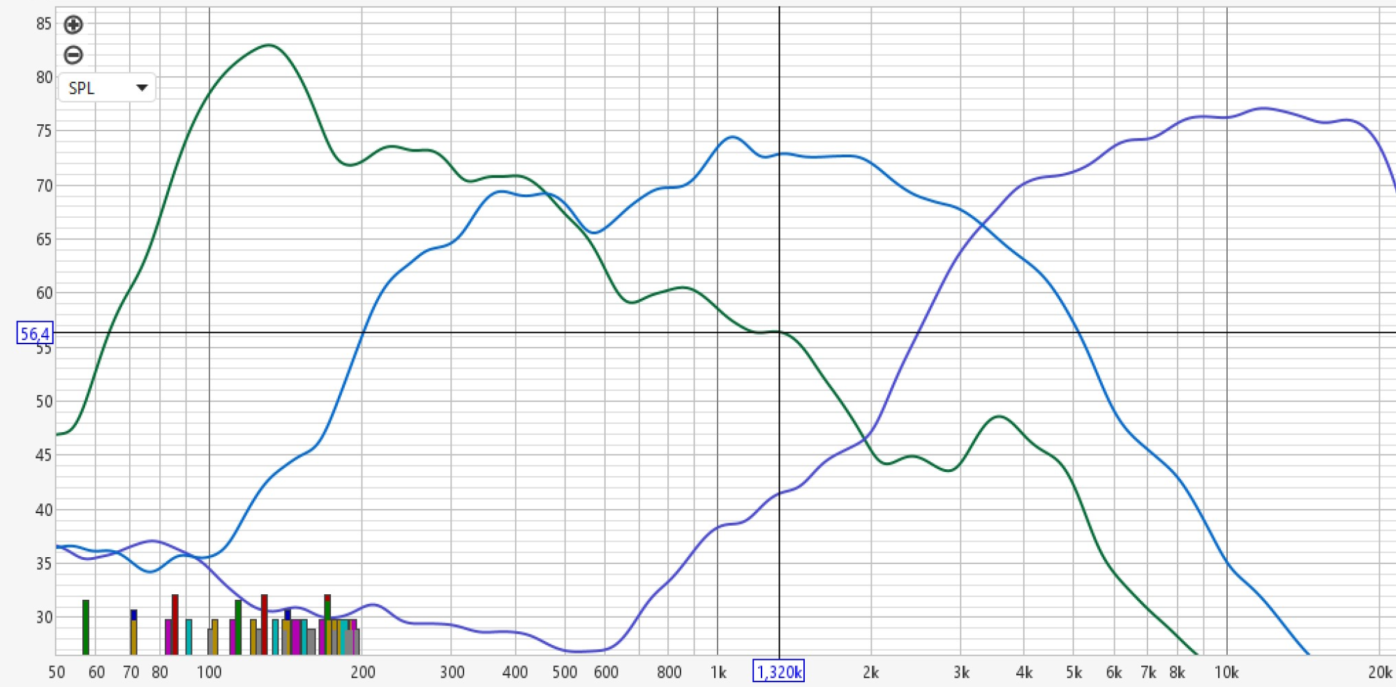

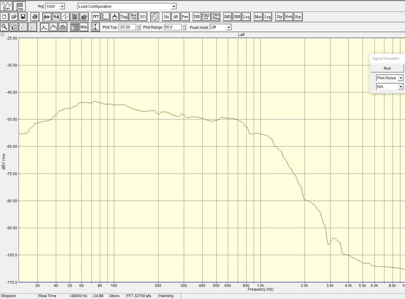

Про бас, провалы и прочее. Вот не зря зарекался в комнате низ показывать. Зайду с другой стороны, через ближнее поле. Вот, что сейчас в нём происходит. смотрим СИНЮЮ линию
Небольшой провал, который раньше был около 500 теперь вблизи 400 и уменьшился, пропитка помогла. Средняя разница между басовой полкой и уровнем 300-600 примерно 5,5 дБ. Главный режектор пришлось подстроить, сузив полосу пропускания и понизив частоту. Сейчас там 112 мкФ и ориентировочно 3 мГн (подстраивал по микрофону). По звуку - ничтожные косметические изменения. То, что выше килогерца, влияет в разы больше.
А теперь, для сравнения, АС Крылова, тоже ближнее поле, да простит меня Александр Бокарёв за использование его картинок
Найдите 10 отличий. Если ещё учесть, что бафл в моей АС поднимает в дальнем поле на 2 дБ 400-600 Гц, а у АС Георгия он узкий, и поднимет 700-1000, то кто ещё басофил... Кстати, Георгий в теме Трёхполоска на динамиках Hi-Vi Reserch/SWAN (E8, DM7500, Q3B) на Веге сообщал, что последнее время предпочитает сводить купольный средник без переполюсовки, не взирая на возможные небольшие проблемы с АЧХ.
Не доверяя микрофону, я выслушивал третьоктавные полосы шума с известного диска, ну нету на слух провалов 500-800. 400 есть небольшой.

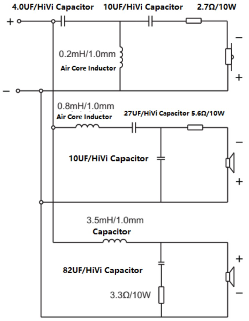

с китайским фильтром, рассчитанным явно на конусный СЧ динамик с низкой частотой резонанса.
Получает ответ Г. Крылова: "АЧХ нормальная; переверните полярность НЧ и послушайте; я уже 2 пары сделал без переполюсовки басовика; я ставил 22 мкФ".
В то время как АЧХ на нижнем стыке - ненормальная: купольный СЧ вкалывает на частоте резонанса.
Дальше по теме человеку всё же советуют добавить катушку в ФСЧ, сделав второй порядок среза снизу. Вот тогда (и - по причине торчащего на метр купола СЧ динамика) можно говорить о переворачивании фазы НЧ динамика.

Как же этому чуду не хватает активного деления полос и фильтра на ОУ по входу усилителя мощности (каждой полосы)

Всë ясно! – те динамики (и АС на их базе) спасут только последовательные фильтры (нулевого порядка). Но лазерные бокорезы помогут даже быстрее...

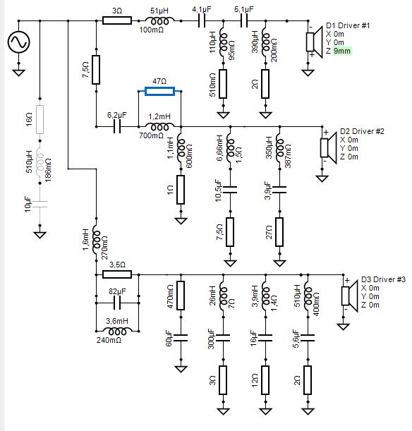

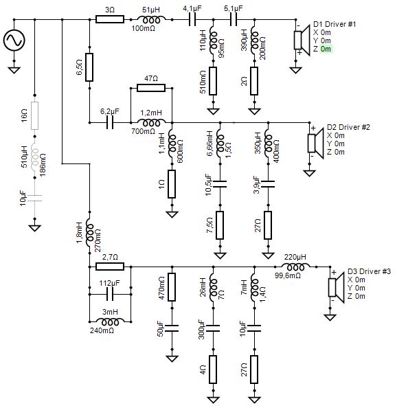

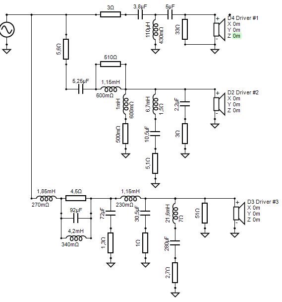

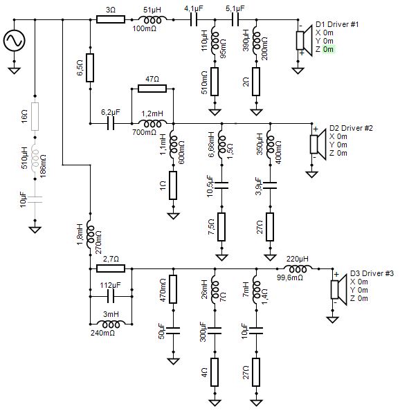

Идя на поводу у уважаемого сообщества, упростил фильтр и уменьшил на 1 дБ компенсацию бафл-степа. Пропитка подвесов сканспиков уменьшила неравномерность АЧХ и привела к необходимости немного подстроить оставшиеся режекторы. Изменения в звуке косметические. У существующего кроссовера вижу всего 1 недостаток, он состоит из 4 плат и не влазит в АС.
Спойлер: щекотливо
Да, мне тоже показалось 22 мкФ как-то многовато. Но тут в сути дело, если человек услышал разницу в динамике звука переполюсованного средника и непереполюсованного, пусть даже опережающего на период, с корявой АЧХ (вроде не мой случай, тут как раз более-менее ровно вышло) то обратного пути уже нет. Отсюда же любовь некоторых граждан к 2,5 полосным конфигурациям, динамичный, пусть и несколько более грязный звук, чем у настоящей 3 полоски, заодно второй динамик бафл-степ компенсирует. Повторюсь, больше полугода выслушивал разные варианты, на АС много слушается речевых программ, пока разборчивость речи не стала лучше, чем у двухполоски, я не успокоился.
Если смущает 2 порядок фильтра, (который в теории требует переполюсовки) то могу лишь сказать, что там и с одним конденсатором спад не 1 порядка, т.к. спад самого средника добавляет. Крылов делал АС с разделом НЧ-СЧ настоящим первым порядком (акустически) когда средник вообще не подрезан снизу, и спад формируется его естественным спадом АЧХ. Для купольного не подходит по понятным причинам. Я как-то смотрел в симуляторе, что получается с АЧХ, если фильтры 2 порядка и полярность динамиков одинаковая. Можно получить АЧХ с волнами +- 2 дБ в районе стыка.

упростил фильтр
smile_1 (Простите, вырвалось)
Но не добавили 1дБ полке ВЧ.

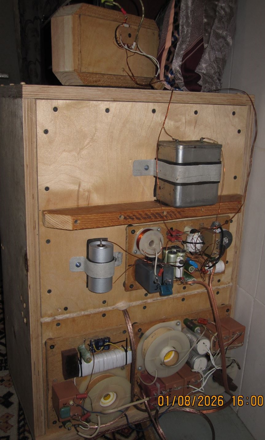

Так, самая мелочь. _hm_
Не проблема отмультисимить. Но я ужЕ давал простую схему ФСЧ, кстати, с 6,2 Ома гасящим по входу #57 , и как-то не вижу результата своей работы...
У Вас купол СЧ тоже торчит на дециметр спереди конуса НЧ динамика?
Показатель, однако.
Напаяльника мучить котейку? Пока спад формируется, ЗК - греется!
При наезде полос друг на друга? Фильтры были с какой добротностью (имени Кого)? Учитывали ФЧХ самИх динамиков (ток в ЗК НЧ динамика отстаёт сильнее, чем в ЗК СЧ динамика, градусов так на 30)?

Бокорезы в руке недоуменно смотрят на меня, указывая на строчку с "упростил фильтр" , крутят у виска и таращат глаза типа: "Не, - ну ты видел?!!!"
Нет, ну судя по степу у меня средник опережает чуть меньше, чем на период. Как оно на одной плоской панели получается, где купол выступает, я сам в недоумении.
Да, именно так. Я смотрел не конкретные динамики, а концептуально, можно ли получить более-менее ровно при спадах 2 порядка, да, можно. Особенно, если фильтры, как любит А.Б. "полуторные"т.е. низкодобротные. Но не обязательно.
Концепция однако, настоящий первый дорогого стоит. Да и средник обычно децибелл на 6 чувствительнее, не так много ему достаётся. Тут скорее вопрос линейного хода. И слышно ли искажения.
Даже не тянет. Баланс средника с ВЧ хорошо слышен, с НЧ не так заметно. Да и 1 дБ...
Так пока что только фильтр на басовик пострадал, оно же всё собрано, играет...
все жду АЧХ этого ведра с холодцом.
Полная тема всяких АЧХ, даже вертикальных внеосевых. После изменений на 1 дБ не вижу смысла измерять, вряд ли что-то будет заметно, особенно на тех частотах, где изменения. Можно в уме добавить 1 дБ к диапазону 400-800. Только ниже 400 Гц тот график смотреть не стОит, ибо смущают народ эти линии, не имеющие отношения к слуховым впечатлениям. Цвет не удачно вышел, ярче всего самая плохая внеосевая на 10 градусов ниже оси СЧ-ВЧ, зелёная - по оси.

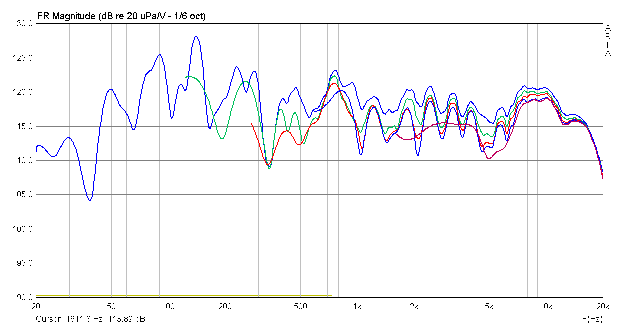

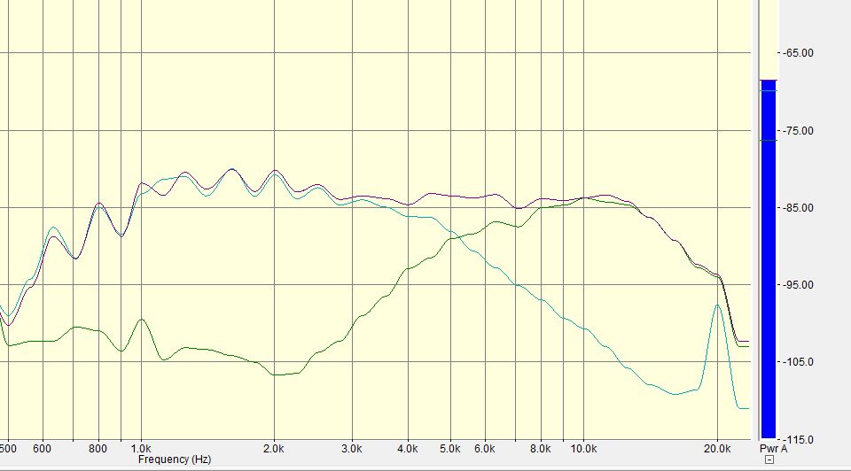

Вот "стык" НЧ и СЧ, жаль, первое сообщение уже нельзя поправить, всё же не 900, а килогерц +-
Ниже 400 отрезано, дабы не смущать. Видно, что спады близки ко 2 порядку, широкая зона совместного излучения. Басовик чудесным образом закрывает среднику дырку на 2 КГц. Похоже, нужно усилить режектор на резонансе средника, но это не точно )
6,698
5,274
203
Первый раз вижу столь красивый стык, намеренно сведённый в неправильной полярности! _kubok_indeec
Из негативного: СЧ динамик излучает с уровнем -8дБ на частоте своего резонанса 630 Гц. Он не будет в состоянии работать с номинальной мощностью: вылетит за границы линейного смещения.
Остаётся один вопрос. Если у купольного СЧ динамика ДН = 180° по 0дБ на частотах ниже 2 кГц (по умолчанию), то зачем понадобилось вкачивать в КДП ещё и от НЧ динамика полосу аж до 1,3 кГц?? Неужели в комнате было столь пусто на голосе? Ведь сейчас от 900 до 1,3к в ДН существуют углы по вертикали, под которыми уровень прыгает до +6дБ от среднего. И оттуда прилетит очень мощно!
