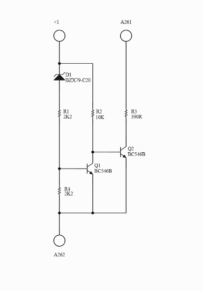

Единственная пакость, это полностью не работающий индикатор уровня на второй АС, будем разбираться, жаль только в утиль пошли КТ315(361) будем изыскивать резервы для ремонта индикатора (фиг его знает как калибровать правда, но почитаем сервис мануал)!
поскольку КТ315 в индикаторе уровня работают как ключи, можно ставить туда все что есть такой же полярности, проще всего паять выдранные из плат телевизоров всякие 2SC945 там и цоколевка та же. БКЭ
Индикатор собран из одинаковых ячеек, срабатывающих от входного уровня сигнала с выхода усилителя мощности. Разница в резисторах, задающих пороги срабатывания, они висят на минусовой шине, сверху вниз задают ток в эмиттерный резистор и определяют срабатывание ячейки.
Начните с напряжений в эмиттерах P транзисторов, кт361, они должны точно соответствовать указанным в схеме. Это пороги срабатывания . Если резкое отличие в напряжении эмиттера, значит, с транзистором нелады.
На данным момент наблюдаю картину такую, на исправной АС индикатор подсвечивается до уровня -12дБ это 3-и светодиода, а вот на неисправной до уровня -12дБ ноль реакции, и только за -12дБ начинают светится сразу 4-ре светодиода. Фигня какая-то короче!
Сослепу не увидел, что куски индикатора запитаны разной полярности напряжением, половина от минус 14, вторая от плюс 14 , и схемы вывернуты наизнанку полярностью.
Проверьте питание обеих шин , а еще гляньте на ногах операционников , там +-11 вольт
Относительно земли смотрите в эмиттерах 1-5-7 и 10-14-16
Там дорожки хилые на гетинаксе- встречались истлевшие или треснувшие. Транзисторы-любой маломощный кремний соответствующей проводимости. Индикатор-примитивный пиковый вольтметр.
Разглядел на первой странице- ячейка похожа на одновибратор (триггер Шмидта))). Каждый на свой светодиод.

Вот! То самое слово, одновибратор, сработал при превышении порога и отщелкнулся обратно при снижении входного напряжения, есть гистерезис для четкой сработки без помех при плавном нарастании
Компаратор (а не одновибратор, который вырабатывает импульс заданной длительности при превышении входного напряжения; кстати, конденсаторов-то и нет).

Ваша правда. Мой склероз. Триггер конечно, если есть ускоряющая ПОС ( а она там похоже есть)

Позырил схему индикатора, там токоограничительный резистор 680 Ом при питании 14 вольт. Ток через светодиод примерно такой i=(14–1.2–U кэ) / 680≈17 ма

Ну да, вроде бы как-бы сходится для АЛ307ГМ с их Iном=22мА, но у меня сомнения, кто бы ставил еще "дубовей" светодиоды чем АЛ307
А у тех ископаемых ал307ГМ ток 20 мА не max ток был? Я в формуле для тока 1.2 вольта (как у красного) поставил, позабыв, что светодиод зелёный (ворота запрещённой зоны шире – 2.8 вольта), то есть ток будет меньше при 14 вольтах питания

Ток светодиода задается резистором через открытый верхний транзистор ячейки. Чувствительность\порог ячейки подпором\напряжением на эмиттере 1 транзистора\нижнего.

Короче говоря, с утра на трезвую голову решил вникнуть в схему и саму печатную плату и понял одну вещь, кто-то пытался заменить светодиоды АЛ307ГМ на импортные. Но есть один нюанс, у АЛ307ГМ анод-катод перевернуты относительно современным светодиодов. Получилось так, что все светодиоды запаяны была вверх ногами!

Точно! А всех делов- тестером Ц-шкой в режиме сотен Ом просветить диоды и узнать полярность .Первое движение- живой диод или нет, звонится на плате не выпаивая.
А ваш случай четко укладывается в римскую поговорку Post hoc ergo propter hoc , после этого, значит, вследствие этого. Есть следы вмешательства балбеса, значит ищем здесь.
