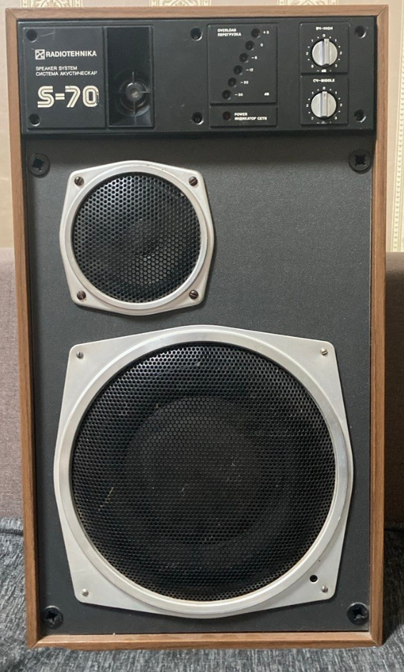

35АС-013 «Radiotehnika S-70»
Красивое)
Осталось придумать, что делать (всё равно с 0)))
Ну почему же это с нуля, пересажу содержимое из "взорванных" корпусов, постараюсь довести до около заводского состояния. Ну а вот потом уже думать над глубокой переделкой (слово модернизация скорее всего тут не применимо). А пока что АС в чистом виде выступает эталоном в плане конструирования системы ЭМОС, параллельно изучаю материалы доступные в общем доступе.

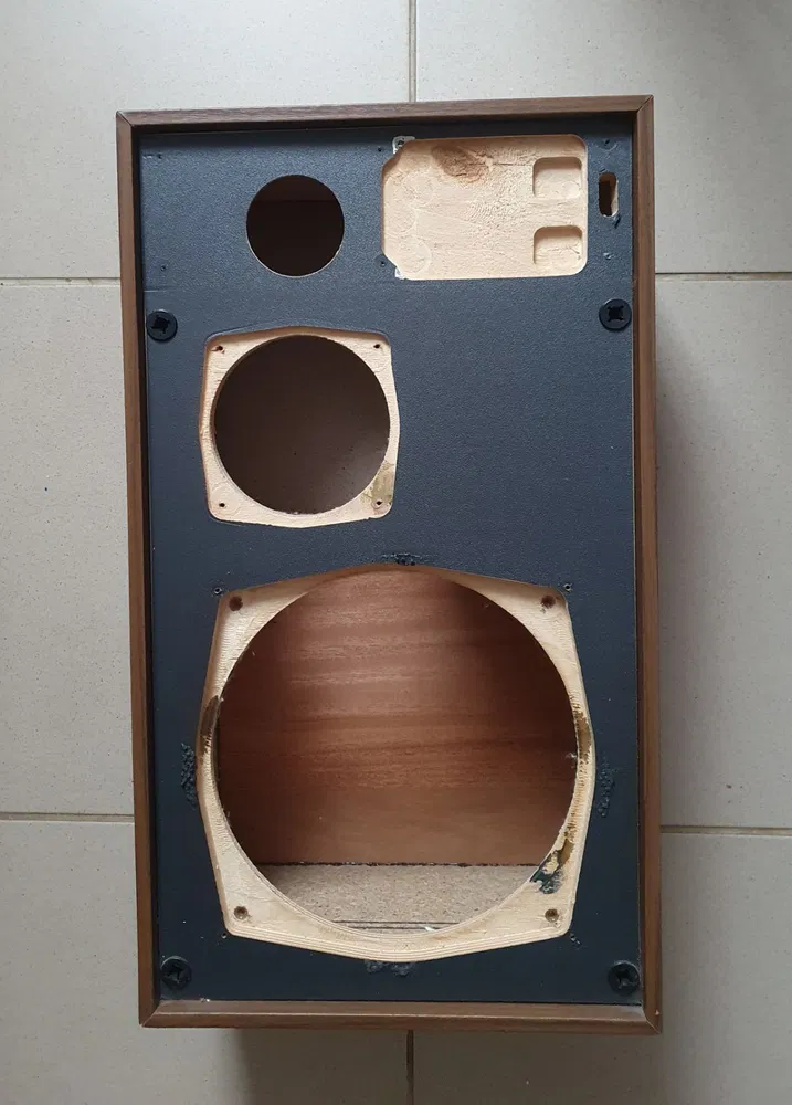

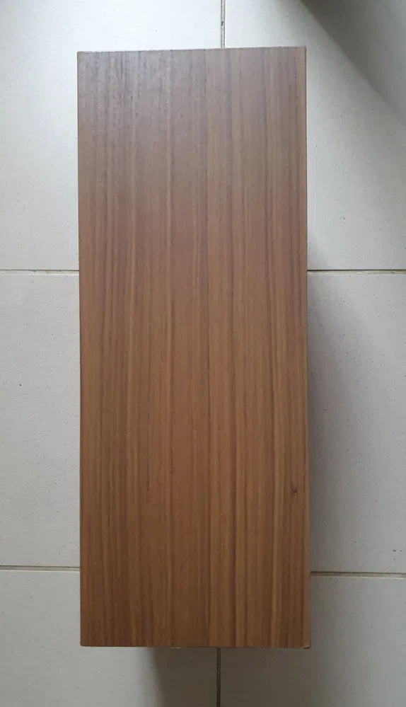

Приехали красавцы:
Посмотреть вложение 186690Посмотреть вложение 186691Посмотреть вложение 186692
Второй корпус аналогичный по внешнему виду!
Итого, 500грн за пару сундуков, ~120грн упаковка, и 330грн доставка под дом!.
Что по материалам? Где фанера а где ДСП? И толщину померяй пожалуйста.

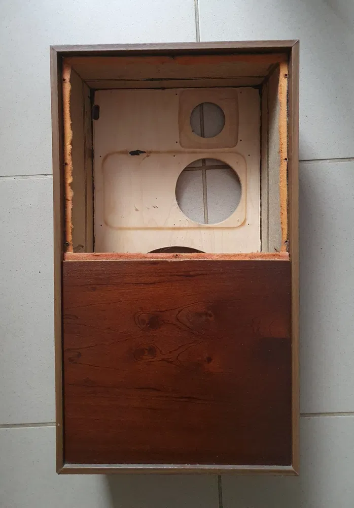

Собрал одну, приклеил колпак на место, проклеил полиуретановым уплотнителем заднюю стенку, и при переносе начинки из "взорванного" корпуса в условно новый (фактически б/у), заметил что в боксе СЧ нет вообще ваты. Добавил вату в бокс теперь призвук ведра пропал от СЧ.
Корпус 85-го года, он же старый:
1. Боковые, верхняя и нижняя стенки фанера 18мм (возможно толщину добавляет шпон) покрыты натуральным шпоном
2. Лицевая стенка фанера 22мм окрашена в черный цвет
Корпус 88-го года, он же новый (фактически б/у):
1. Боковые, верхняя и нижняя стенки ДСП 16мм покрыты виниловой плёнкой
2. Лицевая стенка фанера 20мм покрыта виниловой плёнкой
P.S. дополню, один ватный валик весит 30грамм, в корпусе их два!

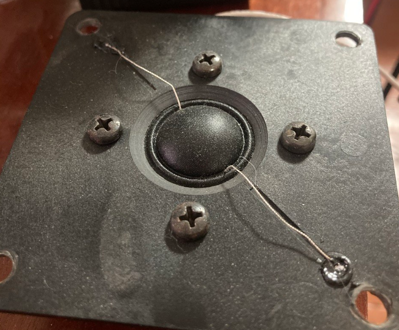

В одной из тем, Марков Н. выложил фото автомобильной ВЧ головки (VW, SEAT, и т.д.) торчащей из "гнезда" монтажного отверстия под головку 10ГДВ-2 (видимо АС S90). Так вот нашел у себя в закромах эти ВЧ автомобильные, и понял что ошибся, это не у них Fs 800Гц.
Перерыл весь дом, нашел таки их 0.75" это купола купленные на ОЛХ за 100грн штука, купол установлен на магнитную система от ВЧ головок WHD.
Вот буду теперь думать, как бы для них напечатать крепление согласования с корпусом S70 и этим дурацким волноводом.
* на импедансе есть нюанс, но то поправим!
Всё таки мысль сдвинуть стык СЧ/ВЧ до 2200-2500Гц меня не отпускает.

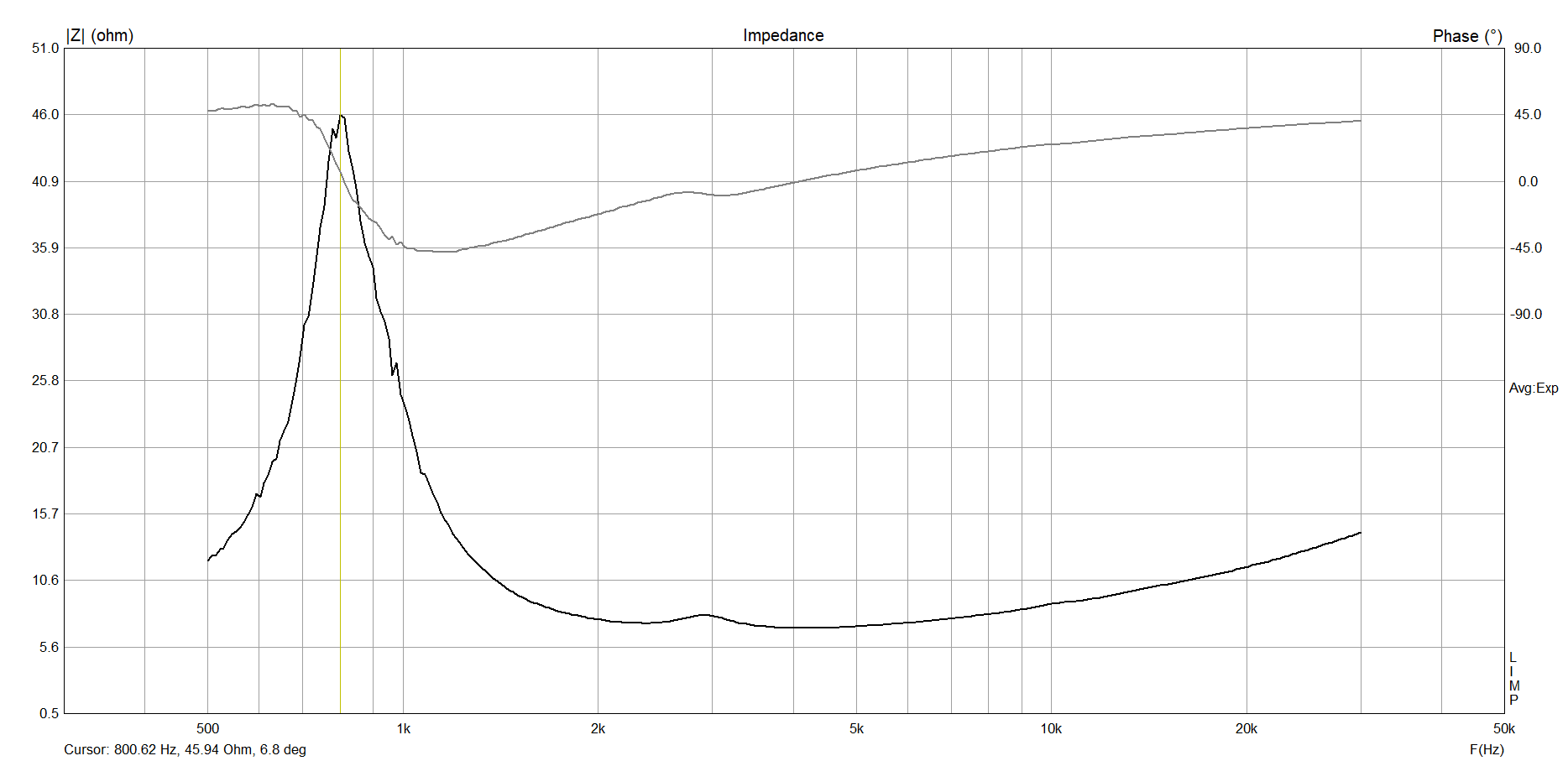

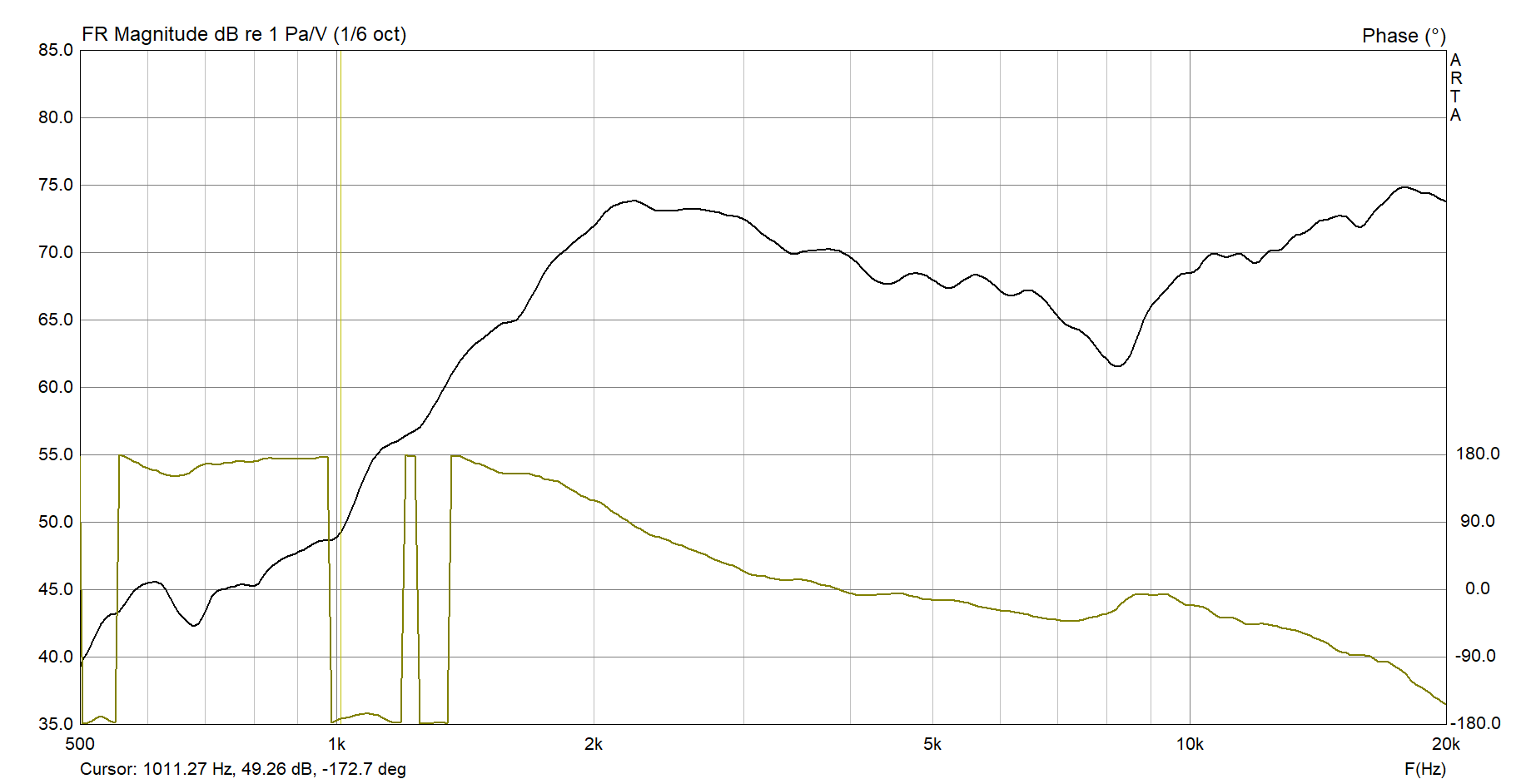

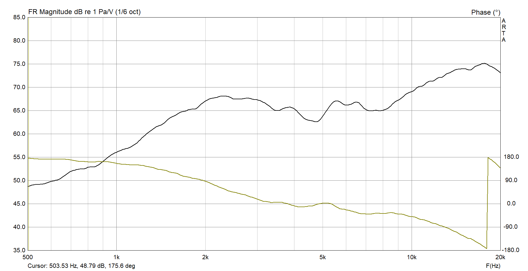

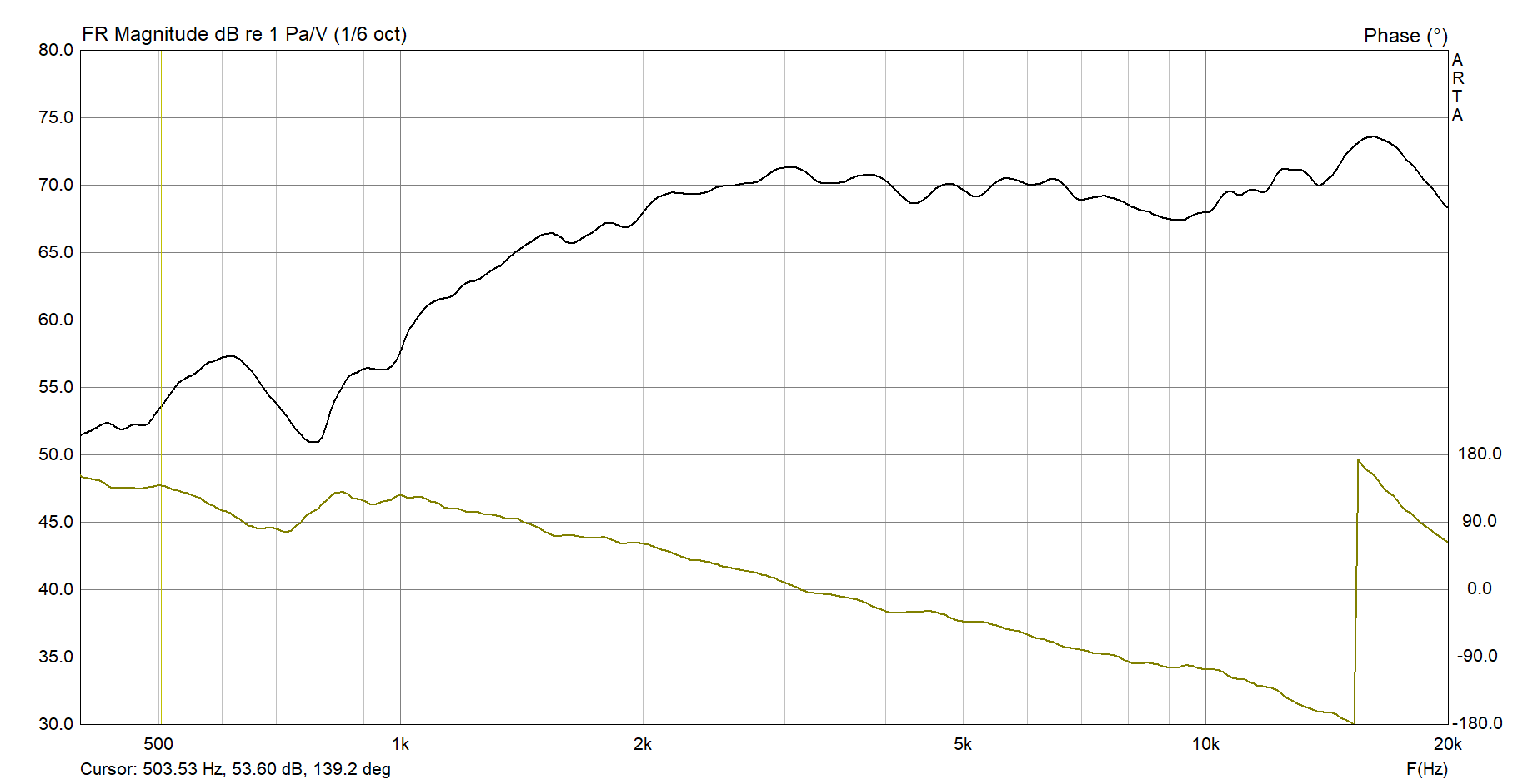

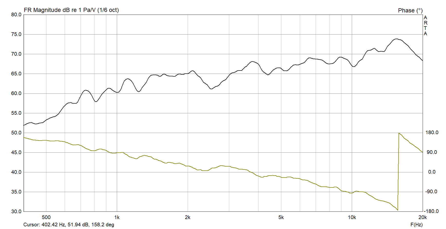

Напечатал переходник для новой ВЧ 0.75" на магнитной цепи от WHD, воткнул в корпус 35АС-013
Условия, излучатель <= 40cм => микрофон:
Без волновода (рупора):
С волноводом (рупором):

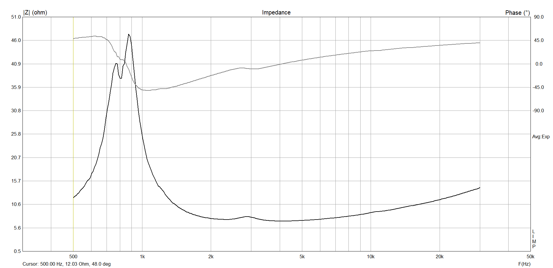

Таки 2000+ Гц стык СЧ/ВЧ вполне быть!
Импеданс прежний (что с волноводом, что без):
С волноводом (рупором): покрасивше будет
но помнится мне чуть влево-вправо и совсем плохо
Более чем достойно все.
ПС. Направленность по вертикали не плющится? (кагбэ,обязана чутка сплющиться)

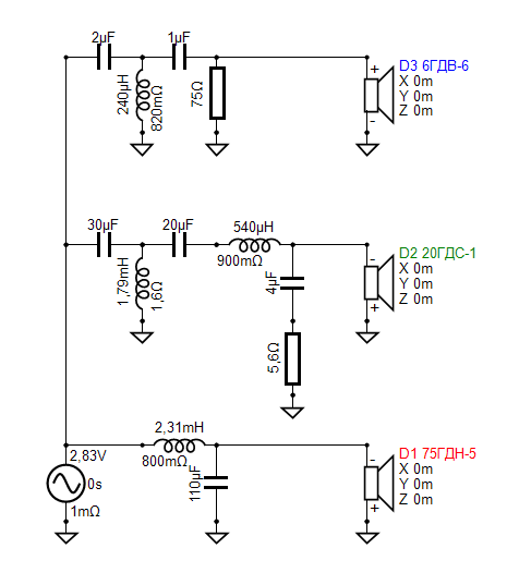

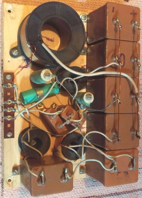

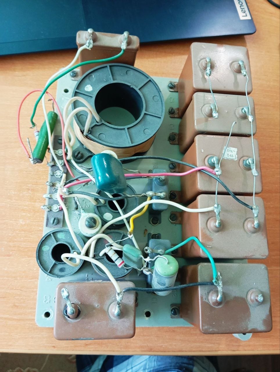

Не знаю, было или нет, но вот измерил номиналы катушек у стандартного фильтра!
НЧ фильтр дурной до безобразия. Остальные не лучше. Робот фильтры сочинял, под диктовку ИИ.Средне -отбалдинский вариант " Лошадью ходи! " или -"А мы- вот так! " -Мат!
Тот ФВЧ с нашими высокорезонансными ВЧ динамиками ( F рез около 5 кГц) "тех лет" кочевал из одной АС в другую с незначительными вариациями "долгой дорогой в дюнах".
Ага, подозреваю что это сделано сознательно для экономии места и конечной стоимости АС, так как головка вместо демпфирования выходным сопротивлением УМ, демпфировалась системой ЭМОС.
А может и нет, не знаю, не буду сейчас тут гадать, фильтр то реально прям 1 в 1 как у 012
013

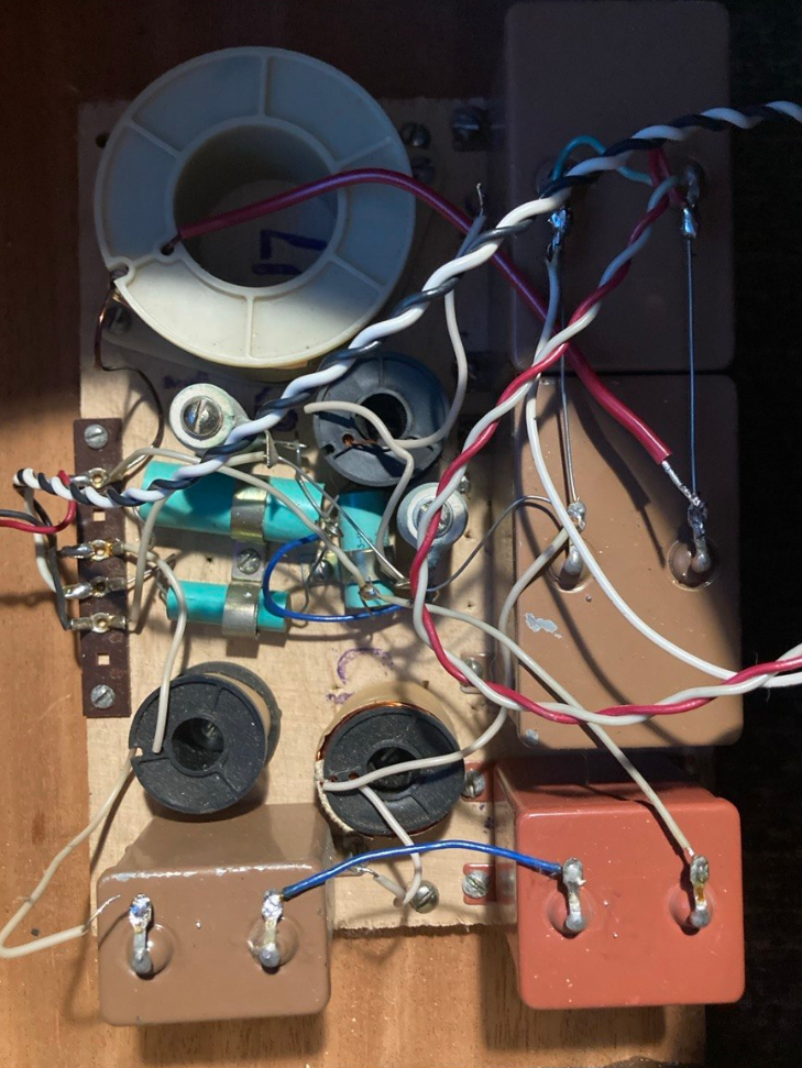

В -013 версии понятно. Но в "S-90E" Брянск - тоже тонкий провод! Меня интересует, какой провод (какое активное) был в "S-90" без букв. Если знаешь. Вот фильтр 90Е, с моим вмешательством. Блин, какие же дохлые СЧ катушечки, и как близко они стоЯт!
