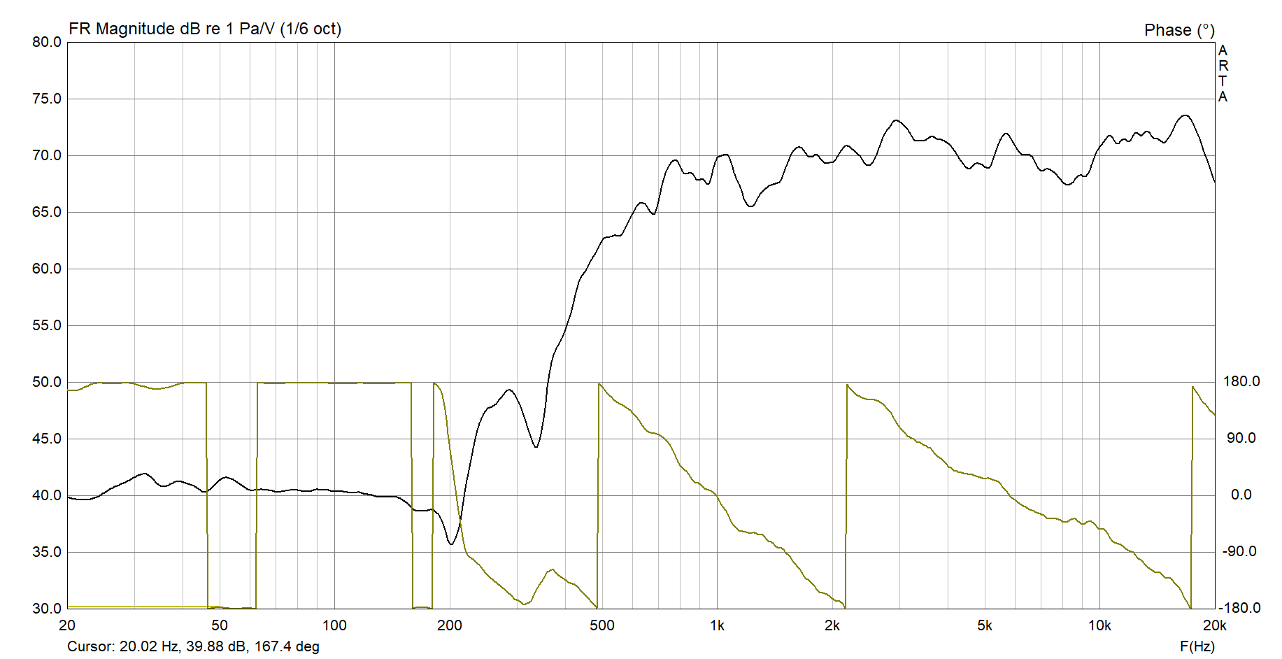

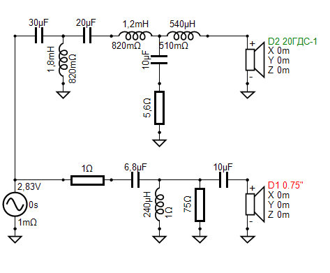

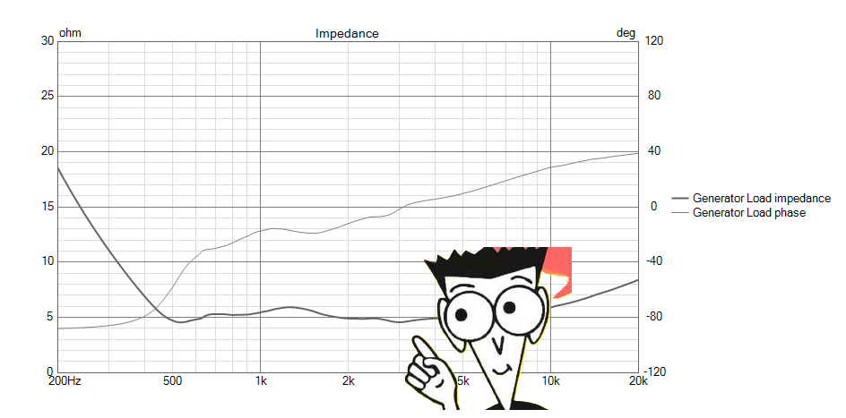

Если вот ну очень грубо и с минимальными затратами в деталях и использовать родные ну что-бы эконом класс, выходит так:
СЧ 20ГДС-1 + ВЧ 0.75" (с волноводом)
Бугор на 3кГц это отсутствие резистора ~1.2Ом на ВЧ, ну просто нет у меня его в наличии. По фазе стык ~2200Гц
Катастрофически не хватает заполнения бокса под 20ГДС, однозначно нужно купить вату!
Спасибо за здоровую ржачку в праздничный день! С каких пор стык определяется по перебрасыванию фазы на 180° программой?
Посмотри на номиналы конденсаторов в ФВЧ. 10 и 20 мкФ, уверен? 0,75" тянет??
А тем, что там реально стык на 2200Гц, если развернуть фазу, будет видно небольшой перелом из за разнесенных акустических центров головок.
Раскидывать фильтр и измерять по полосам отдельно мне просто лень.
Уверен в чём? В том что К73-16 перед установкой были проверенны на целостность?

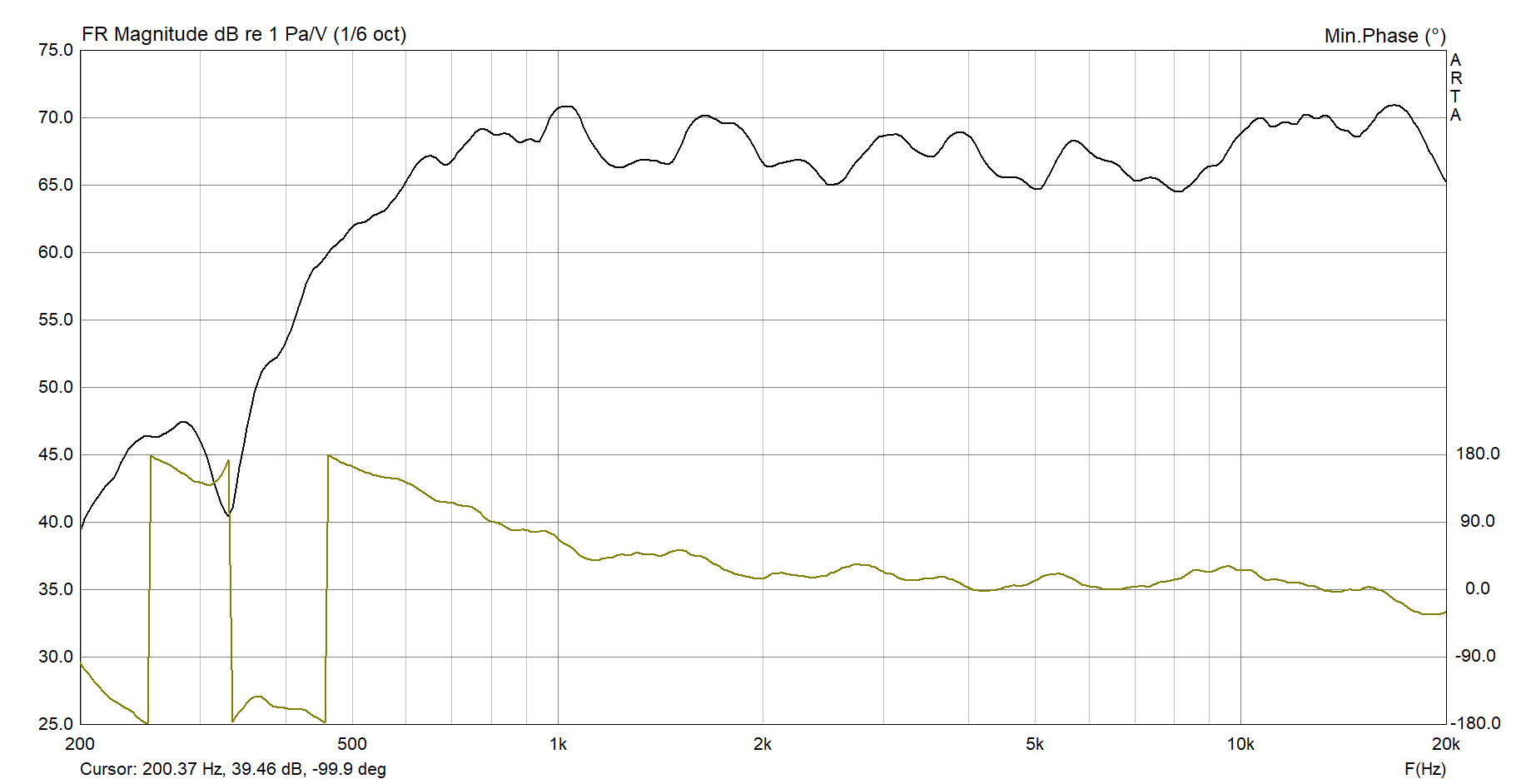

Та ну в баню. Какой перелом при временнОм окне 20 мс, фазу смотреть можно только в окне без отражений. Отсей все отражения и включи минимальную фазу, не верится.
0,75" не потянет по линейному смещению частоту раздела 2,2к.
(10мкФ+240 мкГн дадут яму на кривой импеданса).

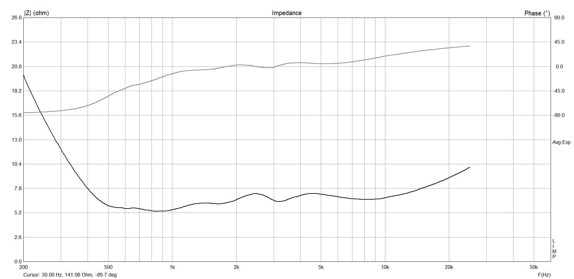

Ну куда же без неё то, вся жизнь стремится по итогу к яме!
Даже тот же VituixCAD примерно так же глаголит:
Очень странное суждение, у меня Canton (1700Гц) и WHD (2000Гц) тянут со своими 0.75"

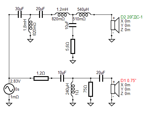

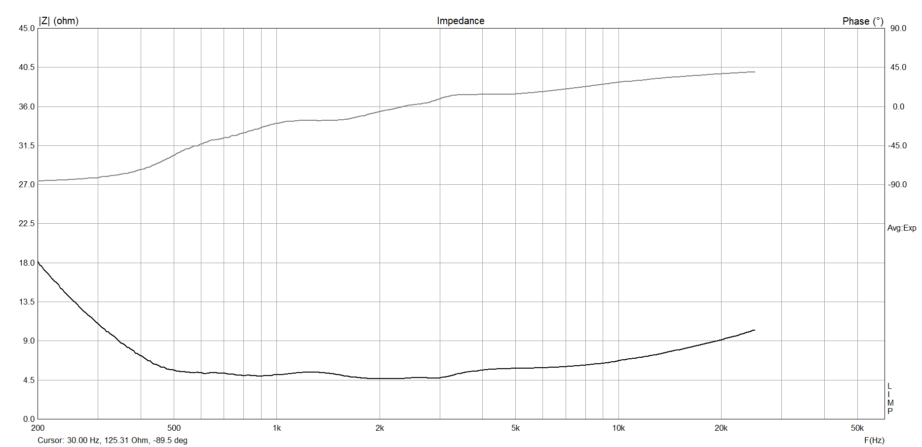

Будь по вашему:
Поднять полку 3000-8000Гц можно, если уменьшить резистор на меньший номинал до 1Ом как на схеме, но у меня только кафельные китайские те что на псевдо 5Вт и те не подобрать нужным номиналом!
Будь по вашему:
Посмотреть вложение 188219Посмотреть вложение 188222
10мкф в схеме вч фильтра лишние, вам не кажется?

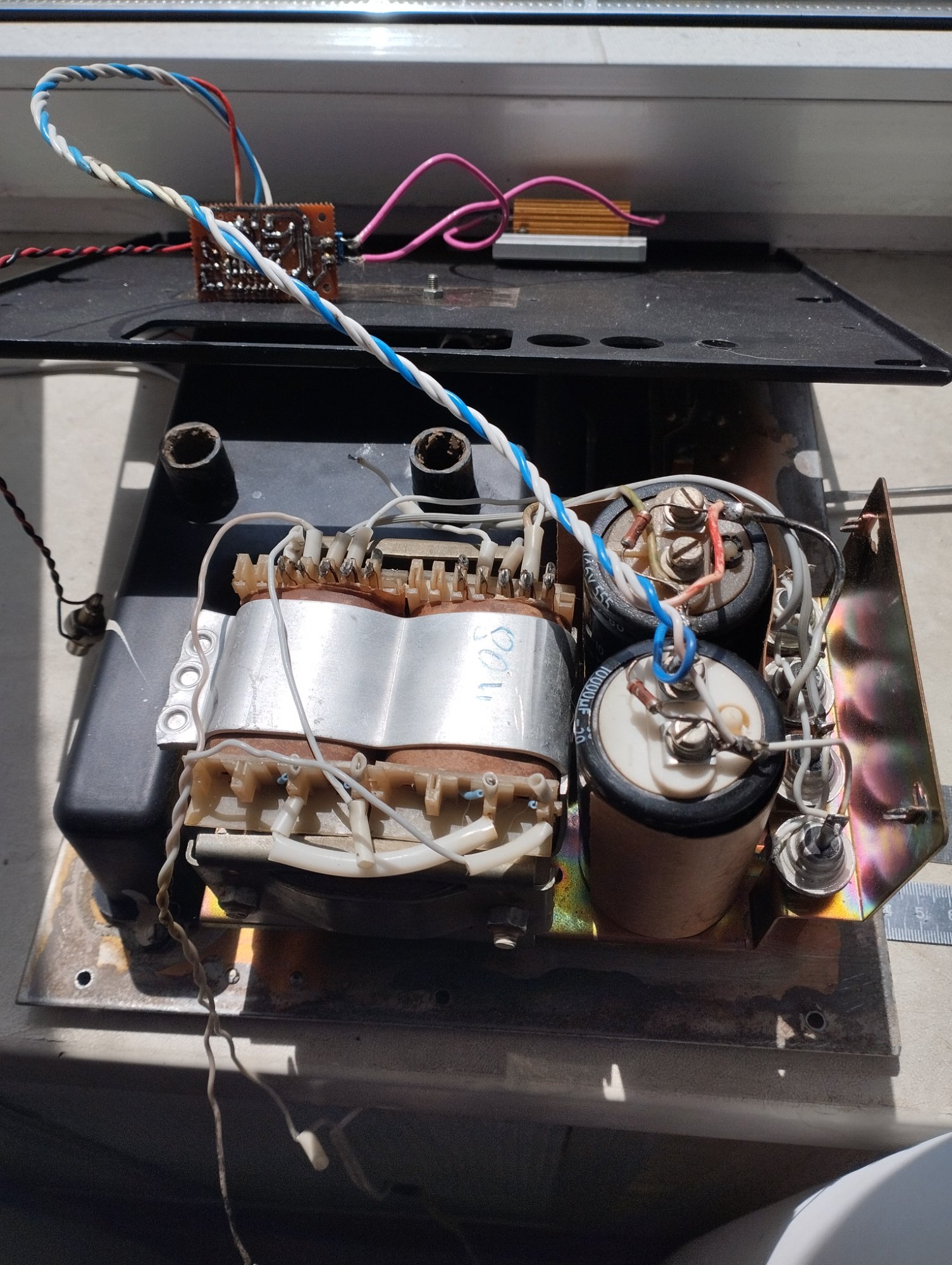

я поставил 7294. в трансформаторе 15вольтовые обмотки последовательно включил в первичку. стал хх 36ма и перестал гудеть и с обмоток силовых переменки по 21в, после 2х10000мкф стало в питании 2х29в. самое оно
Но 15-ти вольтовые обмотки задействованы в параметрическом стабилизаторе для питания предварительного УМ и ЭМОС
так что мешает повесить 15вольтовый стабилизатор на мощные +-29в. у меня работает

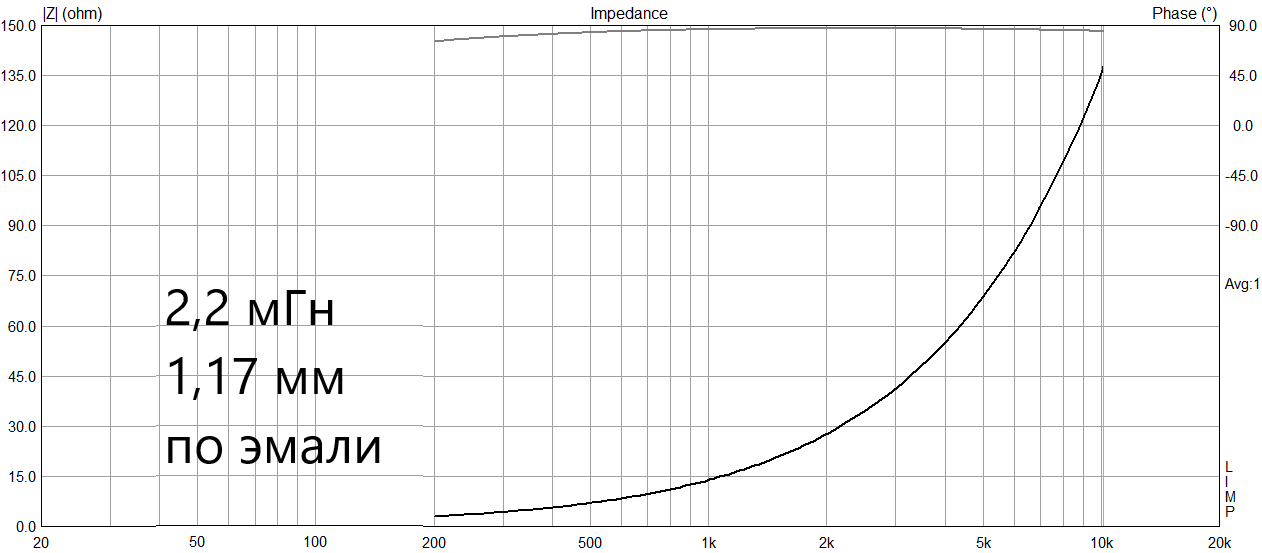

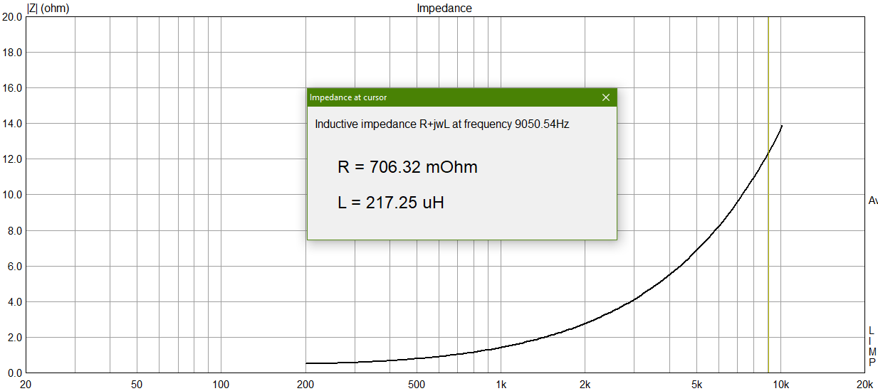

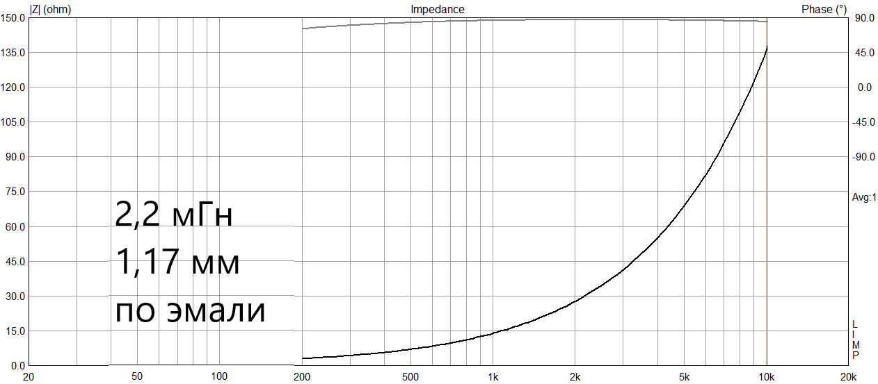

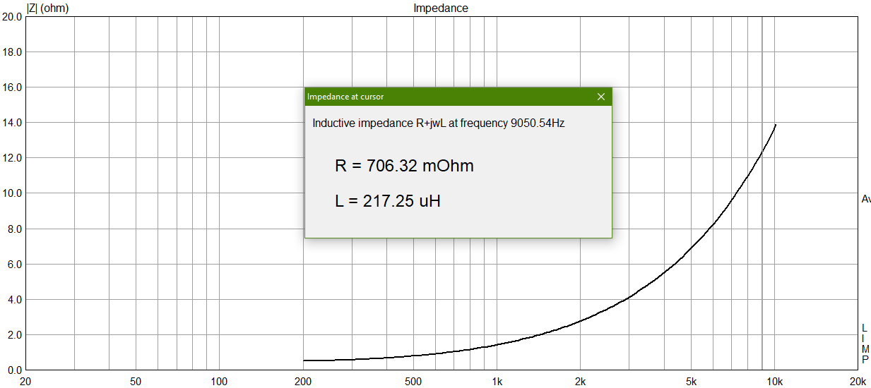

Не знаю, было или нет, но вот измерил номиналы катушек у стандартного фильтра!
ОК, а вот что делается с катушками в фильтре "S-90E" (Брянск):
- 280 мкГн/0,55 Ома;
- 2,1 мГн/1,8 Ома;
- 620 мкГн/0,9 Ома.
Все три намотаны проводом диаметром 0,67 мм по эмали.
- 2,2 мГн/0,9 Ома. Намотана проводом 1,17 мм по эмали.
Причём катушки без сердечника, но показывают заметные потери на ВЧ. Например, эта катушка ФНЧ (смотрИте на фазу):
Я подумал, что влияют стальные корпус конденсатора и винт крепления резистора, торчащие рядом, но - нет, вне фильтра потери не изменились. Измерил и катушку 220 мкГн,провод 0,8 мм, у неё активное 0,35 Ом удвоилось на частоте 9 кГц:
Неужели так сильно влияет скин-эффект? Не верю. Погрешность измериловки равна +0,03 Ома.

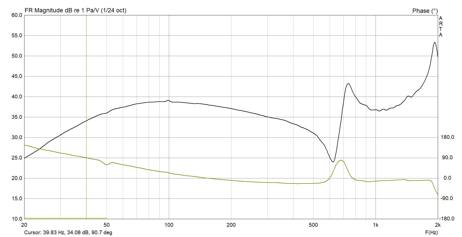

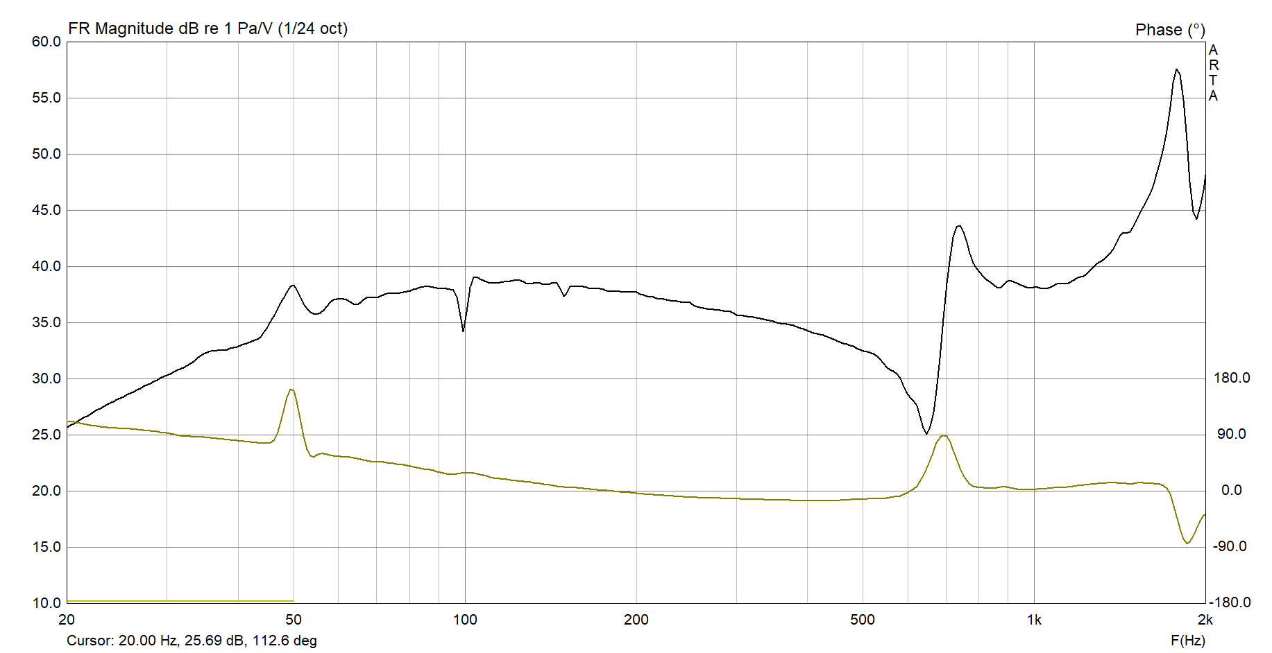

Собрал вторую головку 75ГДН-5
Ну и для сравнение замер первой, сеть сегодня шумит сильнее, но в остальном результат схож!

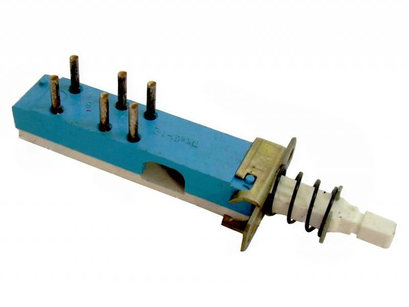

Очередная проблема, перебрал схему УМ, УП, выкорчевал старый держатель предохранителя, установил современный и поставил новый разъем С8 для питания, и оказалось окислились контакты в переключателе питания:
Разобрать не удалось, рассыпался в порошок, пересох пластик. Осталось теперь придумать замену под штатное крепление.
Есть какая современная альтернатива или искать ПКН4-1-2?
В компъютерах, б.у телевизорах (хоть тумблер) - родной выключатель в прошлой жизни не отличался надёжностью...(
или релюха для включения от преда.
Подковырнул из старых ЭЛТ мониторов, за почти 30-ть лет сопротивление замкнутого контакта <0.2Ом И по разболтовке практически 1 в 1 совпали на штатном крепление 35АС-013

родное питание в с70 очень не очень. я делал так: одна 15в обмотка в сетевую, банки по 10000мкф. выходит хх первички с 7294 без сигнала 34ма, питание на 7294 +-31в
    493.5 KB · Просмотры: 21
это же норма для 7294) а в нагузке оно вобще стает +-25в
