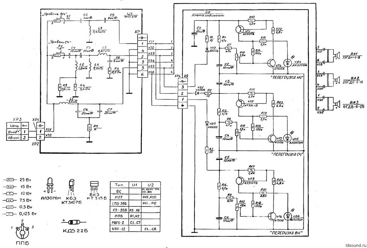

Единственная пакость, это полностью не работающий индикатор уровня на второй АС, будем разбираться, жаль только в утиль пошли КТ315(361) будем изыскивать резервы для ремонта индикатора (фиг его знает как калибровать правда, но почитаем сервис мануал)!
поскольку КТ315 в индикаторе уровня работают как ключи, можно ставить туда все что есть такой же полярности, проще всего паять выдранные из плат телевизоров всякие 2SC945 там и цоколевка та же. БКЭ
Индикатор собран из одинаковых ячеек, срабатывающих от входного уровня сигнала с выхода усилителя мощности. Разница в резисторах, задающих пороги срабатывания, они висят на минусовой шине, сверху вниз задают ток в эмиттерный резистор и определяют срабатывание ячейки.
Начните с напряжений в эмиттерах P транзисторов, кт361, они должны точно соответствовать указанным в схеме. Это пороги срабатывания . Если резкое отличие в напряжении эмиттера, значит, с транзистором нелады.

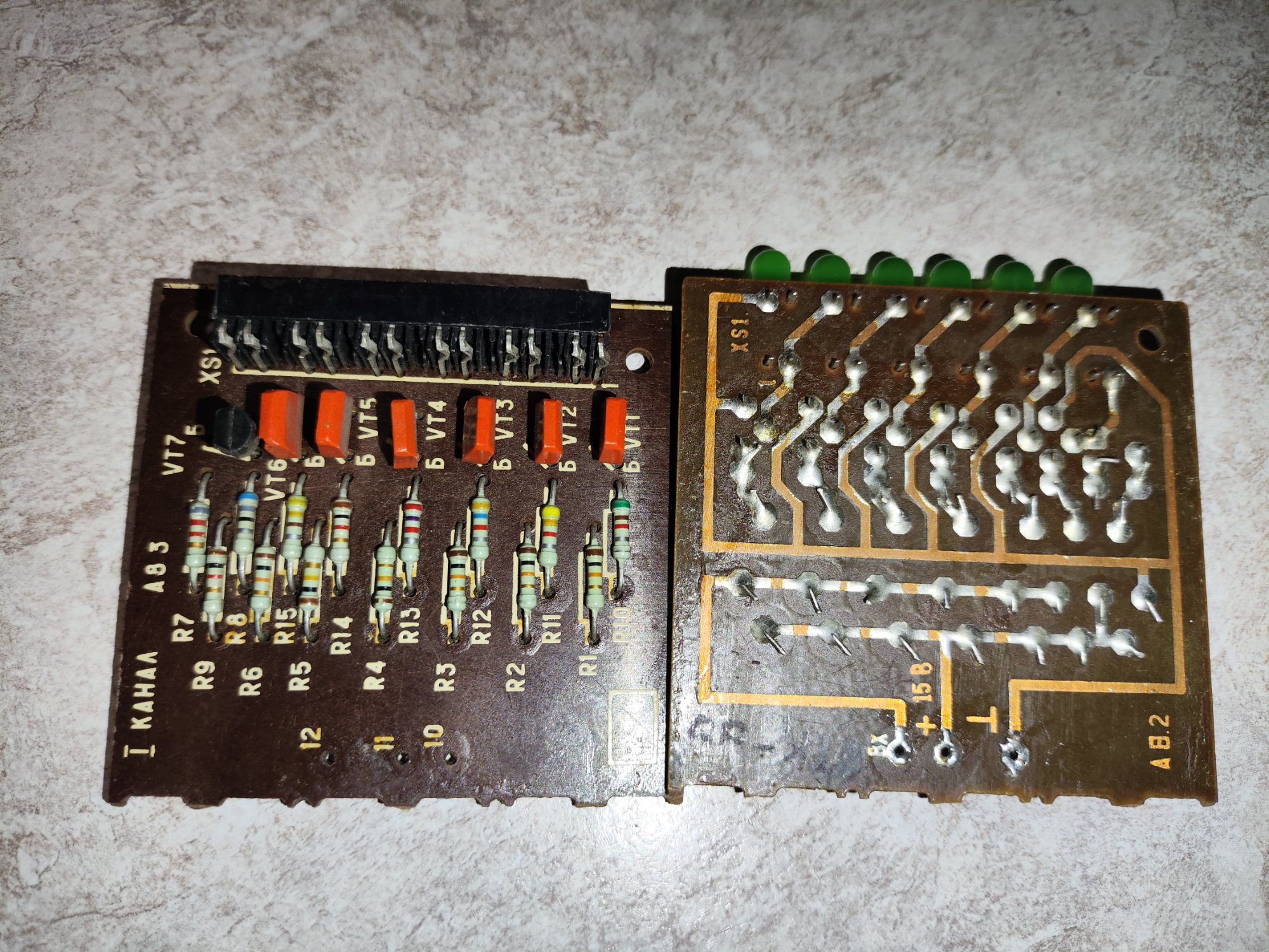

На данным момент наблюдаю картину такую, на исправной АС индикатор подсвечивается до уровня -12дБ это 3-и светодиода, а вот на неисправной до уровня -12дБ ноль реакции, и только за -12дБ начинают светится сразу 4-ре светодиода. Фигня какая-то короче!
Сослепу не увидел, что куски индикатора запитаны разной полярности напряжением, половина от минус 14, вторая от плюс 14 , и схемы вывернуты наизнанку полярностью.
Проверьте питание обеих шин , а еще гляньте на ногах операционников , там +-11 вольт
Относительно земли смотрите в эмиттерах 1-5-7 и 10-14-16
Там дорожки хилые на гетинаксе- встречались истлевшие или треснувшие. Транзисторы-любой маломощный кремний соответствующей проводимости. Индикатор-примитивный пиковый вольтметр.
Разглядел на первой странице- ячейка похожа на одновибратор (триггер Шмидта))). Каждый на свой светодиод.

Вот! То самое слово, одновибратор, сработал при превышении порога и отщелкнулся обратно при снижении входного напряжения, есть гистерезис для четкой сработки без помех при плавном нарастании
Компаратор (а не одновибратор, который вырабатывает импульс заданной длительности при превышении входного напряжения; кстати, конденсаторов-то и нет).
