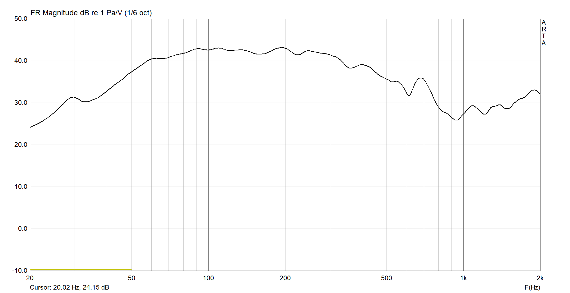

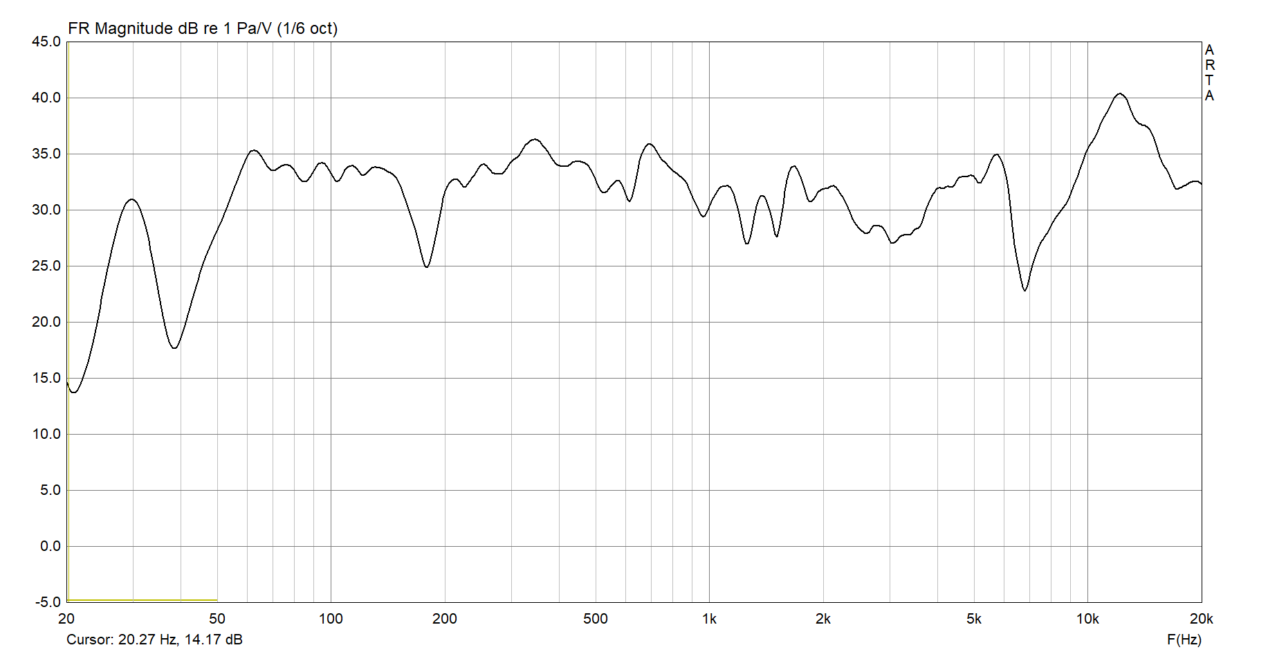

И как итого, получил это (излучатель =0.5м= микрофон по оси СЧ):
ВЧ/СЧ всратые в хламину, мне главное НЧ и рабочий ЭМОС

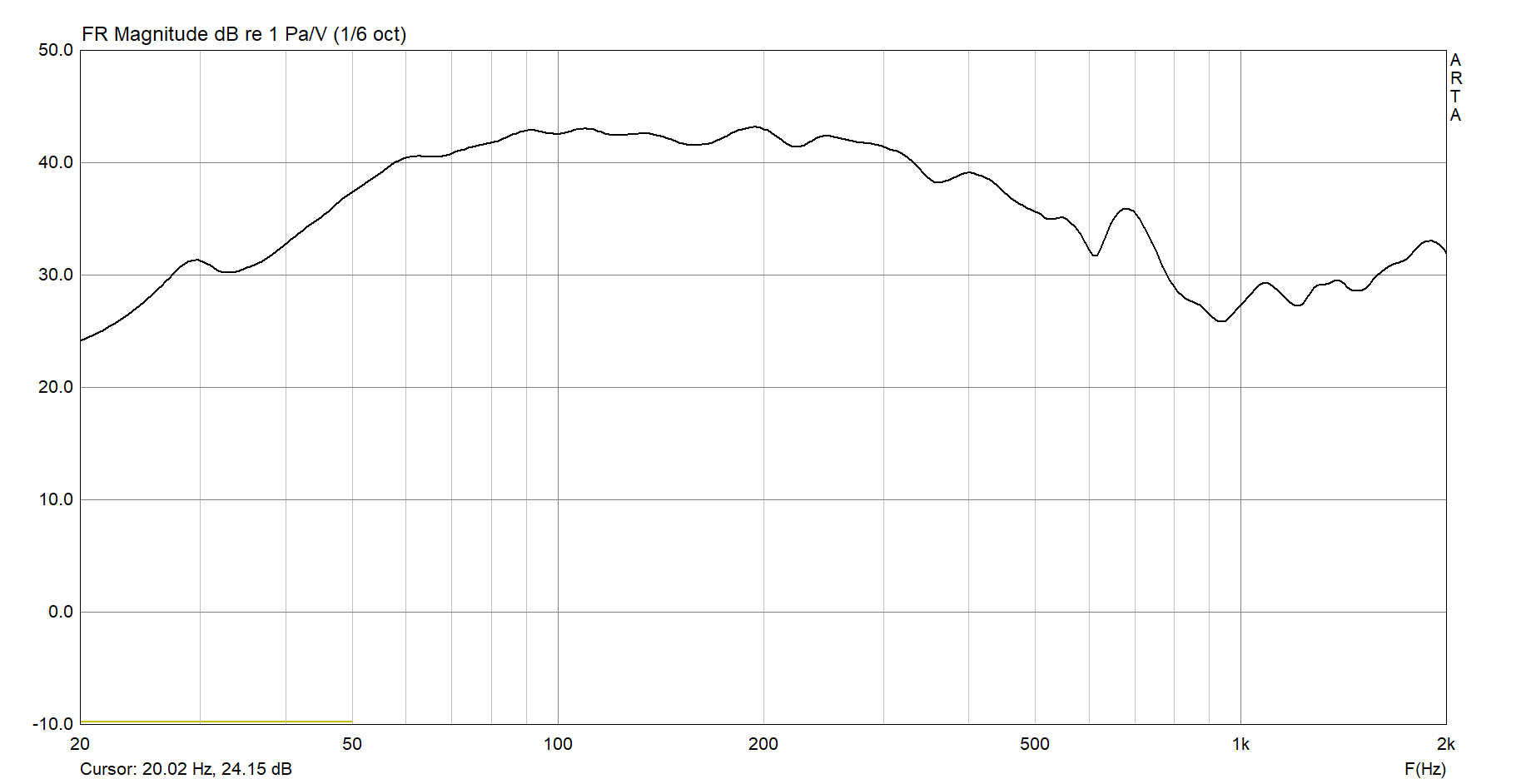

Шо за дырбан на 40?
Шо за дырбан на 40?
На 40-ках дырка, резонанс головки то 39Гц ниже только настройка если форсировать глубину ЭМОС
А эта эрекция на 30Гц знаменитый сладострастный фон УНЧ-50-8
Ну и бардак на НЧ! самый вкусный 40-Гц бассс в саду. Однако, почему жёлтая линия околачивается на отметке 50 Гц? Чтобы нормально снять с 20 Гц, надо окно не менее 100 мс.
Начну с того, что удалось его хотя бы запустить, от минимум и до максимум уровня громкости система в возбуд не уходит. Найду более или менее адекватный мультиметр, своему я не доверяю, ну или осциллографом настрою систему, ничего не крутил не вертел (на текущую дату). Напомню, колонки в состоянии радиолюбительского конструктора "Старт" собери и тра.йся с ним.
P.S. это всё промежуточное итого, по пилораме на АЧХ в области НЧ видно что сифонит корпус.
P.P.S. а вообще, уже поздно на сегодня, но скорее есть смысл тыкать носом микрофон прямо в НЧ минуя остальные полосы!
Есть смысл включить НЧ динамик напрямую, минуя фильтр (отдельно с защитой...Остальные потом подтянутся (доп. УНЧ на том же питании))).

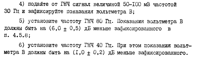

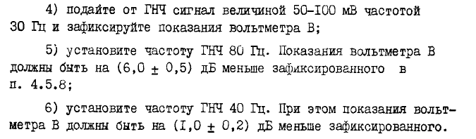

История дырки 40Гц меня озадачила.
Условно "настроил" я значит АС как описано в инструкции (напряжение на клеммах пассивного входа):
30Гц - 1В условные 0дБ
40Гц - 0.89В -1дБ
80Гц - 0.42В -7.5дБ
Да согласен, не 6дБ, а целых 7.5дБ, схему нужно еще перелопатить знатно, всё что может подстраиваться работает дискретно уже.
40Гц - 0.89В -1дБ
80Гц - 0.42В -7.5дБ

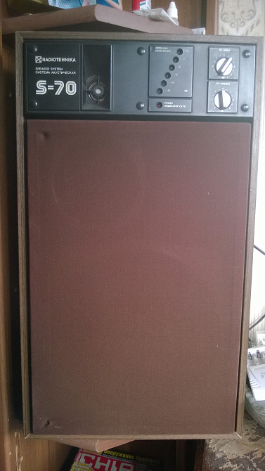

Короче говоря, где заткнул дырдочку, а где законопатил щель в S70 (35АС-013), отрегулировал еще разок ЭМОС, жаль вторая АС "взорвана в щи", репит весь корпус по всем стыкам.
Не буду прям так слюняво нахваливать, но звучит очень не дурно. Прям реально "упруго" как и положено ЗЯ, есть с чем сравнивать. При выдаваемой мощности ~10Вт так солидно и там где нужно даёт хороший "басовый пендаль".
P.S. повторюсь СЧ/ВЧ в помойку однозначно, но вот ни-и-и-з.

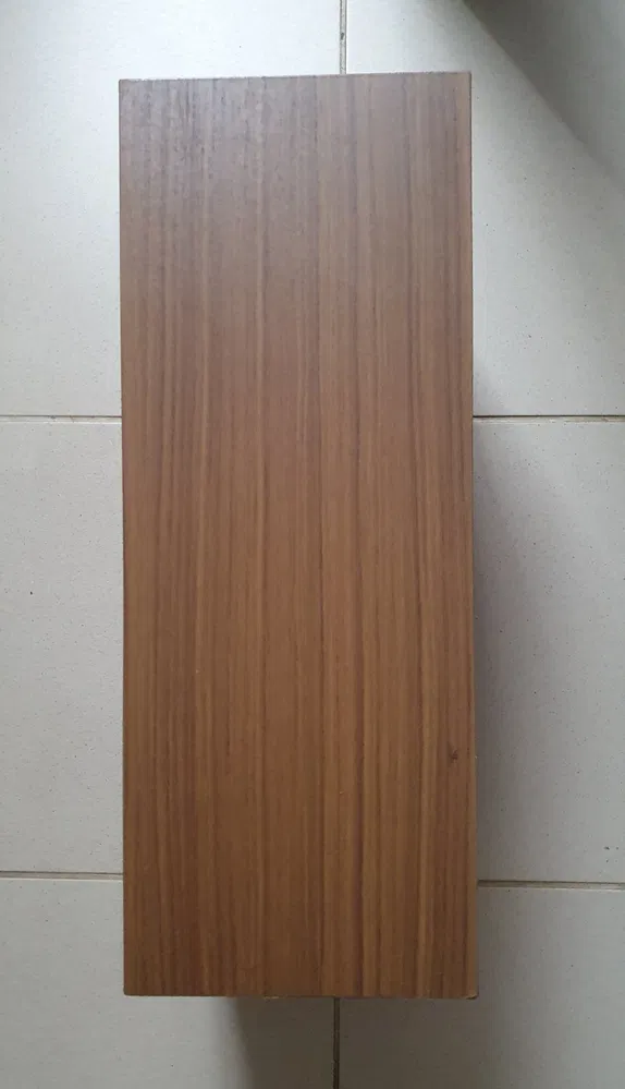

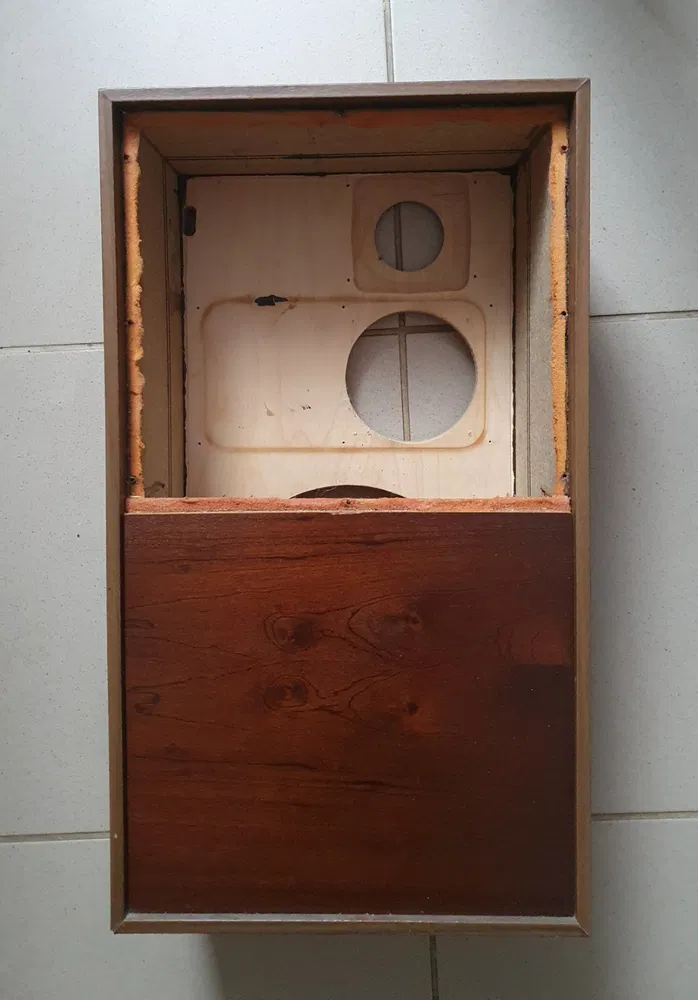

Попытка найти корпус (взамен разрушенного) где-то в пределах города, заканчивается каким то ужасом
Чисто за эти два притона для тараканов без УП просят 4400грн. Но зато, где-то в Ивано-Франковске пара корпусов в шикарном состоянии за 600грн.
И думать не нужно. Бери корпуса сами, раз такое состояние

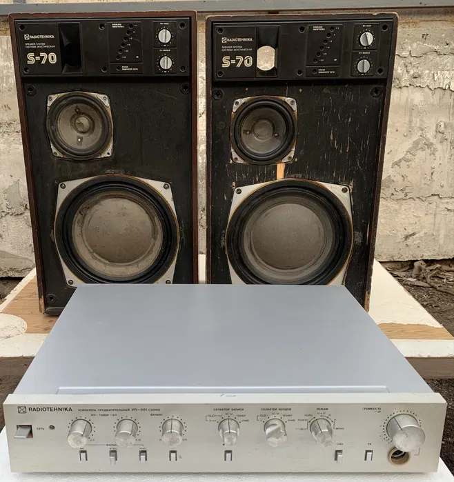

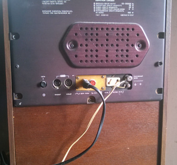

Колонки Radiotehnika S-70 с встроенным усилителем мощности и ЭМОС
Колонки в рабочем состоянии. Слушаю каждый день. Настроены с генератором и осцилографом. Эмос работает отлично. В комплекте набор соеденительных кабелей.

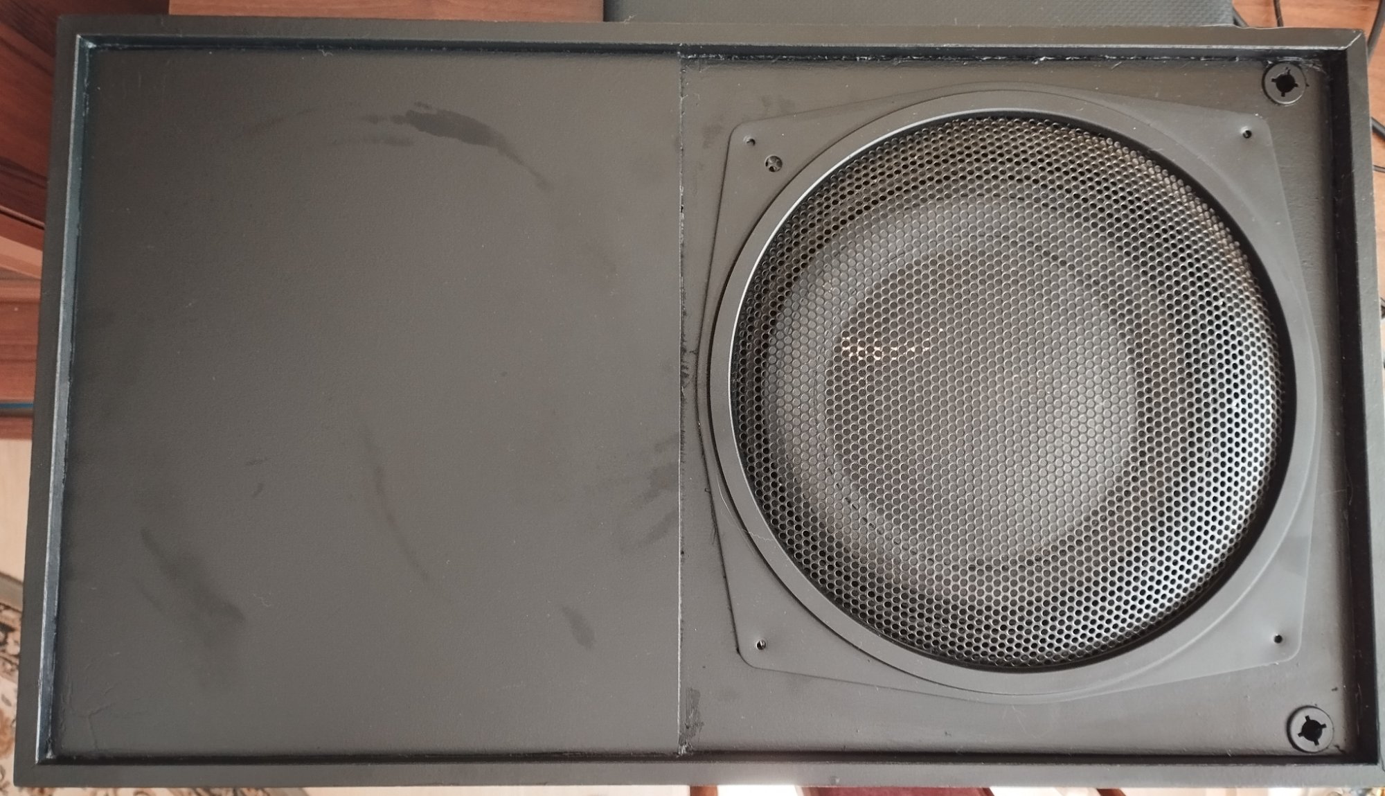

восстанавливать с70 исходную плохая идея. она шумит неустранимо, да и СЧ-ВЧ не очень даже на слух) луше сразу под НЧ блок. вот так как то

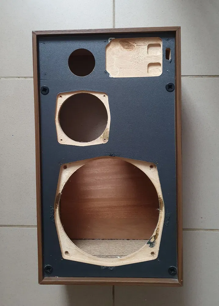

Приехали красавцы:
Второй корпус аналогичный по внешнему виду!
Итого, 500грн за пару сундуков, ~120грн упаковка, и 330грн доставка под дом!.
