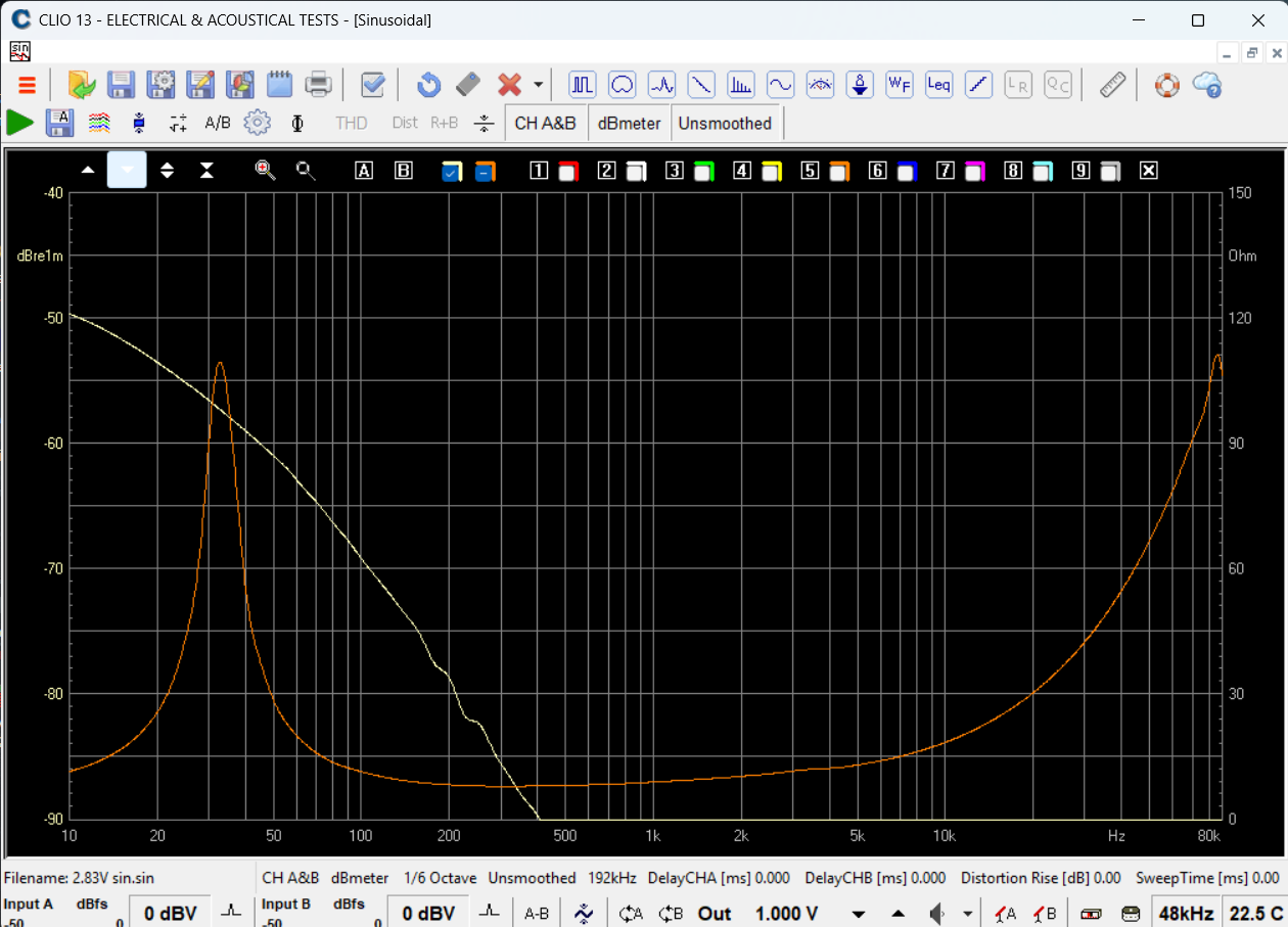

Странно это всё, нет фиксации роста амплитуды диффузора на частоте резонанса

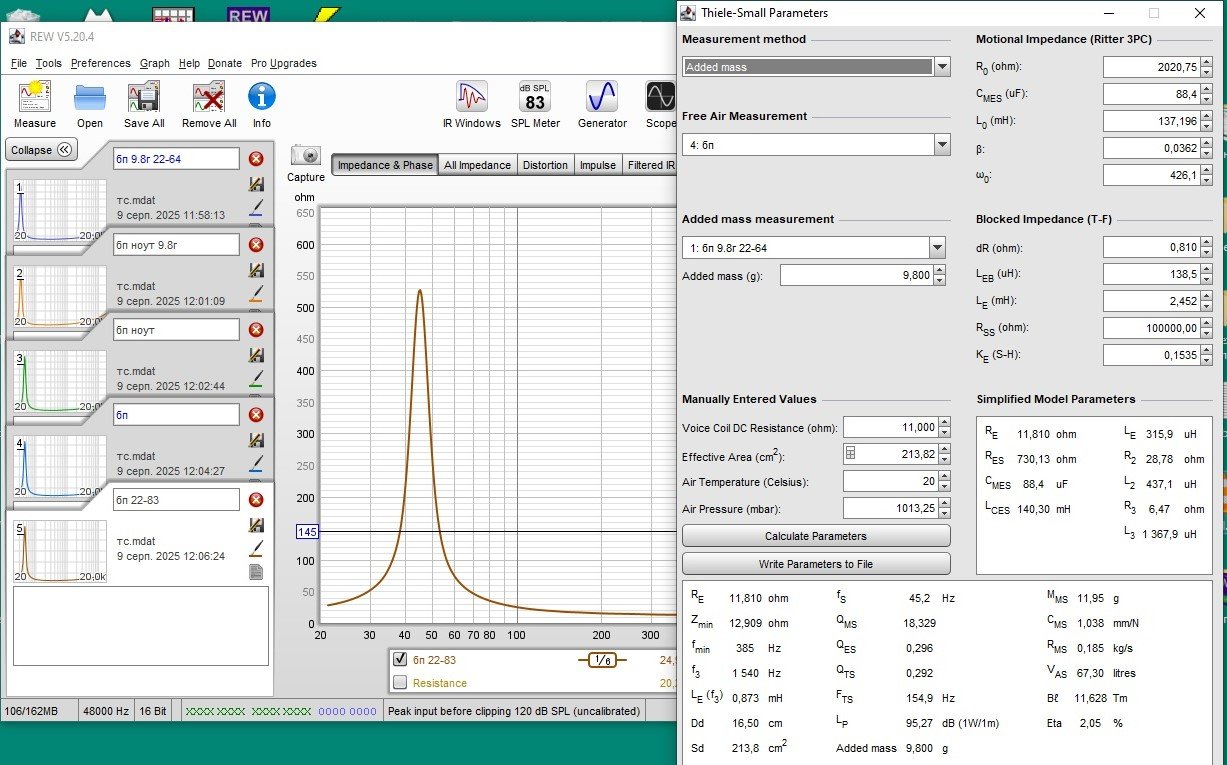

Так а какая Qts у этого динамика? Если она менее 0,7 то при нулевом выходном сопротивлении уся вы и не должны наблюдать рост амплитуды диффузора на частоте его резонанса, вообще для наглядности правильности работы датчика желательно видеть АЧХ динамика рядом с АЧХ датчика....
30гд-6 Qts=0,38 только что померил

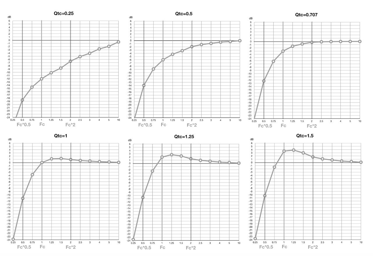

Ну так, что бы подвижная часть имела амплитуду движения выше чем в поршневом режиме, нужно иметь добротность у динамика выше 0,7. Я думаю очевидно то, что чем выше амплитуда колебаний тем выше ускорение? И на оборот.
Я чёт вообще не понимаю с какого перепугу вы хотите видеть повышенную амплитуду колебаний (повышенное ускорение) диффузора на частоте его резонанса, если его Qts ниже 0,7?????
Ниже картинки АЧХ динамика при разной его добротности Qts. Если добротность Qts ниже 0,7, то диффузор динамика не может разогнаться до амплитуды выше чем амплитуда в его поршневом режиме. Собственно если мы не видим резонансного горба на АЧХ, почему мы его должны видеть на его ускорении?

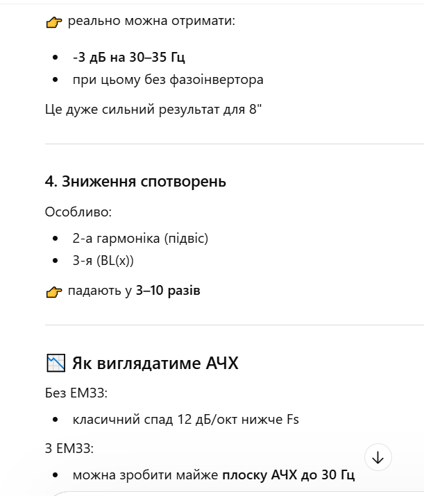

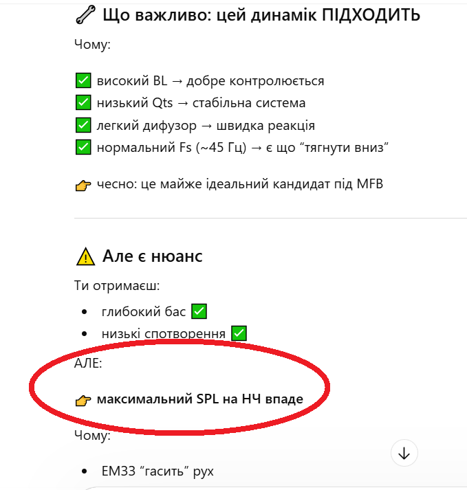

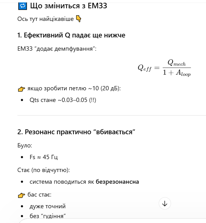

Скормил параметрьі динамика "подружке"
Получил ответ
Ну и нафига все єто, если упадет чувствительность?
так активная же акустика))) без эмос не получить таких результатов
вернее в маленькой коробочке не вытащить 40Гц по -3Дб
Она вам не рассказала самого важного..... Основная проблема воспроизведения НЧ в комнате, это стоячие волны самой комнаты, так вот ЭМОС способна частично гасить проявление этих стояков т.к. они давят на диффузор и ЭМОС это видит. Иногда достаточно подавить стояк на 10-20% что бы бас не бубнел в комнате. Т.е. иногда ЭМОС даёт реальный профит в плане устранения бубнежа в НЧ диапазоне. Само собой за это приходится платить "чуйкой динамика".
Почитал предыдущие посты и должен добавить пояснение.
С моей стороны иммелось в виду, увеличение роста амалитуды диффузора при работе эмос .
Uriy правильно написал про амплитуду на резонансной частоте.
Ну а судя по тому что измерил Andrew271, чётко просматривается то, что не должен бы фиксировать датчик ЭМОС
Это явно не Электромеханическая Обратная Связь
Это то,-что фиксирует датчик .
Он фиксирует ускорение а не амплитуду.

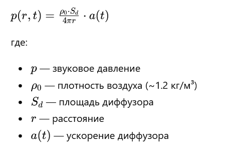

Я вот ума не приложу, как человек отчётливо понимающий что при низкой добротности колебательного контура нет проявления резонансного горба на SPL, не может понять то, что график ускорения тоже не будет иметь резонансного горба?
Пишу прямым текстом - покуда на графике SPL нет горба, то нет горба и на графике ускорения, по простой причине, SPL прямо пропорционально ускорению.
Может вам формула поможет понять эту прямую связь ускорения и давления создаваемого диффузором динамика....

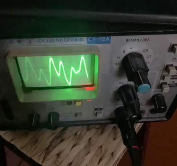

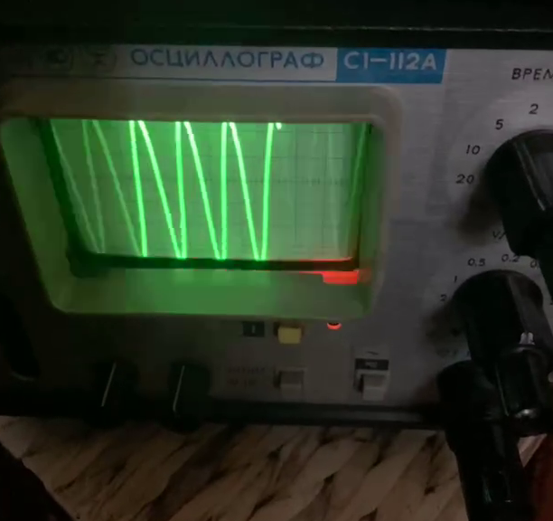

Короче говоря, собрал до кучи второй 75ГДН, с оторванным магнитом, подал с генератора сигнал (синусоида 120Гц) на ГД, запитал датчик и на экране осциллографа это:
Заменил трубку пьезодатчика (новую достал из головки ГЗП-301, картинка 1:1 такая же как и с родной трубкой.
Просто втупую касаюсь пальцем трубки (аккуратно) и на экране осциллографа виду это:
И при том видно изменение частоты на экране при регулировке генератора.
Что это за п.здц то такой?!
раму динамика нужно соединять с минусом усилителя, а с другой стороны с рамой соединить + питания датчика. это такая наводка 50гц прет
и да датчик лучше паять
Рама и так соединена, перемычка на минусовой клемме и на раме. А вот как запаять керамику с покрытие я ума не приложу.
зачистить серебро ластиком, взять в руку и прямо возле пальцев мазнуть паяльником лудится сразу и хорошо потом одножильный проводник 0.1-0.2 также припаять держа в руке. потом вставить датчик в резиновую обойму и на плату под хомут.
вот та картинка с осциллографа показывает отсутствие заземления. ну полевик еще можно проверить и резисторы. заземляется на корпус динамика и +питания датчика и -выхода усилителя
Ну уже и не знаю, что с чем еще заземлить.
земля датчика - это + его питания спаяна с лепестком который прикручен к раме динамика. минус динамика соединяем туда же. усилитель обычный. Дэшник или мост может и не заработать)))
сам датчик питаем от -11 вольт через 1.5кОм
А при чем ту это, всё выше написанное?
Если на данном этапе схемы выглядит так: Генератор Низких Частот => Звуковая катушка 75ГДН => Датчик ЭМОС (с питанием) => Осциллограф!
Или имелось в виду соединить общий общих провод Генератора с Датчиком ЭМОС?
