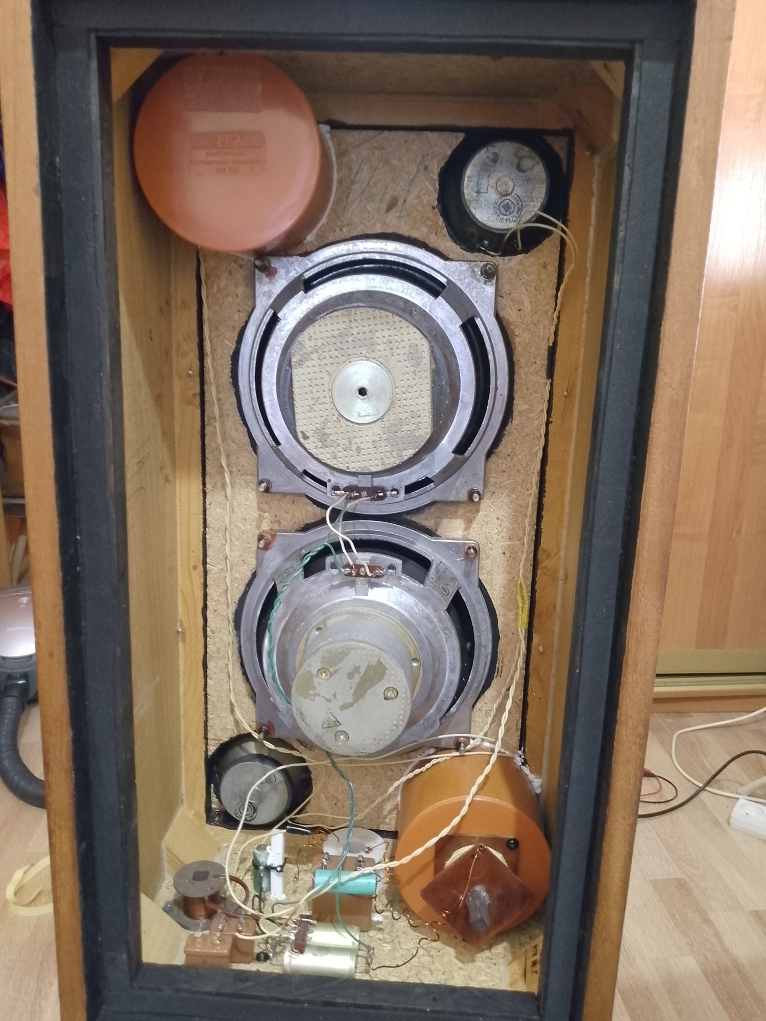

... там не 75 гдн, а два 10 гд! 🤨
    408.3 KB · Просмотры: 135
Две восьмёрки эквивалентны одной десятке. Вот и я, второй комплект этих АС и хочу на двух 10ГД-30Е (подобранных) сделать. А первую, в этих корпусах с 10" от Диатон - подарил товарищу на день рождения.

в с70 стоят 15гд11 и 10гд35 ) при раздельных усилителях с разделением НЧ и СЧ-ВЧ на 200-300гц их однозначно убирать? или с отдельным усилителем или даже раздельно на СЧ и ВЧ можно получить приемлемое?
