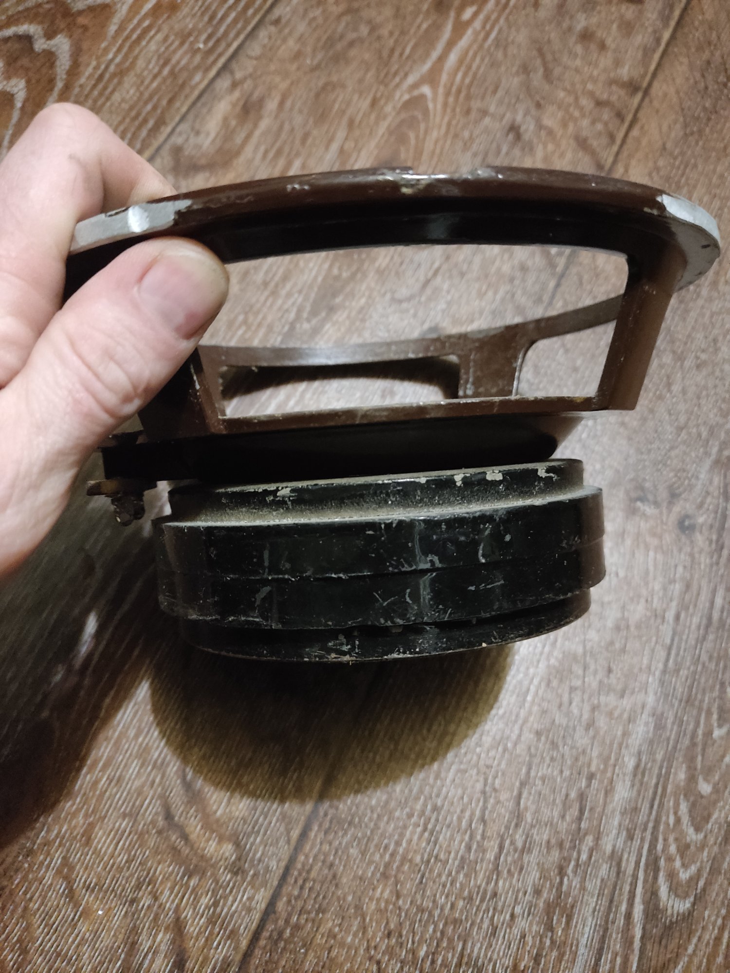

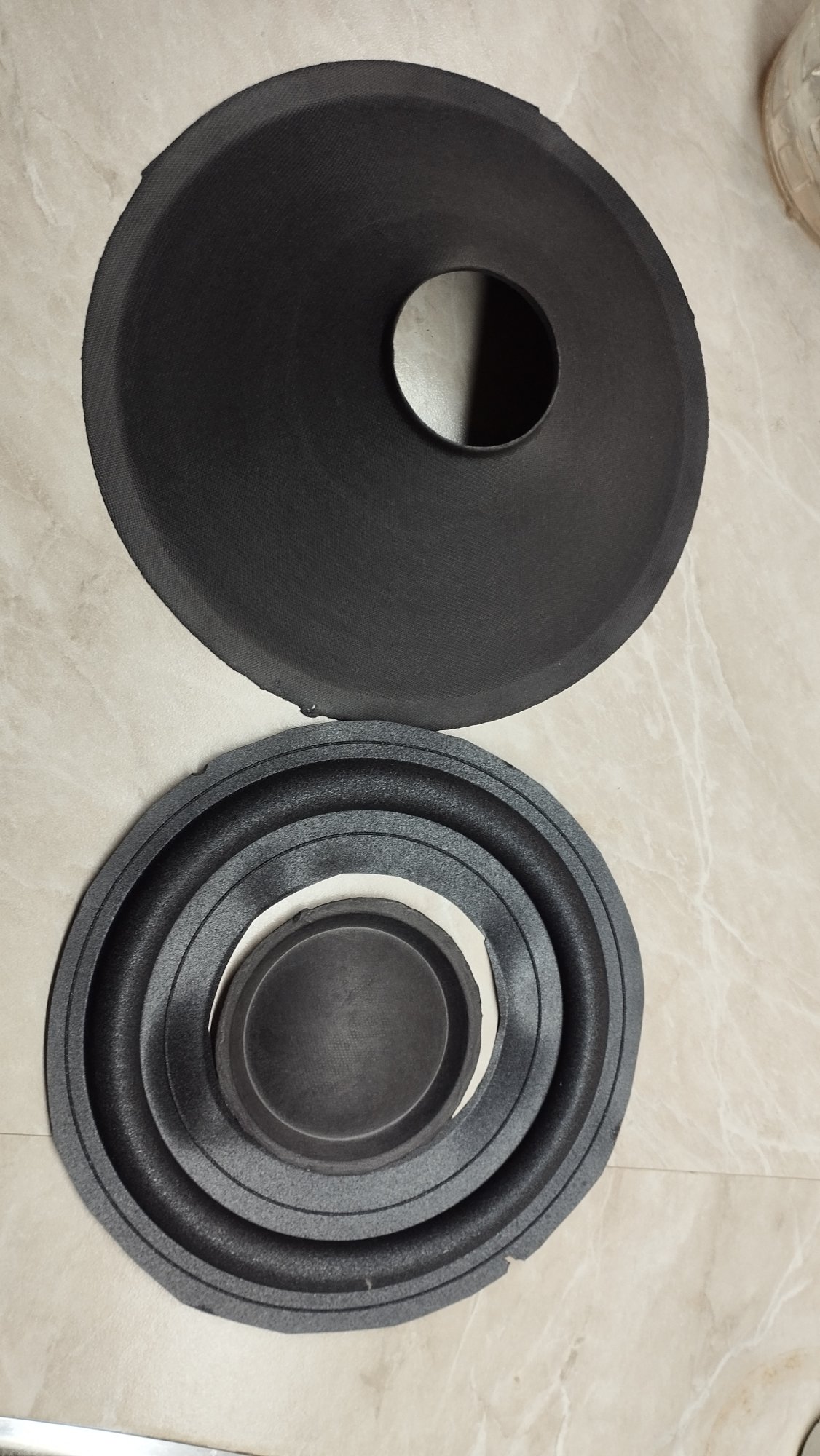

Пришли подвесы. Довольно мягкие. Теперь главное не напортачить с приклейкой. Хорошо что Марс не коробит, не увеличивает его своим растворителем.
Похоже облом. Как видно на фото, маленькие. А обещано для 35гдн
Если как на верхнем рисунке, то теряется площадь диффузора. У меня обратная ситуация была, как на нижнем рис. Но ничего страшного - деформация всё равно была штатно в полуторе, а не в местах отмеченных кружками.
Как на верхнем у меня. Можно конечно сделать накладку на корзину в размер наружного кольца для приклейки, но тогда подвижка поднимется на толщину этой накладки, сдвинется катушка в зазоре. Так что пусть пока динамики полежат так. Тем более что есть другие.

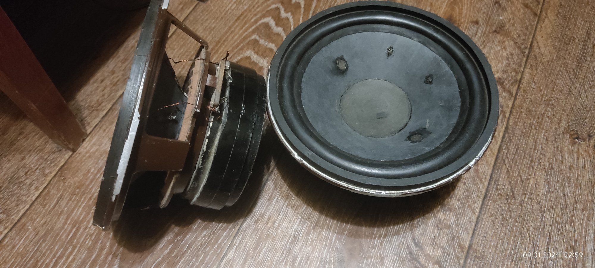

Подвесы померли от старости. В том то и проблема, что купленные мягкие не по размеру, а имеющиеся резиновые - кирза. И ЦШ оказалось что одна провисла. Ну их нафиг, пусть отдохнут. И я от них. А буду слушать 10". Притащу из гаража их ящики на 40 литров...
