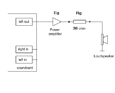

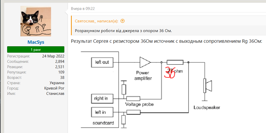

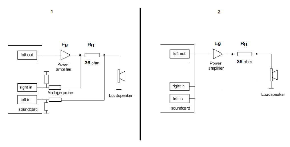

Результат Сергея с резистором 36Ом источник с выходным сопротивлением Rg 36Ом:

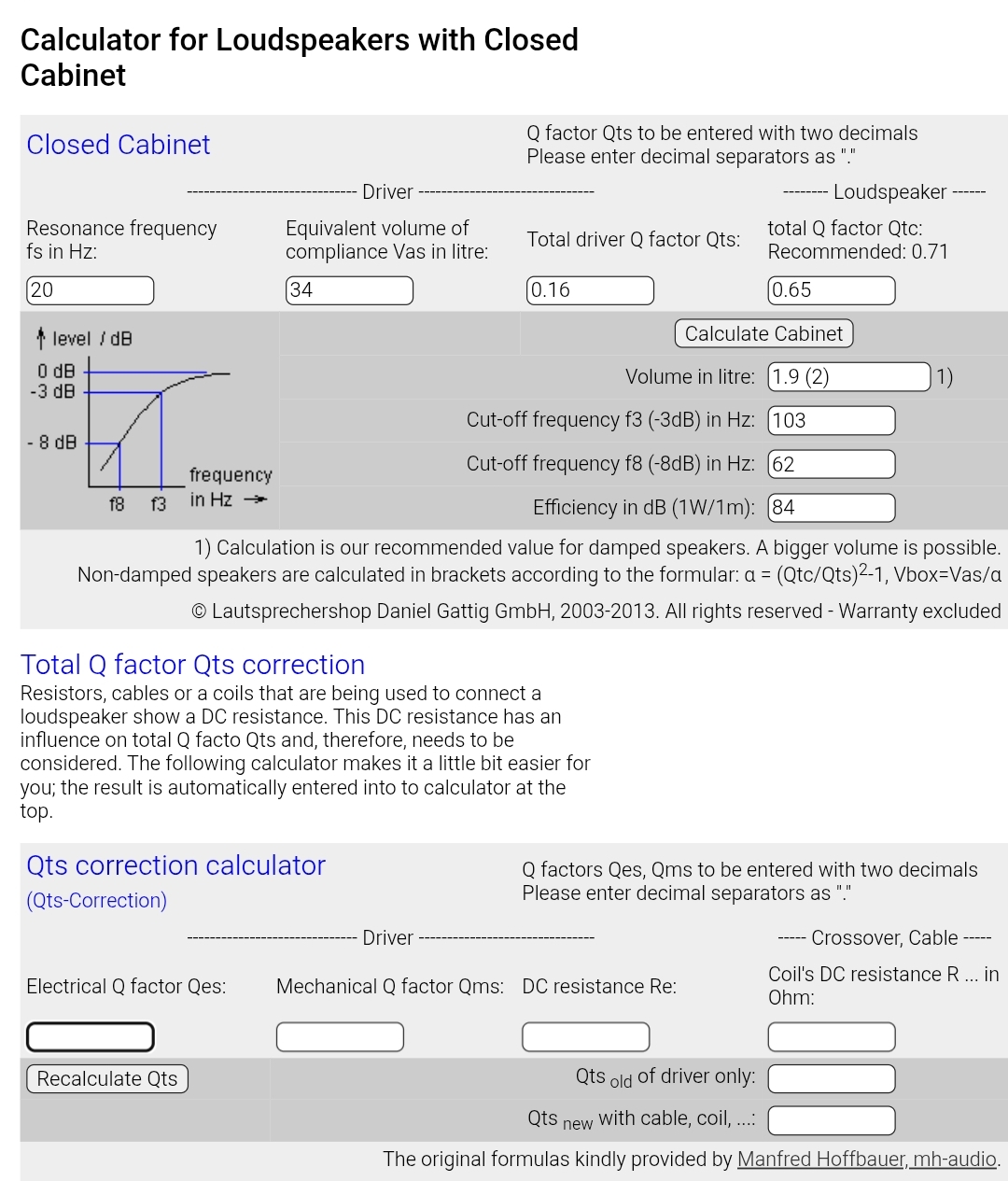

В ЗЯ 15л полная добротность 0.29, о каких 1.03 идет речь?
От того, какое будет контрольное сопротивление (27 или 36 Ом), результат измерения добротности не изменится. "Голый" динамик получился 0,16. Программой легко узнать каким добавочным сопротивлением можно поднять добротность до нужной.
Я вас понял, стена непробиваемая (36Ом это 0Ом, а ноль не ноль), добавляйте, будет результат, покажете. А пока что это кривой перевод Виноградовой который на практике не работает.

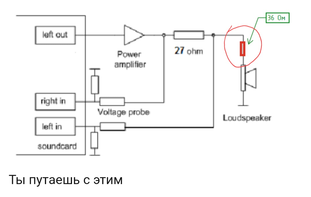

Ты путаешь с этим
При 36 Ом последовательно добротность динамика будет другой, но здесь измерительный комплекс.
Он измеряет добротность динамика вообще, а не с этим конкретным резистором впослед.
Там хоть 3.6, хоть 36, хоть 360 ом - измерительный комплекс покажет одно и то же значение добротности - для "голого" динамика.
Да хоть 1000-у рассчитайте, замер с последовательно добавленным сопротивление 36Ом показал полную добротность в ЗЯ 15л 0.29 об каких 1.03 идет речь.

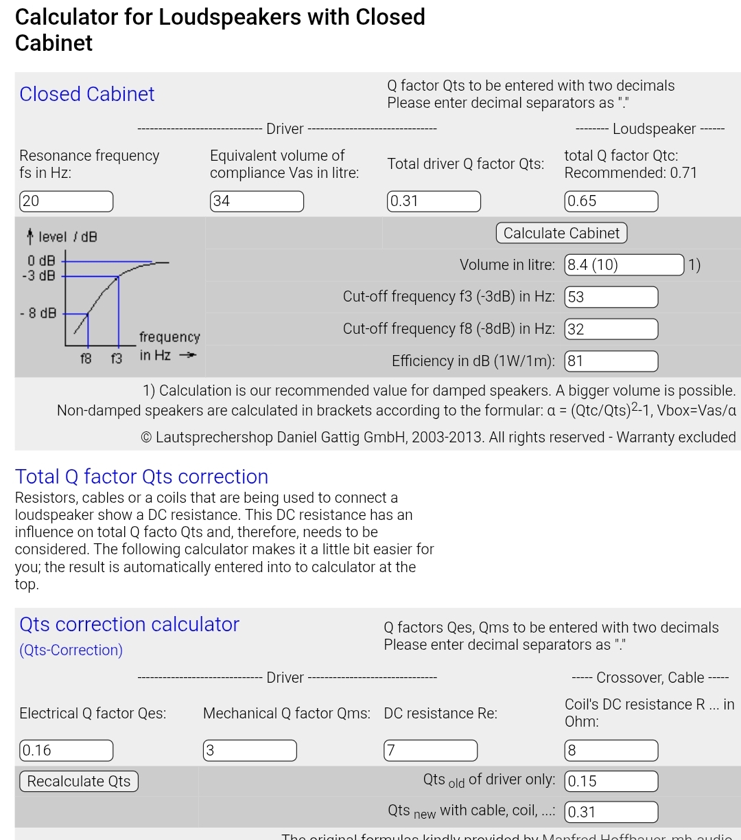

Станислав, наверное вам всё же правильно говорят. В измериловке резистор 36 Ом на добротность не влияет, он служит для сравнения с ним динамика.
На картинке второй график, он показывает добротность в ящике, а не с учётом резистора.
А вот если уже для работы мы подключаем динамик к усилителю с ненулевым сопротивлением, то электрическая добротность системы растёт. Плюс растёт за счёт оформления. Я вручную не считаю, я нашёл онлайн калькулятор. Там отдельно расчет в ЗЯ и ниже коррекция при добавлении сопротивления источника и фильтров.

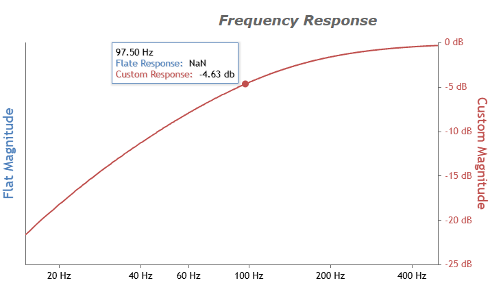

Вот на первой картинке расчет без учёта сопротивления.
На второй добавилось сопротивление 8 Ом

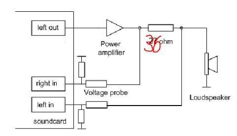

Как в графических угадайках на внимательность для детей "Найди три отличия":
На какой из схем, динамическая головка в акустическом оформлении ЗЯ 15л, подключена к генератору напряжения Eg с выходным сопротивлением генератора Rg 36Ом
Если учесть, что сопротивления резисторов делителя на входе звуковой карты на 2-3 порядка больше резистора Rg
В первом случае с резистора снимаются показания и программа его учитывает, не добавляет к добротности. Поменяй мы резистор хоть 10 Ом, хоть 50 Ом программа выдаст одинаковую добротность самого динамика. А вот если мы кроме резистора в первой картинке добавим ещё один резистор со второй, то программа покажет рост добротности.
Если вольтметром измерять падение напряжение на клеммах динамической головки добротность 0.29 (ЗЯ 15л), если не фиксировать падение напряжения, то добротность будет 1.03 как пишет Святослав?
Такая получается логика? Резистор в обоих случаях из цепи никуда не девается.

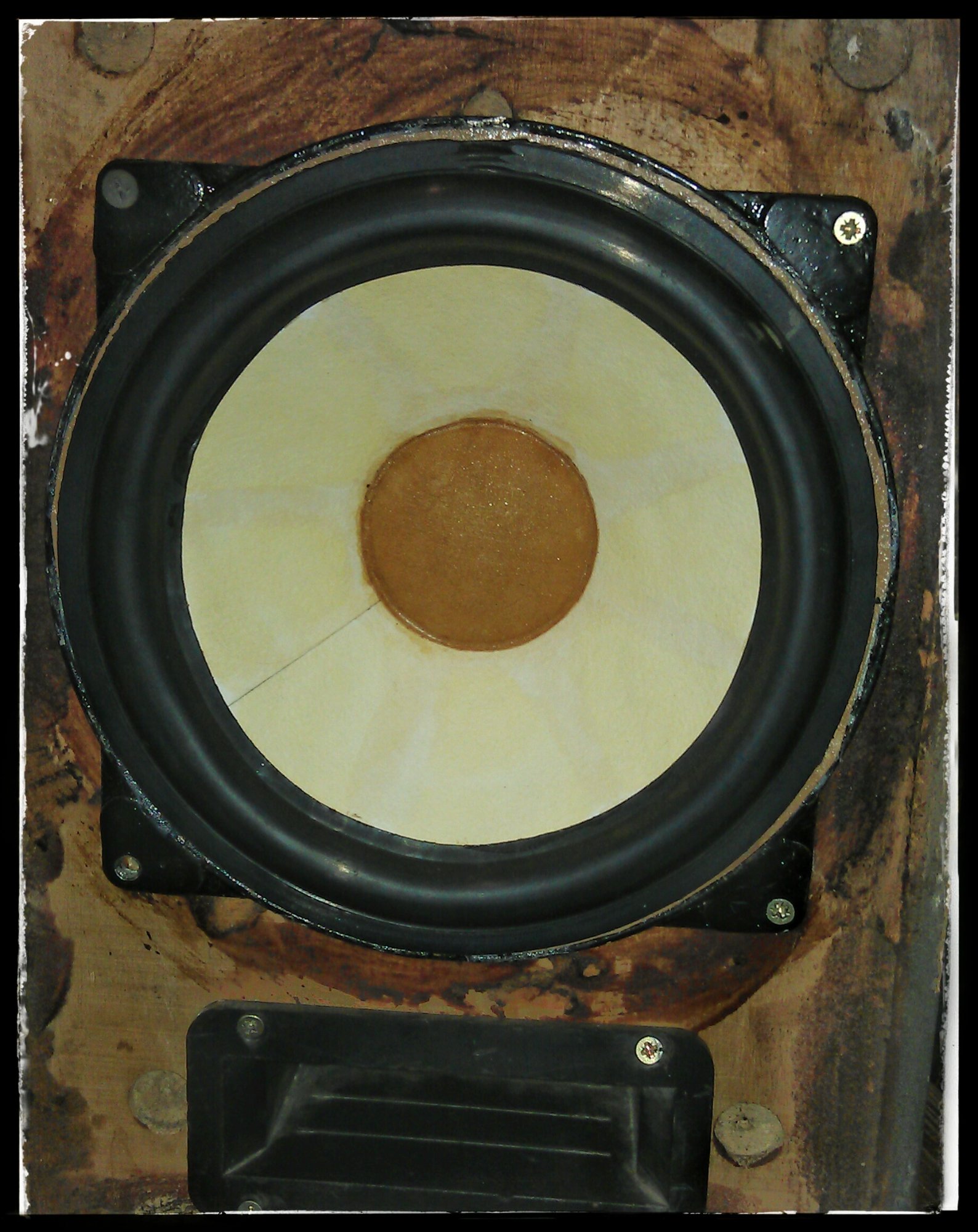

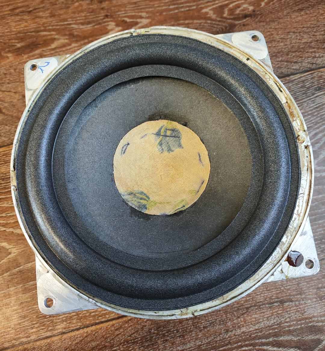

Я, уже довольно много лет назад, по примеру одного товарища с другого форума сделал был на основе 35гдн (диффузора у меня не было) динамик. Диффузор свернул из бумаги для акварели, катушка в 3 слоя и очень мягкий резиновый подвес (это вот он с тех пор кучу переделок пережил). Так вот он в ящиках от советских АС типа 10МАС, тоже 18-20 литров, выдал зацепивший меня звук. С ними я почувствовал себя на концерте Led Zeppelin.
Увы, тогда у меня не было не то, что измериловки, у меня и аудиокарты не было. Раз тогда 8" в 20 литрах дали жару, то хочу и теперь такое получить.
(ФИ на фото был плотно забит)
Увы, тогда у меня не было не то, что измериловка, у меня и аудиокарты не было. Раз тогда 8" в 20 литрах дали жару, то хочу и теперь такое получить.
Могу только предположить, что всему виной могли быть: высокая добротность выше 1, часто она создает такое ощущение или горб в области от 100 до 200Гц.

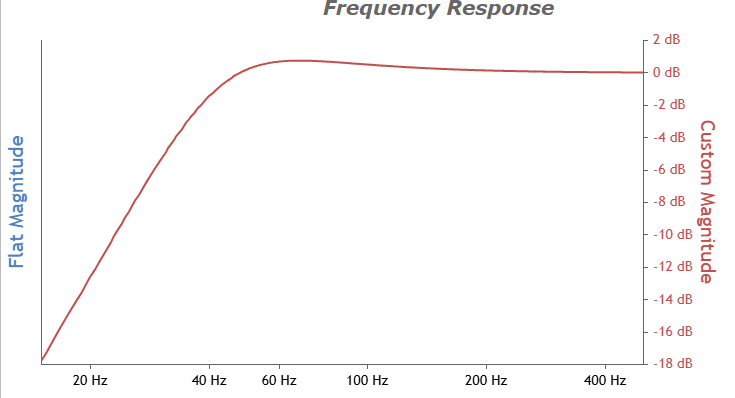

Fs-25Гц, Vas-50л, Qts-0.5 в 30 литрах АО это для классических Qtс-0.7
Если догонять по Чебышеву до Qtс-1 или даже чуть больше можно ужимать объем чуть ли не в 3 раза,но соответственно получаем резкий спад внизу.
Я бы поигрался предварительно, чтобы понять какой вариант больше понравится.

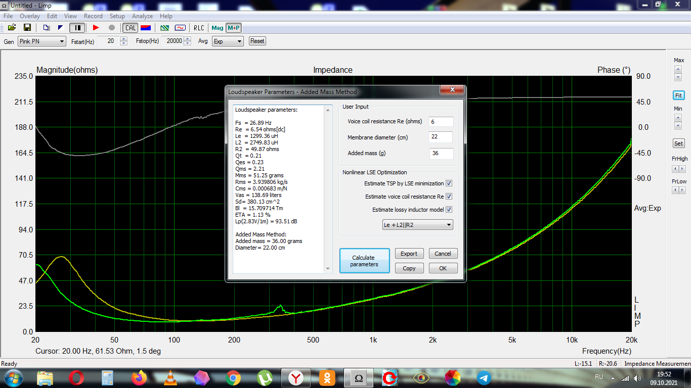

Полистал тетрадку. Записи как мотал нынешние нет, но у меня табличка, там диаметр/длина/витки/вес. Естественно некоторое или не влезет, или просто неразумно. Так вот вес меди должен быть 8 грамм. У родной 10гд-30 меди на 4-4,3 грамма.
Вообще-то я сам с себя в шоке. Встал, измерил омическое динамика - 6,3 Ома. Когда я делаю катушку на 3 слоя, то один вывод полосочкой медной фольги, которую видно где она припаивается к токоподводу. В динамиках оба вывода проводом, значит там или 2, или 4 слоя. Глупости типа катушка высотой в зазор, или линейный ход в 2 мм я сделать точно не мог, катушку в 20 мм при зазоре 9,5 я естественно тоже никогда бы не намотал. Плюс надо учитывать что у меня не полный ряд диаметров. И вот я не могу сообразить что за катушка у меня получилась. Хоть блин отклеивай подвижку.

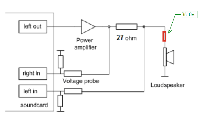

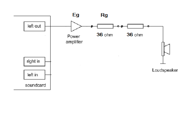

Хочешь сказать, что резистор номиналом 36Ом, игнорируется усилителем и динамической головкой?
А вот если еще последовательно воткнуть один "заговорённый резистор" то это другое дело?
Реально абсурд.
Ты сам уже запуталься.
Я смотрю Вас не напрягает тот факт, что Сергей и так в испытательном стенде последовательно с головкой применил резистор 36Ом, будь у него там резистор 1кОм как из ГОСТ, результат получился бы абсолютно аналогичный.
и постиш эту картинку
Резистор в 36 Ом - изьмерительны резистор , никак не Rs.
Программа его не видит после калибровки . Так понятней ?
А при чем тут программа, поведение динамической головки в акустическом оформлении ЗЯ 15л будет как при добротности головки Qt - 0.16:
или как при выходном сопротивлении усилителя 36Ом с Qt ~ 1

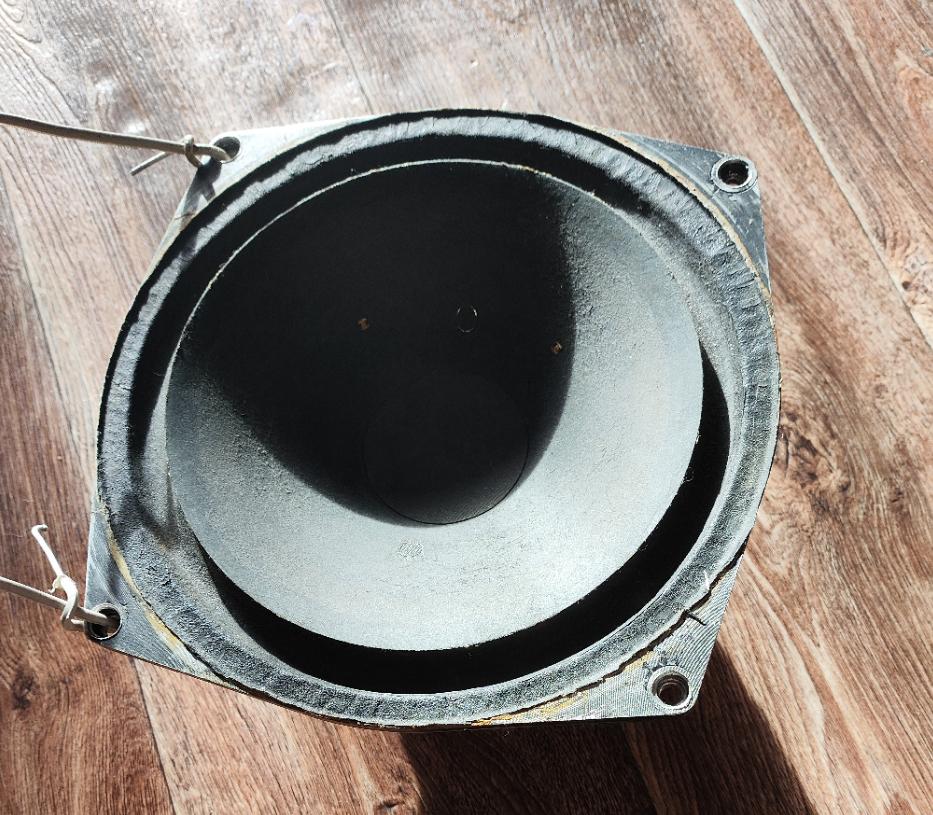

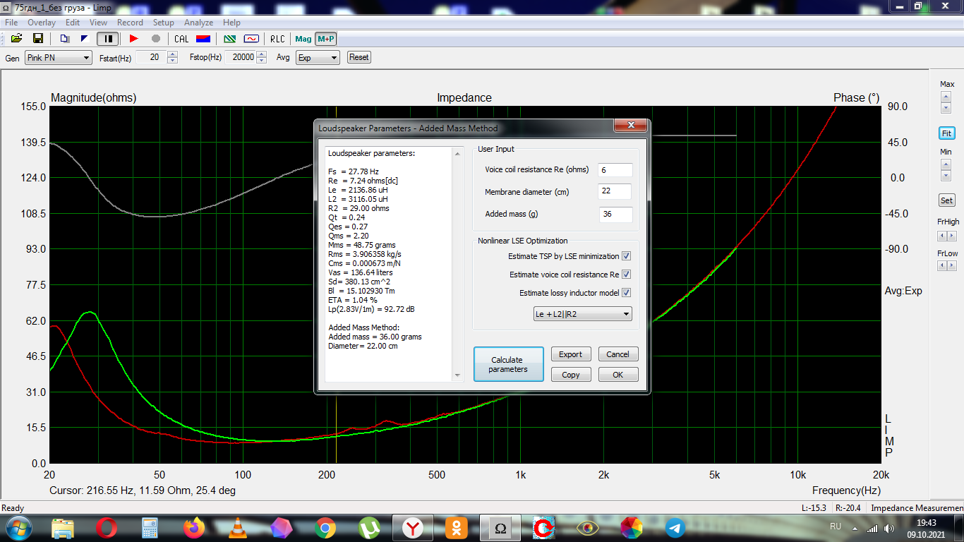

Вот параметры перемотанного на 3 слоя 10гд-30е без пылезащитного колпака и с обрезанным на 3,5 мм для облегчения внутренним (который клеится к диффузору) краем подвеса. (выиграл 1 грамм)
Возня с ними подробно описана в соответствующей ветке. Второй из пары отличается не значительно
Fs = 23,8 Гц
Re = 6,9 Ом
Qe = 0,34 Qm = 8,2
Mms = 28 грамм. Это тяжёлый или легкий? За точность не ручаюсь, измерялась методом добавленной массы. У неперемотанных была около 24 по той же методике.
Эквивалентный объём ~ 90 литров
SPL = 87,6 дБ. Но это в полупространство. В пространство -6 дБ. И в фильтре потери, так что, 81 видится вполне реальными.
Линейный ход +- 5мм
Если интересно, родная катушка весила 4,45 грамм, новая 9,65
Басс-бокс показывает в 25 литрах добротность 0,6 и АЧХ по -3 дБ от 60 Гц. Вполне себе. Ну и про сопротивление катушки фильтра забывать не стоит, как раз 0,7 +- получится. Да и в 20 литрах примерно то же, графики почти сливаются выше 50 Гц

В чём собственно заключается твоё не понимание ?
Программа мерит Qts 0.9 при 42 Ом (36 Ом+ 6 Ом )
Ты ей указываеш добавочное сопротивление 36 Ом.
Исходя из чего она тебе пересчытывает ТС для 6 Ом .
Без учёта 36 Ом . Verstehen ?

Возможно я понял что вы имеете ввиду.
Наверное я могу так рассуждать. Головка низкодобротная без оформления на полу не басит совсем, головка с добротностью 1 какой-то басок издаёт. Так вот при измерении головка низкодобротная "шипит" белым шумом более пискляво, чем если подключить высокодобротную. Если бы измерительный резистор делал головку высокодобротной, то она бы измерительный шум издавала более басисто.
Так что именно измерительный резистор похоже не влияет на добротность.
