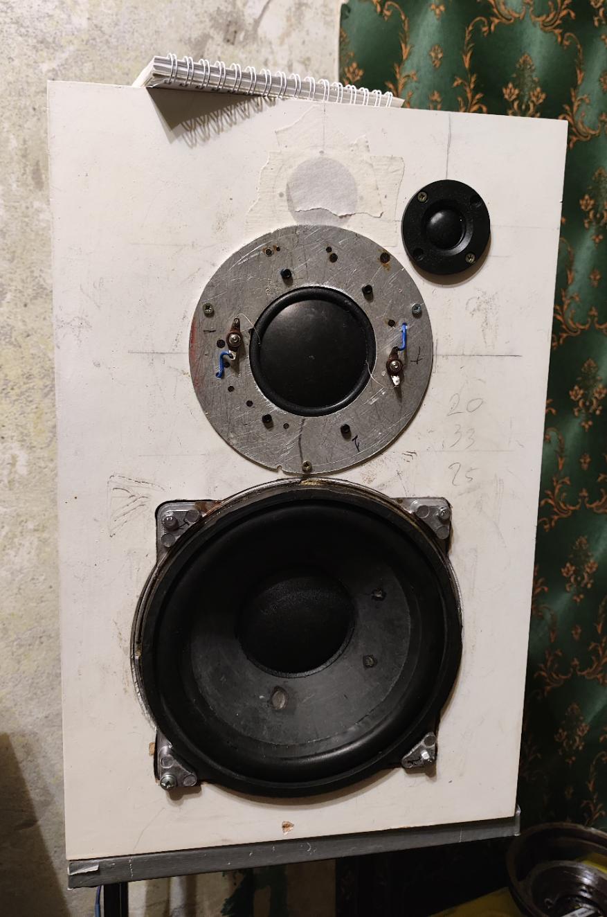

Вот подключил я их с делением приблизительно 800 Гц катушкой. Даже с выходным 5 Ом (с учётом катушки) баса практически нет в 15 литрах. Ну и отдача никакая в сравнении с лёгкими 8"
    124.3 KB · Просмотры: 55
До кілогерцу він точно відпрацює.
Йому б підсилювач з вихідним Ом так з 35-36, тоді було б ОК.
І чутливість би з'явилась.
Потому что таки решающее значение имеют параметры ТС под выбранное оформление и объём. Нужен другой ящик.
С массой 76г и площадью 201см^2 там и 800Гц могут отсутствовать.
Мне кажется больше влияет на верхний предел индуктивность катушки и поршневой решим диффузора, а по сути ты прав,получился чистый НЧ по всем параметрам, но требующий правильного оформления или коррекции любым доступным способом, в том числе по рекомендации Святослава.

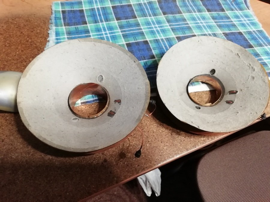

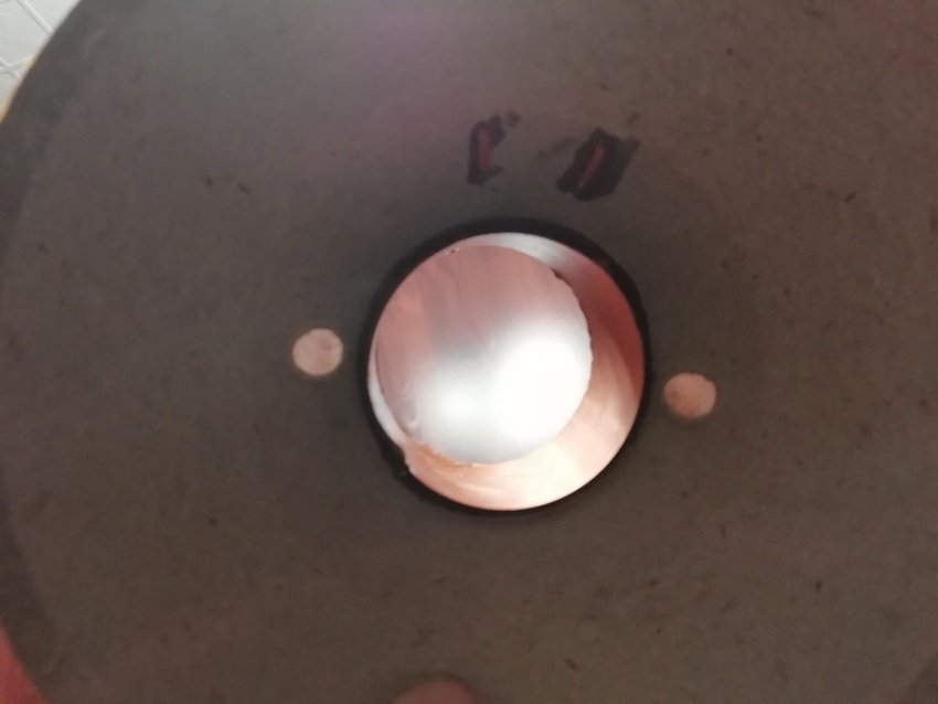

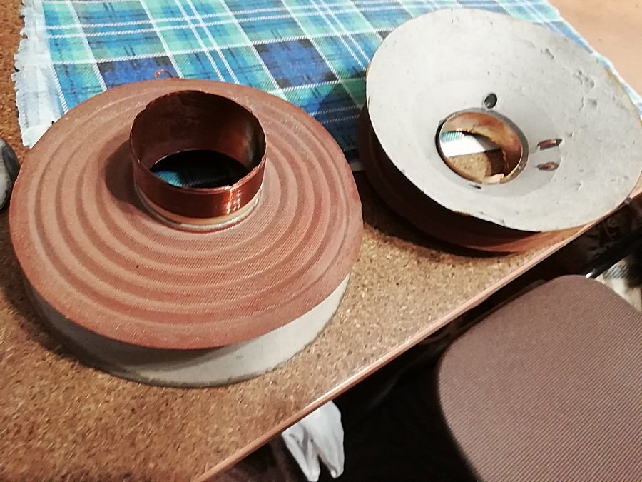

Два диффузора завалялись от таких восьмёрок. У одной катушки нет.
Фото завтра.

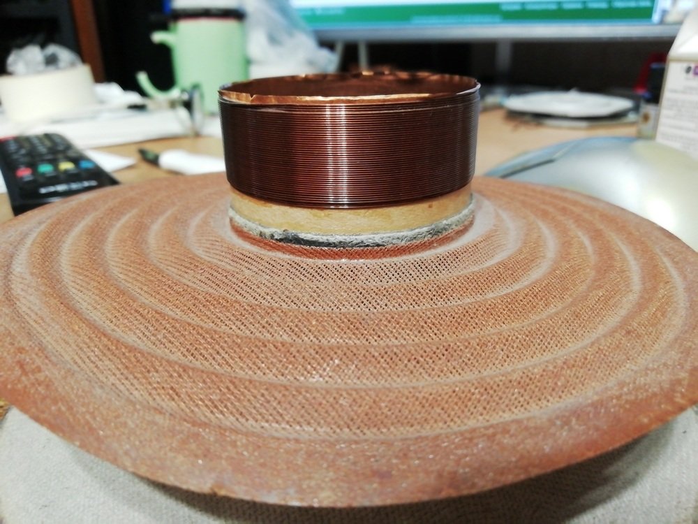

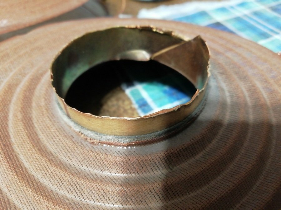

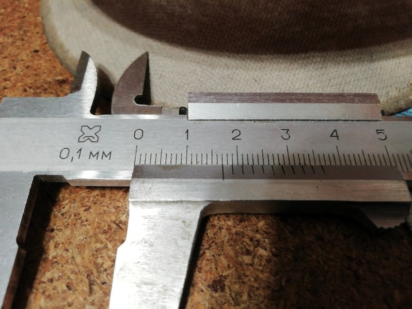

Высота намотки катушки
17,0 мм
Вот это
я отказался восстанавливать и их мне просто отдали. Забрал только из-за ЦШ. Мало ли...
Отверстия прикрыты тканью
Сопротивление катушки и вес пустой подвижки в данном случае, думаю роли не играют. Но если кому надо.

Это какое оптимальное оформление 2.5л корпус (Qb-0.7) для головки с полной добротностью 0.16?
Разве что на черенок от лопаты или грабли по мотивам рутковского.
Qt 0.16 даже для Д.Р перебор.
Мне так у 10" программа выдала оптимальными 12 литров. И огромный 200-герцовый басище.

C Mms всё может быть, но сути это сильно не меняет, полная добротность 0.16 всё равно останется. Она (добротность) в любом АО даст частоту ~80Гц по уровню -3дБ
