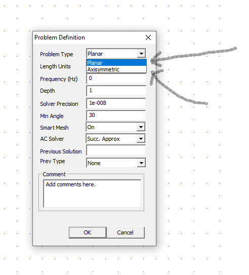

по идее там должна быть мёртвая зона в кольцевом поле и она и является возможным отверстием
а в фемме линейный магнит отображается
то прога рисует линейный типа как у 10ГИ 1-4, а у динов обычно кольцевые и картинка должна быть объёмной
С какого перепуга
На выбор планарная или симметричная проекция.

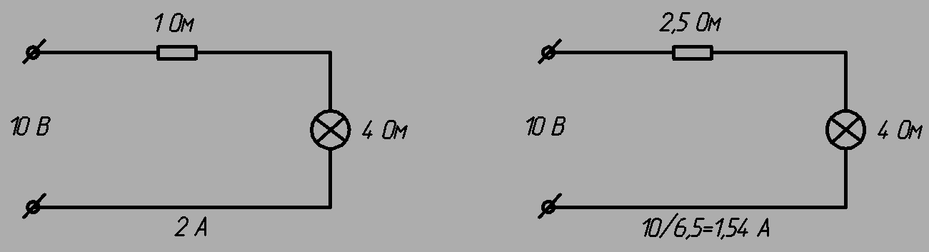

Не знаю как там у ваших женщин с их отверстиями дела обстоят, одно могу сказать точно: отверстие в 6.5-7 мм в керне 25 мм снимает 3-4% индукции у цепи с 86-м ферритом и фланцами 6-7 мм. Насколько это оптимально каждый может сам для себя решить.
По другим диаметрам подробных исследований не проводили, но единичные данные показывают что в цепях типа 4А-32 отверстие в 10 мм снижает индукцию на 1-2%, у кобальтовых цепей больше чем у ферритовых.
Так уж повелось, что в магнитных цепях магнитопровод имеет сопротивление меньше, чем воздушный зазор. А индукция в зазоре более-менее соответствует индукции в магнитопроводе. Поскольку магнитопровод ( при условии не доведения его до насыщения) проводит магнитный поток( и неверно представлять, что индукцию), то занижение сечения керна приведет к увеличению индукции в магнитопроводе и -> к увеличению индукции в зазоре.
Что-то так и не понял. Вот пример: Лампочка справа будет светить меньше, т. к. справа сопротивление проводов больше, напряжение одинаково,
значит ток в цепи будет меньше. По аналогии - магнит тот же (напряжение в эл. цепи), воздушный зазор (сопротивление лампочки) тот же, а сечение магнитопровода (по аналогии - сечение эл. проводников) меньше. Раз сечение магнитопровода меньше - сопротивление магнитному потоку обязательно будет больше - магнитный поток (или ток в эл. цепи) - меньше. И вдруг индукция в зазоре стала больше при бОльших потерях в цепи (или в эл. цепи при уменьшении сечения проводов светить лампочка стала ярче). Что-то вечным двигателем попахивает.
Думайте об индукции, как о плотности тока. Чем индукция собственно и является B=Ф/S
Ток в данной аналогии это поток магнитной индукции Ф.
ПС советую обратить внимание на раздел электротехники, посвещенный магнитныи цепям.
не работает эта аналогия в центре керна при кольцевом магните должна быть мёртвая зона за счёт встречающихся и отталкивающихся магнитных полей чего в проводнике нет и близко
