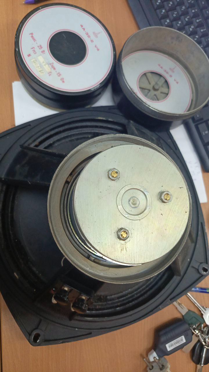

Есть магнитные системы от 4А-32 у которых центровка магнита была сбита. Долго лежали...Поэкспериментировал: намагничивалкой размагнитил. Разобрал. Тоже планирую попробовать сделать низкочастотник. Хочу просверлить насквозняк керн. Вопрос: надо ли это делать для НЧ динамика, каким диаметром, как это отверстие отражается на работе

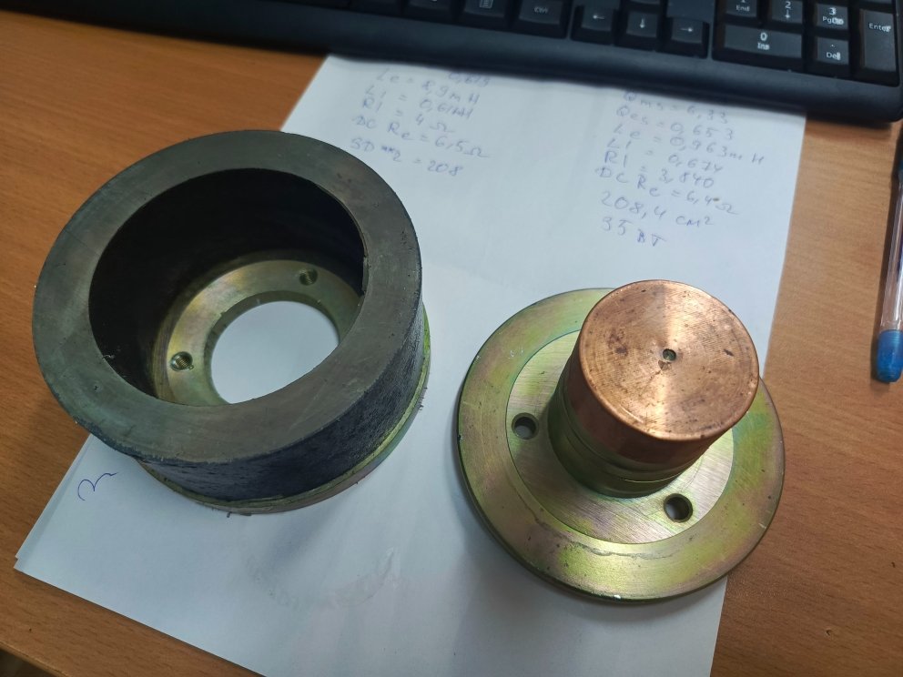

Если чисто для вентиляции и снятия компрессии под колпаком, то я не стал бы этого делать. Особого смысла, лично я, не вижу. Но это не совет-совет! У Зотова целое исследование есть на эту тему отверстия в керне, которое показало, что не особо оно и нужно во всех смыслах. Правда этот постулат зависит от будущего использования динамика.
Если бы я и решился на сверление, то только для увеличения индукции в зазоре. Если конечно железо позволит.
Я вот как-нибудь хочу попробовать на досуге вызнать, нужно ли сверлить насквозь керн или имеется какая-то определённая глубина сверления керна. В принципе конечно можно и насквозь просверлить. Так даже проще. А потом плотной вставкой "железа" с той или иной стороны МС определиться с её длиной и местоположением.
Если переделывать по взрослому под НЧ, тогда нужно медный колпак срезать, сверлить как минимум 15мм отверстие в керне сквозное и в нём большую фаску с краю в виде конуса под 45 градусов со стороны катушки и с другой стороны поменьше, чтоб воздух там не создавал лишние звуки, протачивать снаружи керна вглубь, чтоб катушке было больше места для хода.

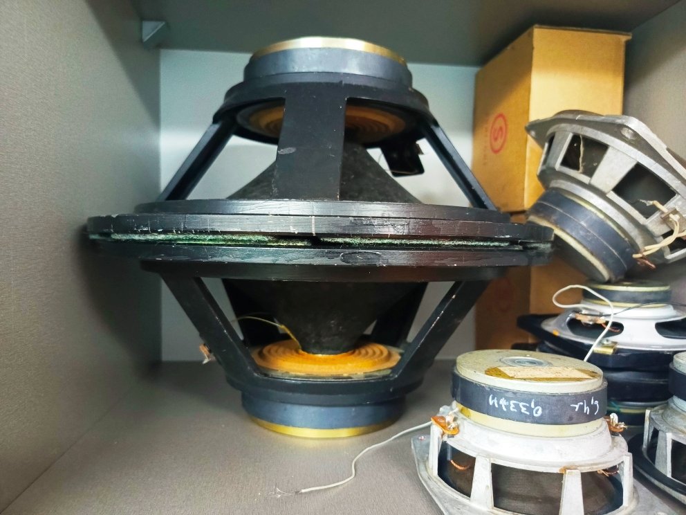

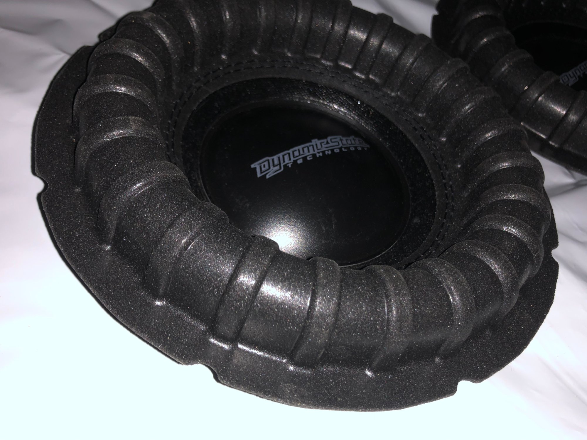

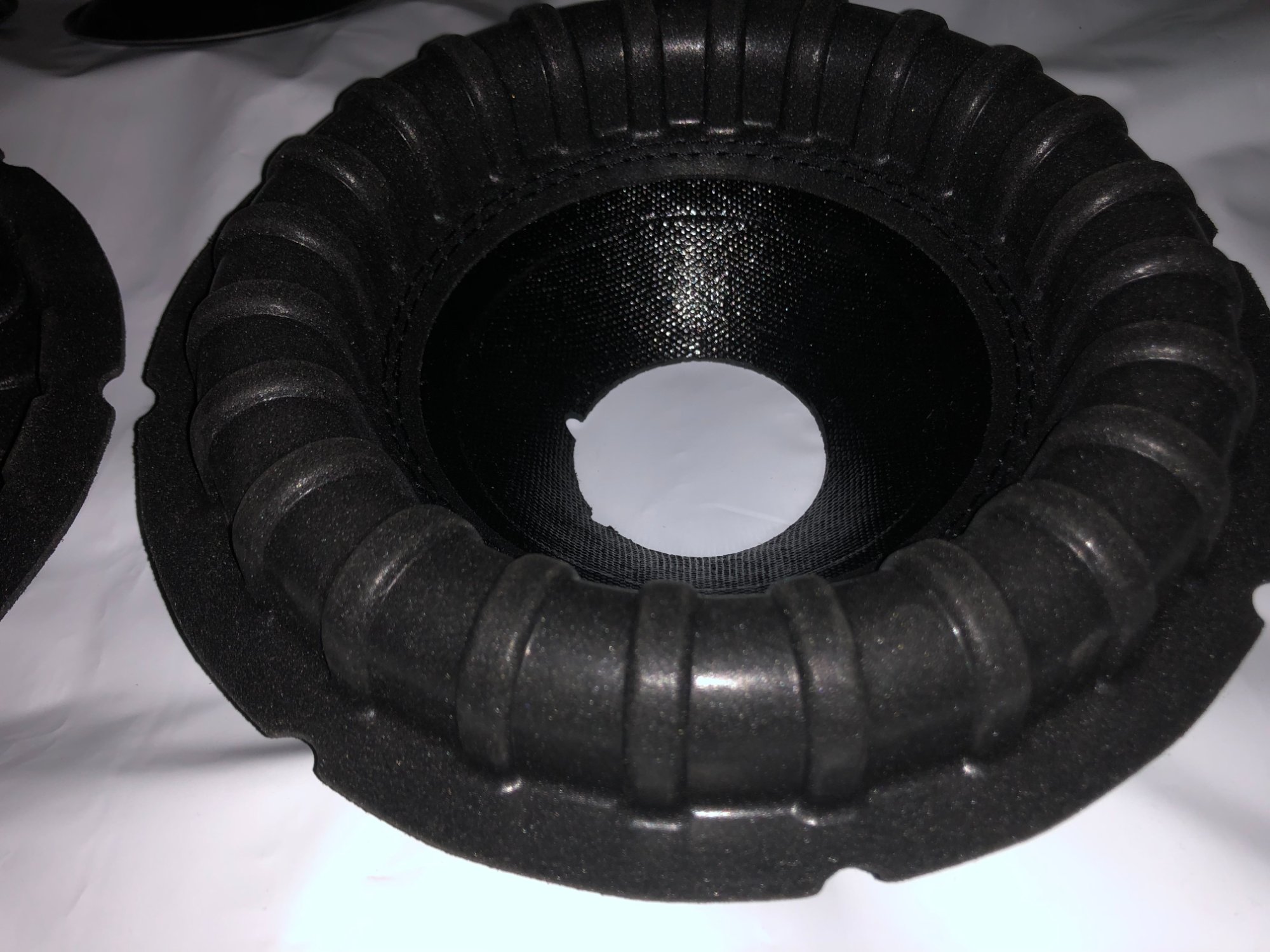

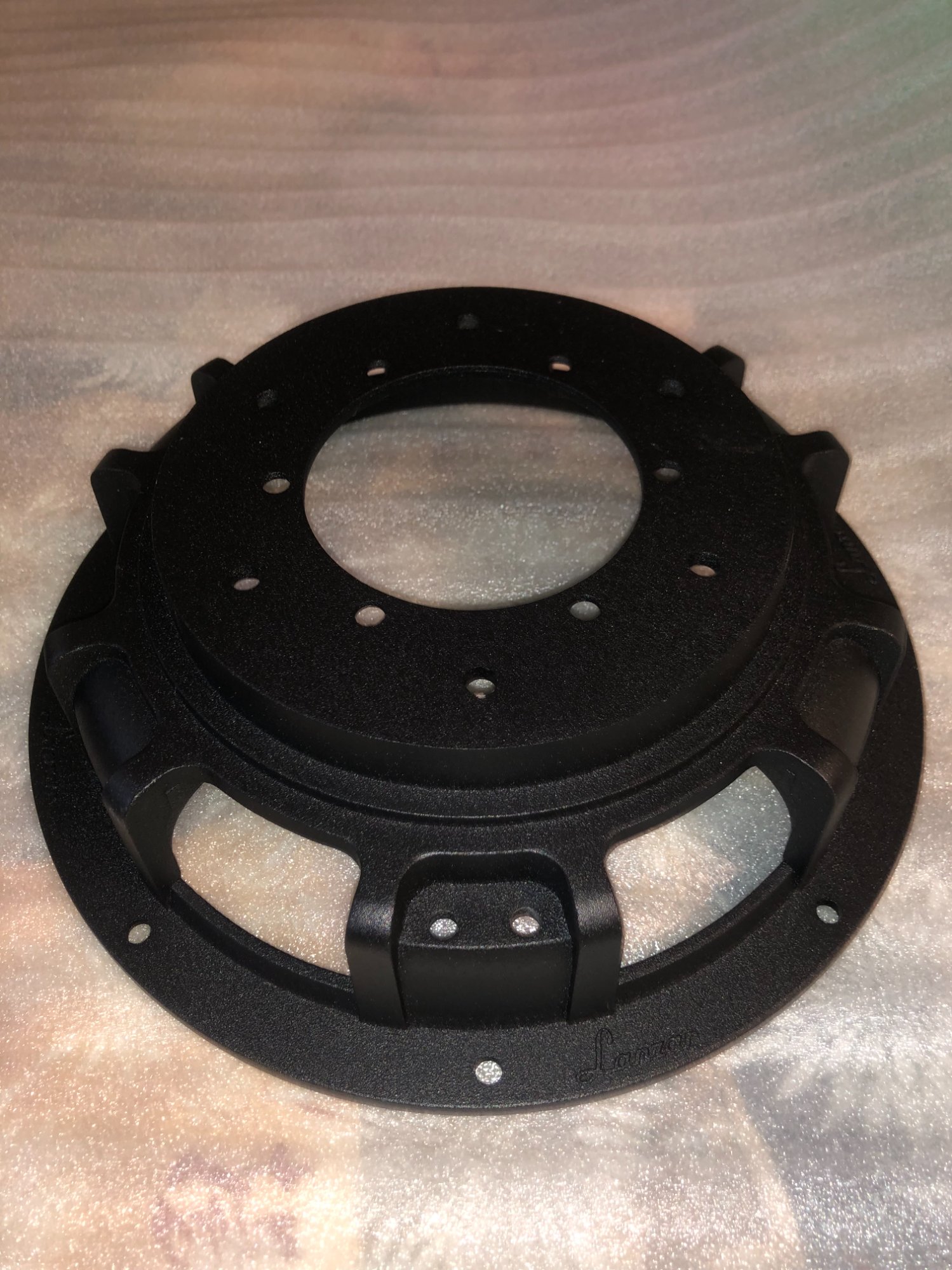

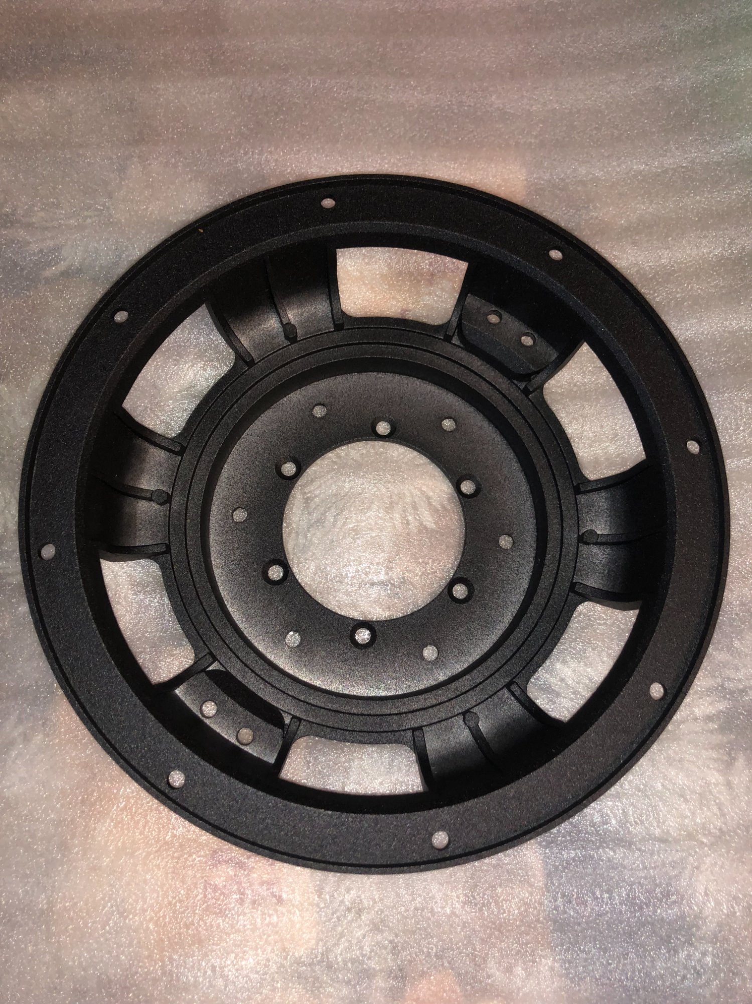

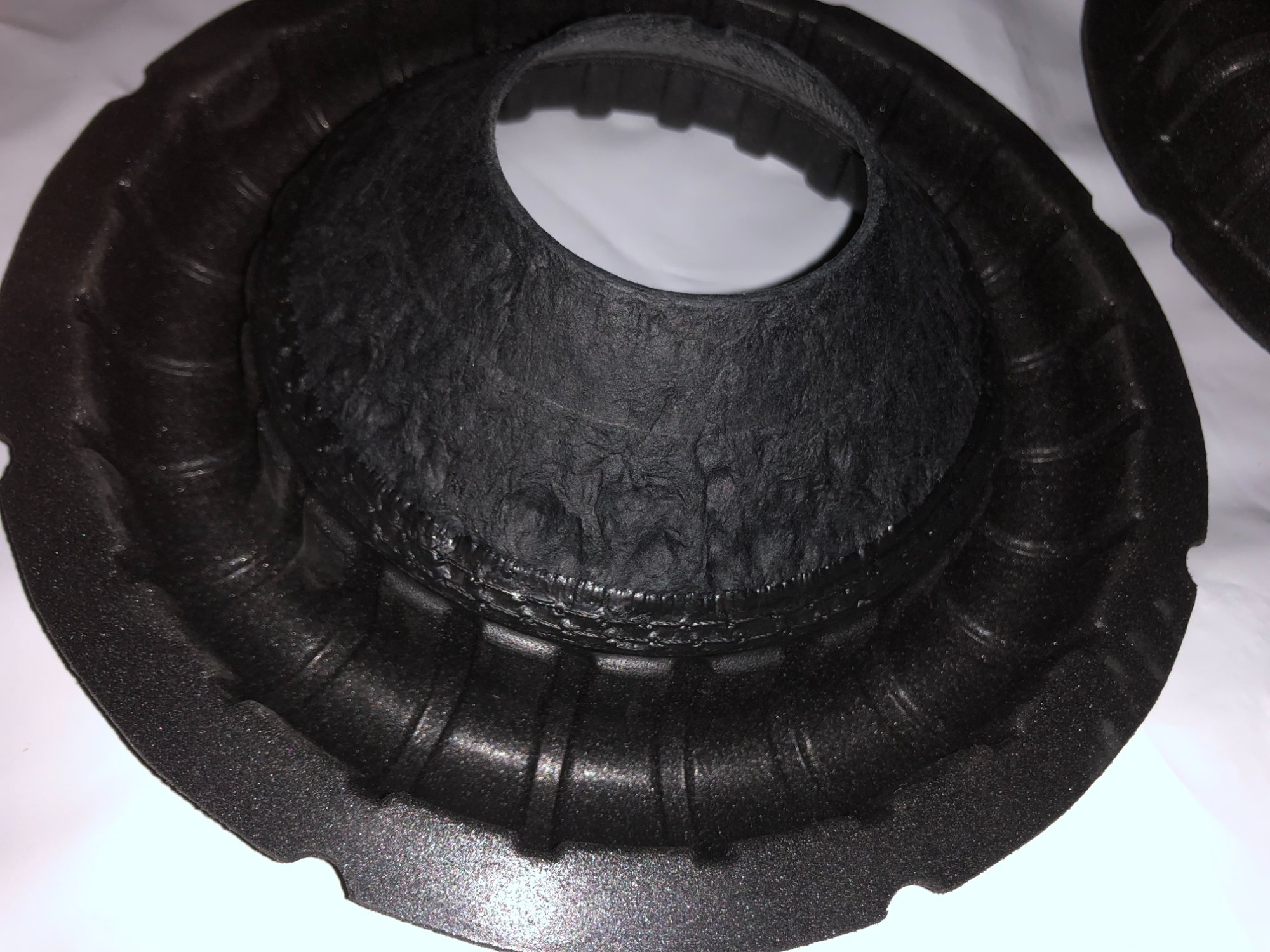

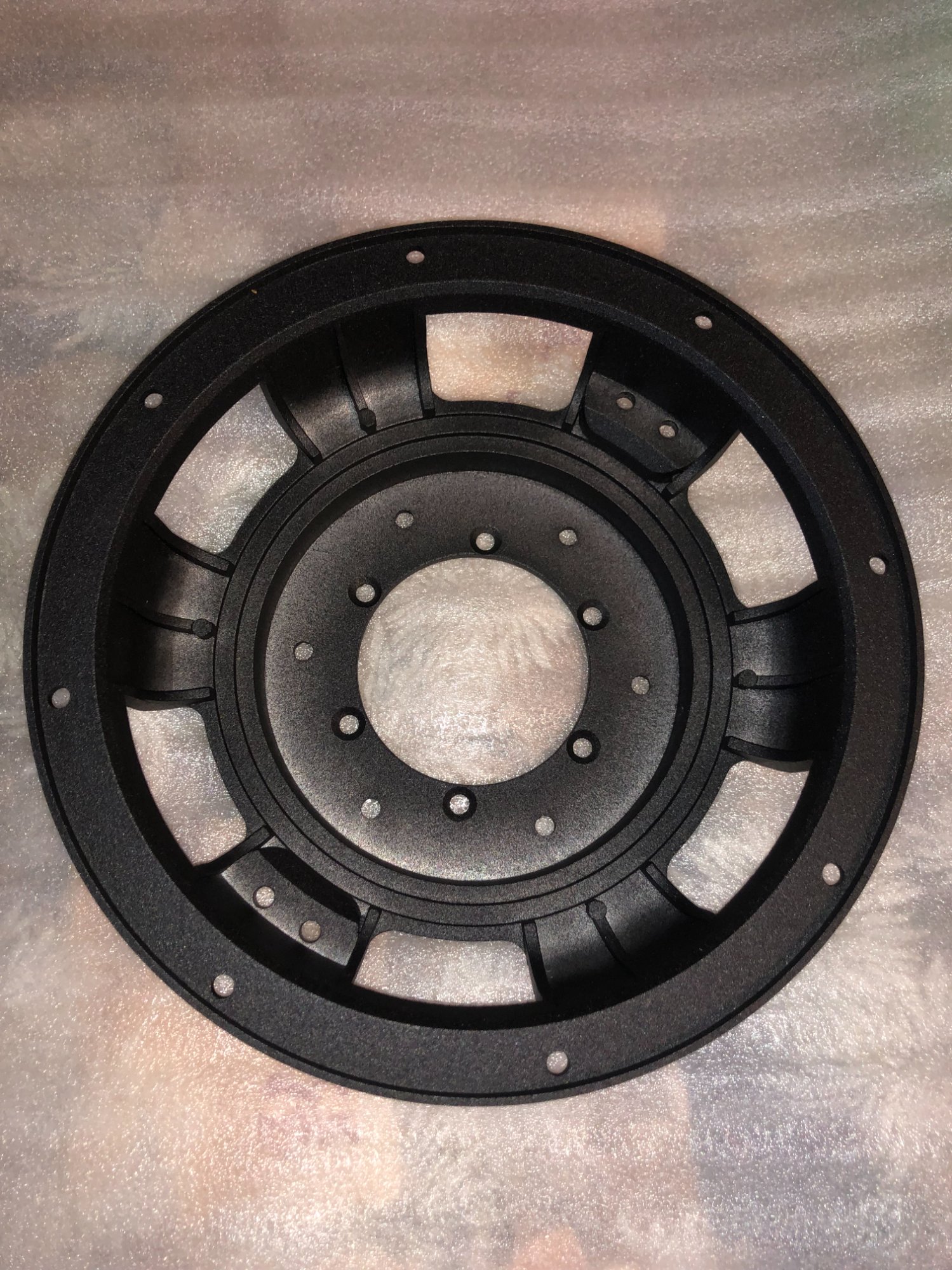

Я себе 8 дюймовые на кобальте хочу собрать, магниты от 1а22, фланцы и керн будут точить новые.
Рама и диффузоры новодел.

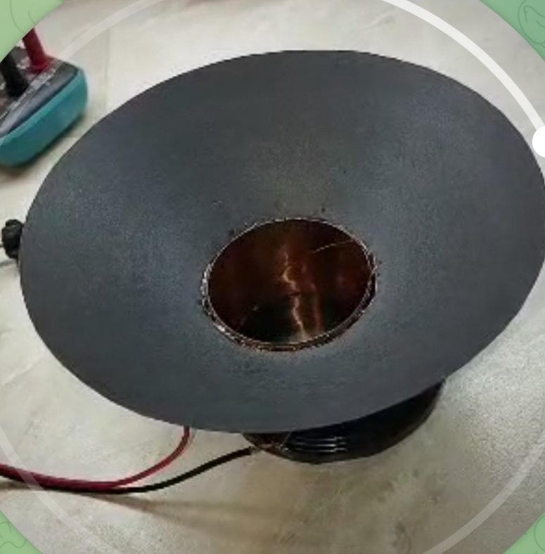

Катушку к диффузору приклеил на бф2, прокалил как надо

Индукция только понизится, и чем больше диаметр отверстия - чем меньше станет сечение магнитопровода, тем больше будет его сопротивление, - тем меньше энергии магнита дойдёт до зазора.
Если железо с запасом, что в отечественных динамиках не редкость - то всё происходит ровно наоборот.
Живой пример, (надо поискать фото измерений). Обычное железо на феррите от 35ГДН-1-8, не суть. Такая же МС и у 25ГД-26. Завод никогда не даёт больше 0,95 Т. Даже не гарантирует данное значение. Редко, но бывает чуть выше. Чаще ниже.
Так вот, сквозное отверстие в керна диаметром 9,0 мм и просверленное точно по центру керна, поднимает индукцию в зазоре выше 1,0 Т. Иногда до 1,1.
Спросите у Д.Рутковского. Он рассказывал что добавив один магнит сзади у такой МС можно поднять индукцию, а добавив ещё один - поднять ещё. Добавить третий - индукция увеличится. Предел он правда не обозначил и доказательств не привел. Но уж коли индукция в зазоре поднимается - значит запас по железу есть. А когда он закончится или хватит.... Тут уж личное дело каждого.
Так уж повелось, что в магнитных цепях магнитопровод имеет сопротивление меньше, чем воздушный зазор. А индукция в зазоре более-менее соответствует индукции в магнитопроводе. Поскольку магнитопровод ( при условии не доведения его до насыщения) проводит магнитный поток( и неверно представлять, что индукцию), то занижение сечения керна приведет к увеличению индукции в магнитопроводе и -> к увеличению индукции в зазоре.

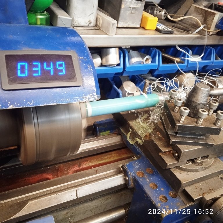

это для меня не проблема...токарник простенький есть..сотки конечно сложно ловить, но получалось при необходимости:

АЛЬНИКО тратить на насос-сабвуфер.. на мой взгляд это бессмысленное излишество. Ладно бы это был НЧ с заходом в мид-область, но у вас же фото подвижки саба.

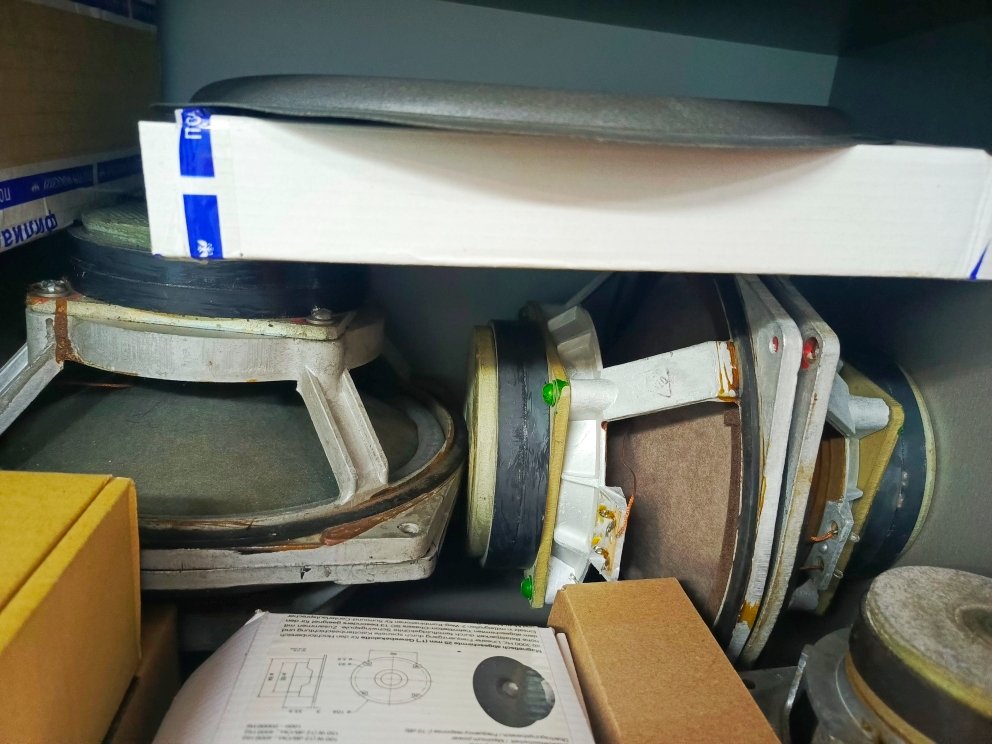

У меня их 8штук от 1а22, девать их всё равно не куда, значит можно попробовать, но не нагружать нч на всю.
Для мидбаса есть 2а12 и 25гдн-4 кинап, 4а32 из него тоже можно сделать мидбас.
