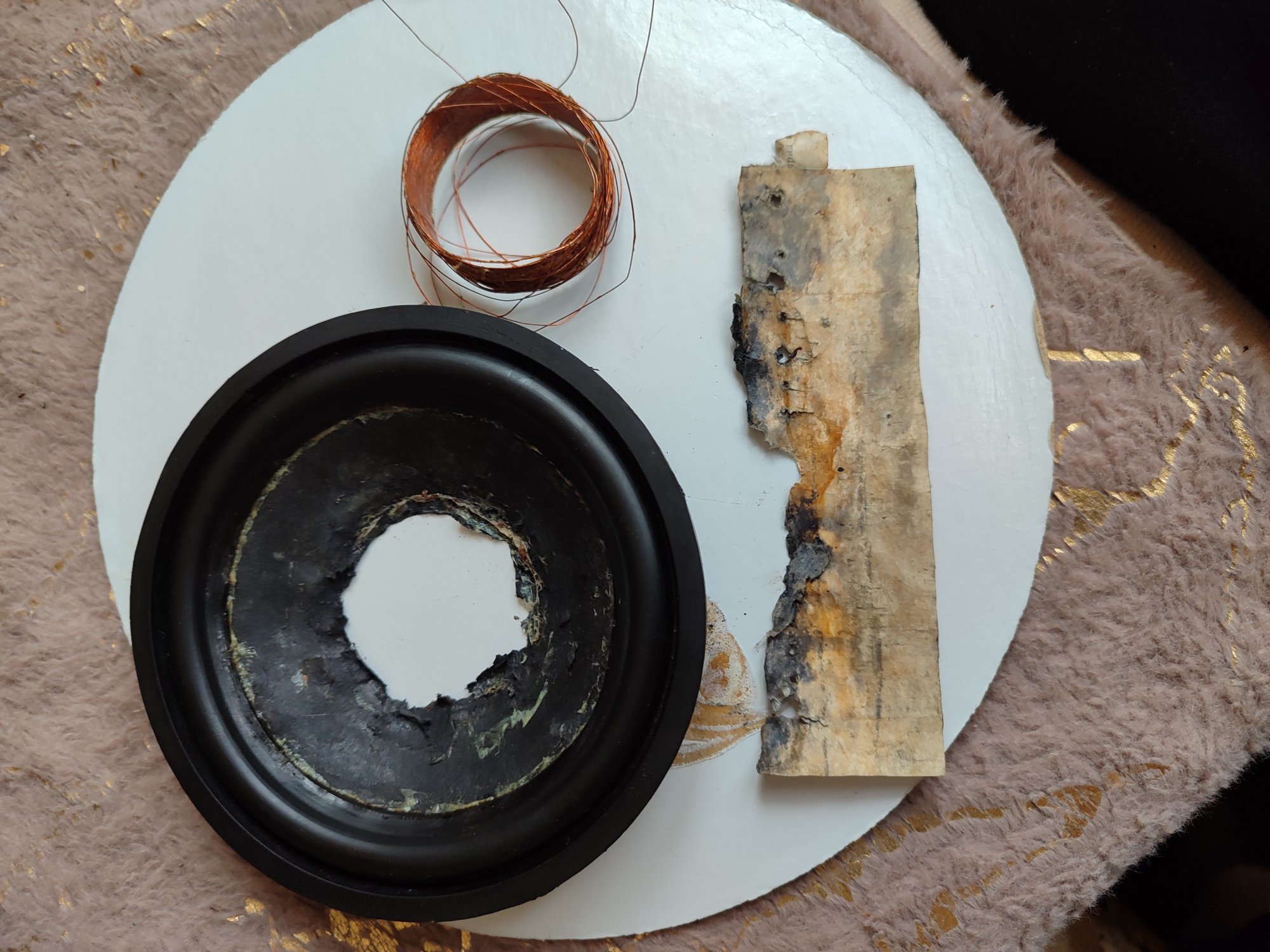

35ГДН (25ГД-26Б) с цепью и катушкой от 75ГДН

Ну норм тогда, соберу из того что есть
Диф обрезанный от 75ки, шайбу от неё же, подвес от 25гд, единственное катушку шайбу буду на бф клеить, остальное на резиновый, чтоб если что без труда разобрать можно было
Не клейте ЦШ на БФ, отвалится. Даже ПВА, и то намного лучше будет.
БФ-2 и БФ-4 только для звуковых катушек, с отверждением при высокой температуре.
С точки зрения динамикостроения БФ-6 не клей, а недоразумение.
Лучше тогда на медицинский бф 6 использовать, момент и подобные,для экспериментов не годятся.можно такое получить

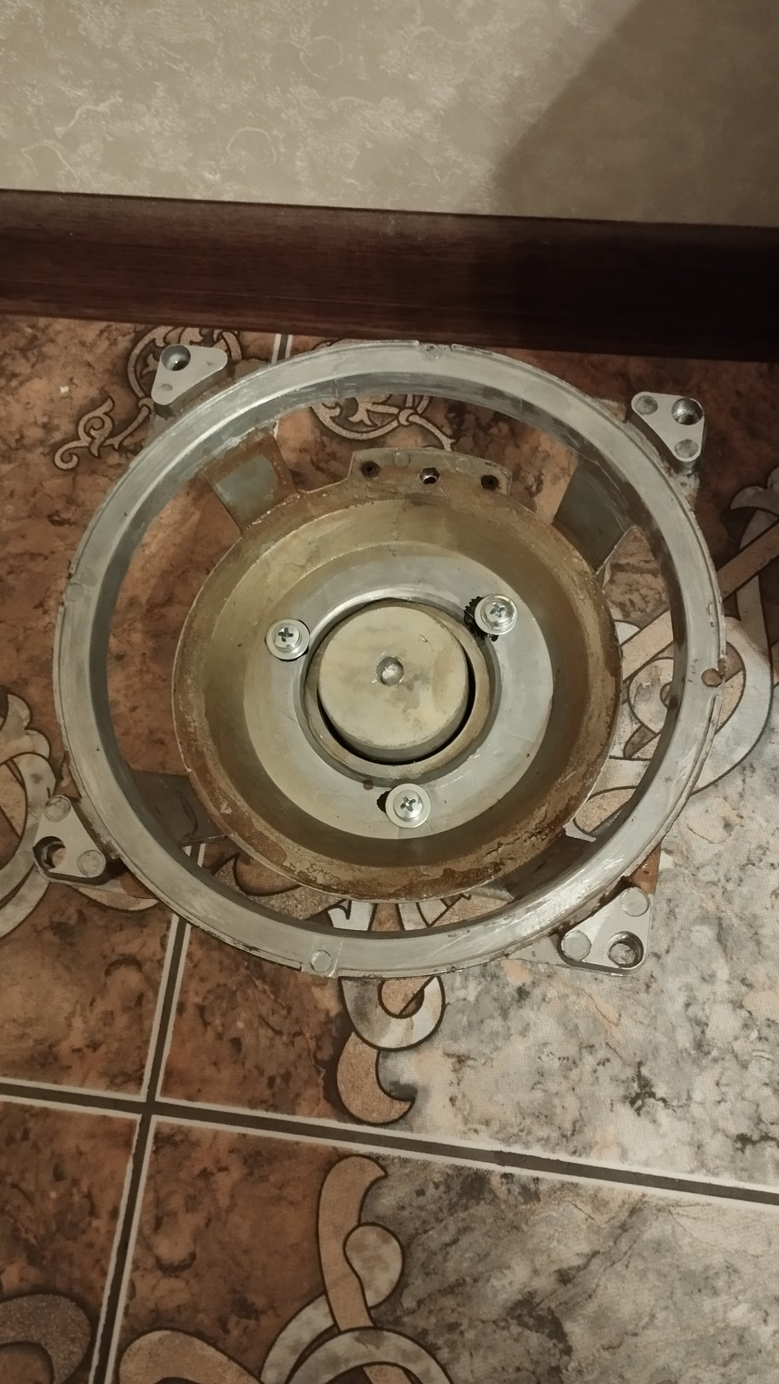

Приклеил на эпоксидку и прикрутил на болты м5 за ферхний фланец
Болты сталь блин, нержавейки не нашёл
Корзина притерта до ровной плоскости
То что не по центру это кажется, так сфотографировал
    340.5 KB · Просмотры: 54
Высокая добротность творит чудеса для слухового восприятия.
Все тоже самое, можно было получить другими методами и без замены МС.
АЧХ подделаны ?
чем центруется корзина относительно МС ?
отверстия под крепёж сильно раздолбаны лучше переделать более точно
Штангелем и карандашом, по прокладке картонной была окружность обведена и по этой линии, болты с шайбами чтоб выставить корзину можно было, площадь плоскости большая, болты просто прижимают, не центруют, вся надежда на эпоксидку и сопротивление от прижатия плоскостей болтами
Колхоз дело добровольное :)
если приклеили хорошо выставив и отцентрировав можно заштифтовать на пару штифтов из нержи или латуни
А идея однако, спасибо!
Ровно не ровно хз, +-0.5мм точно есть погрешность, ну это шайбу чуть меньше обрежу, по подвесу запас есть на подвигать, так что относительно керна подвига ровно должна встать без проблем
тута главное шоб корзина не начала гулять по МС, это нужно обязательно делать
