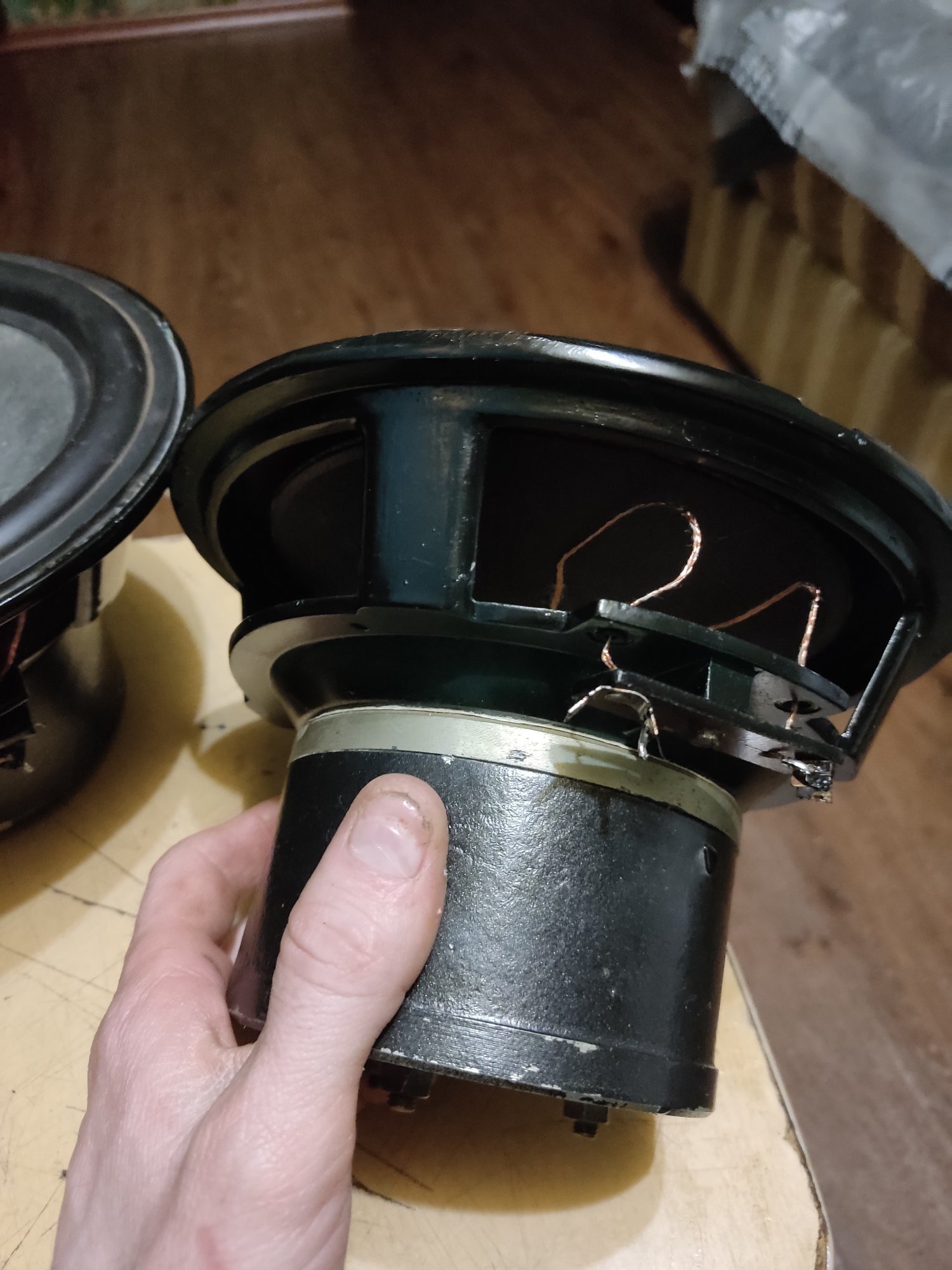

Пришли подвесы. Довольно мягкие. Теперь главное не напортачить с приклейкой. Хорошо что Марс не коробит, не увеличивает его своим растворителем.
Похоже облом. Как видно на фото, маленькие. А обещано для 35гдн
Если как на верхнем рисунке, то теряется площадь диффузора. У меня обратная ситуация была, как на нижнем рис. Но ничего страшного - деформация всё равно была штатно в полуторе, а не в местах отмеченных кружками.
Как на верхнем у меня. Можно конечно сделать накладку на корзину в размер наружного кольца для приклейки, но тогда подвижка поднимется на толщину этой накладки, сдвинется катушка в зазоре. Так что пусть пока динамики полежат так. Тем более что есть другие.

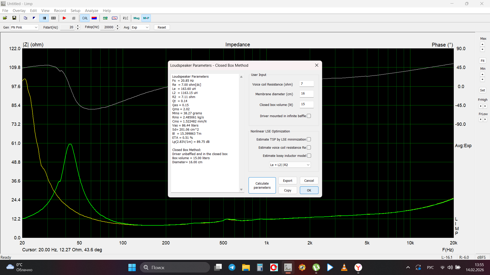

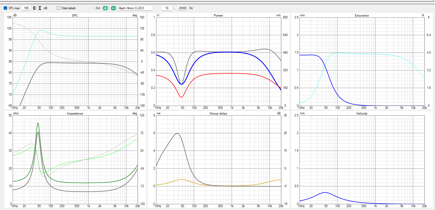

Скидываем BL до 11.2
Получаем
Это с учётом 4 Ом выходного.
20л зя с набивкой . При 5 ваттах получим 90 дб.
Подвес можо использовать тот что есть.
Более жестки до 1мм/Н тоже подойдёт.
Только мех потери не в порядке .

Подвесы померли от старости. В том то и проблема, что купленные мягкие не по размеру, а имеющиеся резиновые - кирза. И ЦШ оказалось что одна провисла. Ну их нафиг, пусть отдохнут. И я от них. А буду слушать 10". Притащу из гаража их ящики на 40 литров...
