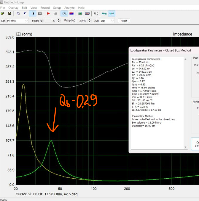

Який треба буде об'єм АС, якщо 8" НЧ має еквівалентний об'єм 30 л?
При тому, що повна добротність при роботі від певного підсилювача буде 1,03.
Електрична 0,17, механічна 6,3.
Повну дивіться, а не електричну. А вона 1,03
И откуда она взялась та полная добротность 1.03?

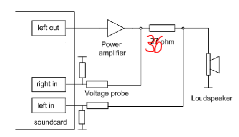

Я смотрю Вас не напрягает тот факт, что Сергей и так в испытательном стенде последовательно с головкой применил резистор 36Ом, будь у него там резистор 1кОм как из ГОСТ, результат получился бы абсолютно аналогичный.
А що після того резистора залишається на головці? Майже нічого.
Це не "струмовий" підсилювач, вихідний струм якого обмежений лише величиною напруги живлення, і невеликим падінням на вихідних ланках.
Ви не зрозуміли, що опір джерела сигналу змінює повну добротність?
У Сергея выходное сопротивление измерительного комплекса 36Ом, итого электрическая добротность 0.17, что и куда ему еще добавить для полной добротности 1 ?

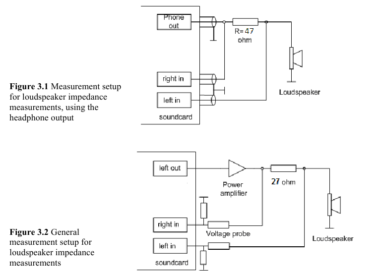

В мене баластний резистор при вимірюванні параметрів Т-С 10 кОм.
Методика теж покаже ту електичну, яка там буде, 0,17 так 0,17.
Але яка повна добротність динаміка буде, коли він працюватиме від джерела з опором 10 кОм?
Буде майже дорівнювати механічній добротності.
Для більш-менш достовірних результатів баластний резистор при вимірюванні динаміка повинен бути більш ніж в 200 разів перевищувати його номінальний опір.

Сопротивление источника сигнала 36Ом полная добротность 0.16, єлектическая 0.17, куда еще задирать выходное сопротивление?

По измерениям. Давайте уточним. Вот у нас схема измериловка Арта/Лимп. Нижний вариант. Резистор на схеме 27 Ом после усилителя. В моём случае он стоит 36 Ом. В остальном всё по схеме. Усилок на тда2030а

Есть практический результат? с замером итоговой АЧХ в заведомо известном объёме условно 15л АО где видна разница с полной добротностью Qb = 0.29 как на иллюстрации:
Где АЧХ в объёме 15л бы показала завал по уровню -3дБ на частоте уже ~130Гц
И собственно Ваш результат результат с АЧХ и:
Так от, при опорі джерела сигналу 36 Ом по розрахункам для цього динаміка виходить Qts=1,03.
Так підставте в розрахунок повну добротність 1,03 в цих 15 л, чи 60 л.
І покажіть, що вийде.
Змінена вже повна, забудьте про 0,16.

Результат Сергея с резистором 36Ом источник с выходным сопротивлением Rg 36Ом:
Выглядит так:
В ЗЯ 15л полная добротность 0.29, о каких 1.03 идет речь?
