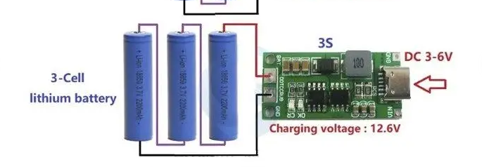

Что такое 3S:
заряжать ту же схему 3S для тех же условных 12В сейчас вообще не самая сложная задача.

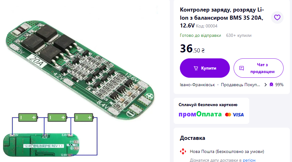

У меня вот такая платка лежит дома. Стоила 250р (2,3 долл.) Думаю это примерно то же самое по функционалу. Но вот питается минимум от 8в. Конечно проще найти сразу аккум на 12в. Для 3гдш хватит. Тут проблема в другом. Все эти платки не имеют рукояток и кнопок. И это сложно решить. Вставить целый усилок в корпус колонки проще, но конечно и творческого удовлетворения от работы меньше. И плюсы и минусы.

Иллюстрация выше прекрасно показывает, как подключив последовательно 3 аккумулятора формата 18650 (21700 по желанию) получить желаемые 12В и не страдать от мук как и чем заряжать дальше, а на счет:
Да, вот по иллюстрации проще всё понять и не страшно уже как то 🙂)

А заряжать ту же схему 3S для тех же условных 12В сейчас вообще не самая сложная задача.
Не сложная, но надо делать (из готовых модулей).

Это я и имел в виду - зарядка от стандартной 5 В зарядки-адаптера для сотового телефона.
Не для вас, Станислав: S - series означает число последовательно включенных аккумуляторов. Если один - 1 S, если два - 2S. Кстати, думаю, 2 S хватит.
Ну да, это плата "3 в1" с питанием от 3S.
Повторяю - 3S то есть три штуки 18650 последовательно. Но ВАМ лично паять их нельзя, поэтому надо купить на Али кассетницу для трех батареек.

Схема ущербная. При последовательном соединении литиевых элементов контроллер с отводами для выравнивания напряжений обязателен. Перезаряд для литиевых элементов почти смертелен.
Ну в принципе это так, особенно для шуруповёртов, которыми крутят каждый день с утра до вечера, но по факту сойдет. Число циклов этих батарей максимум десятки.
ПредложИте свой вариант, но подробно, чтобы AMS понял без проблем.

Так что я бы купил платку из #43 на мой взгляд да данной цели её хватит.
А вот давайте узнаем - понял ли AMS как включать эту плату, достаточно ли её одной, и если нет, что надо ещё? Прошу Андрея Морина ответить здесь без долгих предварительных разбирательств.

Ну, я хоть и гуманитарий, но настолько простую схему понять могу. В общем так. Покупаю на Алиэкспрессе платку и 3шт батарей 18650 . К платке использую обычный телефонный зарядник на 5в. Готовлю блок батарей. Пропаиваю в последовательности соединения батарей как в любой электроигрушке))), что с детства знакомо. . То есть от минуса платы на минус первой батареи. К плюсу этой батареи на другом её конце припаиваю провод и другой его конец к минусу следующей батареи. И так повторяю со всеми батареями. От конечного плюса последней батареи провод припаиваю к плюсовому контакту платы. От этих контактов отвожу плюсовой и минусовой провода на нагрузку. По моему всё так.

Уточняю. Я спрашивал про плату, которую предлагал Николай Марков в #49. Плата хорошая и полезная, но думаю, в нашем случае для бумбокса из ГиП который будет работать не часто, это просто усложнение конструкции.
В предложении MacSys #43 нужна только плата на фото и больше ничего (если не считать того, что нужен любой зарядник 5В для телефона в домашних условиях или подобный адаптер 12/5 от бортовой сети.
Ну и нужна "кассетница" на 3 штуки 18650 чтобы не паять сами аккумуляторы).
В предложении Николая, более правильном с точки зрения техники, нужно:
1) блок питания с напряжением выше 12 В. Должно быть 12,3...12,6 В а может и чуть больше - это зависит от следующего звена - именно
2) зарядки которая держит стабильный ток зарядки (обычно нерегулируемый), в конце зарядки ток обязательно должен прекращаться или становиться очень малым, грубо с потолка 20 мА а при зарядке порядка 0,5...1 А.
3) то самое звено-балансир обеспечивающая одинаковое напряжение на каждой банке, суть в том что когда одна банка уже полностью заряжена, вернее, напряжение на ней достигло 4,1...4,2 В, а другие ещё нет, балансир прекращает заряжать эту банку, а другие заряжаются тем же током. Этим достигается и выравнивание всех элементов, и их полная зарядка, и отсутствие перезарядки элементов.
Всё хорошо, но одной только этой платы мало - вот что я имел в виду задавая вопрос. Кроме того, надо безошибочно всё соединить.
Если этой платы нет, то самый "быстрый" элемент будет продолжать заряжаться что нехорошо для него.
Выбор - за Вами.
Это так и думаю, что вы понимаете: при последовательном соединении батарей, подавать на них 5 В бессмысленно - им подавай 4,1...4,2 В на каждый элемент. Кроме того, ток должен быть ограничен. Сама плата не регулирует ток. При малом токе зарядка будет неделю, при большом токе - перегрев и порча. Обычно для таких элементов ограничиваются 1 А тогда зарядка проходит примерно за 3 часа.
Уже хорошо. Правильное детство.
Так.
Кстати таких плат самых разных, но одинаковых по функционалу обнаружил на маркетплэйсах огромное количество. Есть и с хорошими отзывами.
Так. Только отзывы "пришло быстро" или "упаковано хорошо" можно не учитывать. Полезно почитать отрицательные отзывы, но фильтровать их.

Попадалась схема включения нескольких плат (одинарных) контроля...
В студию! Надо смотреть конкретно, есть нюансы.
Открыл ссылку, получилось. Нашёл и у нас примерно такое. На мой взгляд ничуть не сложнее сделать питание. Схема простая тоже. Ну и защитить от перезаряда или недозаряда не помешает. Зарядник на 12 в купить не проблема. Причём эти контроллеры есть у меня в городе и не надо ждать с Алиэкспресса месяцами.

Идею понял. Просто приобретаю контроллер заряда с балансировкой, зарядник на 12в и проверенные батареи. Всё это есть в продаже. Паять также, только с ответвлениями на доп. контакты.

Вот эти контроллеры по моему такие же по смыслу, что предлагал Николай Марков. Это ссылка на полное их описание на Озоне.
