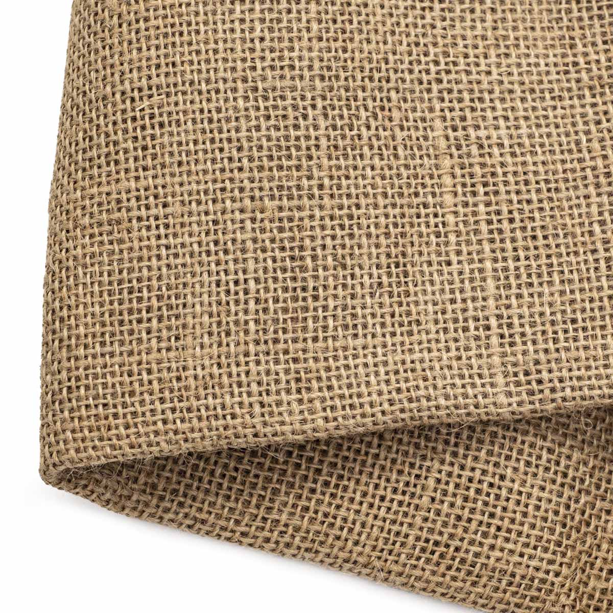

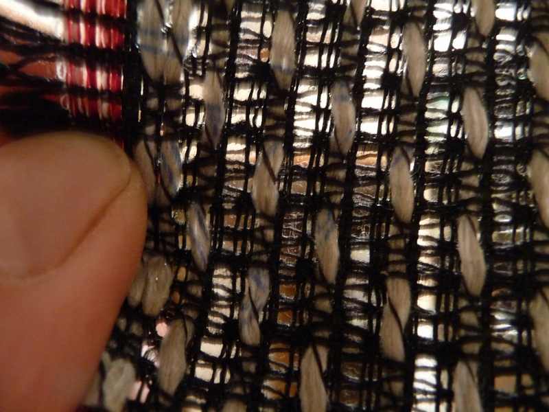

На глаз просвет около 50%, будет влиять.

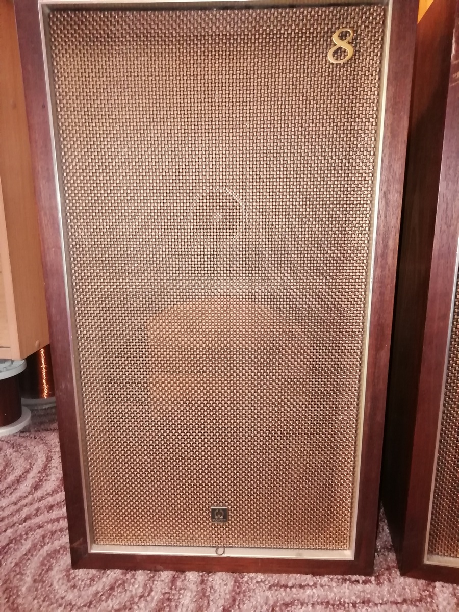

"На глаз только можно соли насыпать"(с) Тебе ли это не знать...
Просвет #61 много лучше чем у этой
Или у этой Ливинг Аудио

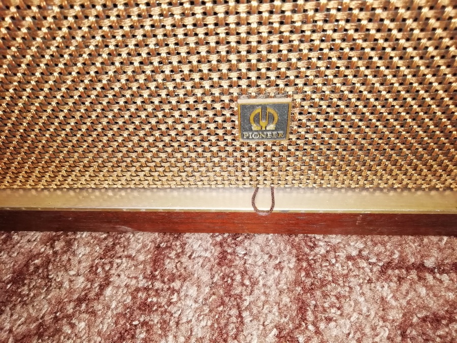

Которая ну никак не влияет на СЧ/ВЧ излучения динамиков. А если взять ткань гриля Pioneer CS-8, то она плотней "Рогожки" из #61
Но она так же всепропускающая. На слух - уж точно.
Дырки в пластике или жести, а так же ткани на мордах АС, как портящие звук, считаю удифильскими домыслами притянутыми за уши на выпуклость реальности.

ДифҐакция однако! Длина волны на частоте 20 кГц = 17 мм, самая толстая нитка должна быть 3...4 мм. "Если размер неоднородностей среды сравним с длиной волны, в таком случае дифракция проявляет себя в виде явления рассеяния волн" - из википедии. Не сравнивали внеосевое излучение с тканью и без на самых ВЧ? Если есть разница - есть затухание по оси.
Посмотреть вложение 89871 Посмотреть вложение 89872 Посмотреть вложение 89873
Я слышал от коллекционера аппаратуры, что раньше - в 30е - 60е годы такие ткани рогожки именно так и подбирались по пропускаемости ВЧ и использовались в качестве механического аттенюатора. То есть они обязаны были влиять. Он обратился ко мне с просьбой перетянуть гриль. Я смотрю - ткань выглядит немного изношенной и предлагаю заменить на современную. А он говорит, что лучше поднатянуть эту старую, так как у новых тканей и толщина нитей и плотность другие и звук исчезнет.

Такие рогожки шикарно будут смотреться
А если цвет подобрать.... На моих фото цвет скорей серо-зелёный. А если найти жёлтую или золотистую? Будет вообще круть. Для Бигов: https://ldsound.club/threads/beag-hx-301-i-akustika-na-njom.2228/ или на эту: https://ldsound.club/threads/denon-sc-106-chto-vnutri.1506/ именно такую (желтую, тёмно-жёлтую, золотистую или светлокоричневую) и приглядываю.
А ту, что на фото, зеленоватую (не очень большой кусок) хочу на: https://ldsound.club/threads/jbl-l26-l26-decade.1168/page-2 приспособить.

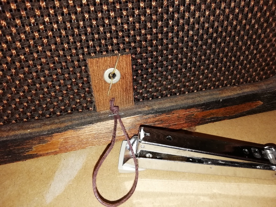

Кстати, крепить можно степлером. Минимум глубины у скоб вроде бы 6 мм, вот такая фанерка на лице пойдет. А можно под скобу на ткань что-то подложить типа картонки или пластика.
Всё зависит от того что за акустика и как было в оригинале. Иногда креплю по простому степлером с натягом. И - да, 6мм! Более длинные скобы могут не добить до ткани и будет непрочно.
Если как говорится "люкс" и делаются новые грили, то тогда пропиливается паз электропилой и ткань в паз заклинивается электропроводом по толщине таким, чтобы надёжно фиксировал ткань в прорези.
Но вообще грили спрашивают крайне редко. Слушает большинство с открытыми динамиками.

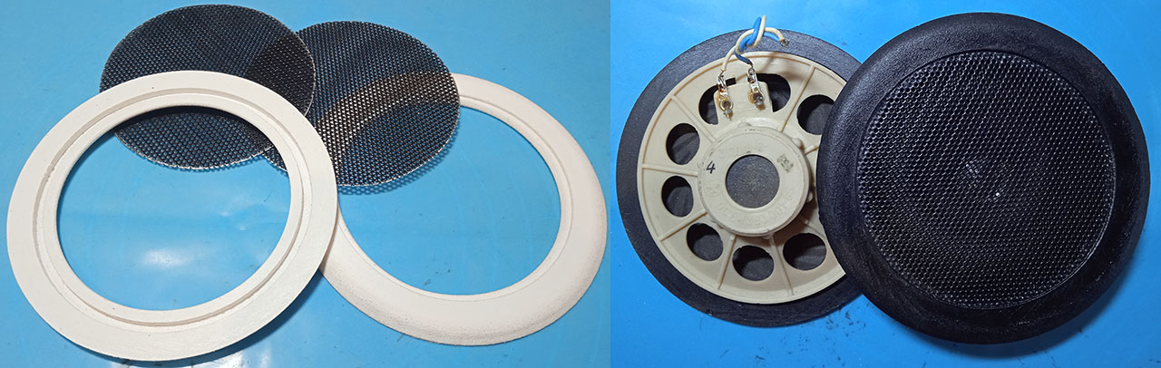

Срочно понадобилась хоть какая-то приличная крепкая защита для 3ГДШ-8 (для такой себе балабайки). Ткнулся по тумбачкам, – а нетути.
Фрезер с циркулем, кусок 4-мм пластика... Вжик...
Сетка из тонкого чугуния, добытая из выброшенной дверцы микроволновки (которая на стекле дверцы)smile_10
*) Рез-т промежуточный, ещё красим-политруем-полируем...
*) Рез-т промежуточный, ещё красим-полируем...
Мои поздравления, динамик офигенный, несмотря на дешманскую корзину. Работали такие в магнитофончике ИЖ-305, вместо родных никаковских. звучало суперски.
_ty1
Дык, тому и забавляюсь с остатками этих 3ГДШ-8. Немало переделано балабаек.
А сам дин немножко подшаманить и норм. ПЗ-колпачёк-блискучку долой, на еґо место бумажный от 2ГД-38/40 (или подобных) впуклостью наружу, шторки на окна. Слегка выступающую "юбочку" бумажноґо ПЗ чуток подрезаю, аки "рупорок" для вч'ешки. Ну и слегонца размять спиритикусом и помазюкать зельями...
*) Доделаю очередную бубнитолку – отчитаюсь. Самое длинное – побелить-покрасить ящик... Чёт вырвиґлазноґо хочется (ежели сподобит на художества).
**) А корзина таки дешманская... Ф*ґня, покрасим "в золотое", а взаде коробки напротив окошко, шоб "красоту" видно было;)

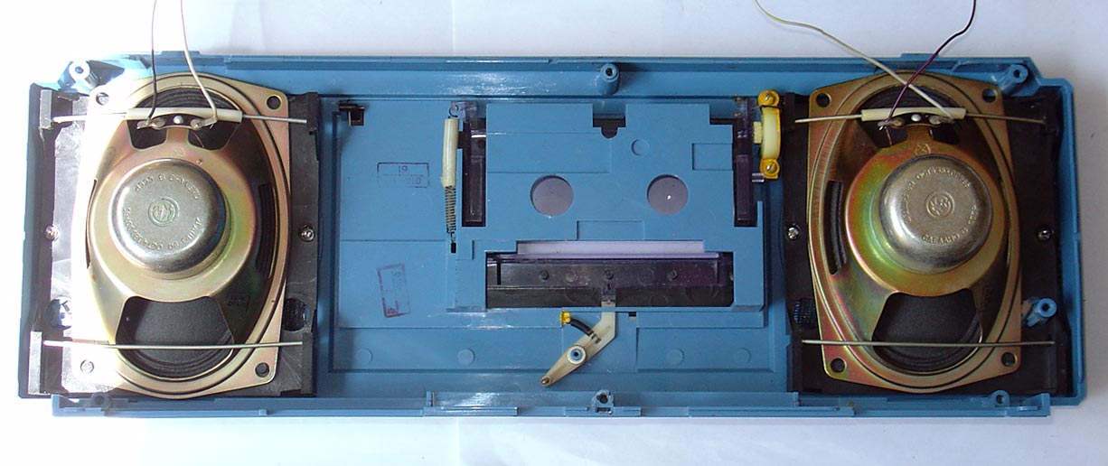

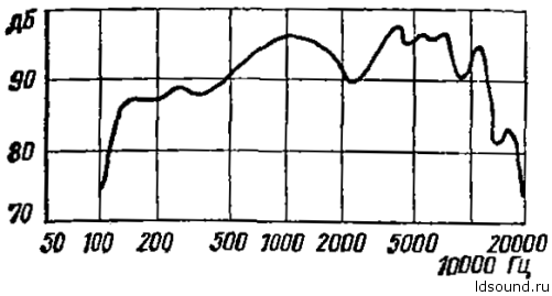

Любопытно, что никаковские в ИЖ-305С эллипсы! 2ГДШ-3
причем по параметрам хорошие. А чем не понравилось - видно по их АЧХ.
Скопировано с этого сайта. Ниже 500 Гц - позор.

Понимаете, я тогда мало что понимал в динамиках, просто послушал- передернуло. А притулил туда эти капроны- звук поменялся в лучшую сторону.

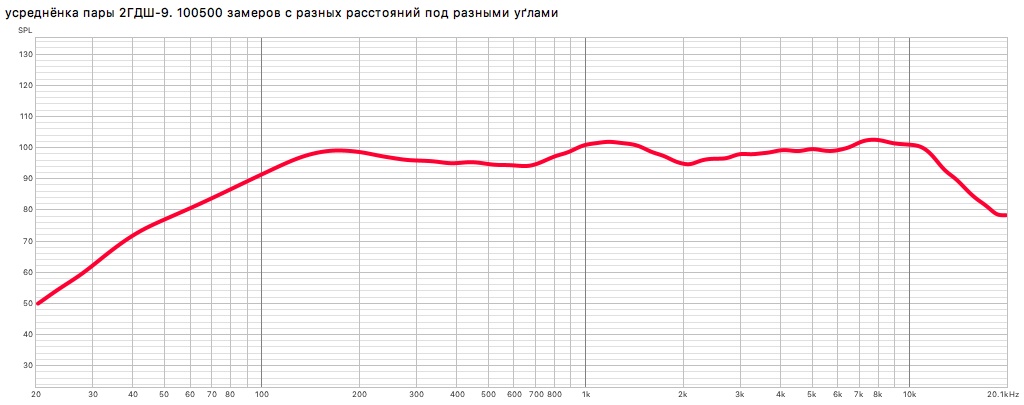

Любопытно, что никаковские в ИЖ-305С эллипсы! 2ГДШ-3... Ниже 500 Гц - позор
Хм-ммм... 2ГДШ-9 весьма похож на оный сабж (у 9-го ПЗ-пипка полусфера, треть сф.) А вот с АЧХой у 2ГДШ-3 не сложилось...
Нарыл в закромах картинки с пары целёхоньких, мухонесидевших:
Ґорбыль выше 1 кГц смущает (возможно, в консерватории в кибитке чёт зазвенело), а так, в балабайку пойдёт. И звучит лучшее некоторых кетацких поделий.
