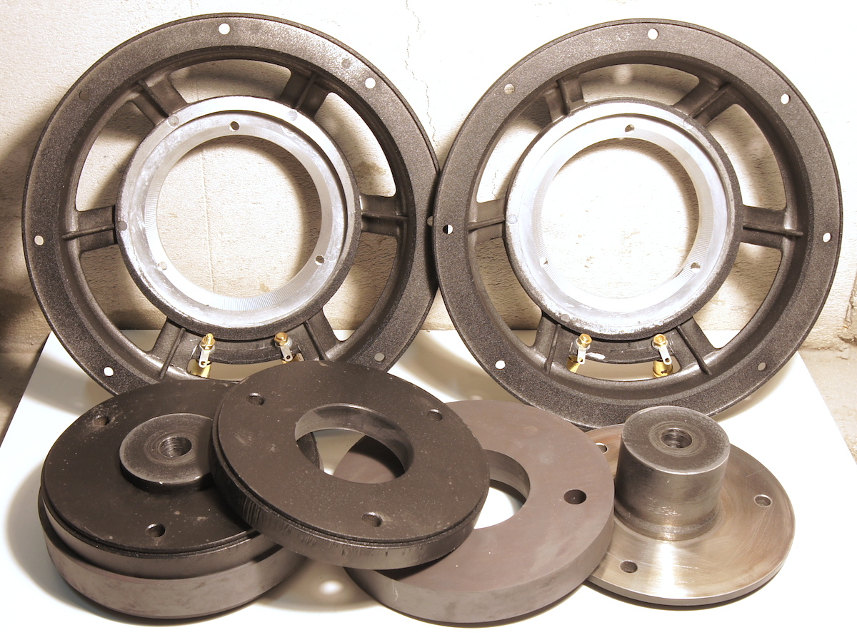

считаю этого участника провокатором.
Добавлю провокации, Ваши изделия:
На всех Ваших заготовках количество отверстий в рамах и верхних фланцах совпадают, т.е. по три. В этой теме фланец с корзиной по отверстиям не совпадают:
В корзине четыре, во фланце три.
Такой педант в динамиках как Вы, не могли это пропустить просто так, к тому же это серийный ваш динамик, с учетом поста N3 эта тема баян.....

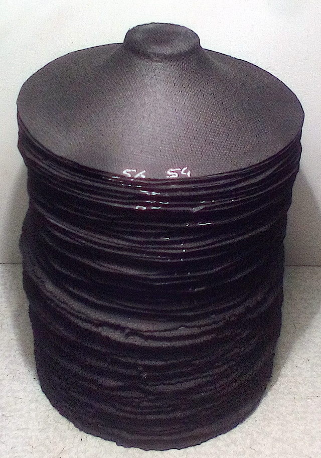

Было множество сентенций по поводу использования у нас тонких диффузоров.
Вот последняя полученная партия:
Вес от 0.54 гр. и до 2-х. Какой вес выбирают крутые специалисты?

История повторяется. Никто не знает какие, но точно не такие.
Тот умелец с лёгкими каркасами какой вес диффузора использует?

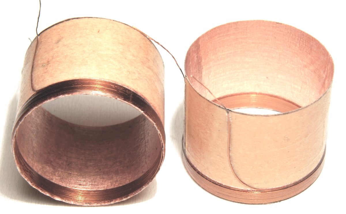

Пара заготовок для каркасов. По длине (диаметру) вырезаны, по ширине такие попались среди обрезков, обычно берём чуть уже. После намотки катушек каркасы будут обрезаны, все обрезки взвешу.

Партия - это диффузоры сделанные за один раз. Вес именно тот, который заказан, всё чётко уложилось в заданные рамки. В этой партии самая тяжёлая заготовка 1.19. До 2-х грамм - это всего из имеющихся.
По нашей технологии отрезается полоса (в данном случае нашлась уже отрезанная), оборачивается вокруг оправки и отмечается где резать, отрезается, оборачивается и отрезается ещё раз. Длину никто не измерял. Коллега так и ответил: "Она ровно такая какая нужно, не больше и не меньше".

Когда-то давно, в середине 90-х, начинали с алюминия.
Вес катушки 1.32 гр., Re 3.6 Ω, L 3.9 м. Такая же 8-ми Омная имеет L 5.4 метра.
Взвешивание обрезков каркаса малоинформативно (0.52 гр.). На них слишком много клея и пр. ненужной шелухи. Путём расчётов пропорций вес каркаса вышел 0.22 гр.

Не получается никак соединить раму с 4 отв. и МС с тремя.
Alex TV
28 Мар 2021
3,914
1,142
79
Александр Т
осподя, ну набросал железа, какое под руку попалось.
Чего искать смысл там, где его отродясь не лежало?
PS
пост #2, картинки: там минимум 3 крупных косяка в наборах железа визуально наблюдается :) Вывод простой, как три рубля. Набросано что под руками валялось на момент съемки

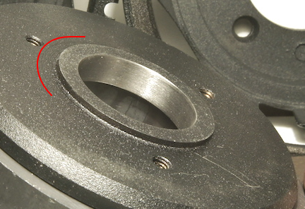

а теперь серьезней
на первой же фото есть след от резца но может он быть по разным причинам
вот тут
на фланец пустили армко ?
или это мое воображение ?

Не, эти фланцы ст10. Там 7 мм в зазоре, нет смысла выделываться. Вот СЧ/ВЧ версия с обнизкой к зазору до 4.5 мм делаем из 10880. Откуда там след - без понятия. Токаря хитрые, технологии сложные, лучше не вникать.
