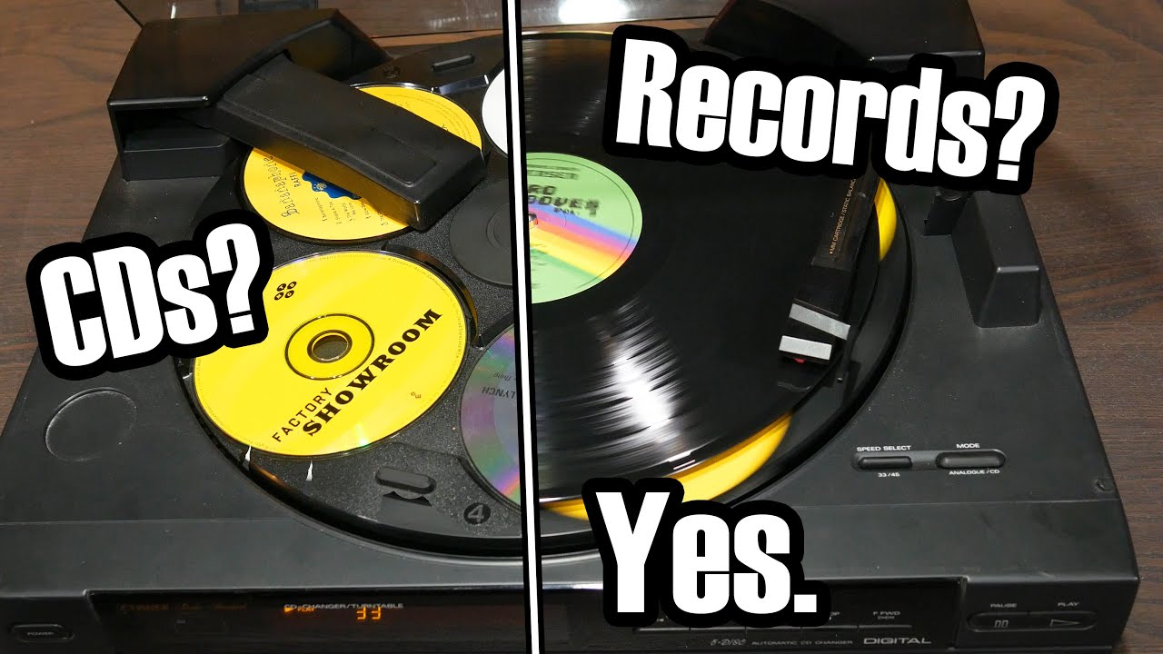

зато была сверх оригинальная задумка которая даже имела реализацию в готовом изделии, но в серию не пошла
.небезызвестный FISHER , он же при виде сбоку - полноценное SANYO , выпустил вертушку для проигрывания композитных дисков скленных с одной стороны с LD а с другой винилом .тоесть положил одним боком диск - смотришь концерт , перевернул слушаешь то же самое но в виниловом качестве.
но насколько я в курсе , и вертушка и диск были в единичном экземпляре для выставки и дальше дело не пошло по причине лицензионных разборок и крайне негуманного ценника .
зато гибрид винила и обычного CD они прекрасно реализовали , и он был довольно популярен в узких кругах

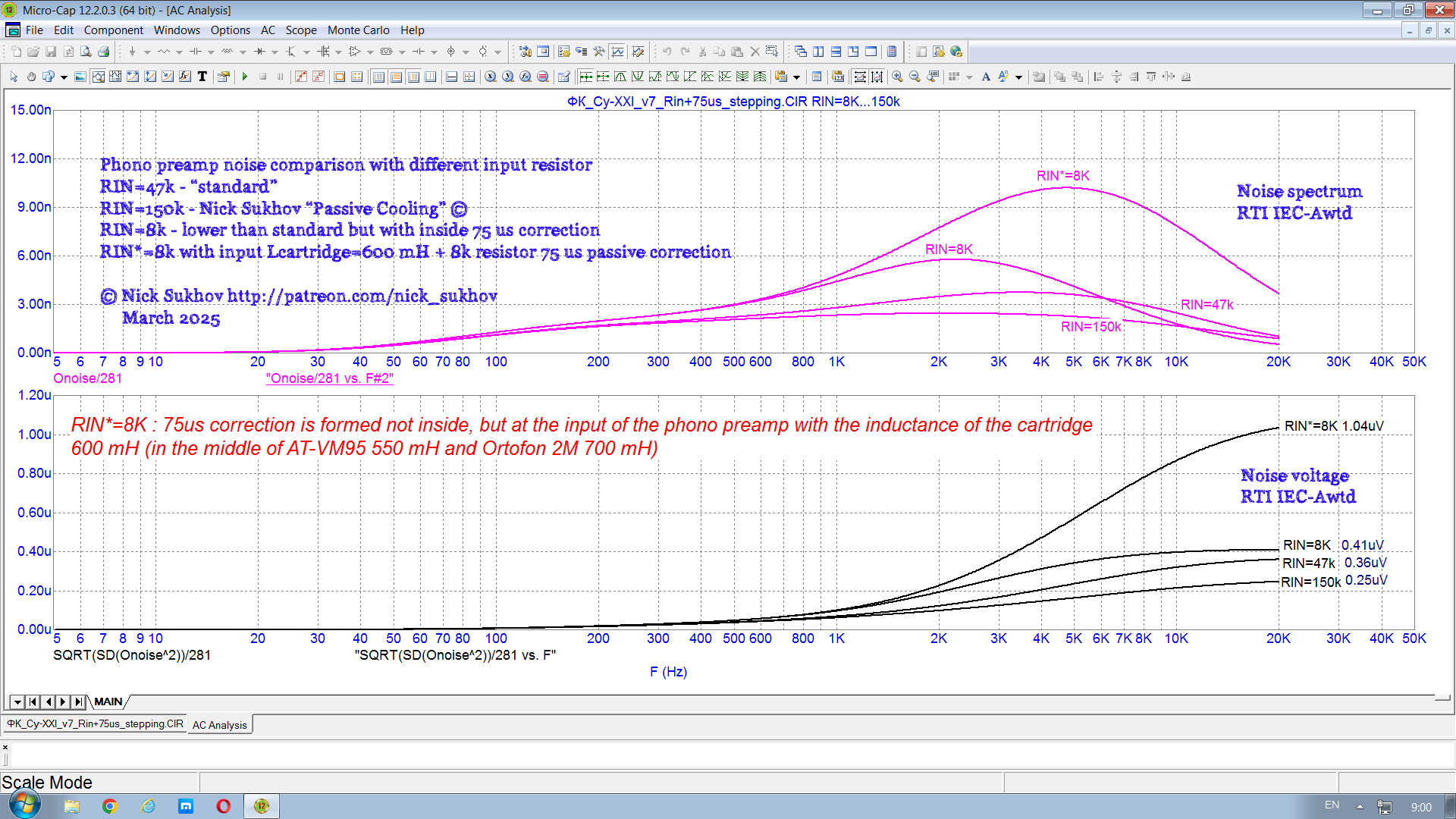

Но я вам другую красивую картинку хочу показать, тоже про шумы фонокоров. Токо немного других. Если кто не поймет, то вот тут детально растлумачено https://www.patreon.com/posts/shipovnik-na-9-i-125277516
Важнее не цифра, а отсутствие переживаний по поводу. что у кого-то винил тянет по минус 86дБ.
То не винила минус 86 дБ, а фонокорректора. Почувствуйте разницу _preved. Конькретнее - см. скриншот в предыдущем сообщении, там шумы фонокора, приведенные ко входу, = 0.25 мкВ. А теперь делим на него 5 мВ номинального входа ММ фонокора, и получаем 86 дБ. Без отсутствия переживаний.
Уточните, - восемь килоом получены на физическом резисторе, имеющем сопротивление, равное восьми килоомам, или это некий более высокоомный резистор, но "охлаждённый"?

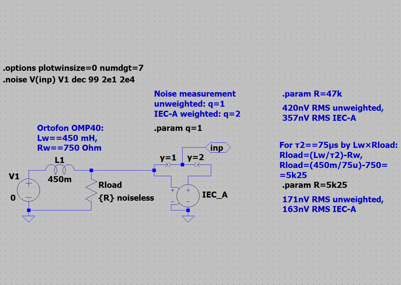

И ещё один вопрос по шумам:
  • уменьшается ли собственный шум ГЗМ при снижении сопротивления её нагрузки?
Вот тут у меня получается, что при формировании постоянной времени на индкутивности обмотки ГЗМ, её шум снижается почти в два раза:
Нет ли здесь ошибки?
  • Ortofon OMP40 internal noise.asc
    3.6 KB · Просмотры: 30
