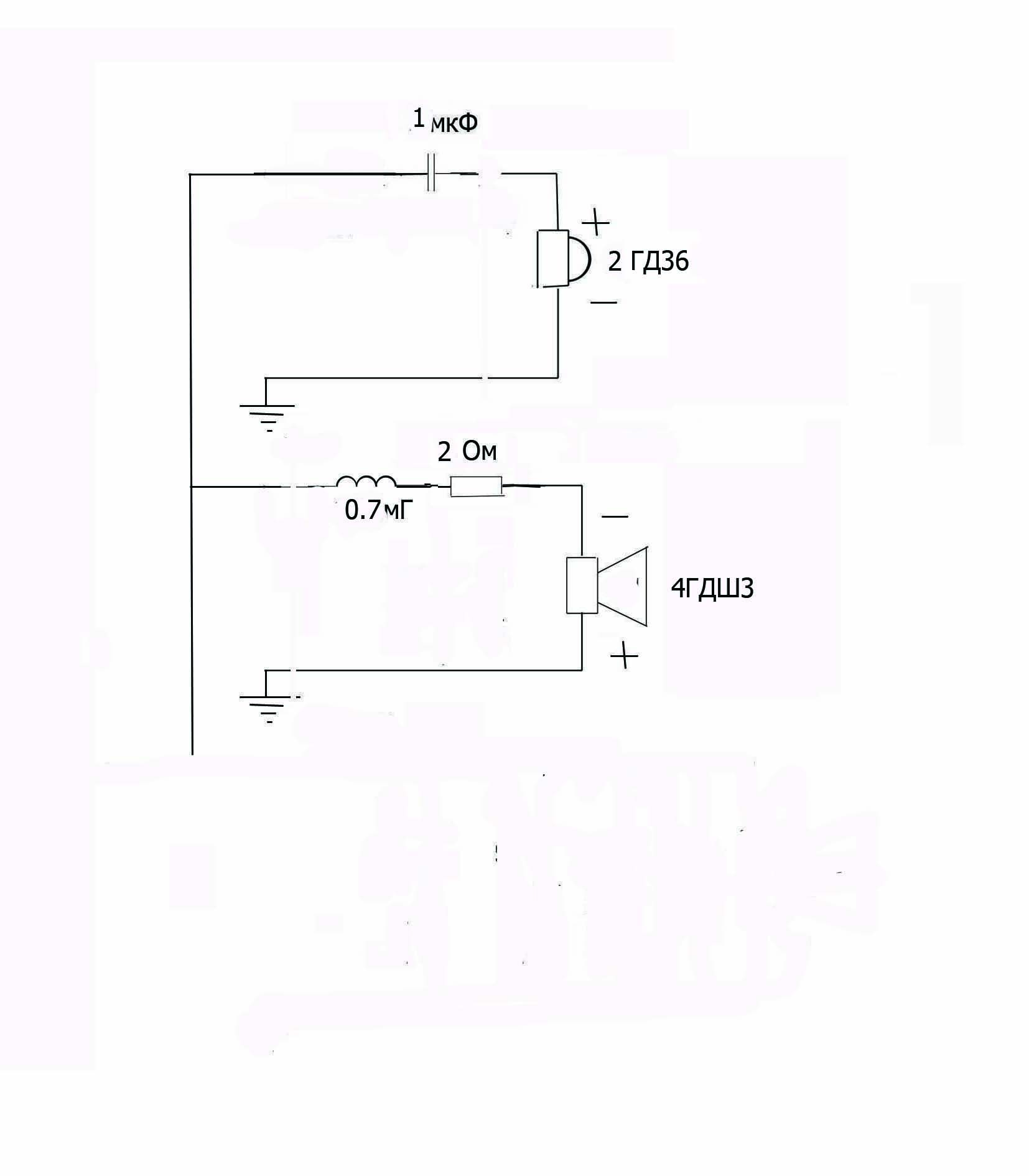

Именно из такой радиолы мои динамики.не плохо звучат,но нужно их правильно приготовить.хотел сделать спад нч на 7дб от 6кгц,что то не выходит ровно.
Делал на этих динах + 2гд36, корпус сателитов деревянный, закрытый от музцентра ~3л., активный саб корпус 10мас с 10гд30 закрытый ящик фильтр 4 порядка. 4гдш3 обязательно ПАС в окна иначе не складывается. Подробности електрической контрукции скрыты временем, играют легко, ненавязчиво громко не пробовал и не надо. Дин хороший, средние отдает детально.
Нашел какой-то вариантфильтра сателита, но кондер на ВЧ потом добавлял.

Делал на этих динах + 2гд36, корпус сателитов деревянный, закрытый от музцентра ~3л., активный саб корпус 10мас с 10гд30 закрытый ящик фильтр 4 порядка, разделение по естественному спаду 4гдш. 4гдш3 обязательно ПАС в окна иначе не складывается. Подробности електрической контрукции скрыты временем, играют легко, ненавязчиво громко не пробовал и не надо. Дин хороший, средние отдает детально.
Нашел какой-то вариантфильтра сателита, но кондер на ВЧ потом добавлял.Посмотреть вложение 103149
Хорошее простое решение. Все так.
