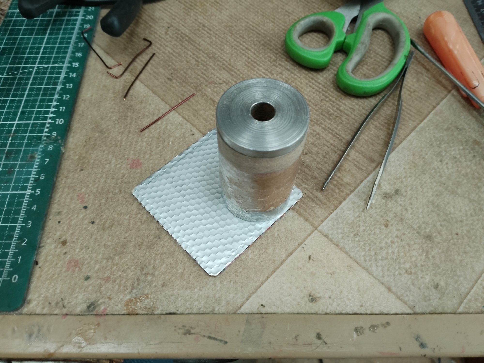

Клей использовал БФ-4, нанес на фольгу, высушил при комнатной. Нанес на края сот, высушил.
Потом сдавил между зеркальным стеклом пятеркой, добавил груз, и в термошкаф
Отверждение по стандартной программе для этого клея, остывание с выключенном термошкафом.
Резиновый, и ему подобные клеи точно не подойдут.

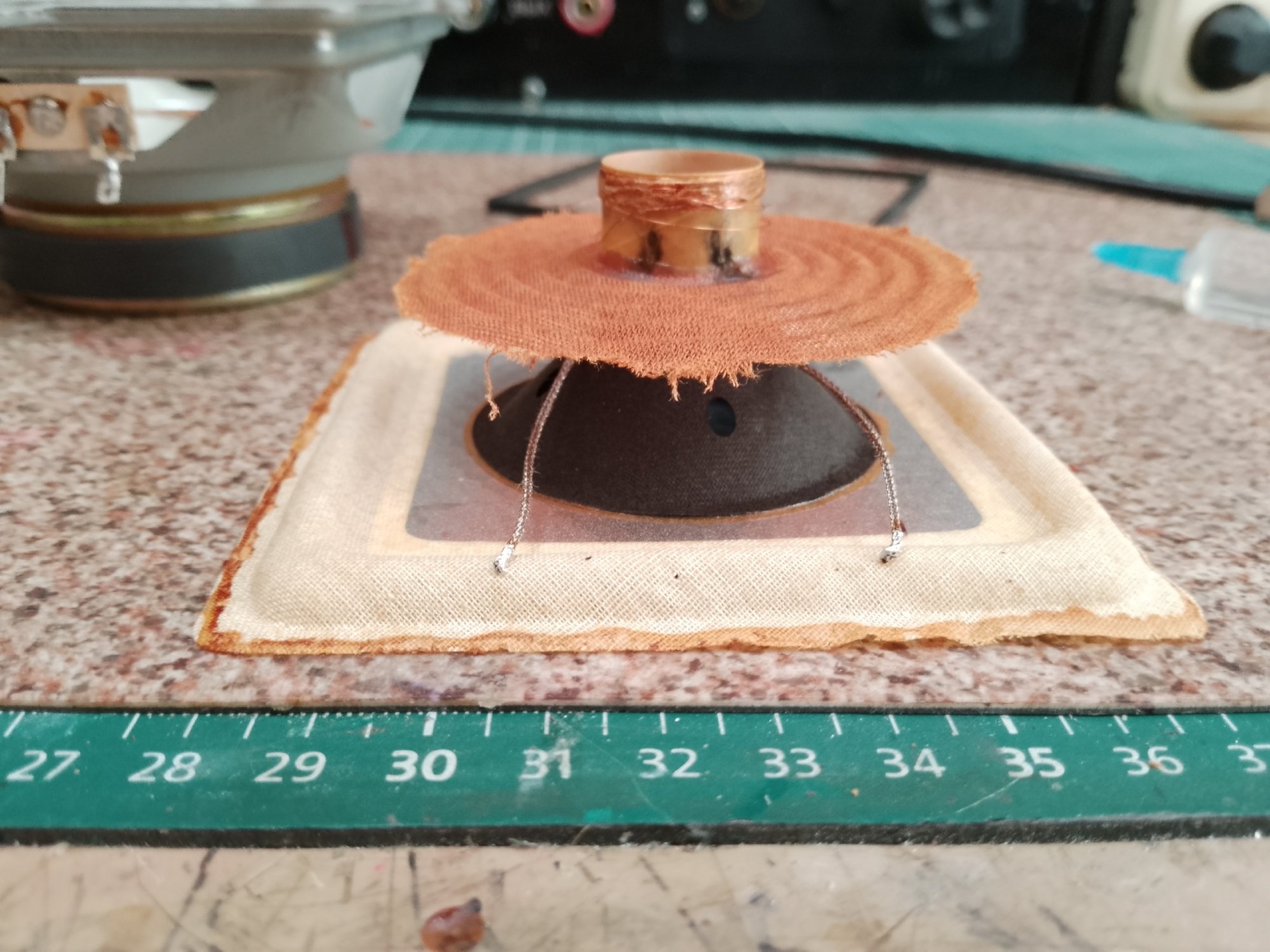

Тканевый подвес с чего-то или самодельный? Хотел шёлковый сделать, но не получилось отформовать, да и вообще у меня с подвесами напряг.
Сам отштамповал подвес, из синтетического тонкого полупрозрачного шелка.
Приклеил не пропитанный. Пропитаю при сборке.

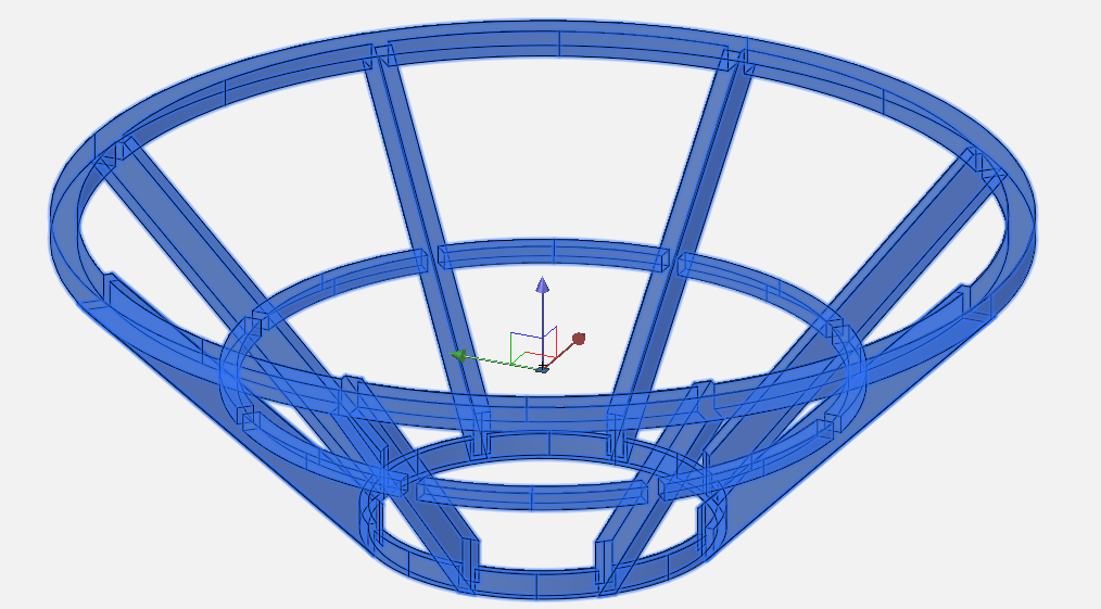

Конус переходник сейчас напечатан в виде корзины, без плоских поверхностей, в виде каркаса. Тобишь чашу и какой то замкнутый объем эта конструкция не образует. Плюс каркас ЗК будет продлён до диффа.
Класс. Останется глянуть АЧХ, как все будет готово. Очень интересно.
Если материал корзины типа капролона, незвенячий, есть надежда уйти от звона и выбросов.
Есть смутные сомнения в жесткости этой корзины-переходника, моделировал на супер скорую руку, надо будет ещё что нибудь придумать. Больше связей сделать в горизонтальной плоскости. Хотя если принять систему катушка-диффузор как единое целое(тк. каркас соединен с диском жестко), думаю моментом по оси Z можно будет пренебречь.
Ось Z - синяя.
Ребра жесткости на раме нужны, во множестве. Тогда можно сэкономить на пластмассе, и добиться большей жесткости, чем без ребер.

Тоже была идея сделать перекрестные стойки как на башне. Надо попробовать.

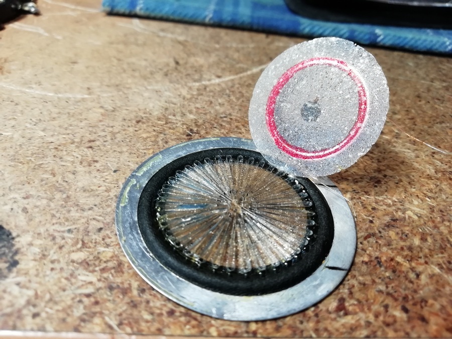

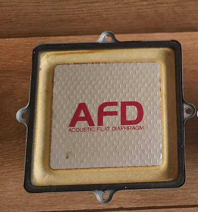

Я сам не оставляю мысли сделать сотовый ВЧ - полный аналог 10гдв-5. Для этих целей присматриваю доноров.

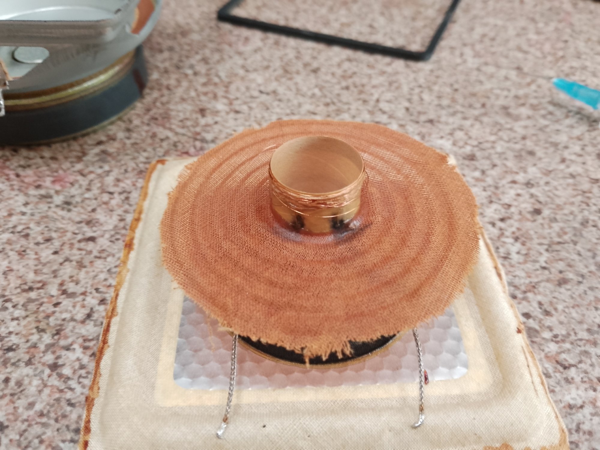

Недавно наткнулся на такой панасоник.
У него мембрана около 70мм
Посмотреть вложение 151682Посмотреть вложение 151683
Как раз хватит на два кругляка по 40мм, и ещё останется.

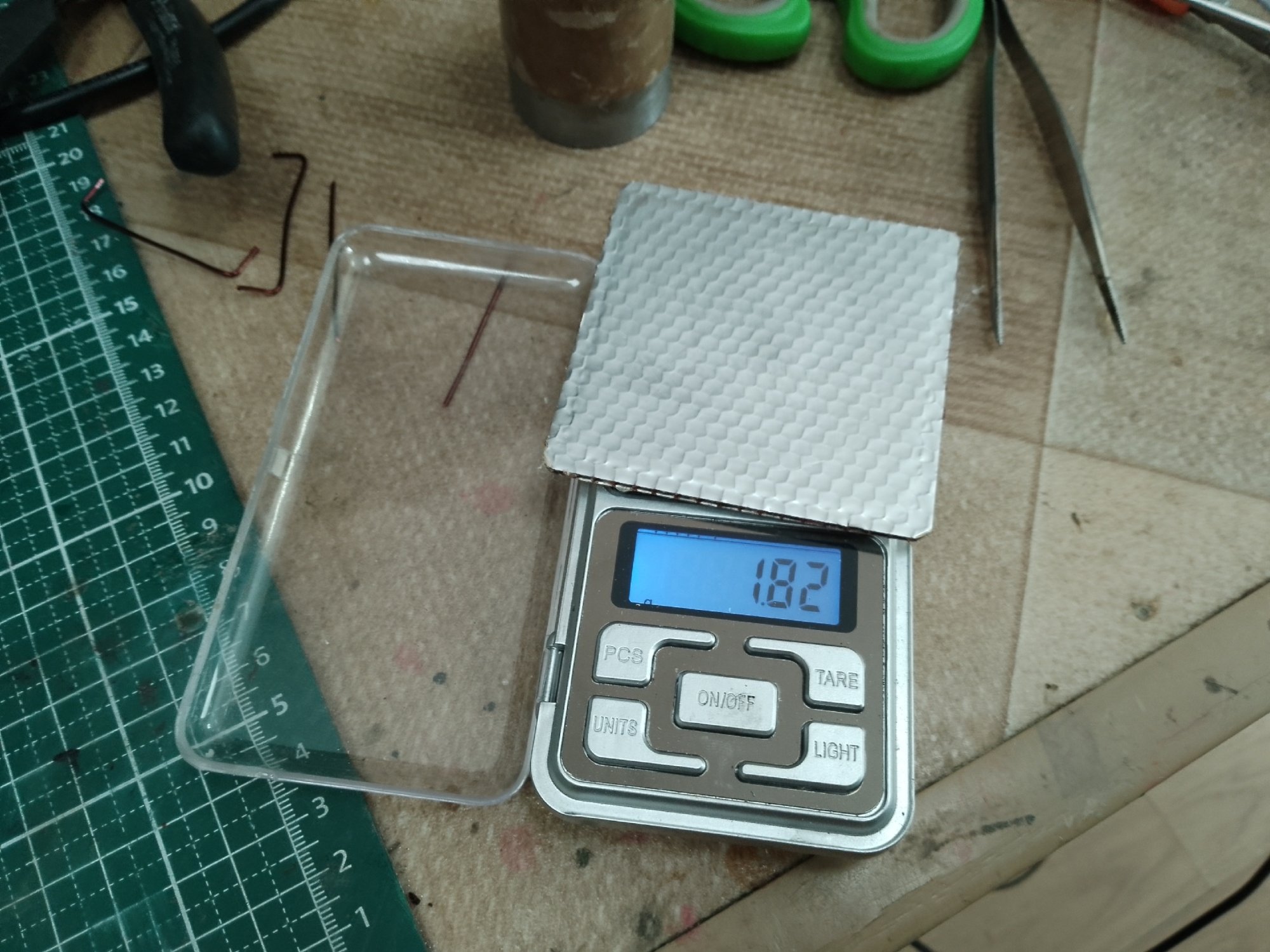

Весит целиком 1.8г
При этом твёрдый-жёсткий, даже сравнить не с чем, не гнётся совсем.
Сомневаюсь что можно подобных характеристик на принтере достичь.

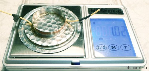

Распечатал соты для ВЧ, вес сот размером 40мм(подгонял под заводские тканевые подвесы) - 0.4 грамма вышел. Соберу всё и будет ясно что к чему.

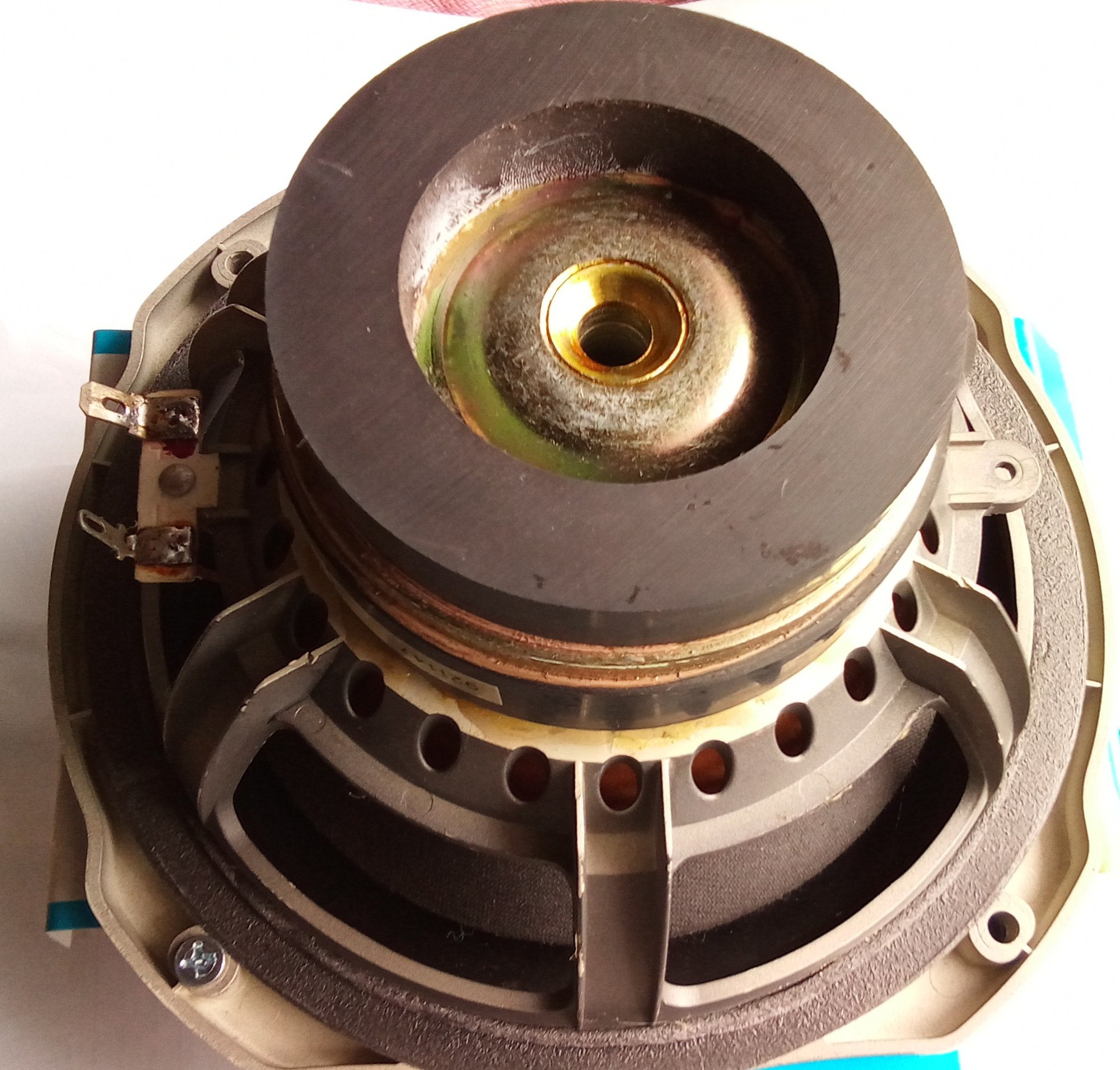

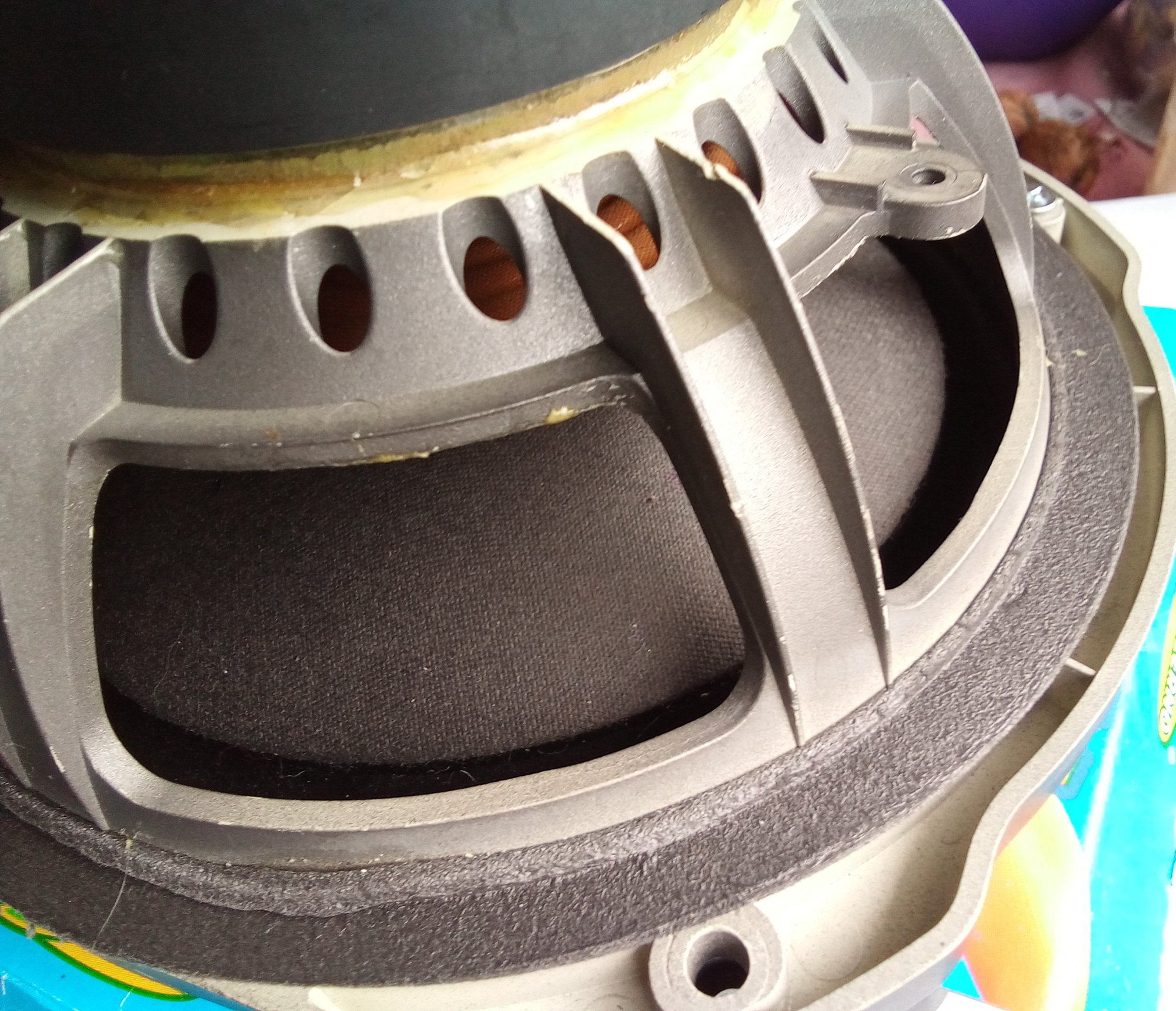

Пример рамы 6" НЧ динамика из пластика.
У него же и "противомагнит" сзади магнитной системы. Чуть меньше основного.
