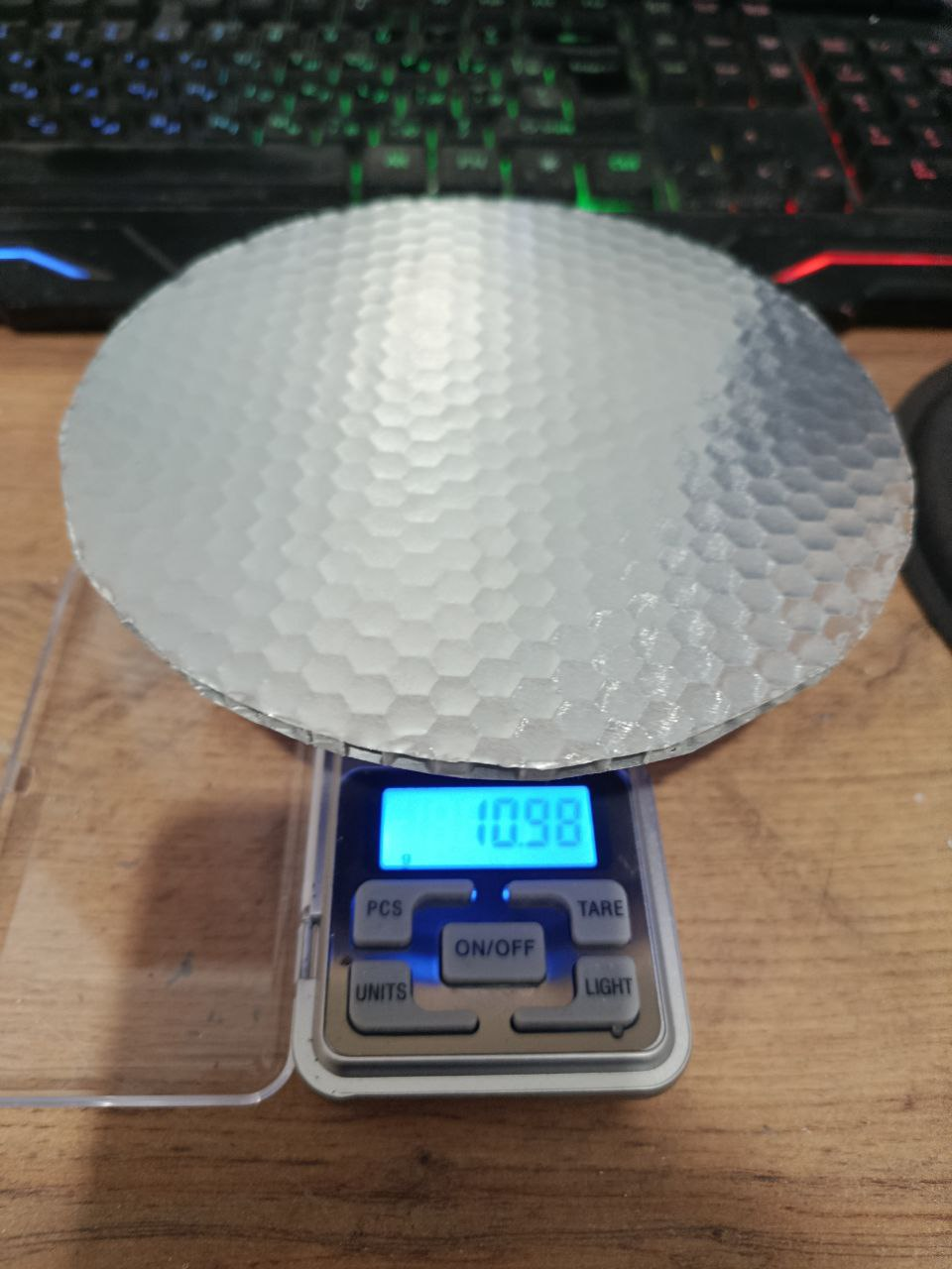

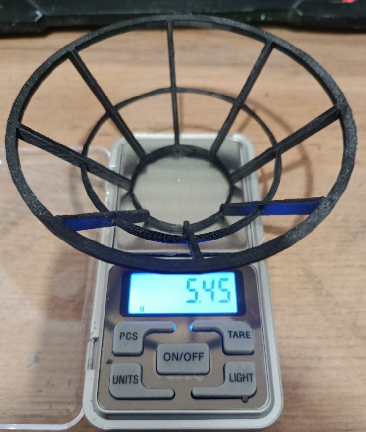

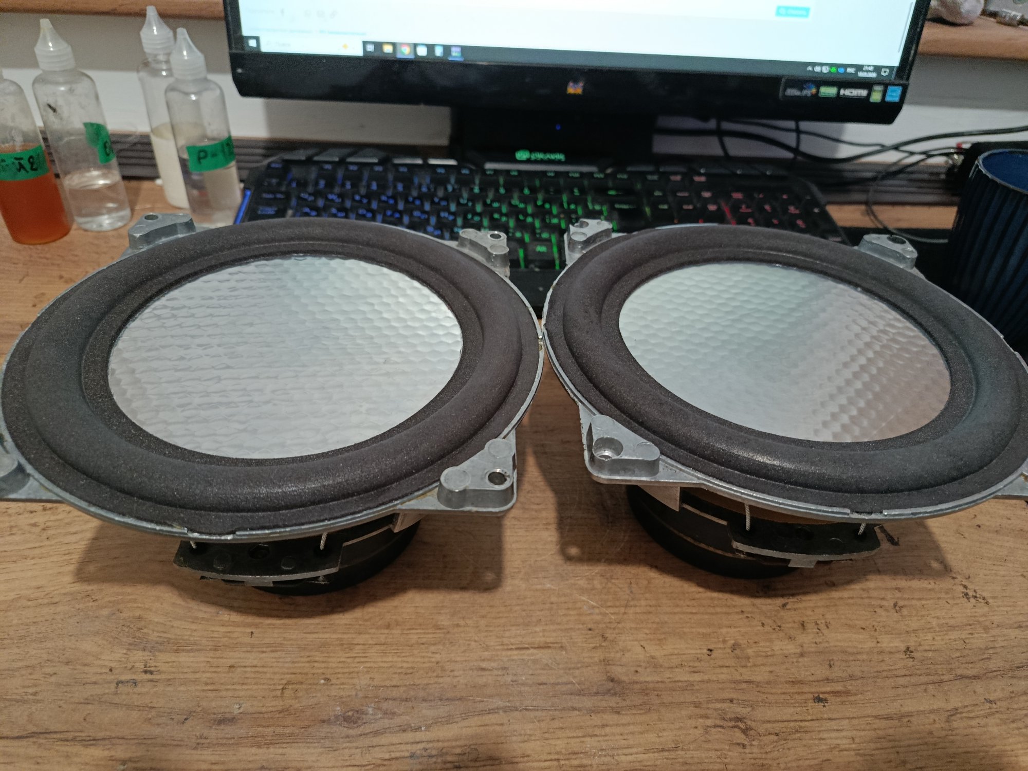

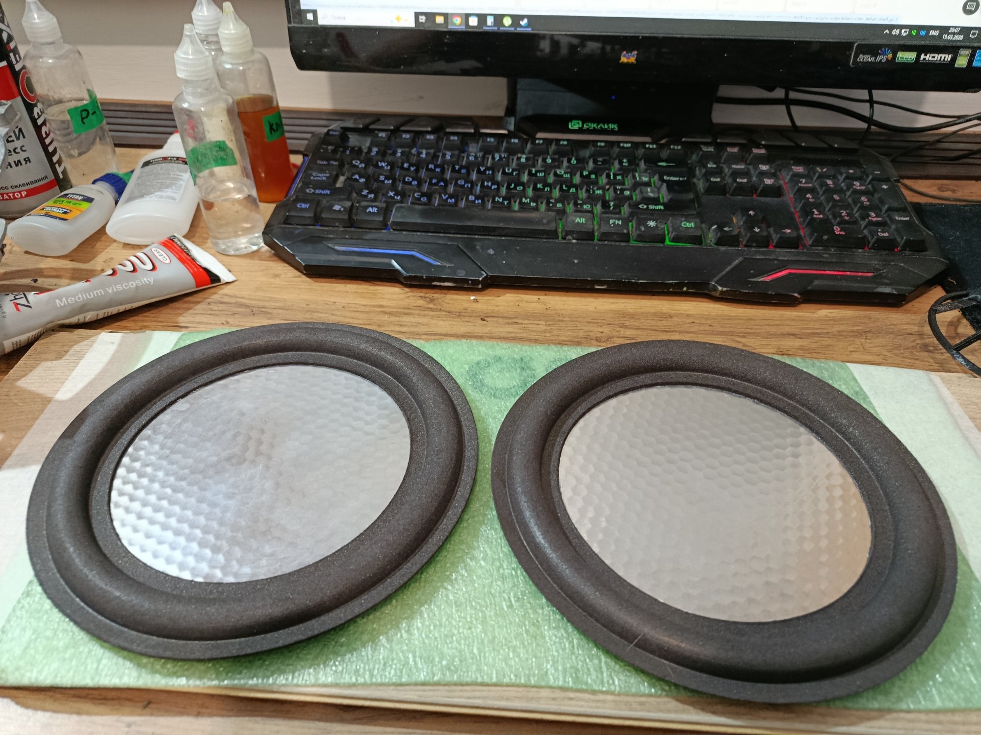

Таки собрал мембраны 150мм для бассовичков.
Вес на фото. Вторая 12.1гр(переборщил с полиэфиркой при склеивании), напомню соты напечатаны на 3д принтере из АБС, фольга 50мкм.

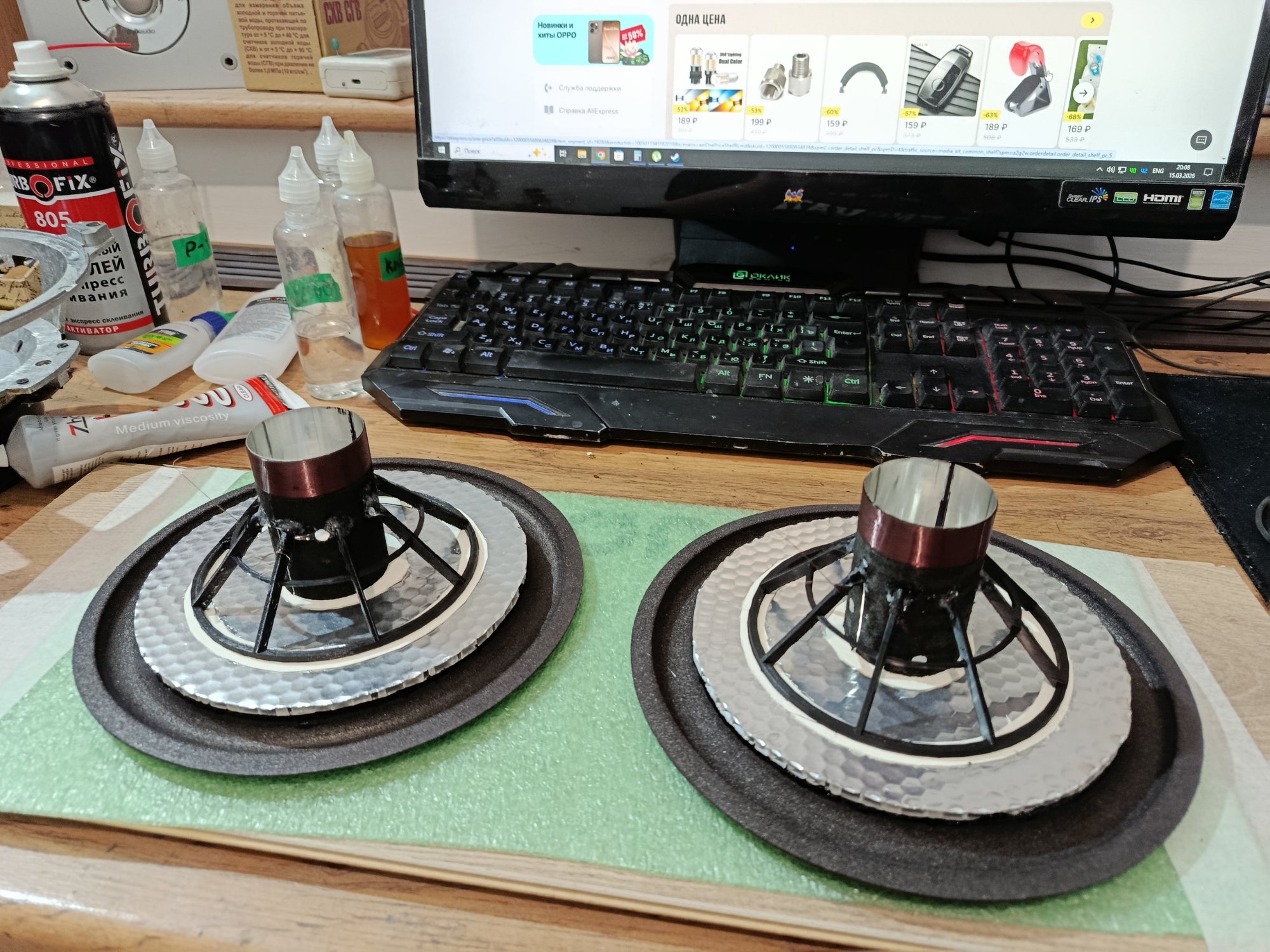

Переходники в таком виде, вес на фото, второй весит столько же, уберу облои механическим способом, полграмма уйти должно.
Вот такой комплект получился, подвес ППУ, угол приклейки исправлю нагревом и прижимом к плоской поверхности.

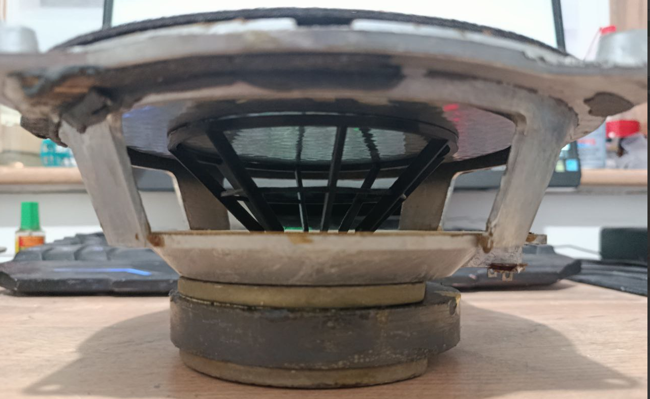

Прикинул в рамы 35гдн, вот такая картина получилась. Катушек там пока нет, шайбы новые от 10гд-30е. Каркас ЗК будет продлен до плоского диска фольгой 100мкм и приклеен к нему.
Противомагниты на керн(неодим таблетка 25х5) и на задний фланец (кольцо феррит 110х45х16) уже куплены и будут установлены на МС.
А пока что ухожу в отпуск на неделю, продолжение следует....
Таки собрал мембраны 150мм для бассовчиков.

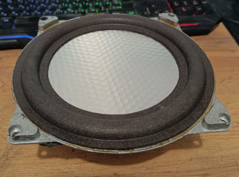

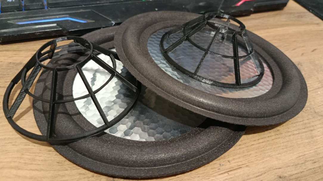

Посмотреть вложение 156173Посмотреть вложение 156174
Противомагниты на керн(неодим таблетка 25х5) и на задний фланец (кольцо феррит 110х45х16) уже куплены и будут устновлены на МС.
Из чего диск сделан?
Надо бы еще не забыть приклеить на гибкий клей, типа неопренового, толстое бумажное кольцо под приклейку присоединительного конуса, шириной 20-25 мм, и более узкое, в сантиметр, под приклейку продленного каркаса ЗК. Бумага толщиной 100...120 мкм. На верхнем краю каркаса ЗК должна быть полоска бумаги, для сцепки с клеем. Или весь алюминиевый каркас ЗК покрыть бумагой 80..100 мкм, начиная от верхнего края обмотки. Бумага ликвидирует "усталость металла" каркаса ЗК. Конус и каркас, в свою очередь, приклеиваются к бумажным кольцам жестким клеем, не дающем усадки, это важно. Лучший вариант - эпоксидный клей, наполненный мелом. Мел продается в строительных магазинах.
Пластиковый конус в местах приклейки надо как минимум ошкурить. А еще неплохо было бы обработать хромовой смесью, приготовленной на концентрированной азотной кислоте. Такая хромовая смесь работает на холоду. В отличие от приготовленной на конц. серной кислоте. Она активирует поверхность пластика, адгезия к клею будет стопроцентная.
Ну и нужны отверстия в продленном каркасе ЗК. Даже если керн с отверстием, а здесь его нет.
Присоединительный конус ажурный, идеально продуваемый.
Основную нагрузку будет нести каркас катушки. А конус только частичную, дополнительную, он будет реагировать лишь на резонансы блина.
Если бы диск был идеальным, бесконечно жестким, конусу вообще было бы нечего делать по мех. напряжениям.
Потому и ратую за прочный комбинированный каркас ЗК выше намотки - бумага + фольга.
Возможно даже, что пластиковый ажурный конус будет лучше сплошного алюминиевого, в части поглощения паразитных колебаний. У пластика явно декремент затухания выше, чем у алюминия.
Фольга алюминиевая 50мкм, соты напечатаны на 3д принтере из ABS пластика, склеено всё на полиэфирную смолу.
Прикольнейшее решение, интересно, как взлетит. Страшновато на счёт прочности пластмассы.
Переживать не стоит насчёт прочности переходника, сечение диаметрально расположенных диагональных стоек - 3х5мм(5мм по вертикальной оси подвижной системы), на ощупь, вполне прочно, возможно даже с избытком.

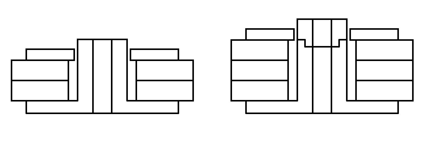

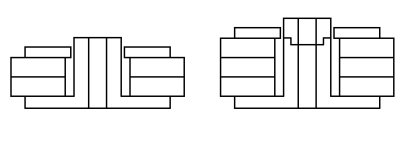

Всем привет.
Такой вопрос:
если в магнитную систему добавить еще одно кольцо, то керн уже не будет выступать над фланцем, что тоже не есть хорошо.
Каким способом оптимальнее "прилепить" болванку к керну дабы компенсировать сию несправедливость?
Токаркой в керне делать выемку, и дополняющую её ответную часть. Типа такого:
При этом есть ощущение, что если в случае простого добавления колец нарастание индукции предсказуемо, то при добавлении железа
(без последующего намагничивания) индукция не будет оптимальной (моё предположение).
Кроме того бытует мнение, что с увеличением числа колец эффективность их использования с каждым добавленным кольцом падает.
Порой добиться того же прироста индукции можно противомагнитом, без разборки и переделки МС. Или неодимовым кольцом на керн.
Ещё большой вопрос нужно ли вообще третье кольцо этой МС - она и без него имеет индукцию в зазоре 1.1-1.2Тл, и динамик
с этой индукцией имеет добротность 0.2-0.3. Куда меньше? И зачем...
Калькулятор выдаёт 25 литров ФИ с Fb-38Гц, -3дб(41Гц) -6дб(35Гц)
Но это ПИ...

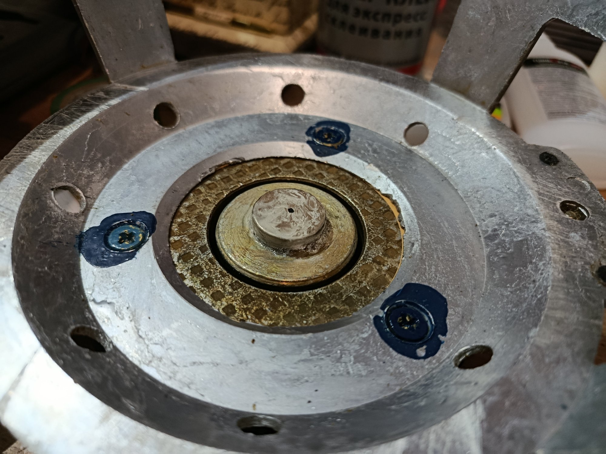

Если касательно 50ГДН-1 то это бестолку. МС у него глубоко насыщена.
Единственный выход в попытке поднять индукцию в зазоре, это прицепить на керн неодимы.
Но так, чтобы они не закрывали отверстие в керне.
Неодимы вернут в зазор поле из области рассеивания.

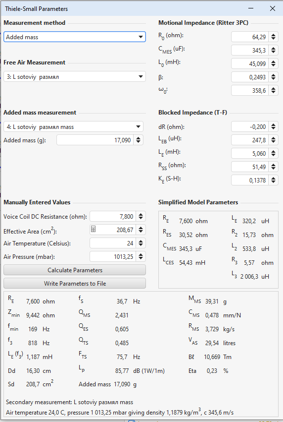

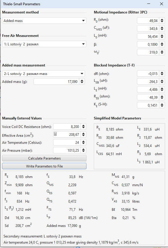

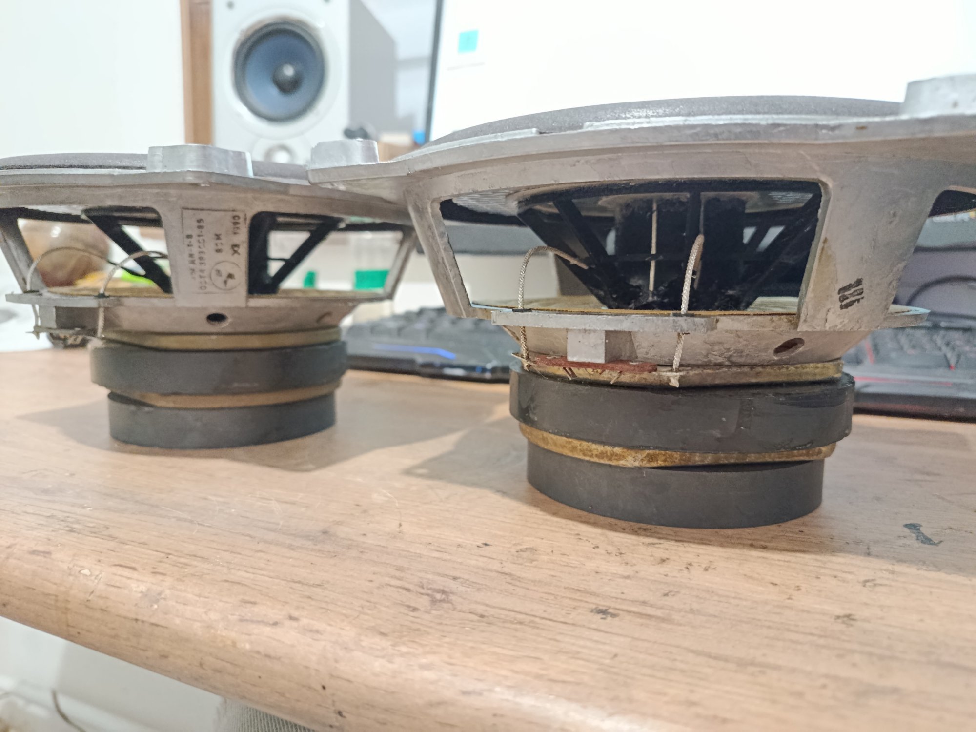

Дошли руки собрать свои самодельные сотовые динамики на базе мотора и корзины 35гдн. Фотоотчет прилагаю.
Противомагниты назад 100x45x16
Таблетки неодима 25х5 на керн + отверстия в корзине под ЦШ.
Сборка подвижек, напомню соты напечатаны на 3д принтере из ABS и оклеены фольгой 50мкм с двух сторон на полиэфирную смолу, корзина переходник аналогично из АБС, соединение с катушкой и переходником через кольца из тонкого картона, кольца приклеены на B7000 к мембране, катушка+переходник на цианокрилат к картонным кольцам. Подвесы ППУ новые(жестковаты), шайбы новые от 35гдн. Катушки 8ом, на алюминиевом каркасе.
Вот такой результат. Параметры ТС ниже (после непродолжительного размятия подвесов).
Дальше будем смотреть микрофоном.
Спасибо Святослав_ за подсказки по противомагнитам и по сборке подвижки.
Хорошие параметры получились. В АС может работать начиная от 25 Гц.
Динамик мало чувствителен к сопротивлению источника сигнала.

Для сравнения с сообщением 137:
Результаты апгрейда пары 50ГДН-1 от акустики 35АС-021 "Эстония".
Красавчики - чёрного цвета, вид, как только с заводского конвеера. )))
Динамики были полностью в рабочем состоянии, поэтому удалось измерить параметры Тиля-Смолла как до, так и после доработки.
Сопротивление постоянному току, Re, Ом; резонансная частота, Fs, Гц; добротности - механическая, Qa; электрическая, Qe; полная, Qt; эквивалентный объём Vas, л.
До апгрейда:
.........Re, Ом;.....Fs, Гц;......Qa;.......Qe;........Qt........Vas, л
№1......6,4...........51.........4,07......0,634.....0,55.......-
№2......6,3...........56.........3,89......0,640.....0,55.......-
После модернизации:
№1.......6,4..........43..........3,4.......0,54......0,47.......22
№2.......6,3..........47,5.......3,5.......0,54......0,47.......20
