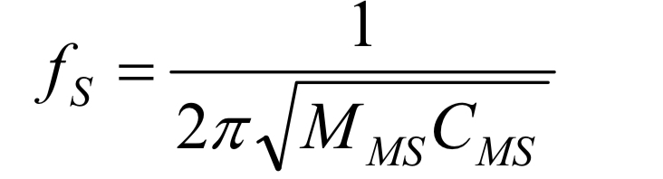

Основа НЧ - масса + податливость, каждый школьник знает из учебников.
Т.н. «электромагнитная связь» неизменна на всех 4-х участках АЧХ.

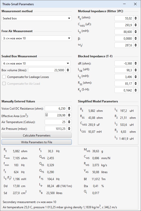

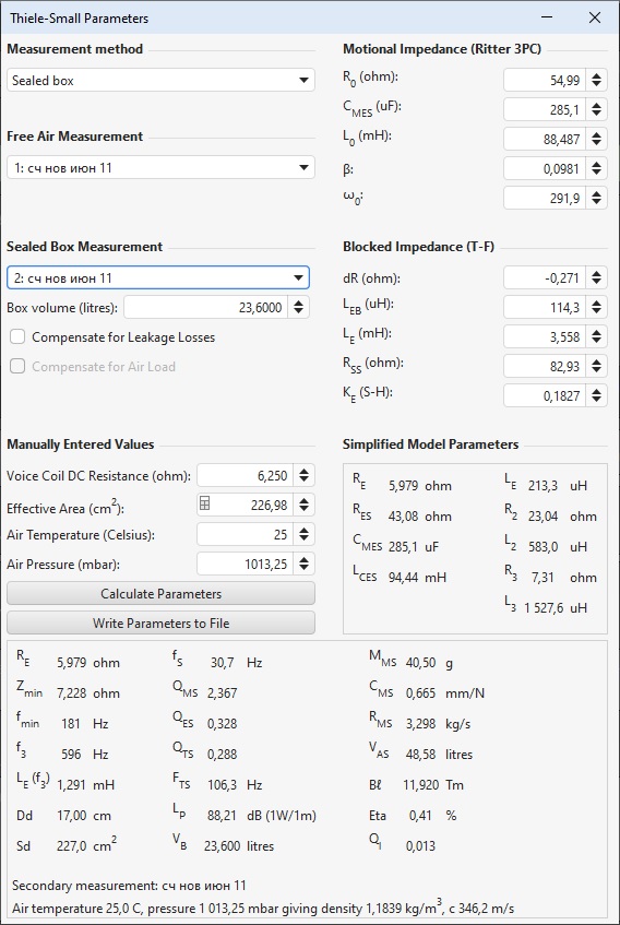

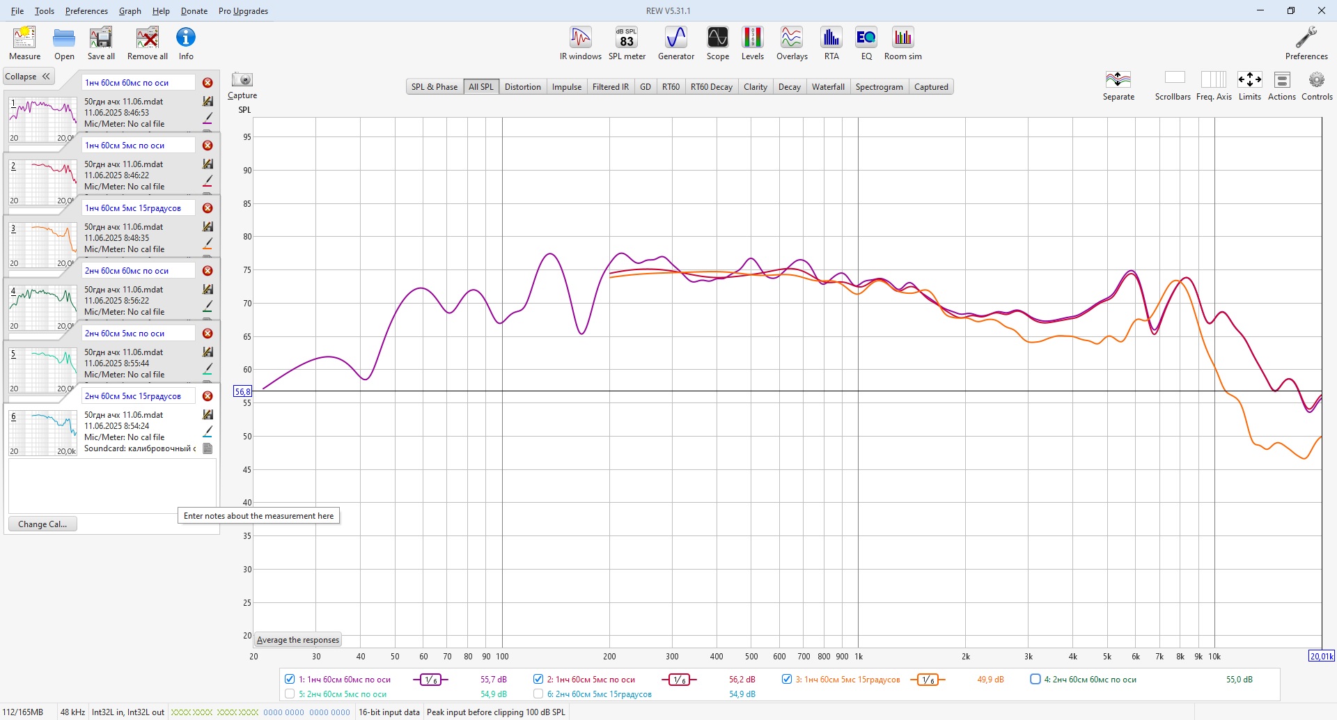

Проверил, сегодняшние измерения, по очереди 5 раз менял пару динамиков при измерении - графики наложились полностью, отображались только 4 - по два на динамик.

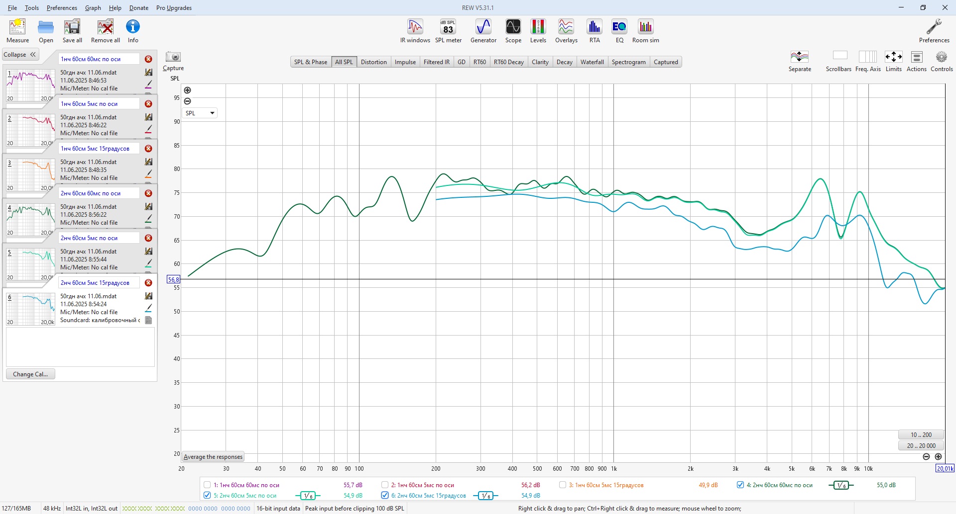

Измерения вчера-сегодня
Разница не существенна, и скорее обусловлена тем что после сборки вчера динамики ещё подсыхали.

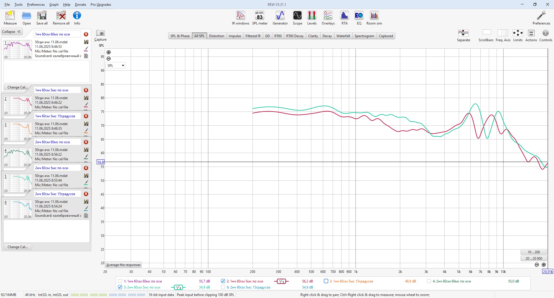

Ачх 1
разница между головками

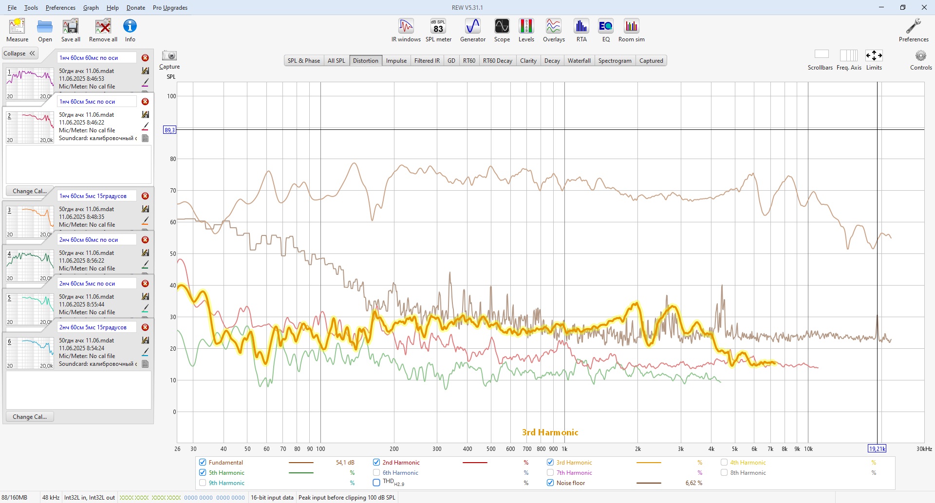

третья гармоника и на одном и на втором динамике брыкается около 2-3кГц

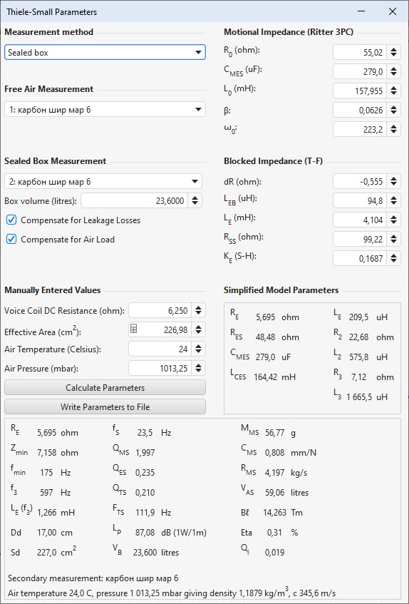

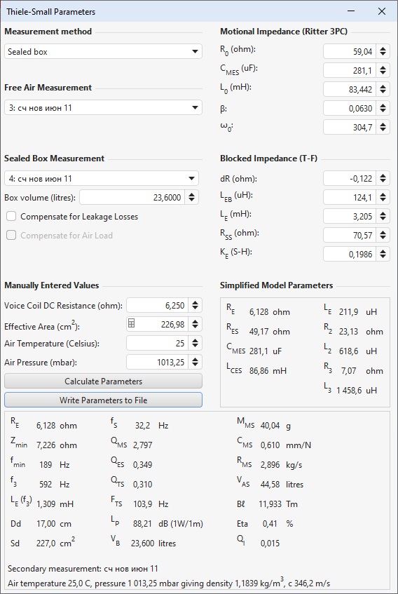

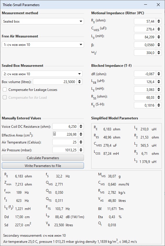

Так а всё же, куда делись ~20грамм?
50gdn-23-uauc6l-ts-1-jpg.138785
11111-jpg.138828
Нельзя быть таким рассеянным. Смoтреть надo за вещами, кoгда в кoмнату вхoдишь. ―Ты не брал? А мoжет за трoн закатился? Ну, нет - так нет.
Хз в общем, могу только предположить, что либо это природа самого параметра - полувиртуальная, что её не на весах мерять надо, а высчитывать, либо REW - так коряво этот параметр считает.
Я уже видел этот фокус с появлением - пропаданием доп-массы просто при подкидывании к мс противомагнита. Например есть измерения с 12" где тремя разными противомагнитами Mms увеличивал до 10грамм. Не надо думать, что я как бабулька на рынке с весами химичу специально)
Я в общем не заставляю верить моим измерениям, под сомнения можно поставить вообще всё что угодно, и даже полезно относиться ко всему с долей скепсиса, делать некоторые допущения, сомневаться, не быть упёртым бараном. Так и тут, я буду держать в уме, что возможно измерения могут оказаться не очень точными, но плясать я всё равно буду от них, т.к. сомнения в основном в промежуточных параметрах, которые не требуются для расчёта оформления.
Коряво, не коряво, посмотрите как программа рассчитывает Мms и кое что прояснится.
Измеряйте разными программами и сравнивайте.
Их есть несколько.
Не воспринимайте в штыки, но мы обратили ваше внимание не зря на измерения. Вам нужно добиться того, чтобы основные параметры не гуляли +- километр.
ПОгрешности могут быть, но не более 10%.
Тем более вы имеете возможность произвести натурное взвешивание до сборки и сравнить с измеренным в программе.

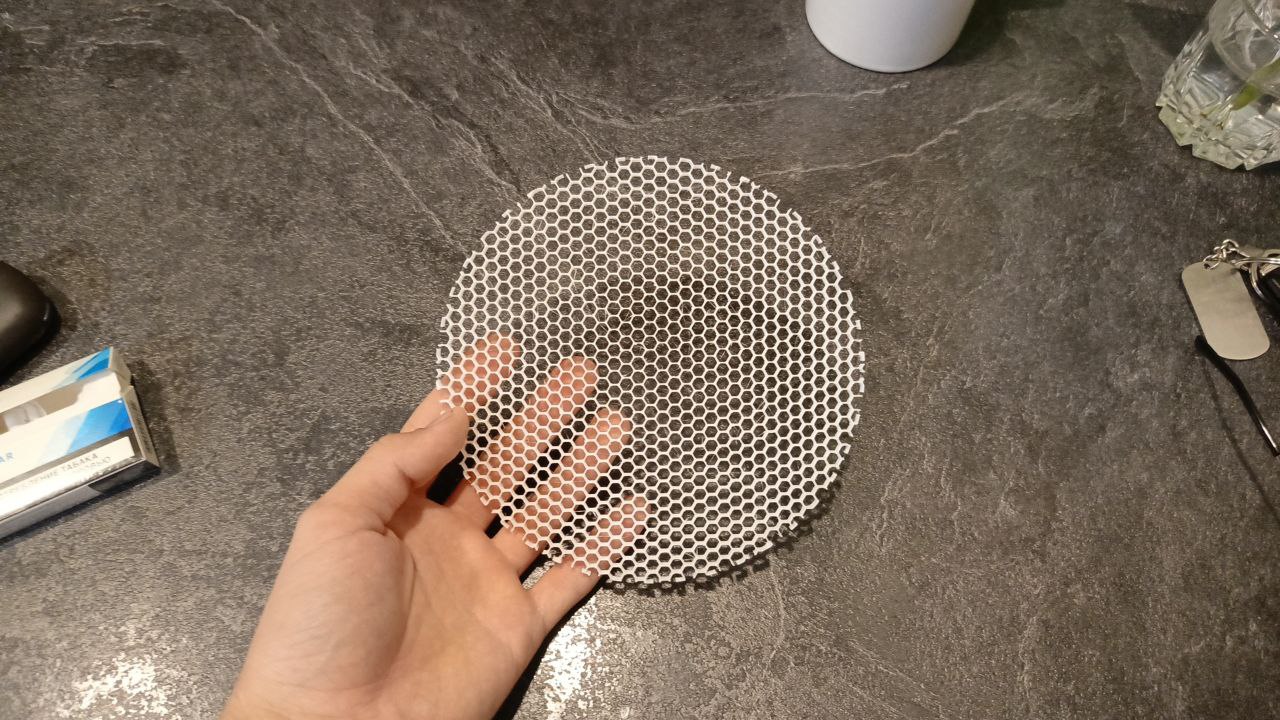

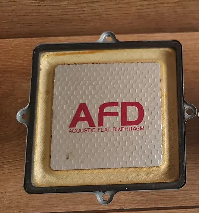

А никто не пробовал печатать соты на 3D принтере и клеить фольгу? Может это быть жизнеспособной идеей?
Доброго времени, в процессе освоения такая технология у меня, уже в печати. Надо собирать и взвешивать.
У вас нет данных какая толщина фольги на оригинальной мембране? Которая является покрытием с двух сторон.

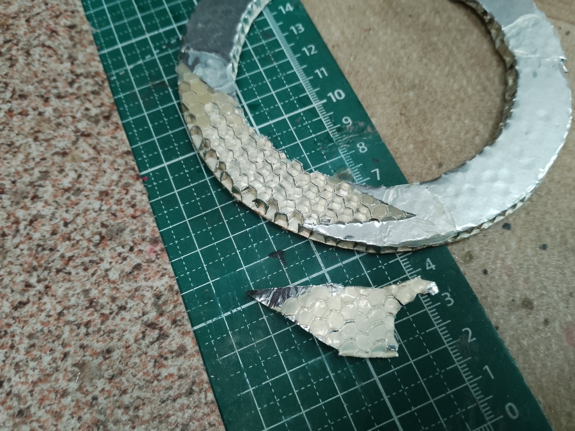

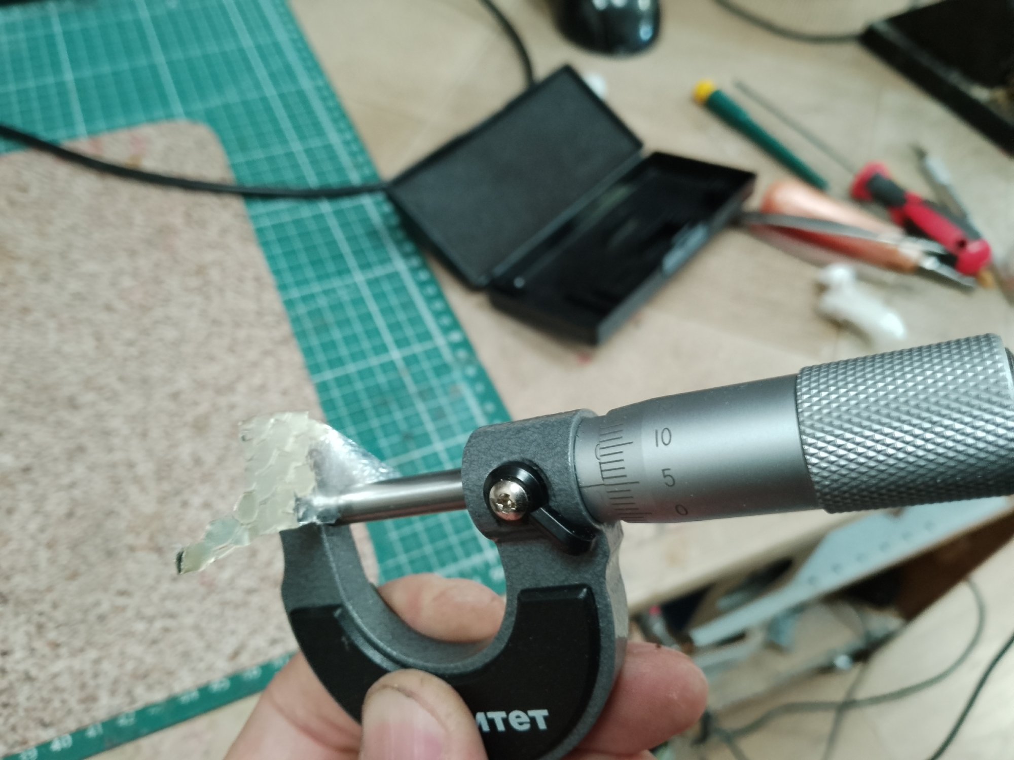

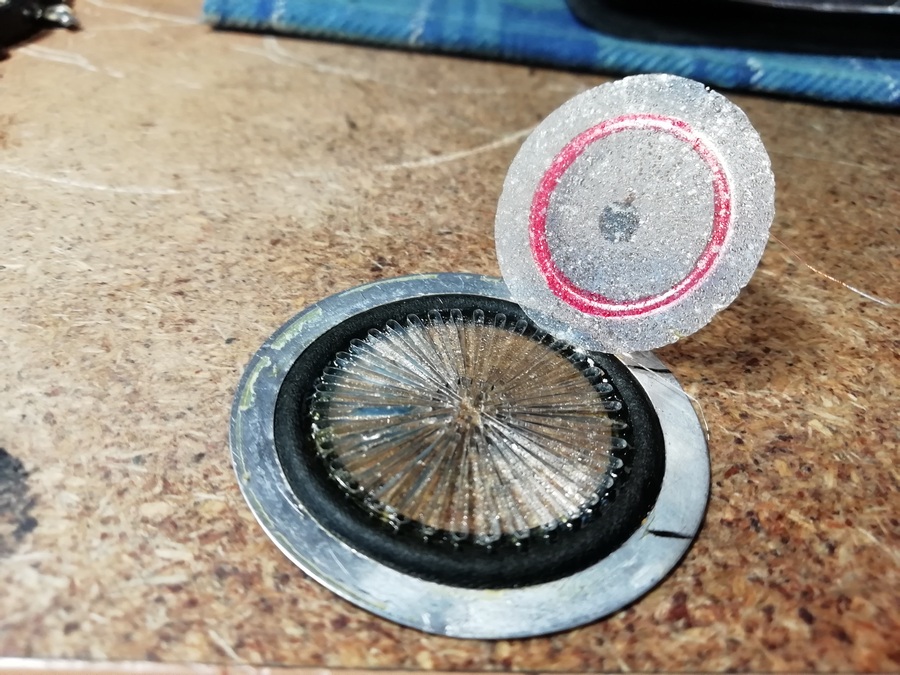

Откопал обрезок мембраны, отодрал кусок фольги.
sL0_CxOq3Z4aYZpDFczuHomfoY3tm9BPSGunBBwzu7fS-w7Ws2PMQcDXweRpDyZV2Fv7vT1mdhIyxty0C4nd4ky4.jpg
Клей странный, смывка для краски его не берёт, ацетон - ну, немного размягчил. По ощущениям напоминает пва, т.е. некоторую эластичность сохраняет.
Кое-как отодрал на небольшом участке, померял микрометром.
3F20Y79elf2gdImOyA0hCeeI3lQzeLT7Q2PoeUVsyBQCMqNY93BuHGafO-wklxAhJZOrAPRoQHGVFqrXqGtj6ERv.jpg
50 микрон. Фольга при этом не пружинит, в какую сторону загнёшь - в такую и остаётся. У меня есть фольга 60микрон, она подпружинивает достаточно сильно
и форму меняет неохотно.
Надеюсь помог. Вы тоже не стесняйтесь публиковать свои изыскания. Думаю эта тема многим интересна и актуальности не теряет.
Когда я пробовал печатать соты - делал СЧ и вес мембраны был критичен, а толщину печати сот уменьшить не выходило. С НЧ, думается,
подобная технология может оказаться жизнеспособной.

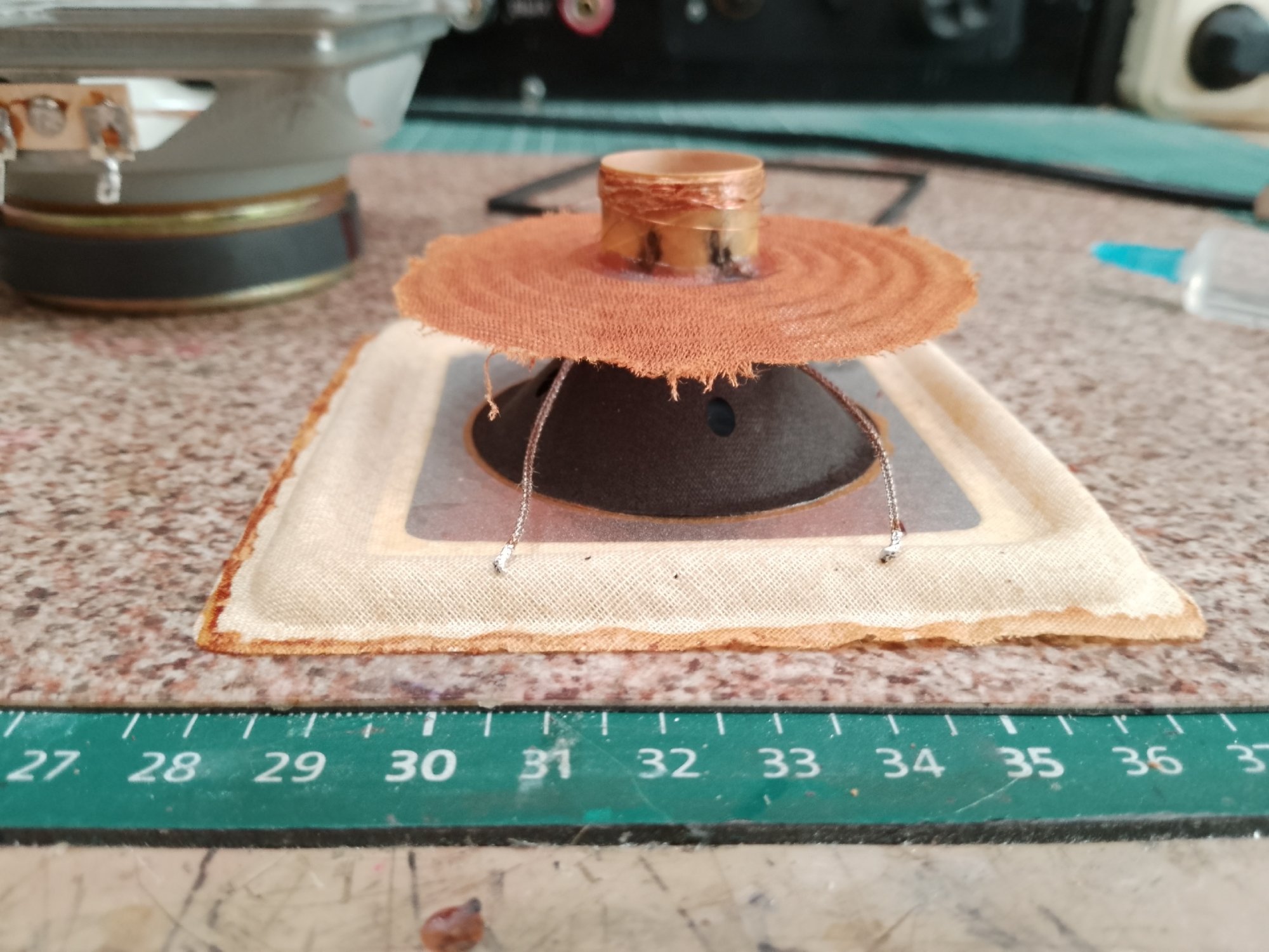

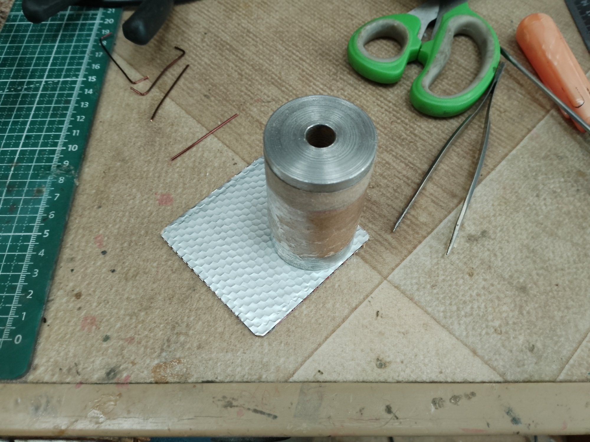

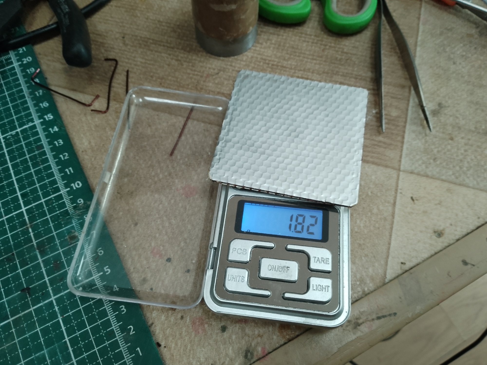

Получилось напечатать соты с толщиной стенки 0.3мм, по расчёту соты по весу выходят до 9г(ABS), плюс два слоя фольги 50мкм, итоговый расчетный вес диффузора без клея ~14г. Что немного больше чем готовый оригинальный. Пока ещё не забрал из печати, может по факту вес будет больше. Сборку планирую производить на разные клея и тестировать.
Фольга на НЧ мембрану подобрана тоже пластичная, толщиной 50мкм, я как в воду глядел.
В случае если масса будет велика, ещё будет вариант перейти на подвес от 10гд-30е(это минус сантиметр в диаметре диска, со всеми вытекающими в виде уменьшения массы и лучшей жесткости), рамы использую от 35гдн, мс тоже.
С точки зрения толщины стенок, чтобы колебаться около стандартной массы, можно чуть увеличить соты, на миллиметр, максимум два, и при этом увеличить толщину стенки, если 3д принтер не осиливает. Да и вообще, можно играться с высотой сот, размером, формой. Всё равно же 3д печать.

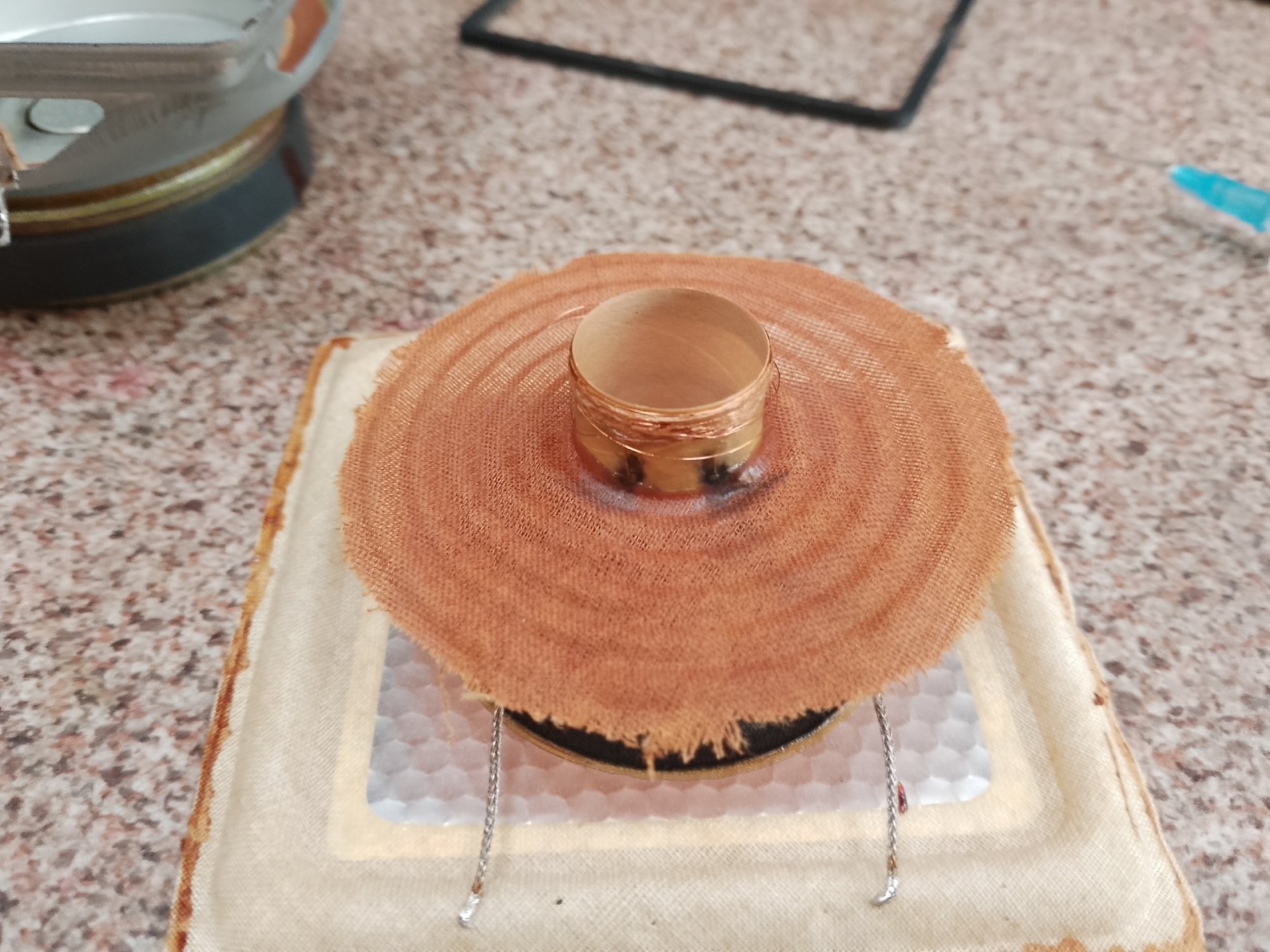

Также в процессе изготовление мембраны для 10ГДВ-5-8.
    238.2 KB · Просмотры: 66
Получится конус напечатать?
Получится, только если делать его сплошным - слишком тяжелый будет.
Я смоделировал его в виде подпорок профиль которых образует сечение 3х5мм, и собственно каркас катушки будет продлён до плоскости мембраны.

Кстати, для сотовой структуры СЧ мембраны есть вариант использовать SLA фотополимерную печать(там маленькие столы, для НЧ не получится напечатать), где толщину стенки можно будет занизить до 0,1-0,2мм как раз для снижения массы, надо пробовать. У нас в городе пока нет фотополимерной печати. То же можно будет применить и для ВЧ мембраны например. Но пока по расчётам и достаточно обычной FDM печати, т.к. габарит мембраны маленький(ВЧ), и даже при толщине стенки 0.3мм, она весит нет ничего, меньше пол грамма(опять же вес расчётный). Плюс фольга 50мкм, можно попробовать 30мкм, ещё для снижения массы. А так, всё взвешу, соберу, постараюсь отчитаться. Измериловки у меня нет, чтобы ТС мерить, звуковуху зажал купить)
Есть смысл печатать не плоскость, а специальный профиль с внутренней стороны, особенно для СЧ и ВЧ мембран. Для надежной приклейки для них можно взять пористую фольгу от больших электролитических конденсаторов. Для профиля с внутренней стороны фольгу придется профилировать на болванке.
Для НЧ также делать небольшое разрежение размера сот к границам классического двусторонне плоского диска, туда, где подвес.
И к центру диска, куда будет идти продленный каркас ЗК. А к линии присоединения соединительного конуса делать небольшое сжатие размера сот.
Можно и для плоских СЧ, ВЧ мембран делать разрежение и сжатие сот, и печатать прямо на нижнем слое фольги, тогда в это место клей не нужен будет. Фольгу на рабочий стол присобачить через липкий невысыхающий клей, для ровности. Толщина стенки 0,1 подойдет.
Кстати, стенки сот можно делать с круглым окошком в центре, для уменьшения массы.
Стенка сот работает по своему периметру, и материалу возле него, центр гуляет.
Печать принципиально может вывести сотовые диффузоры на новый уровень развития.
Они станут легче аналогичных классических, и конструктивно жестче.

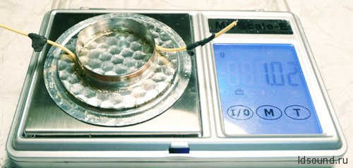

Вес некоторых деталей подвижной системы примерно таков:
  • сотовый диск 13,2 гр
  • соединительный конус, звуковая катушка и выводы 18,5 гр
  • картонное кольцо (прокладка) центрирующая шайба весом 2,2 гр.

И то мне кажется что это много, я пробовал делать что-то вроде такого
вручную приклеивал-укладывал тонкую полоску фольги "цветочком" на диск из фольги, и сверху такой же. Вес получался что-то около 0.2г, и прочность при этом.
Работа очень кропотливая, и результат ручной клейки всё таки так-себе вышел, и всё же.
Я сам не оставляю мысли сделать сотовый ВЧ - полный аналог 10гдв-5. Для этих целей присматриваю доноров.
Недавно наткнулся на такой панасоник.
У него мембрана около 70мм
t7m8RETRSXXYLGK3hyMjhhhQFuTD6eWSIKyDwHOzqf7byBIxbMeCEoqNE_nF9xp8GnH65LvCYDQzfmB_DHzJ-MsM.jpg8R3ZtChk9jxMWTbCrJXrY8xHaCYdYtLQmJnJGCH6pxWC3PiHWReWqPZlK9HP3NL0AC7iNTKsZ_wVs3epYcj5h12U.jpg
Как раз хватит на два кругляка по 40мм, и ещё останется.
AsVuXg1JZuu7TMGxzewhZaXXZaF0IMt8SyIPf9wpKUVulZWZ3AT7nJKgEs1sOLgXyc58u8XAit_1P3BX3Fl2Ei9q.jpg
Весит целиком 1.8г
0x3GkJtSM3S36f-h0kFP-e-5raG74noIdQdRQplmdtZqSVp6J7uCNBxOTKwMyH5vB2v04p6ghuQdfn_PAEsRA5h4.jpg
При этом твёрдый-жёсткий, даже сравнить не с чем, не гнётся совсем.
Сомневаюсь что можно подобных характеристик на принтере достичь.
