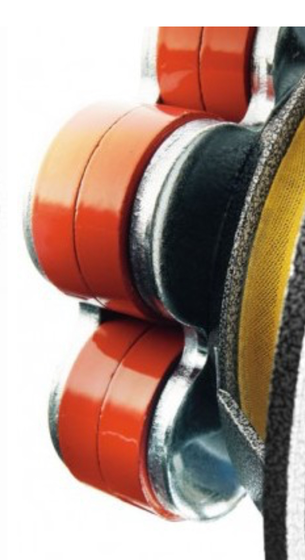

Это неправильные фланцы.
Все равно, что стандартный феррит 100 мм, а фланцы 120. Теряете в поле.
Фланцы под таблетки должны выглядеть во так:
Там еще катушка подмагничивания, поэтому таблетки меньше по размеру. А фланец-"ромашка"-ну не знаю-по мне спорный момент.
Чем же спорный. Концентратор магнитного поля.
Причем полудиаметры фланцев меньше магнитов.
Все по науке.

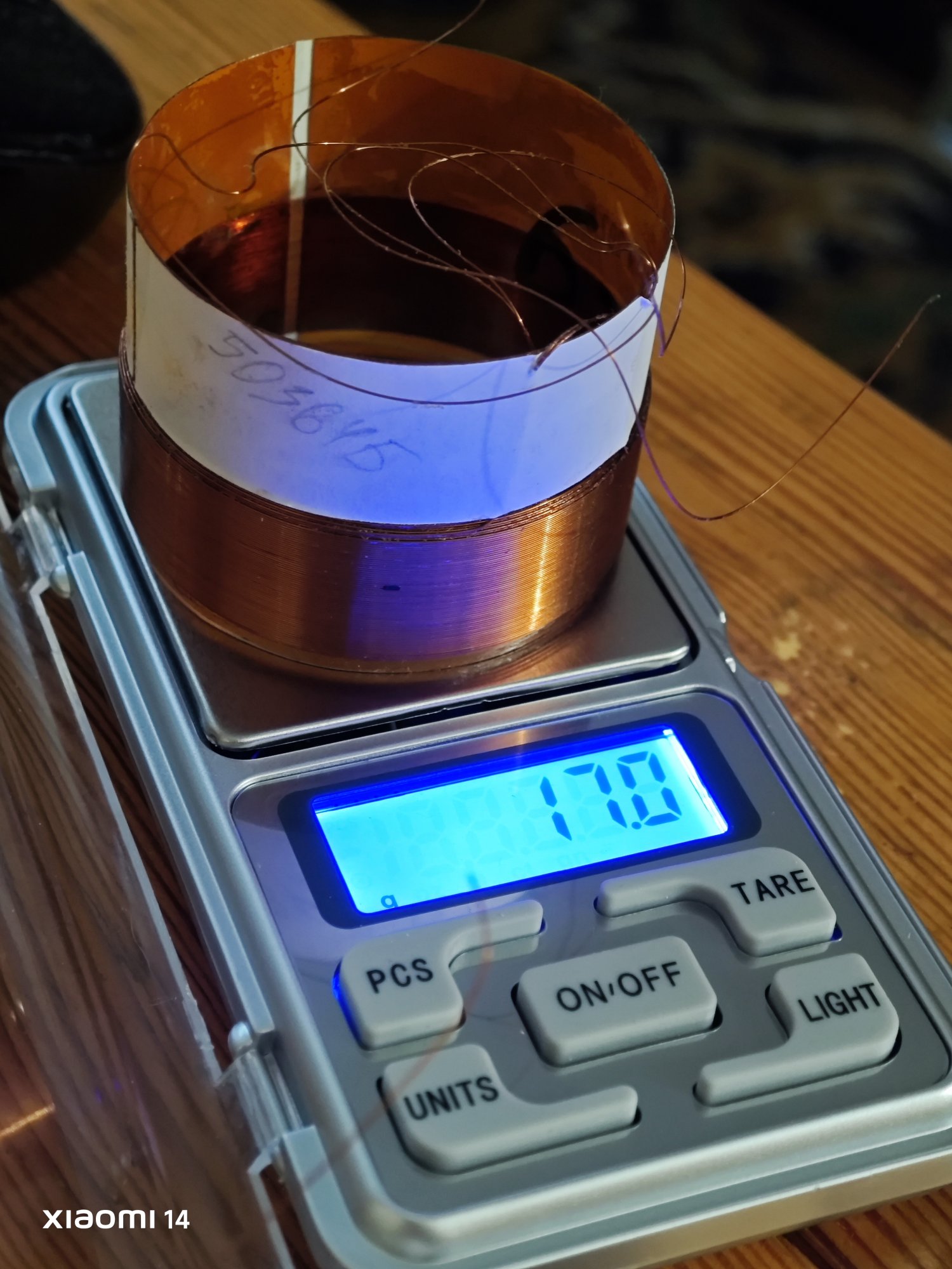

я применил 4 слоя намотку, масса катушки 34 гр, дифф с подвесом резиновым 78 грамм. Вес подвижки всей 124гр на весах, но отсюда нужно отнять тяжелый резиновый подвес и часть ЦШ и поливину от 4 подводящих в силиконе. Предварительно Qt около 0.3. Ход +-12-15мм. Эквивалентный около 60л, резонс 23-24Гц. Но буду перемерять на нескольких программах для сравнения.
Что бы получить по итогу, итоговую чувствительность на уровне ~90дБ, нужно применить о-о-очень жирный магнит!

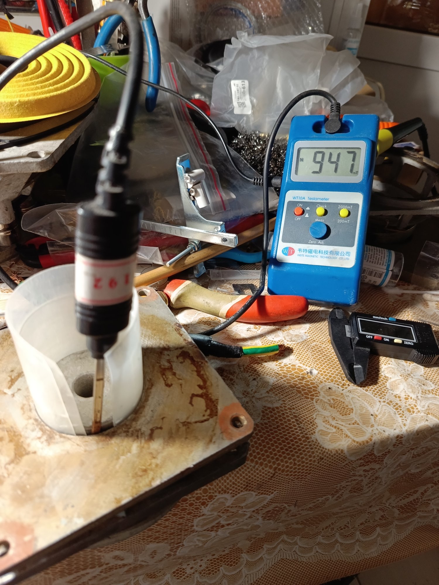

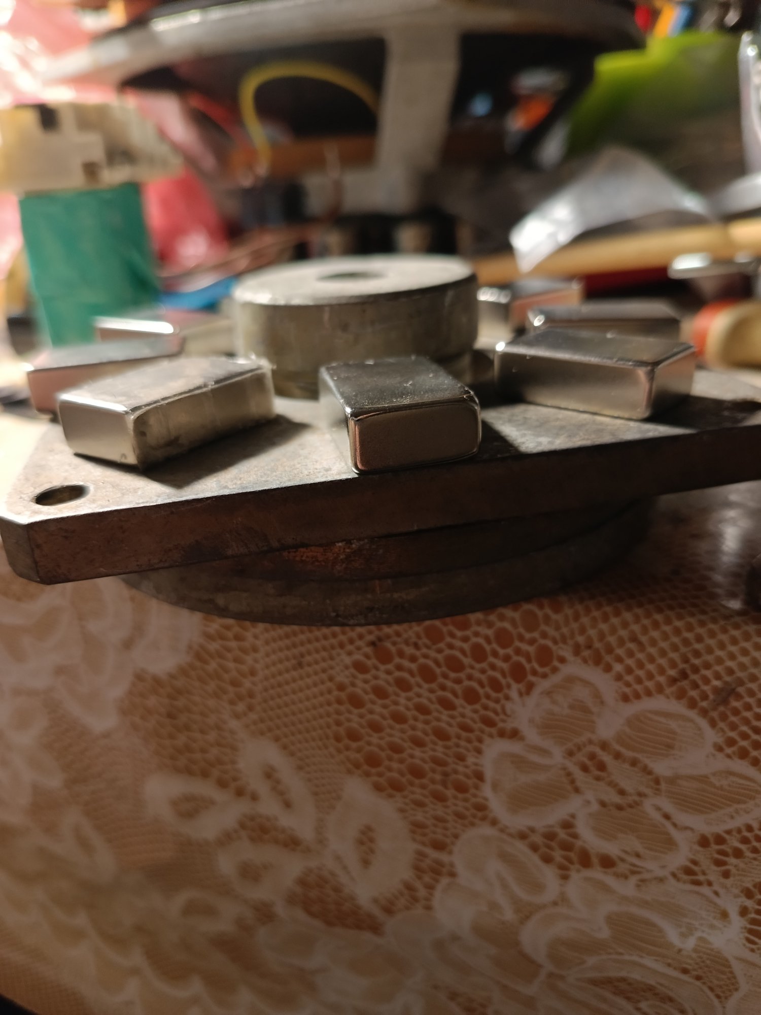

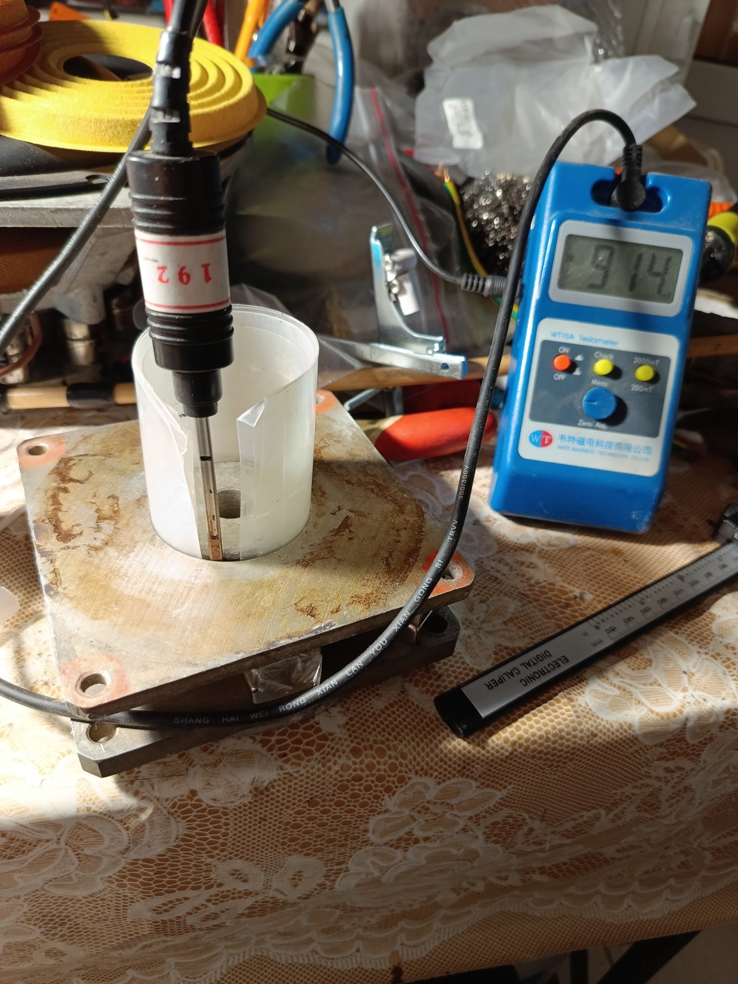

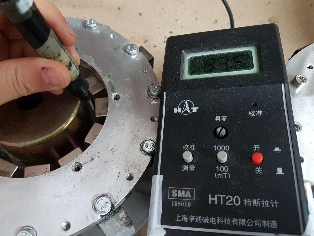

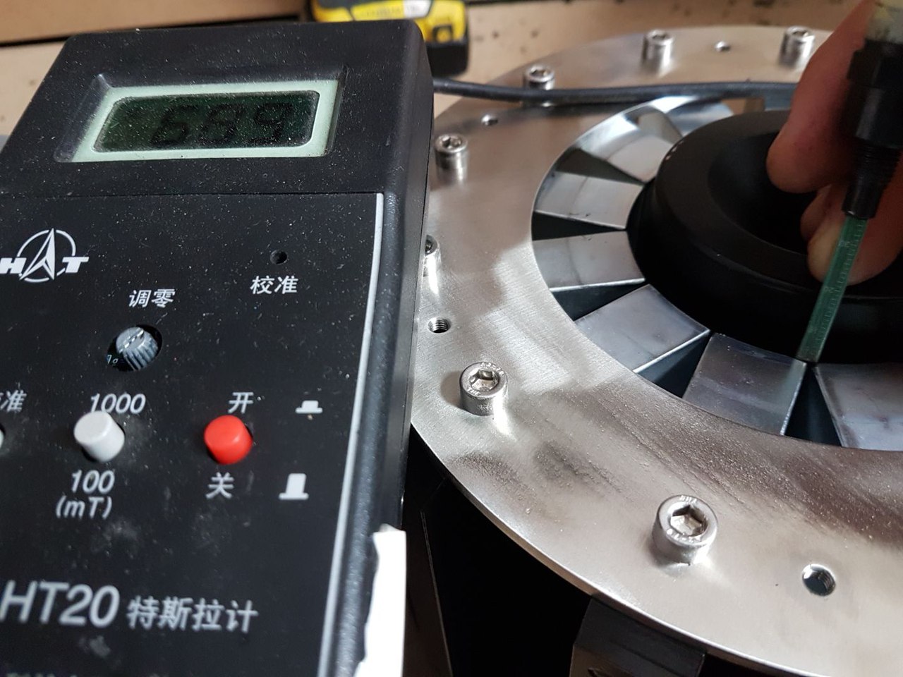

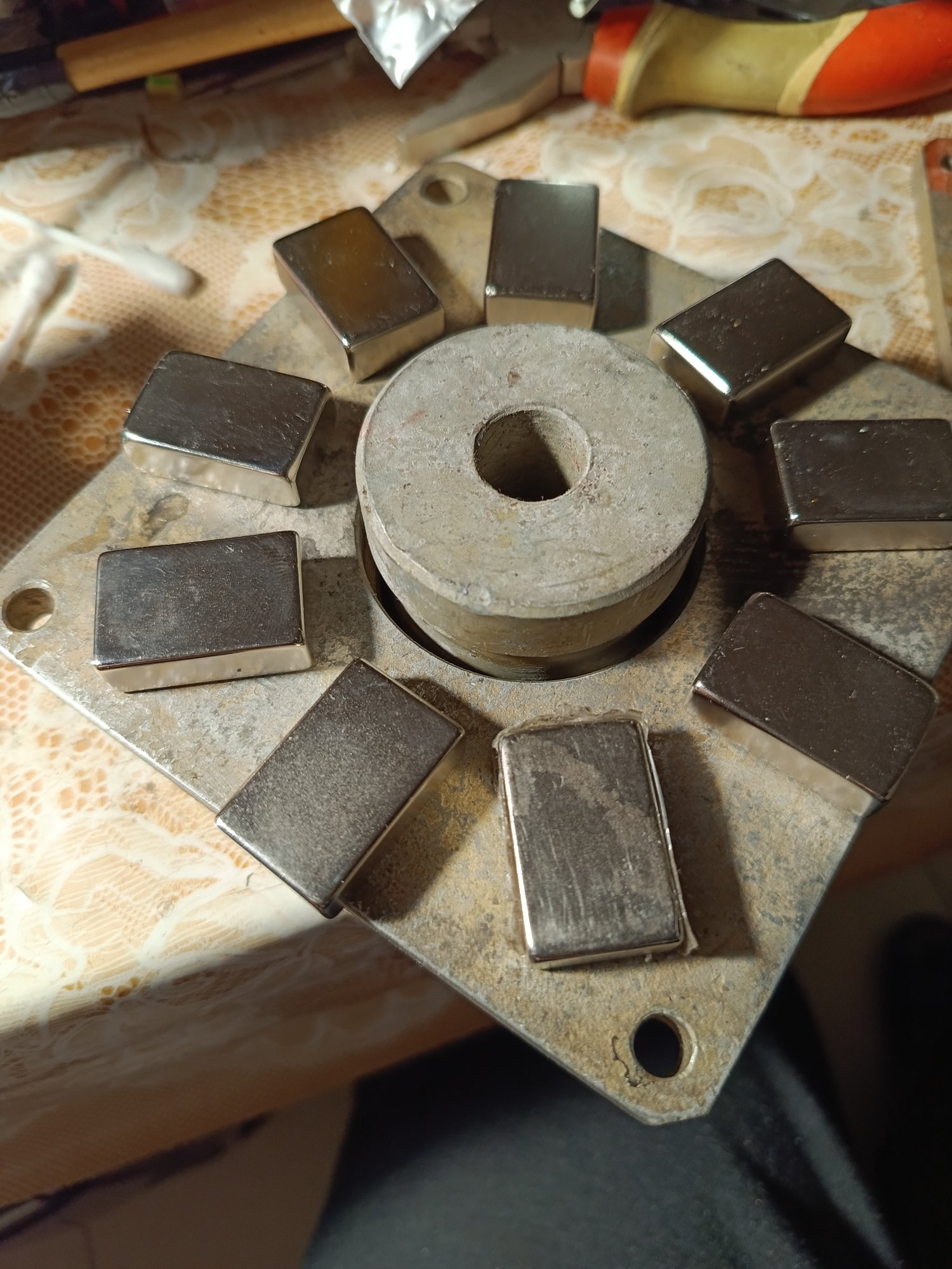

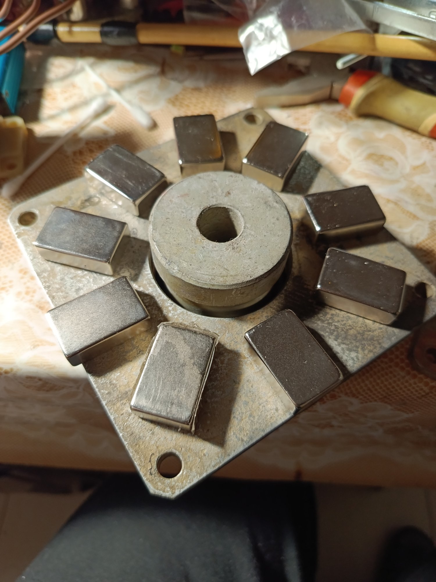

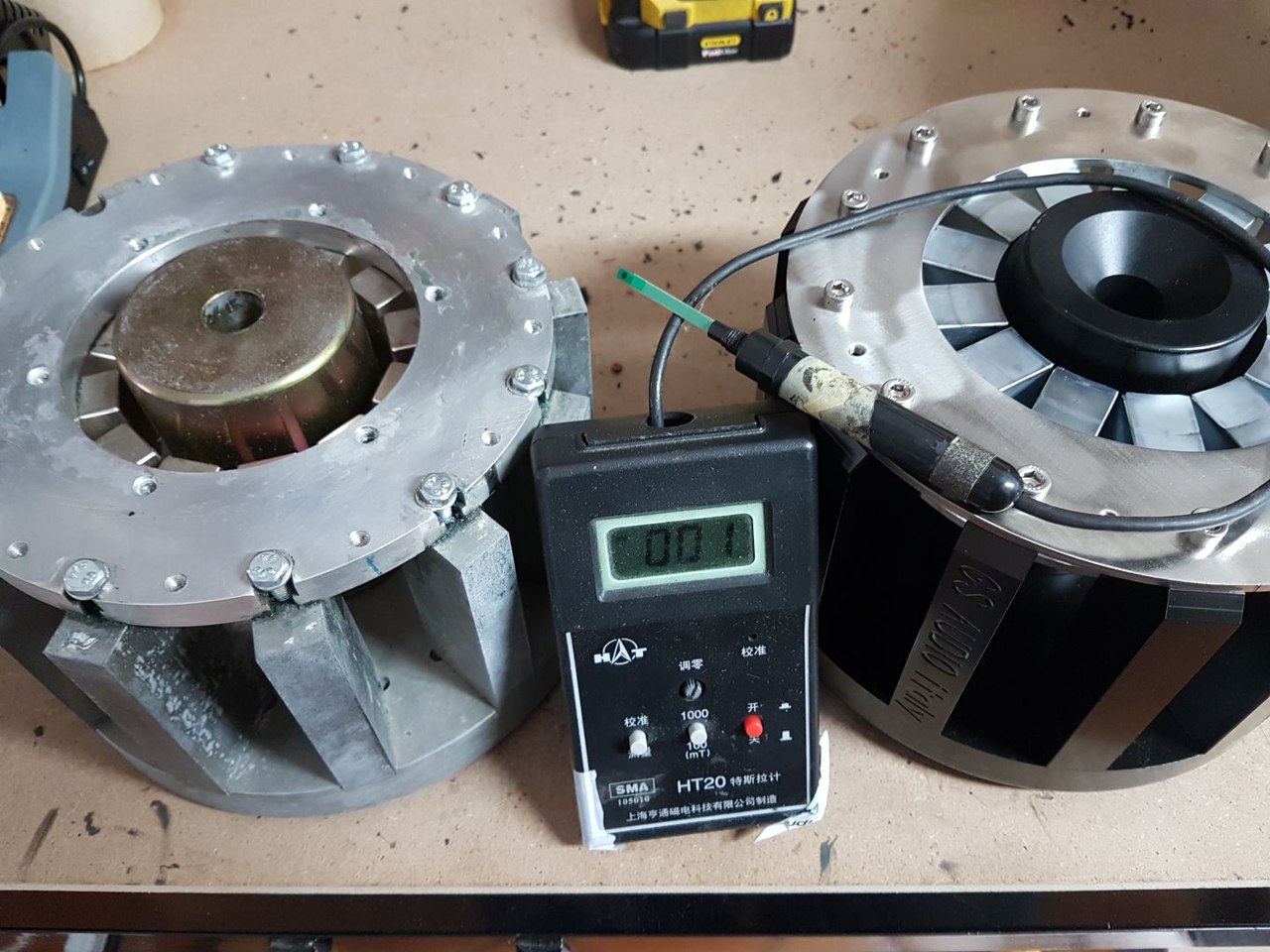

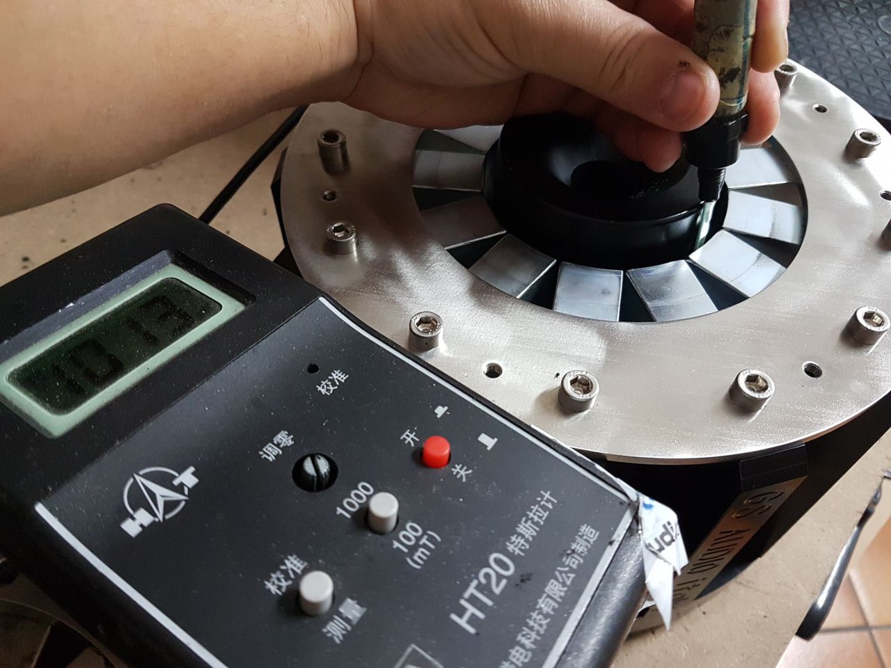

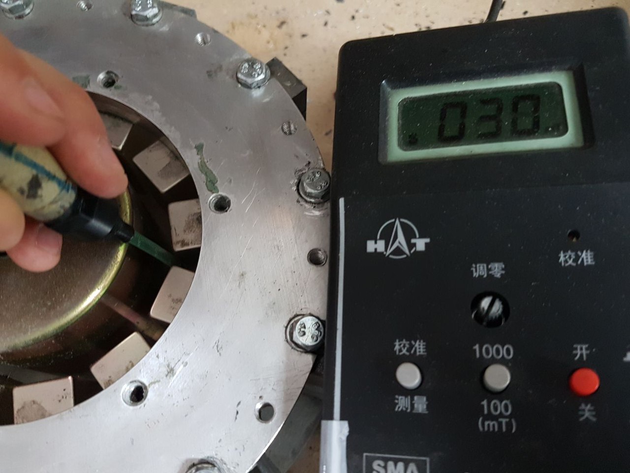

Только что провел эксперимент, который не претендует на точность, но показывает тенденцию и рациональность в использовании магнитов:
1. 7 столбцов по 2 ряда 28*18*9 мм ( 14 шт). Магнитная система от 50ГДН-3 верхний фланец 6 мм. Для компенсации высоты на нижний фланец прикрепил железо от 75гдн. В итоге получилось грубо 0.9Т.
2. 9 столбцов в один ряд 28*18*9 (9 шт). Добавил ещё один блинчик на нижний керн для компенсации высоты. В итоге замер показал 0.85Т(фото не сделал).
Далее добавил ещё таблетку ( в итоге 10 шт в один ряд) индукция возросла до 0.95Т
В результате одного ряда, но большей площади имеем экономию в 4 таблетки, но нужны проставки из железа для компенсации высоты, если требуется большой ход катушки.

Напомню, цена одного магнита 134х57х12 187грн!
В составе б.у. динамика ещё меньше выходит, но неодим приобретал в первую очередь для получения высокой индукции в ограниченном объеме и для малой массы.
и оба этих условия не выполнены , железа слишком много как для такого количества магнита да и расположение магнитов мягко скажем "не хорошее решение"
советую таки минимально изучить femm и если есть доступ к токарке (будет лучше) тогда сделать по максимуму с того что есть .
к тому же, подумайте, намагничивать Вам ничего не нужно после сборки МС а это значит что есть возможность сборки МС не стандартной а с разнонаправленными магнитами =)
это я так тонко намекаю на том что решение ставить большой нео магнит на торец это для "очень важных людей" а нормальные люди подходят к вопросу правильно и ставят их под керн .
квадратные магниты лучше отложить в сторонку и применять круглые не в 2 слоя а в 2 ряда стараясь заполнить площадь фланца А ход катушки это не проблема реализации а проблема подхода к решению .
на магниты Вы конечно не поскупились ...
лучше бы железки новые сделали да под феррит )

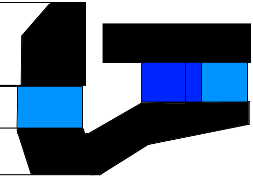

по картинке пояснение сделайте пожалуйста
2 ряда нео на фланцах в одну сторону
1 керновый под керном в другую сторону )
фланец какой то толщины соответствующий длине намотки и ходу линейному
керн какой то длины соответствующий как линейному ходу так и нек. крайнему мех. к примеру
отверстия и пр. геометрия находятся программой
нео магн. желательно по внутреннему ряду ставить впритык др. к др. или с малым зазором а второй ряд можно забить нео. магн. диаметром по меньше или даже меньшей длиной но придется подходить к этому с сложностями (токарка\шлифовка\подгонка)
верх. фланец - вынос полюса на керн тоже придется сделать опр. длины ОТ самого магнита !
думать долго не надо, площадь каждого нео умножили на количество нео и в программе нарисовали 1 кольцо , по факту будет больше индукция в расчете (если сравнить после готовую мс) но не существенно как для басовика\саба .
в чем преимущество? Большая индукция?
в сравнении с ?
магн. энергия распределена в сравнении с решением установки нео на торец керна =)
по этой же причине внутри ставится большой магнит (сильный) а снаружи по меньше (по слабее)
и по длине их желательно разнести чтобы вн. нео и наруж. нео не были сцеплены внешними полями а через магнитопровод .
допускается установка алюм. кольца внутри мс ДО первого ряда нео без эл. контакта на магнит или верх. фланец - чтобы уменьшить выброс в внешнее поле мс всл. импульса от поля катушки как первичного поля =) но это ... это ближе решение к мидбасикам до 5 кгц ... басам это похрену и нахрену ненадобно =)

Индукция средняя в первом около 1,1Т и 1,15Т во втором. Зазоры кривые. Наверное придется пересобрать МС.

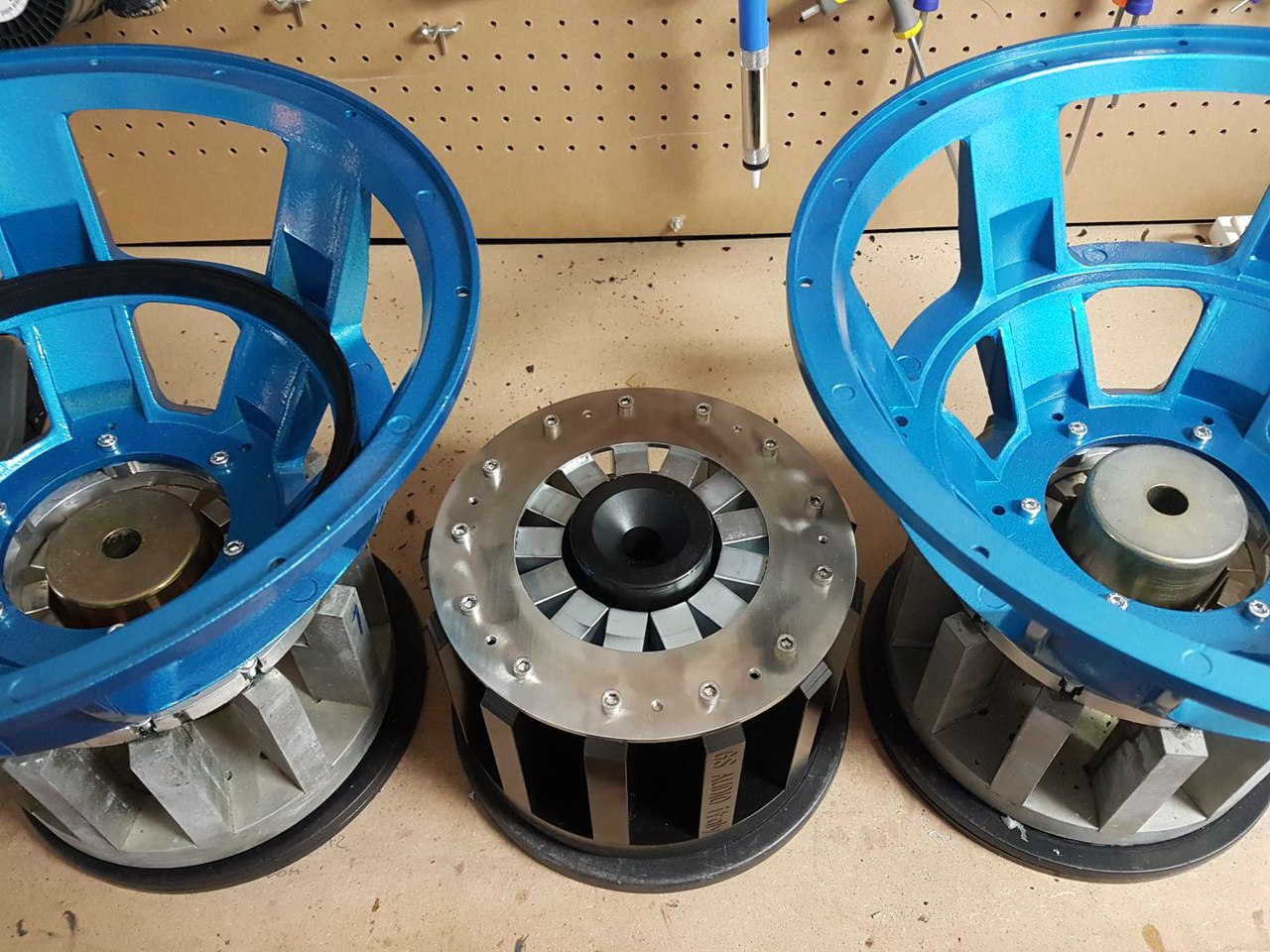

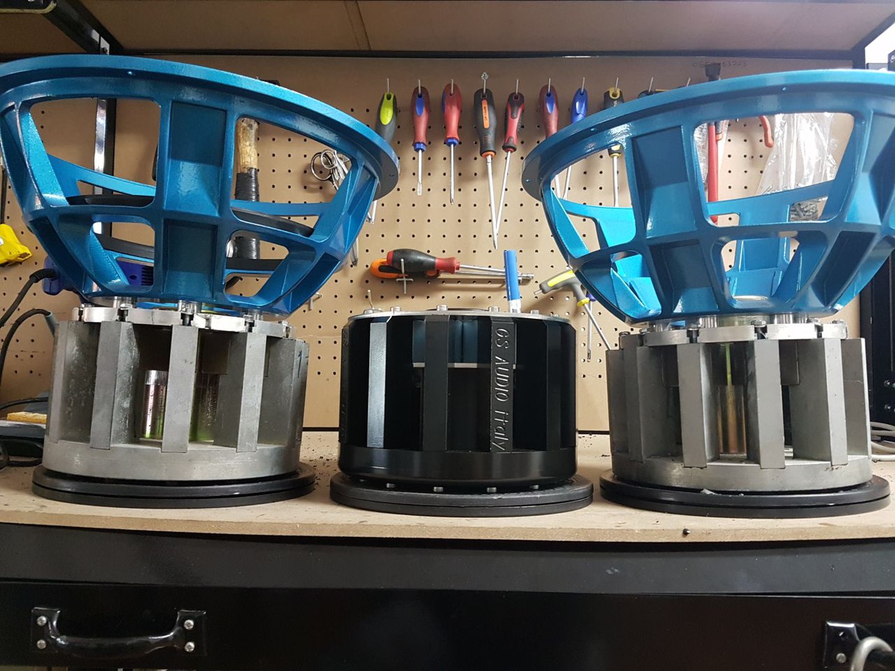

Оно? Самое смешное, что пока я это "придумывал" - оказывается народ уже давно собирал smile_1
_eGeaRylwcM.jpg2JgOMr3Pu9Q.jpg6_COF7o9ins.jpgkuaT2MO462M.jpgOad1eQmRjF8.jpgYCyYgkofNlw.jpg-ZO55LGwXvo.jpg

у меня на такой мс 8" с катушкой 24мм в два слоя получилось:
Да я помню тот эксперимент, но это получился классический длинноходный басовик, а хочется что-то что играет максимально верно и правильно, громкость пох, 5-10 ватт я думаю еще будет линейный ход, а этого для дома с головой зато искажения минимальны. Конечно же ответственно выбрать подвижку, сделать вентиляцию под колпаком, и под ЦШ в раме большие окна, чтоб не было призвуков никаких и механическая добротность была низкой.
Подозреваю если не утяжелять подвижку, то мотор этот будет излишне сильный и добротность неудобно низкая - 0,2
Для 6" скорее просится магнит от 10гд-30е
А напомните, в чем неудобство сильного мотора?!
длинноходные басовички 5" или 6,5". Думаю для такого калибра магнитная система окажется в самый раз.
с избытком такая мс будет и индуктивность большая в итоге
в том что мотор сильный это когда катушка соответствует а когда масса подвижки большая и добротность низкая тогда это гуделка резонансная =)

Заказал кастомные катушки
4 слоя, 6 ом, каптон.
3,295
262,131
2,545
