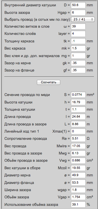

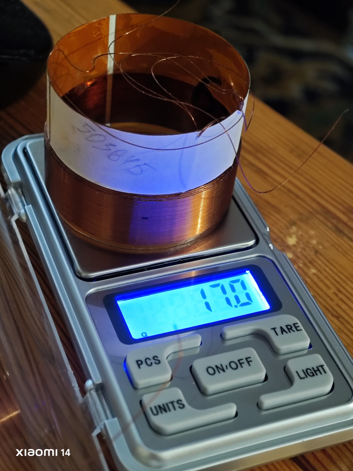

Чего-то не выходит. Или там диаметр катушки не 50мм или параллельное соединение обмоток.
Иначе 50мм*3.1416=157.08мм или 0.157м - длина витка.
Провод 0.223 по меди берём 0.25 по лаку, высоту намотки
17мм делим на 0.25 получаем 68 витков в одном слое, 272витка в 4х слоях, 272 витка умножаем на длину витка 0.157 получаем 42.7метра. 42.7метра при сопротивлении 0.45ом на метр - получаем катушку с сопротивлением 19.2 Ом.
Или я чего-то туплю, пока не понял как там 6 ом получилось.
    449.7 KB · Просмотры: 62
    556.4 KB · Просмотры: 232
В каждом из слоёв на два витка меньше. Т.е. 260 витков. Если учесть, что идеально уложить провод на каркас вряд ли удасться, то получится ещё на чуток меньше.
Средний виток диаметром не 50,0 мм (если это точно внешний диаметр каркаса), а 51,0 мм. К 50 мм добавляем по два слоя 0,25 на сторону. L = 0.16 метра. Разница в длине провода незначительная. 42,7 и 41,6 метра.
Где-то у владельца катушки неточность!
Чтобы не было разночтений - укажите хотя бы диаметр катушки наружный. Не помешал бы и диаметр каркаса наружный. Или внутренний, но с указанной толщиной каптона.
А то видите какие искры начинают лететь. А всего-то, нет пары размеров и может разгореться срАААААч!
Чего-то не выходит.

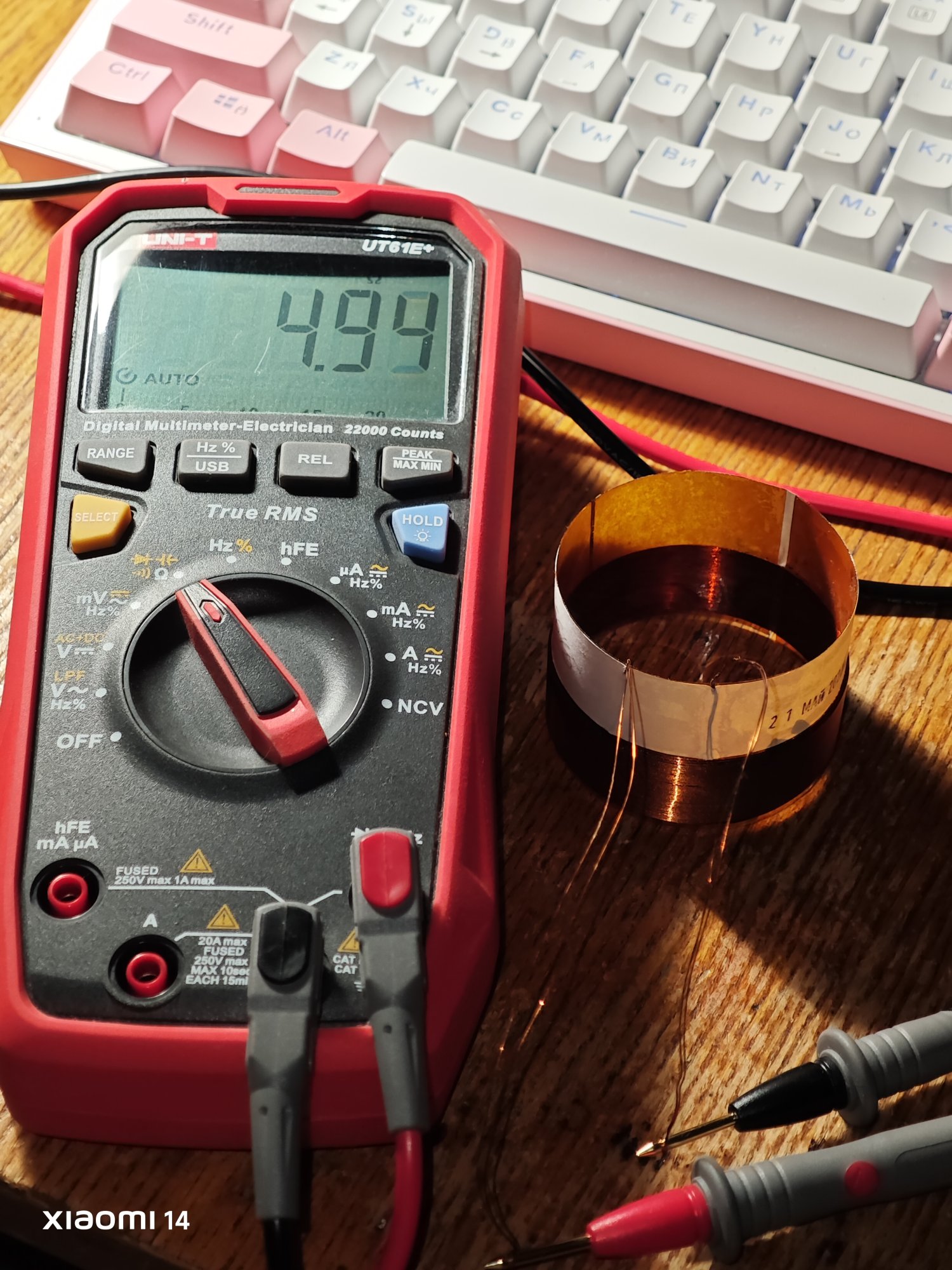

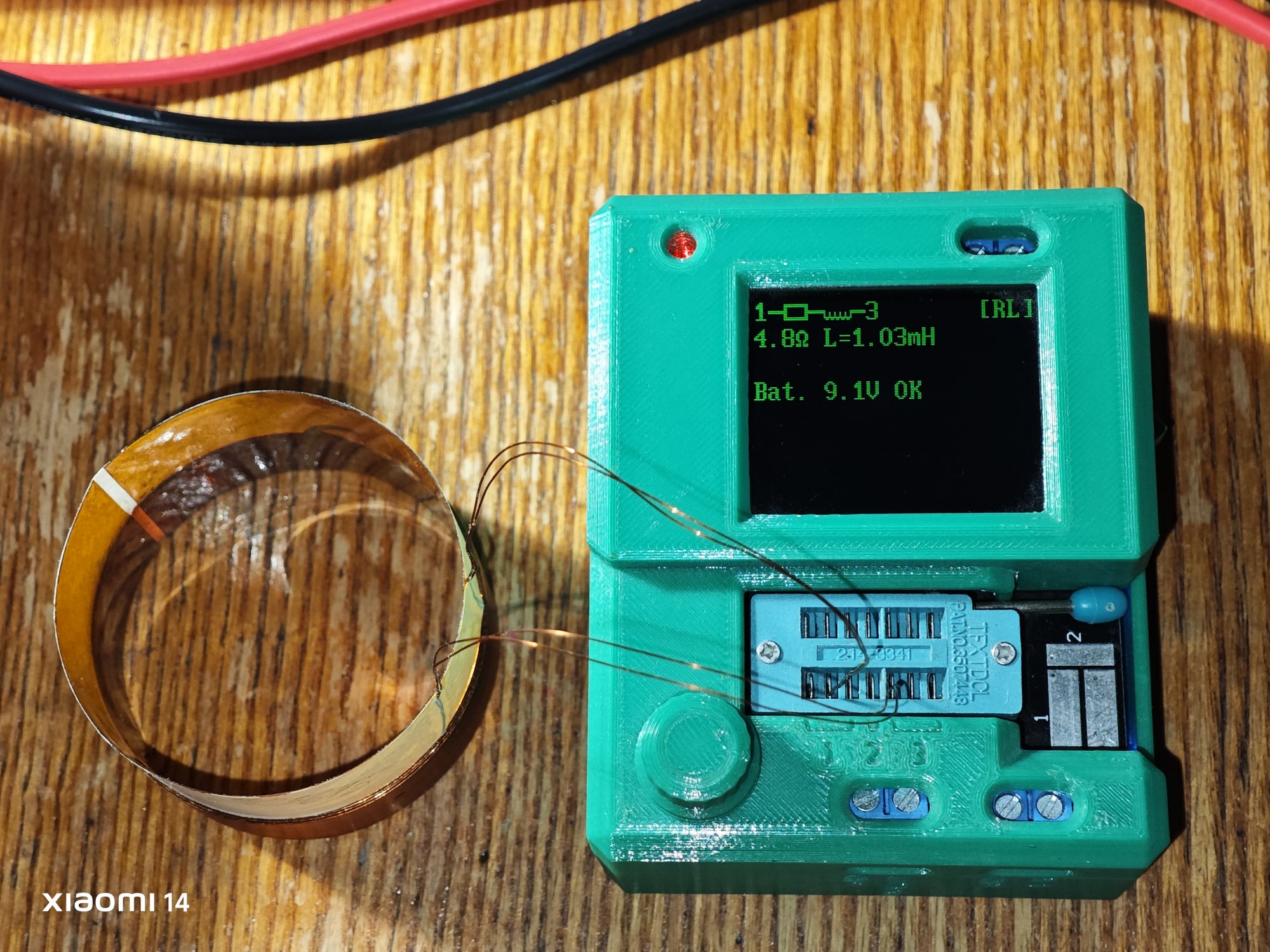

Да всё там верно, судя по иллюстрации:
img_20250601_002754-jpg.137621
Катушка намотана в 2 проводника, каждая обмотка сопротивлением чуть более 8Ом
Осталось понять какой правда в этом смысл.
С виду две жилы.
Если двумя жилами моталось сразу, то одна обмотка имеет сопротивление 9,6 Ом (общее 4,8 Ом).
Диаметр жилы - 0,223 мм по меди и 0,256 мм по лаку.
2 слоя.
Высота намотки - 18,5 мм
Добавим еще два слоя и получим ту же высоту в 18-19 мм и 4,8 Ом общего сопротивления при параллельном соединении обмоток.

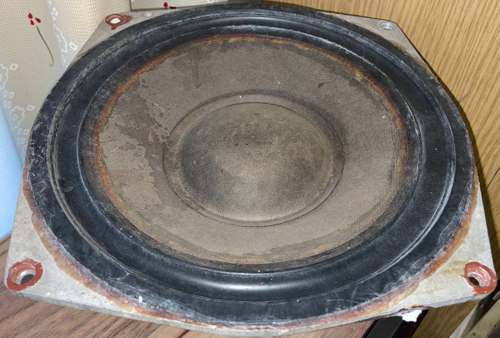

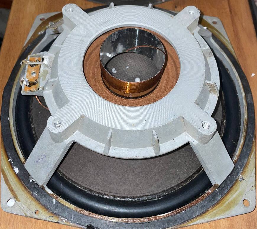

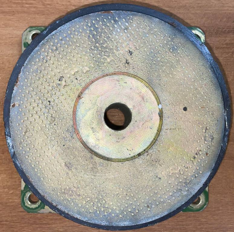

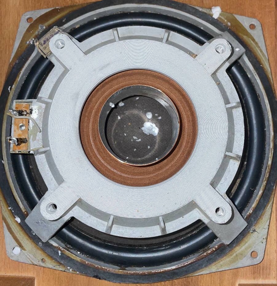

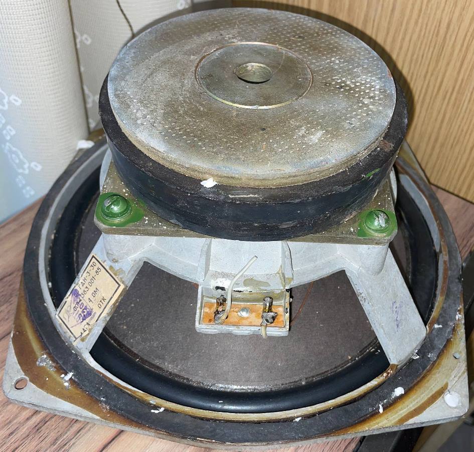

50ГДН-3-30 с резиновым подвесом, который менялся.

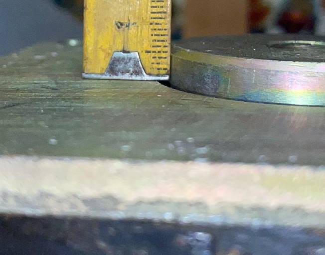

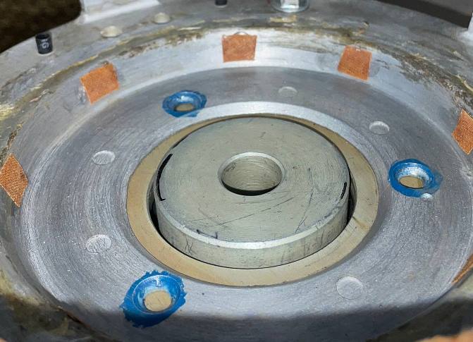

Видимо из последних выпусков, магниты склеены криво, но зазор ровный:
photo_6_2025-09-25_14-41-28.jpg photo_5_2025-09-25_14-41-28.jpg photo_3_2025-09-25_14-41-28.jpg photo_2_2025-09-25_14-41-28.jpg
А это цепь от другого 50ГДН-3-30, керн возвышается на такую же высоту:
