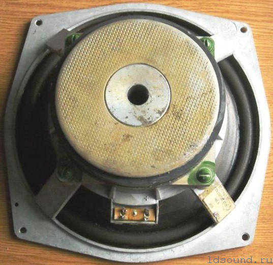

Два кольцевых ферритовых магнита марки 28БА170 или 25БА170 размером К134х57х12 мм. Керн диаметром 50 мм. Верхний фланец c отверстием диаметром 53,6 мм. Высота воздушного зазора 6 мм, его радиальная ширина 1,8 мм, индукция в зазоре 1,3 Тл. Звуковая катушка намотана проводом марки ПЭТВ-1 диаметром 0,315 мм, намотка двухслойная, в первом слое 44 витка, во втором — 43, высота намотки 17 мм, омическое сопротивление 3,4 Ом (±0,3 Ом). Каркас звуковой катушки изготовлен из фольги АД1-Т-0,05х40 толщиной 0,05. Высота 3К 33,5 мм, внутренний диаметр 50,7 мм, внешний (вместе c намоткой) 52,45 мм.

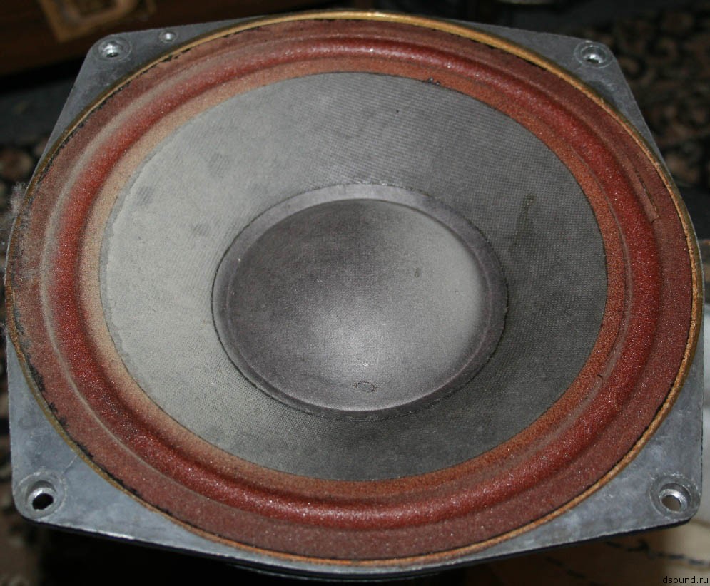

Диффузор конической формы переменной толщины, изготовленный из бумажной массы c пропиткой. Подвес тороидальной формы, изготовленный из полиуретана. Центрирующая шайба из ткани c пропиткой. Колпачок сферической формы, изготовленный из той же, бумажной массы с пропиткой.

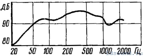

Даже не грусть, а скорбь вызвали цифры добротности. 0,2-- 0,7. У людей, это написавших, понятия о динамиках --как понятия, что творог добывается из вареников.
Хотя, колонки 50АС-022 в свое время крепко порадовали отменной ачх и звуком именно в басах.
На графике падение от "полки" до резонансной - 10 дб.
Добротность - 0,31 ????
Таки вроде так и считал:
На "полке" - 92 дб
На резонансе - 82 дб
10 дб "упадку" - Qt - 0,31
Где ошибка?

Про добротность ошибка, обычно колеблется от 0.3 до 0.45, средний короб для него 50 литров ФИ, в ЗЯ не подходит, в ФИ тяжко получить глубокие низа ниже 35 Гц.
При таком мизерном BL никогда не будет 0.3. В лучшем случае 0.35.

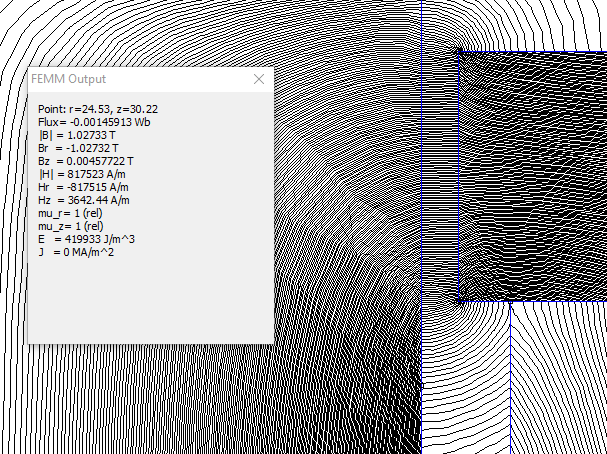

Ребят, кто там намерил 1,3 Т в зазоре? Только что измерил 1090 мТ в зазоре в одном, и 1040 мТ в другом.
На какого года динамиках? Лейбочки сохранились?
Железо могло быть разное, а там фланец тонкий, от железа много зависит.
Или ферриты старой марки, или намагниченные "экономно".
Для такого динамика надо бы взять то же железо, что и от 75ГДН, но сузить его толщину миллиметрах в пяти от зазора.
год не сохранился к сожалению.
С завода видимо было 1,3 Тл. Лет 30 назад или сколько прошло уже.
Дело в том, что и моделирование в elcut дает не более 1 Тл в зазоре.
Может у кого-то есть возможность измерить еще для перепроверки данных?

Будете ставить ППУ, или резину?
ЦШ - "тряпка"? Или более-менее держит форму?

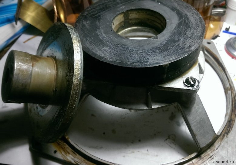

Где-то Игорь (Мешин) мерял точно помню, там еще разная толщина фланцев. До и после намагничивания, но я не помню где, поста не нашел.
Будете ставить ППУ или резину?
ЦШ - "тряпка"?
цш тряпка, очень "рыхлая". Планировал сделать СЧ на базе магнитной системы и корзины. Идея была такова - наклеить таблетку неодима 50"10 мм на керн в противофазе, чтобы догнать индукцию к 1,5 Тл и использовать низкоомную катушку с малой индуктивностью.
я у него не встречал упоминания о такой индукции на родном феррите.
Снимайте нафиг, но осторожно, ее потом можно восстановить.
Лучше вместо заводской сразу поставить ЦШ от 30ГД-2. Есть и продаже новодельные, вполне хорошие по качеству.
Там отверстие в керне закроется, придется делать дырки в диффузоре.
СЧ с него будет аховый, слишком тяжелый диффузор, его придется менять на легкий, с ширика.
Если таблетками удастся поднять индукцию процентов на 20, будет замечательно.

или др. вариант еще есть более жизненный - при "на глазок" одинаковых железках внутрях обточены железки по разному имеют как минимум минимальные фаски и более "заточенный" керн .
показывайте что за железки \ магниты
оч. уж мало получается ... очень и очень мало ...
_kozak ШО ?
СЧ с него будет аховый, слишком тяжелый диффузор, его придется менять на легкий.
диффузор будет такой http://podvesy.sells.com.ua/diffuzor-s-podvesom-tw250-10quot-bumaga-246h26/p2058
7.45 грамм, правда придется играться с высотой и увеличивать отверстие по катушку 50 мм.

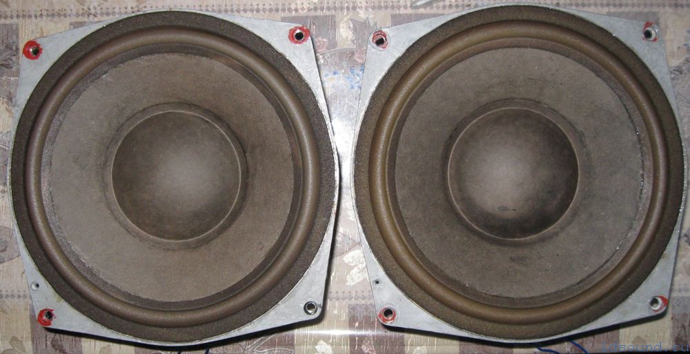

Сейчас слушаю вот такого "монстрика" на базе рамы 4а28(1,4 в зазоре h-10мм, катушка 6 мм 0,23 24+23 витка) Вес диффузора без подвеса 12 гр.

Уже как только не игрался. Обычно расчеты в программе с практикой отличаются не сильно

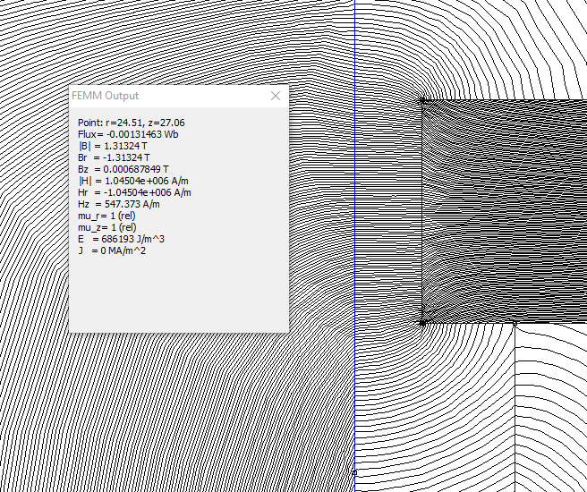

12 х 1.8 \ 48.4 керн
при 48.4 мм на 6 на 1.8

Какое значение в строке коэрцитивная сила на феррит у вас стоит ? Зазор у меня 1,8 и 6 мм в высоту как и в оригинале. Керн 50
Неодим надо заливать клеем, иначе коррозия сожрет его через микротрещины.
сборка временная, буду разбирать после .
172024 как измерили )
1.325 пик в зазоре был а на 50 мм сечении получил 1.312 при указанных 1.8 х 6 мм
