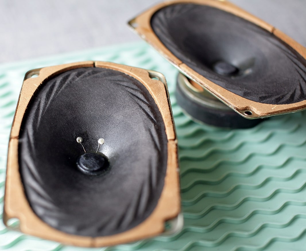

Динамическая головка 5 ГДШ-3-4, произведённая Рязанским радиозаводом, представляет собой широкополосный динамик, предназначенный для использования в помещениях и на открытом воздухе. Модель 5 ГДШ-3-4 заменяет старое наименование 3ГД-42 и обладает следующими техническими характеристиками:
Частотный диапазон: 100 – 12500 Гц
Чувствительность: 92,5 дБ
Неравномерность АЧХ: 14 дБ
Сопротивление: 4 Ом
Рабочая мощность: 3 Вт
Паспортная (шумовая) мощность: 5 Вт
Резонансная частота: 100 Гц
Полная добротность: 0,8
Размеры: 160×100×55 мм
Вес: 0,58 кг
Конструкция:

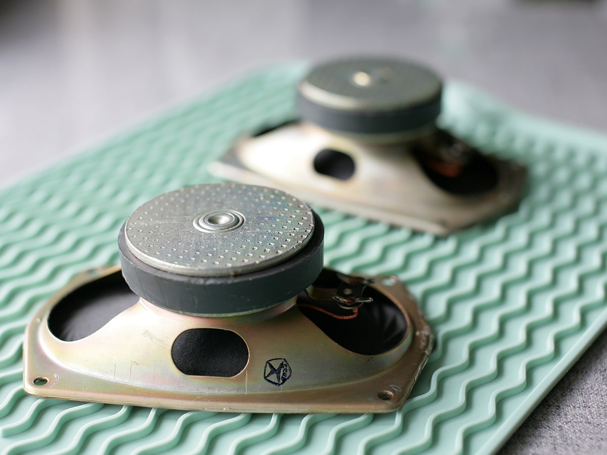

5 ГДШ-3-4 — это электродинамическая, овальная головка с не экранированной магнитной цепью. Корзина изготовлена из штампованной стали, диффузор и подвес выполнены из пропитанной бумажной массы, центрирующая шайба — из пропитанной ткани, пылезащитный колпачок также из пропитанной бумаги.
Магнитная цепь:
- Магнит: кольцевой, марка М16БА190-6, размеры 75×28×12,5 мм
- Керн: диаметром 15 мм
- Верхний фланец: с отверстием 16,7 мм
- Воздушный зазор: высота 3,5 мм, ширина 0,85 мм
- Индукция в зазоре: 1,1 Тл
Звуковая катушка:
Катушка выполнена из медного провода ПЭВЛ диаметром 0,14 мм. Намотка двухслойная, всего 60 витков (31 виток в первом слое и 29 во втором). Высота намотки — 4,9 мм, омическое сопротивление — 4 Ом (±0,6 Ом). Каркас катушки изготовлен из бумаги К080 толщиной 0,08 мм.

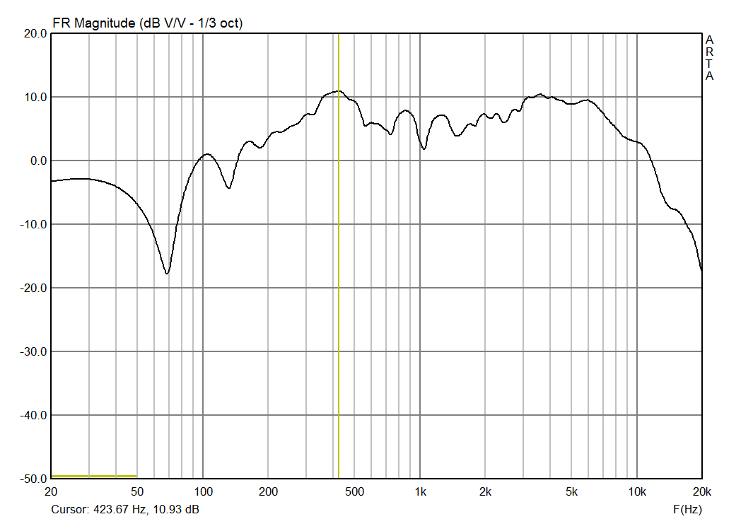

Cтранно что никто не упомянул отсутствие как таковых басов у этих овалов. Вот вообще, 0, нуль. Брал одну КЗ " поэксперементировать" и как показала практика обмазыванием всякими "звукотворящими" пропитками (отрава для мышей и резиновые настойки в частности), чувствительный ширик с +- приятным на слух звуком, пусть и без баса, превращается в средник с мутным верхом, и в случае с резиновыми пропитками - убитой чуйкой. Зато один из подопытных хорошо звучал в составе "домашнего кинотеатра" от лж - местами конечно голос был гнусавенький изза фирменных гудящих "сабов", но звук хоть и акцентированым, но все же вышел ненапряжным.
Жалко только что у меня не было еще одной КЗ... Можно было бы попробовать собрать выгнутый линейный массив чтоб во всю полосу пустить.

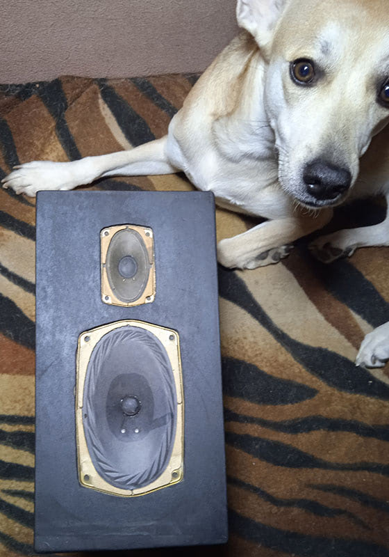

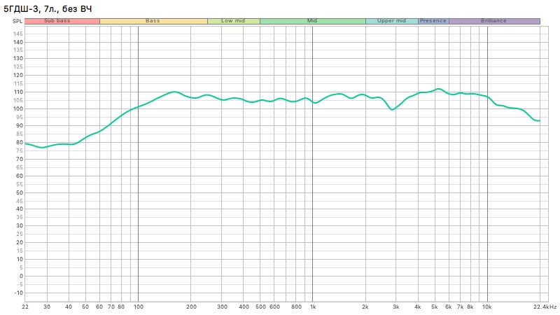

Дык, эт-та...:
Спец. для Вас:

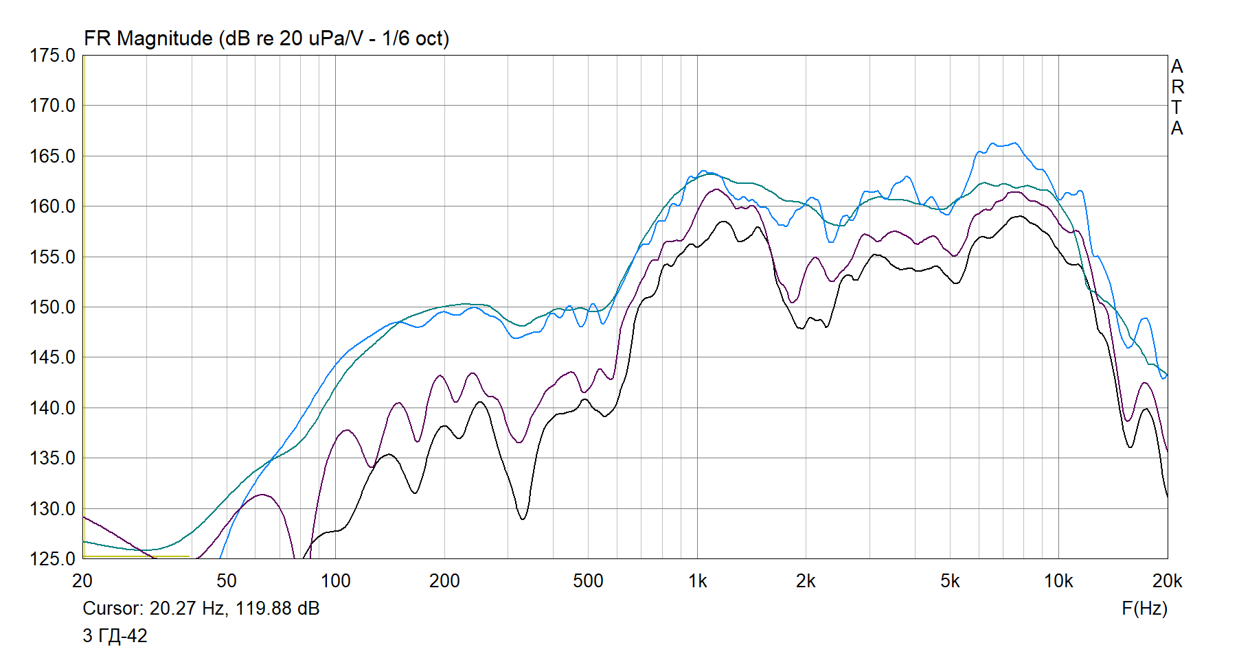

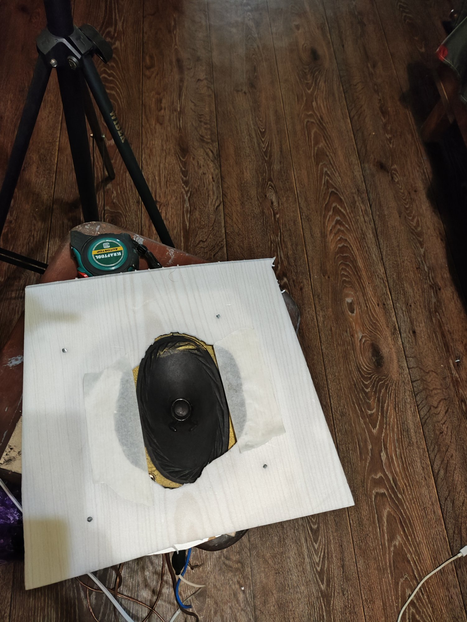

Ширик девственен, без рукоприкладства (ПАС на задней стенке, далее будет в окнах). На неґо –> катуха-кондёр-резик. Без 2ГД-36. Так норм?
160Гц/2.8кГц – лажает кибитка.
А "басы"(?)... Дык 2+1 сателиты;)
Каково?
*) Дынамэги временно на тонком двухстороннем скотче.

Хотя делал все как "по рецепту" - тончайшим слоем у центра и на подвес и на суточную просушку.
"Рецепт" "рецепту" рознь. Для начала дынамэг в правильную коробку и мерять в хате. А уж потом мазюкать.
Но! Есть некоторые изначальные "незыблемые рецепты" для некоторых динов (об этом не сейчас, ибо бОшку включать нужно, а моя уже_tea)

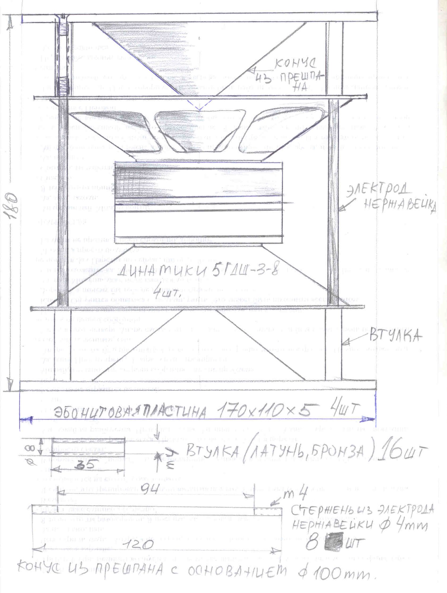

На таких, только восьмиомных (5ГДШ-3-8), делал СЧ/ВЧ излучатели с круговой направленностью. Поддерживали "Корвет 75АС-001" Без СЧ/ВЧ динамиков.для форума_2_big.jpg

Я испытал всё что можно на нескольких динамиках. Итог я уже писал выше - в мусор. При том что (случайно завалялось) АЧХ не плоха
Резонанс на память здесь из-за испытательного ОЯ. Орёт очень громко, но петь не может.
