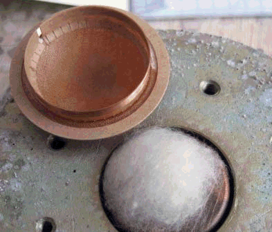

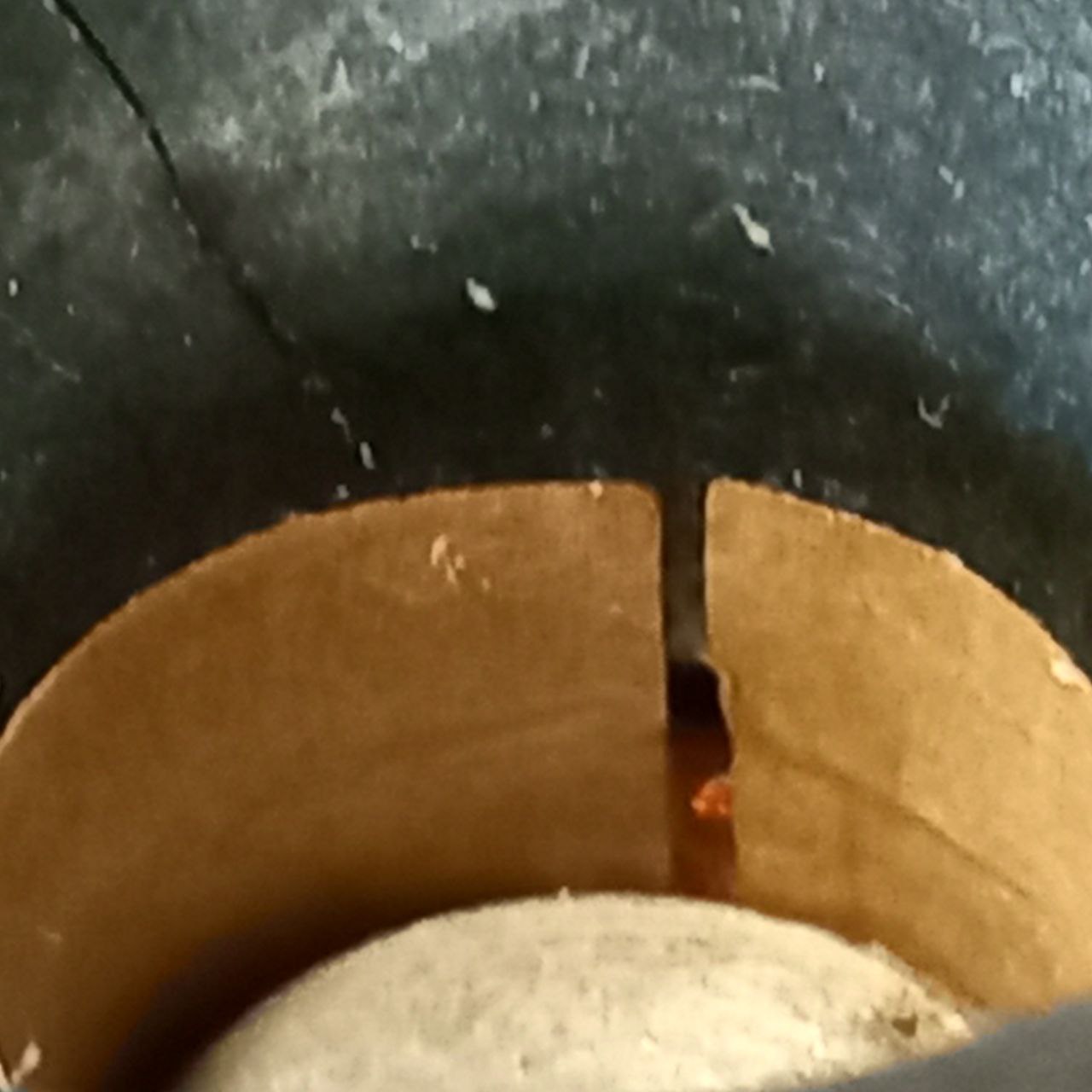

Это у вас токовые, а у меня доработанные по уникальной ватной технологии как на фото
На фото совсем другой динамик, а вата 3гд-31 не поможет, если не обработан подвес, станет только хуже (делал и такое). Да, резонанс сбивается, но верх тухнет и становится ещё более резанным. Повторюсь, у них нет центрующей шайбы, любое давление на бумагу уводит центровку и приводит к трениям, особенно это слышно на частоте 250гц, именно на ней я центровал дины.
Может резонанс и сбивается у вас, а у меня судя по микрофону резонанс там где и был если не ниже, потому что вата не дает подпор сильнее родного жесткого подвеса, она просто касается диффузора и забирает энергию колебаний своей массой
Это не "у меня", это объективно так, вату под купол кладут, чтоб подавить резонанс, идёт потеря на вязкое трение. Дело тут вовсе не в массе, а в затухании.
Какая разница если это настолько повлияло на звук что я даже передумал дальше что то делать? Я еще планировал спец пропиткой воротники обработать, но сейчас не вижу смысла в этом.

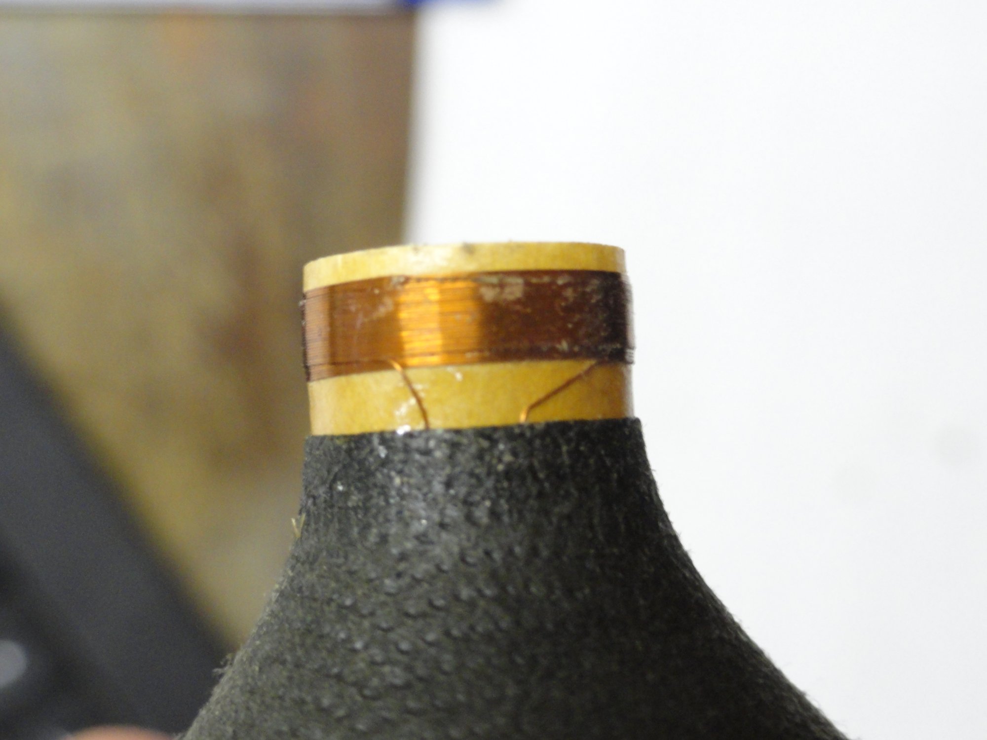

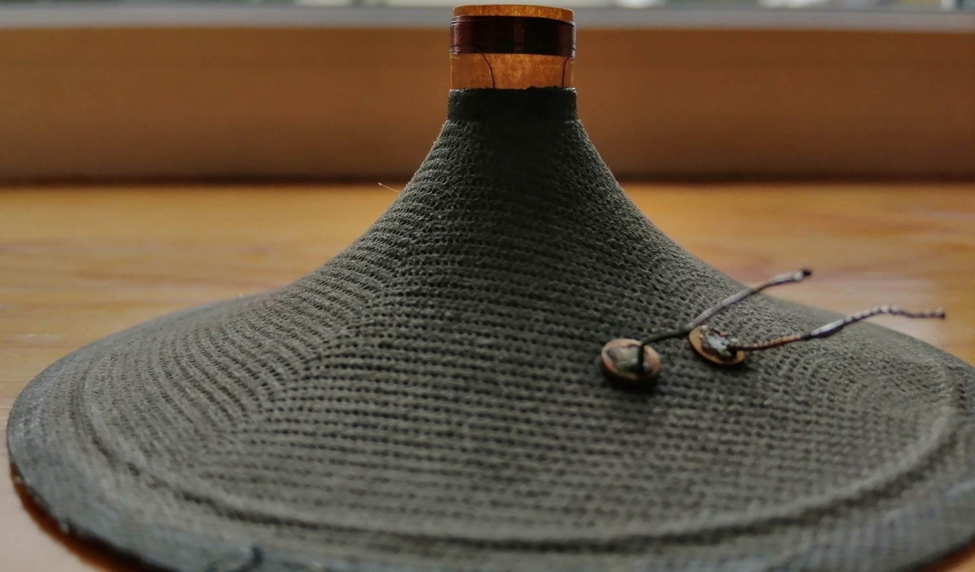

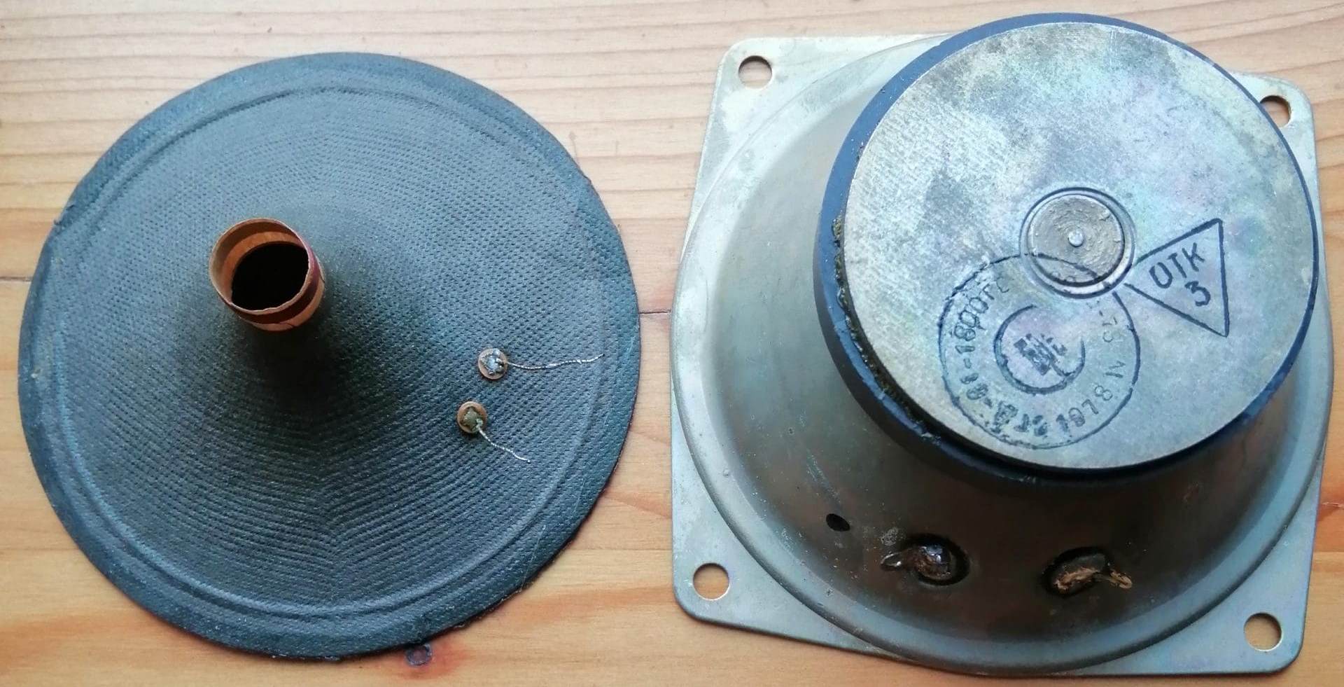

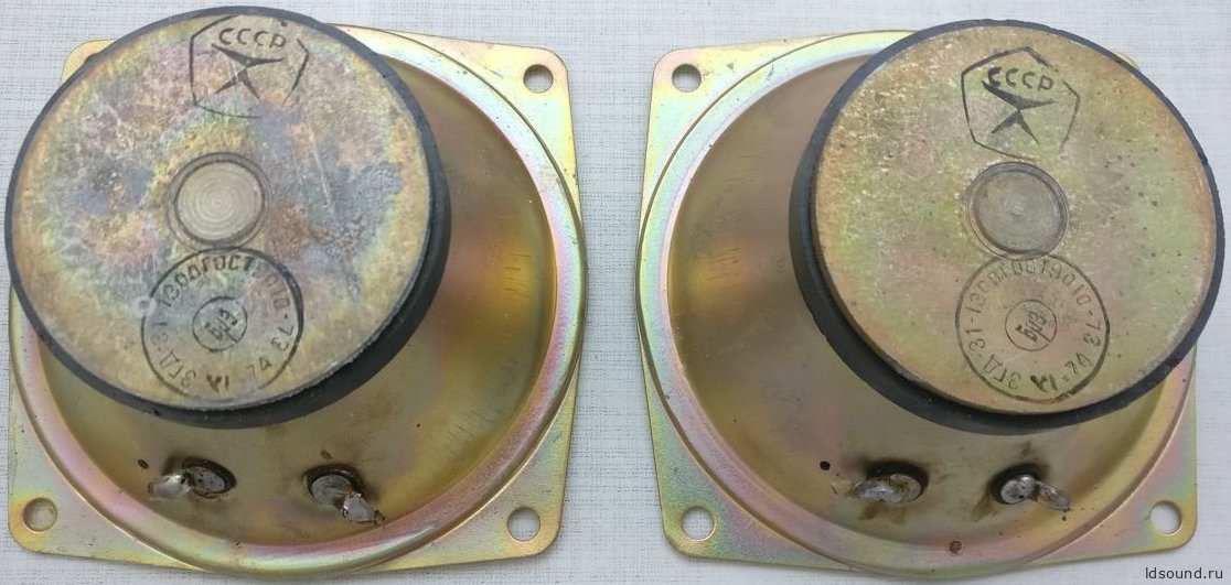

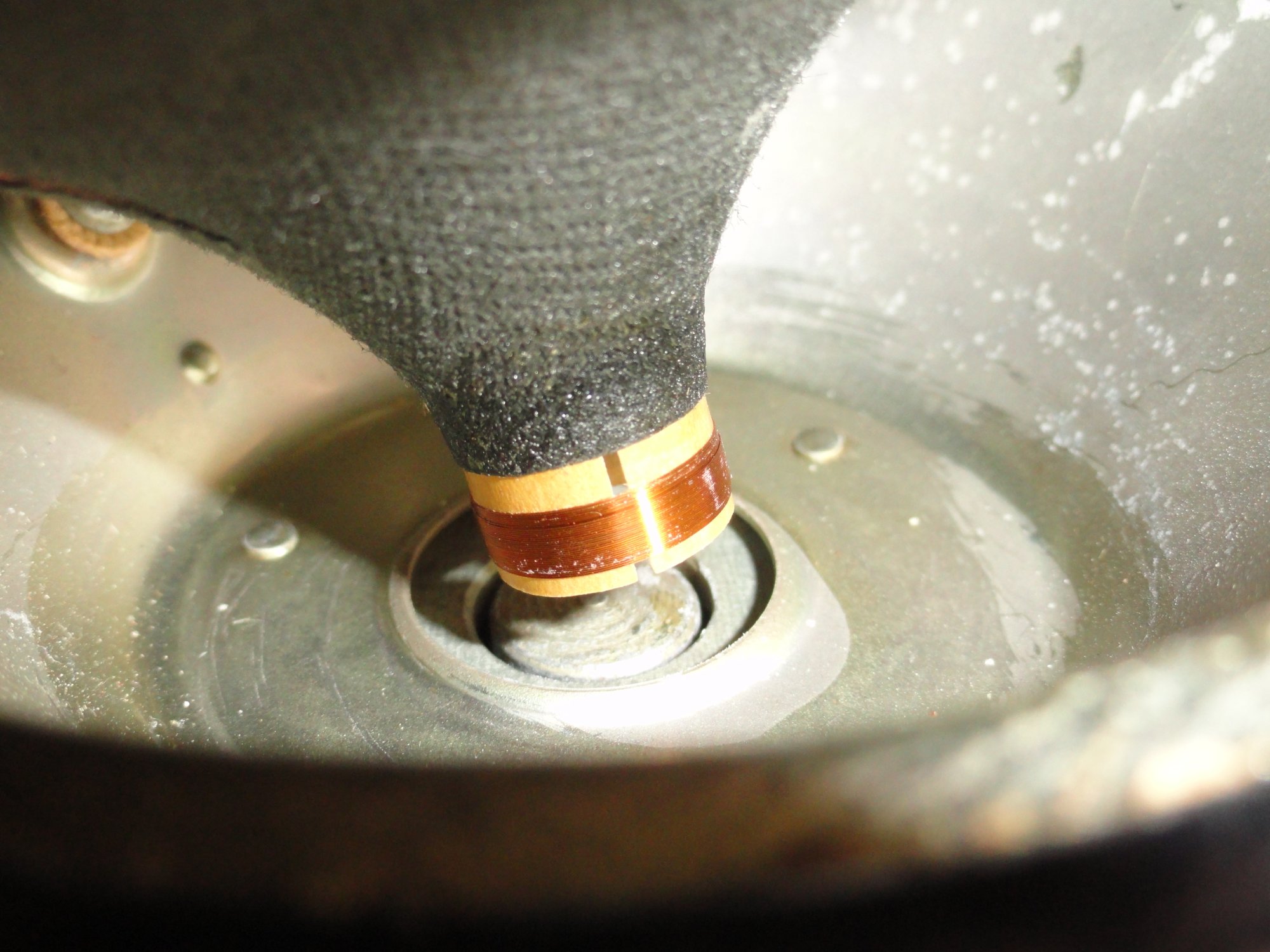

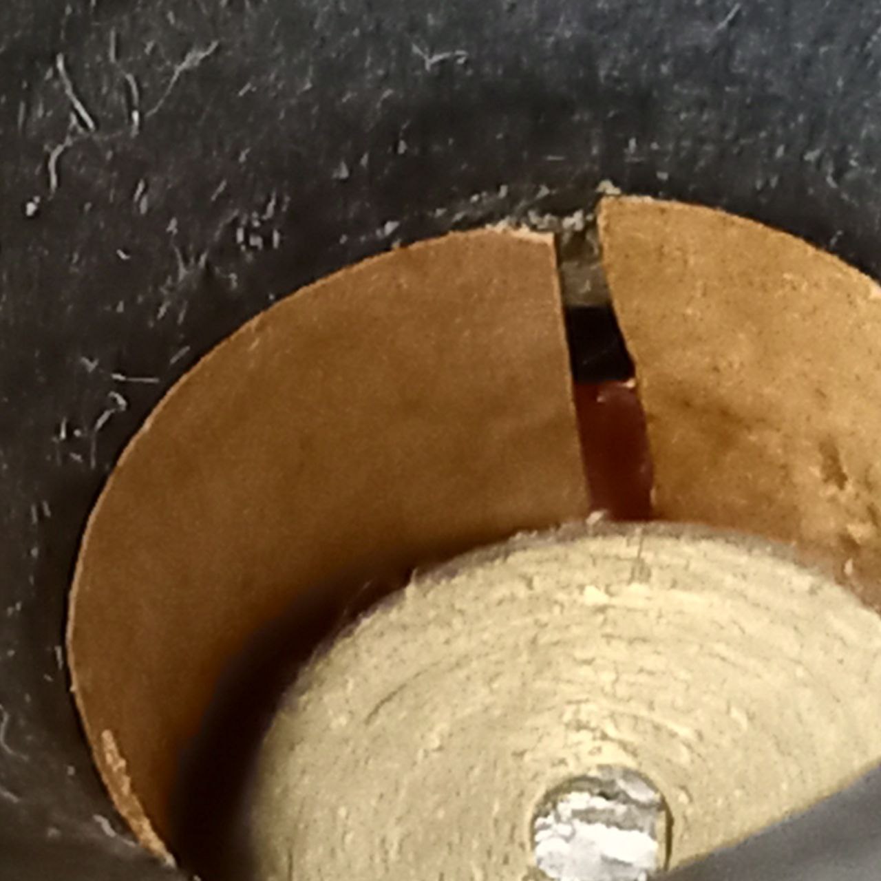

Попались колонки, вч играют тихо. Но если надавить на диффузор то громкость растет. Под колпачками увидел такую халтуру, катушки не в зазоре. Причем на динамиках есть знак качества и отк..
    111 KB · Просмотры: 82
    134.7 KB · Просмотры: 87
Спалят, перемотают и не узнаете, что чинили. Хотя, пайки заводские отличаются от ремонтных.

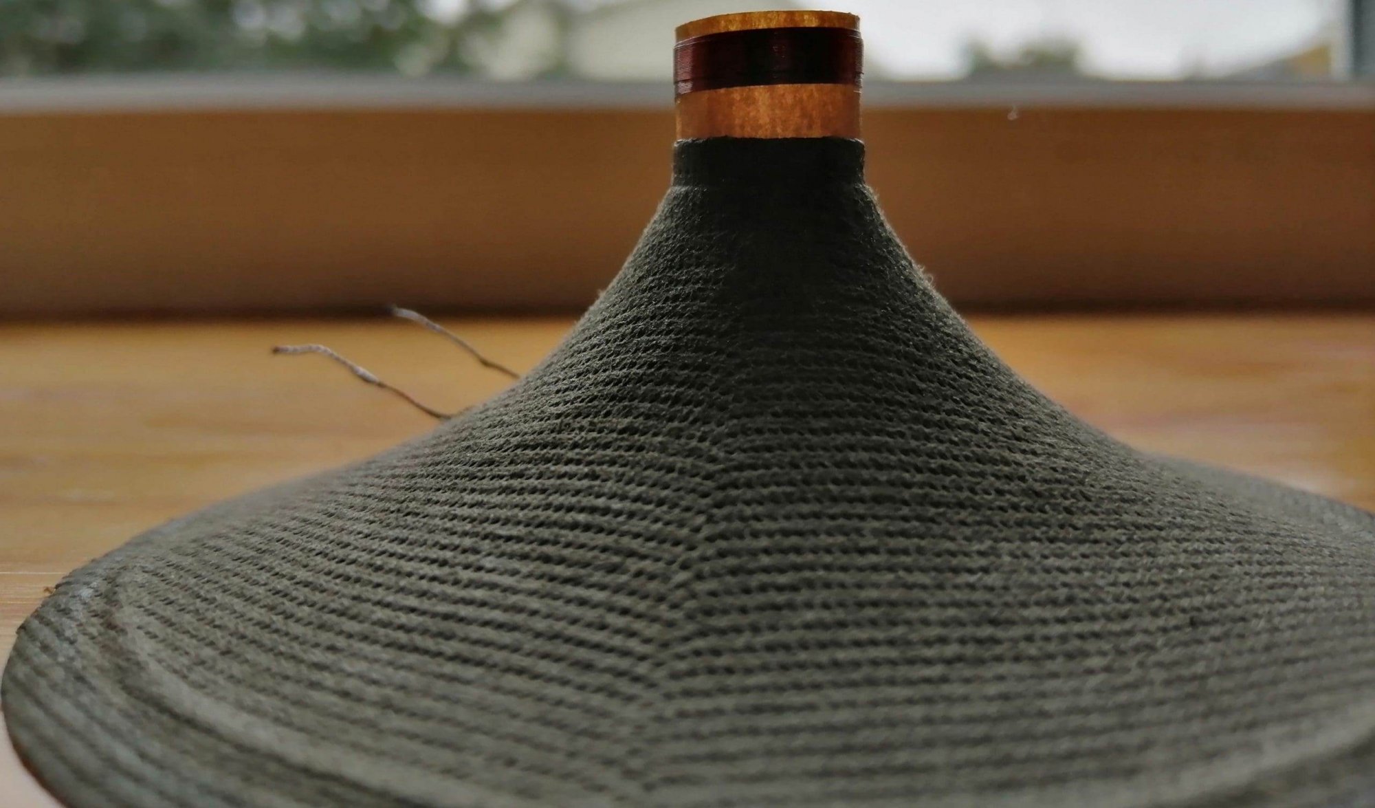

Заводская намотка звуковой катушки 3гд-31

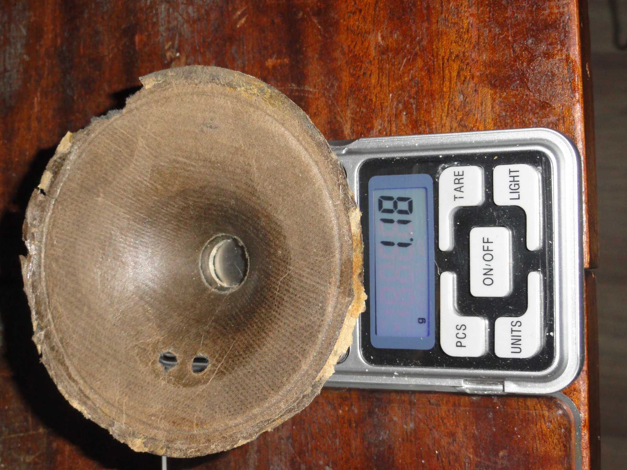

Вес диффузора
3,196
248,065
2,455
