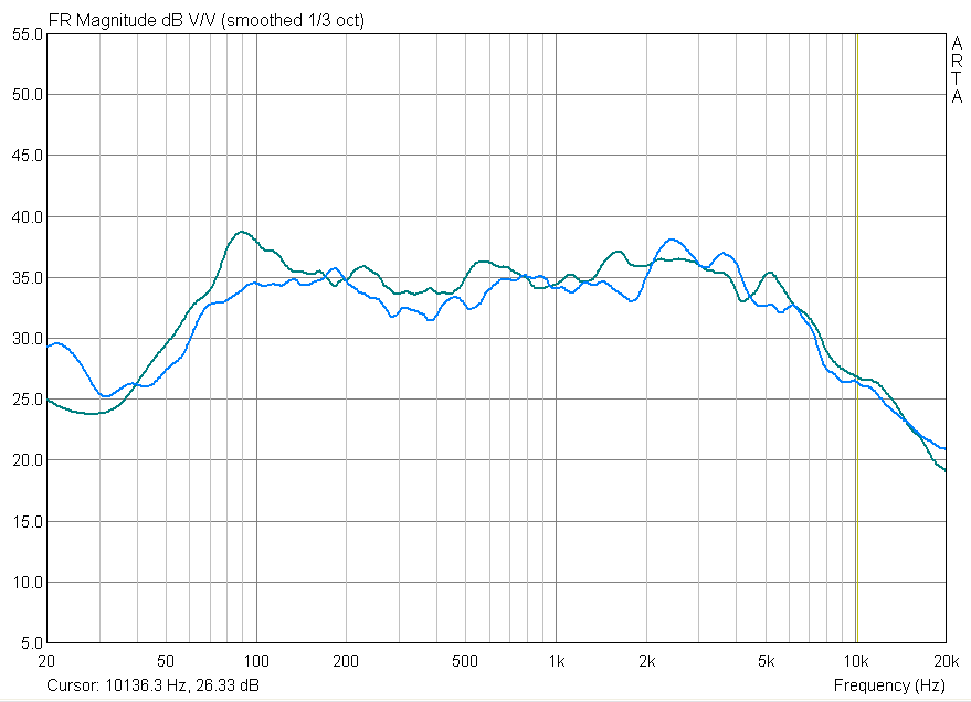

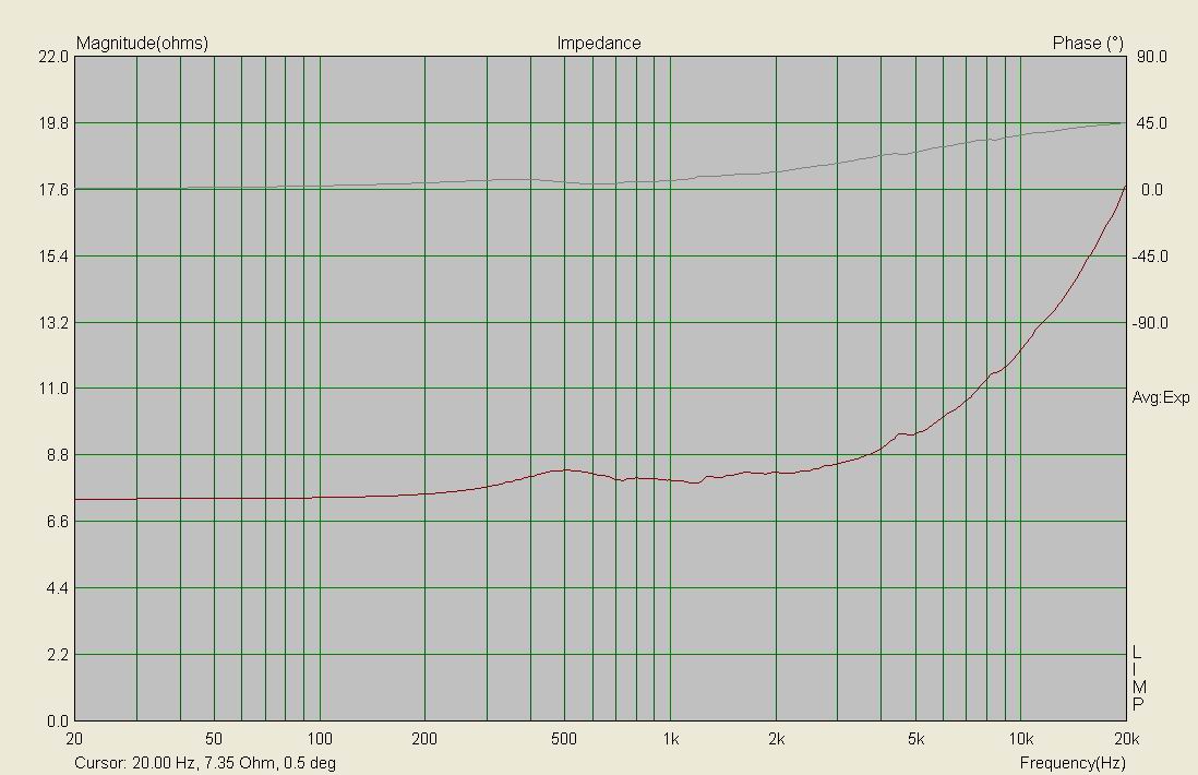

Тогда так и пишите, на ачх -ВЕРТИКАЛЬНЫЙ МАССИВ ВЧ ДИНАМИКОВ, который ужат по вертикали- и почти круговой по горизонтали, в виде веника. Иначе дурилово для народа.

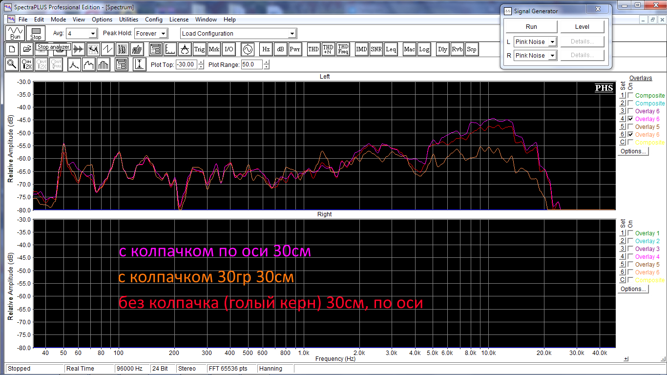

Оранжевый график шум микрофона и наверное компьютера, Зеленый график два метра от колонки по центру, белый шум, синий график 30 градусов в сторону от центра белый шум. Не вижу смысла тут что то переделывать, меня все устраивает. Колонка Электроника Б1-01, резистор вч неисправен и просто закорочен. нч в парралель. Противомагниты на вч и вата.

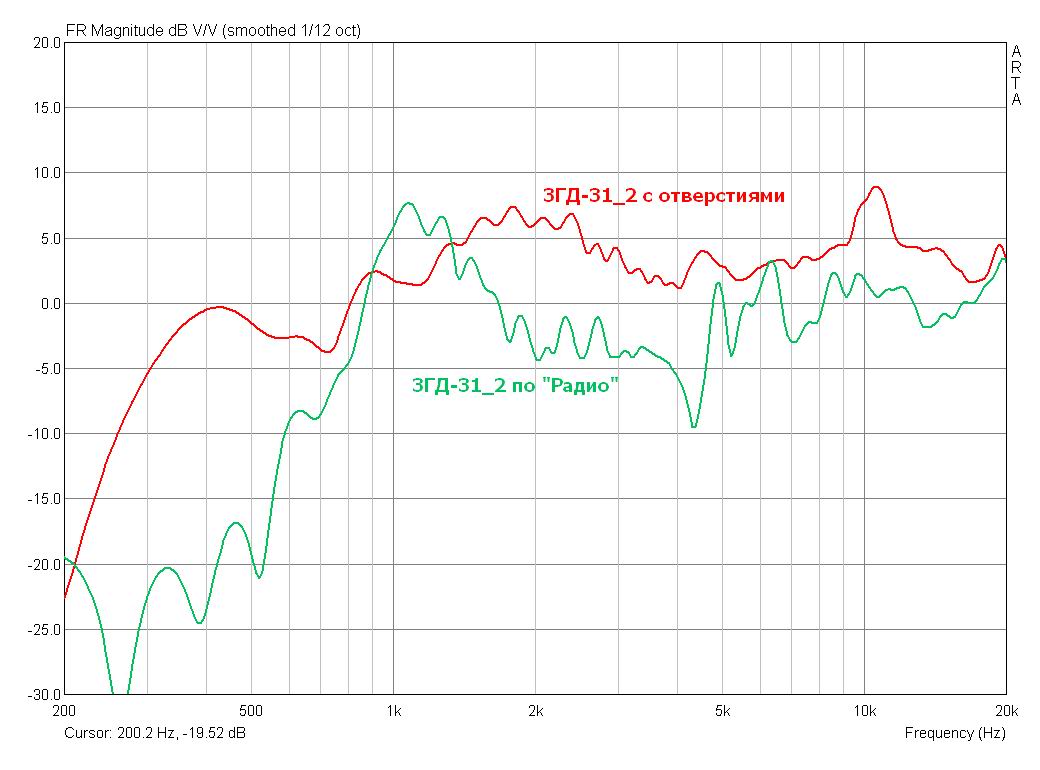

Была в Радиве дурацкая статья, которую все читали и все кивали, а я, вооружившись микрофоном, решил проверить и...
Вот картинка с радива на которой трудно что-то рассмотреть. Но виден офигенный резонанс около 2 кГц (ЗЛО!!) и техасская безопила (ужас).
После прокладочек почему-то пропал резонанс и в целом АЧХ стала чуть-чуть лучше. Не верю и проверю.
Пупырь на 10 кГц везде - неточный файл калибровки, на деле он меньше.
Видно, что только отверстия 20 мм в корзине решили проблему резонанса.

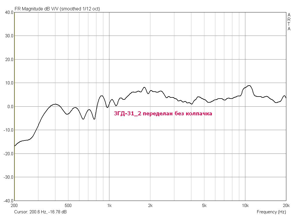

Тот же динамик ваабче без колпачка! Это говорит, что в данном случае колпак большого рояля не играет! И напоминаю последний раз - 10 кГц с ошибкой.
Ну что? Ведь уже неплохо?!

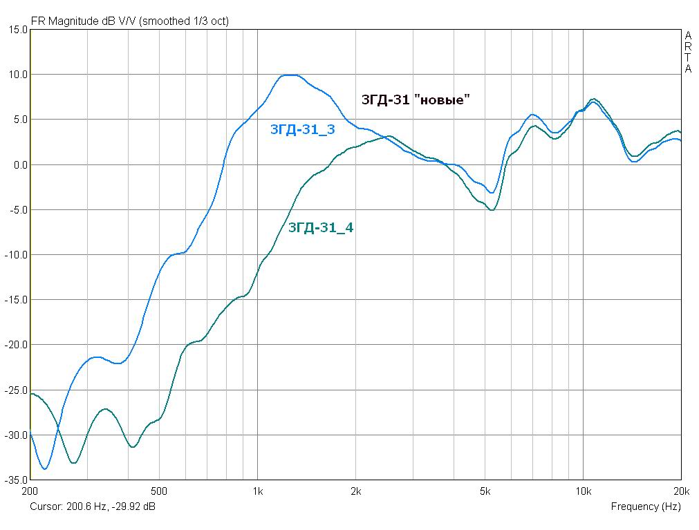

Но вот какая закорюка. Изначально динамики очень разные - пресловутый разброс. Жуть. И это ещё исправные динамики!

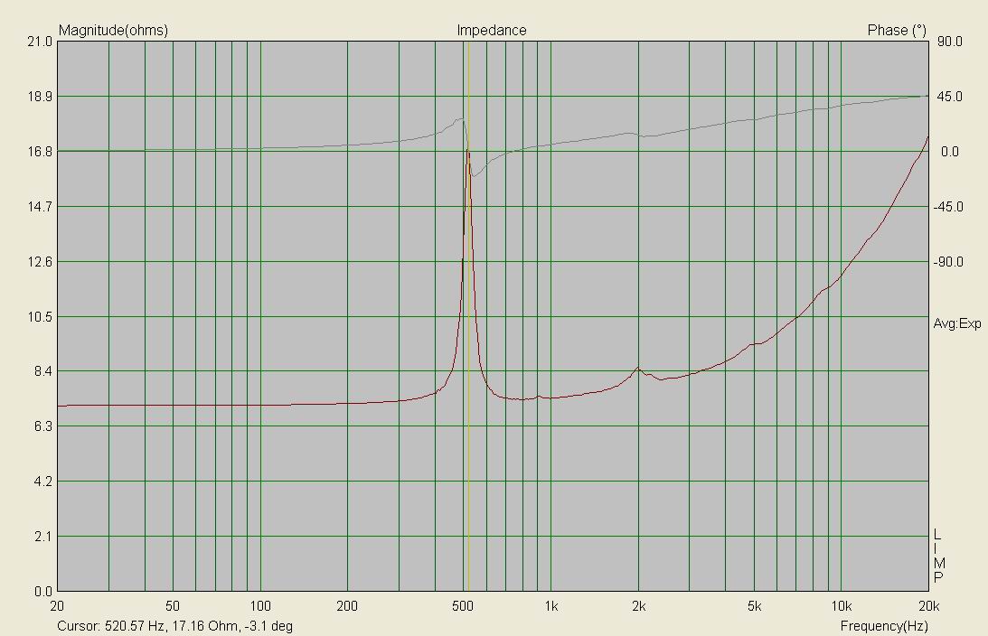

Проделаны 4 отверстия 20 мм в корзине и вот импеданс+резонанс. Резонанс глубоко сдвинут вниз - и это правильно, но можно сделать лучше.

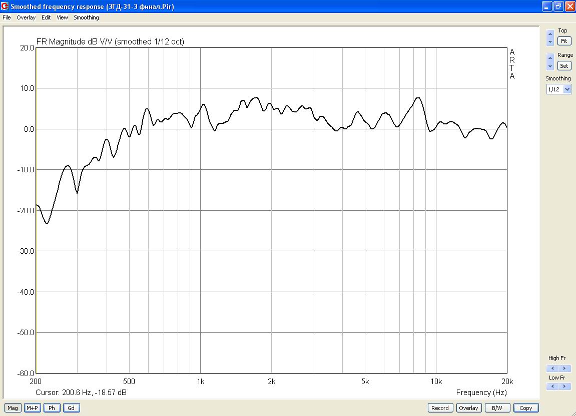

Специально сделал для себя сглаживание 1/12 октавы. Что скажешь?
И всего-то надо:
1) Отклеить диффузор и убедиться, что катушка не сползла.
2) Заклеить магнитный зазор малярным скотчем, а магнит обернуть поролоном и обмотать скотчем ибо опилок будет легион.
3) Ступенчатым китайским сверлом просверлить 4 дырки (или отверстия) побольше. ТЩАТЕЛЬНО собрать ВСЕ ДО ОДНОЙ стружки-опилки.
4) Покрыть корзину изнутри герленом, войлоком и т. п. без фанатизма. Корзина не будет больше звенеть, а звук - отражаться ибо влипнет в полизобутилен.
5) изнутри, а проще - снаружи приклеить к дыркам кусочки материала какой устанавливается в воздушные фильтры или подобный.
6) Поставить и отцентровать диффузор. Усё!
Не надо ни катушки перематывать, ни магниты менять, ни скрещивать ужа с ежом.

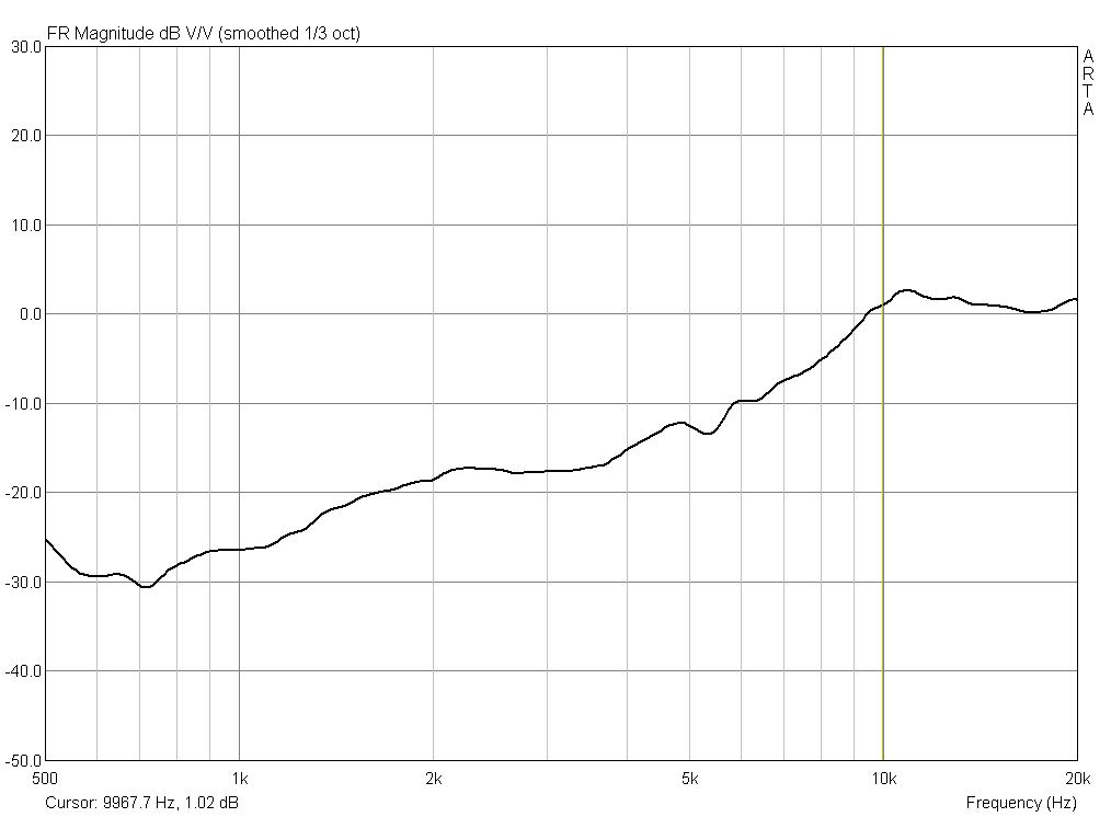

Проба динамика №1 в качестве супертвитера через 1 мкФ. Если увеличить ёмкость, то можно (но не нужно) состыковать с 3ГД-32

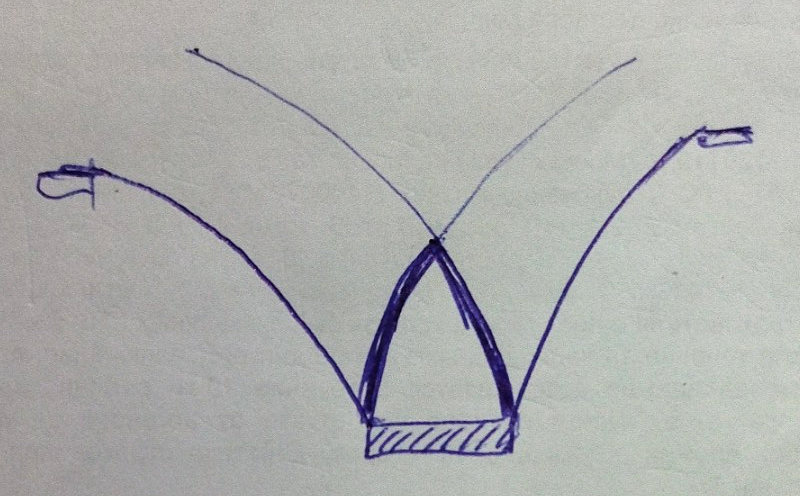

А если бумажный пылезащитный колпачок диаметром 4-5 см наклеить на диффузор динамика, он станет более плоским. Или добавочная масса все угробит?
Считается (читал) что ВЧ даёт катушка и диффузор прилегающий к ней - горло, а дальше всё слабнет.
Боюсь, колпачок далеко от катушки наклеенный, будет неэффективен. Опыты надо ставить.
А если поставить пулю с радиусом изгиба диффузора, или выпуклый колпачок?
А какой у неё вес и жёсткость? А из чего и как её делать на кухне?
