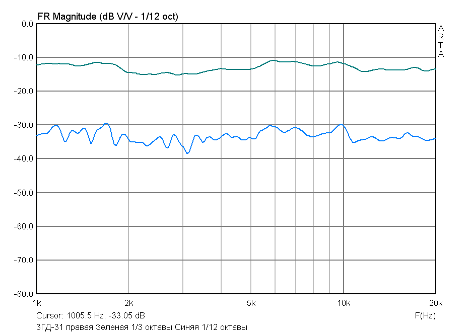

3ГД-31 (прислал Александр):
20210608_202721-min.jpg20210608_202909-min.jpg20210608_202931-min.jpg20210608_202948-min.jpg
Близкий и низкий резонанс.
Вот и мне довелось взяться за эти динамики, так уж вышло, что попался в руки целый десяток, в составе АС и отдельно. Все динамики разных годов, отличаются наклоном АЧХ и резонансом, даже одного года отличаются, хуже всех звучала пара 84-го года, разброс не удалось ликвидировать никакими доработками, остальные динамики более-менее пришли к похожему результату. Самыми ровными оказались динамики 78-го года из 10МАС1М (где и остались после доработки) и динамики из колонок от "кометы225", последние очень хорошо склеены, без лишней мазни. Осевая АЧХ после доработок не выходит за рамки +/-2,5дб в диапазоне 4-13кГц, внеосевая прилично падает, как справедливо отмечали многие измеряльщики, но падает ровно, без мерзких зигзагов, свойственных НЕдоработанной версии.
Сейчас, после доработки несколько пар, я понимаю, что центральный колпачёк лучше ваще не трогать, в большинстве случаев он приклеен и клеем и лаком сразу и обратно такой экземпляр уже не вернёшь к исходному качеству. Поэтому я центровал на синусе 250гц, "на горячую". Корзину сверлить - лишняя морока, имеющийся резонанс заметно не влияет на итоговую АЧХ даже при 2-м порядке 5кГц и тем более при Т-образном фильтре или же 3-м порядке на 4-5кГц.
Всё-же эти пищалки клёвые, ибо имеют потенциал для доработки, а вот 10гд-35 уже не доработаешь так просто!
Ещё одно достоинство, о котором многие забывают- у 3гд-31 углублённый акустический центр, который примерно совпадает с таковым у 6гд-6 и его потомков, даже с 10гд-30 расхождение не столь велико, а вот сфазировать купольную пищалку с конусным НЧ звеном да на плоской панели - дохлый номер. Вечно приходится такие АС под наклоном слушать.
у 3гд-31 углублённый акустический центр, а вот сфазировать купольную пищалку с конусным НЧ звеном да на плоской панели - дохлый номер. Вечно приходится такие АС под наклоном слушать.
Снова смелое заявление в стиле "у меня не получилось - значит это невозможно".
АС наклонять приходится из-за очень острой направленности 3ГД-31, увы, это ещё одно её "достоинство".
Микрофон (если научиться им пользоваться, а на это должно уйти немало времени) хорошо показывает что находится вне оси и как влияет смещение. Многие забывают, или пренебрегают, а скорее всего просто не знают как влияет настройка фильтрами.
3ГД-31 можно при определённых усилиях заставить ровно звучать по оси, но вне оси, увы, толку от них мало.

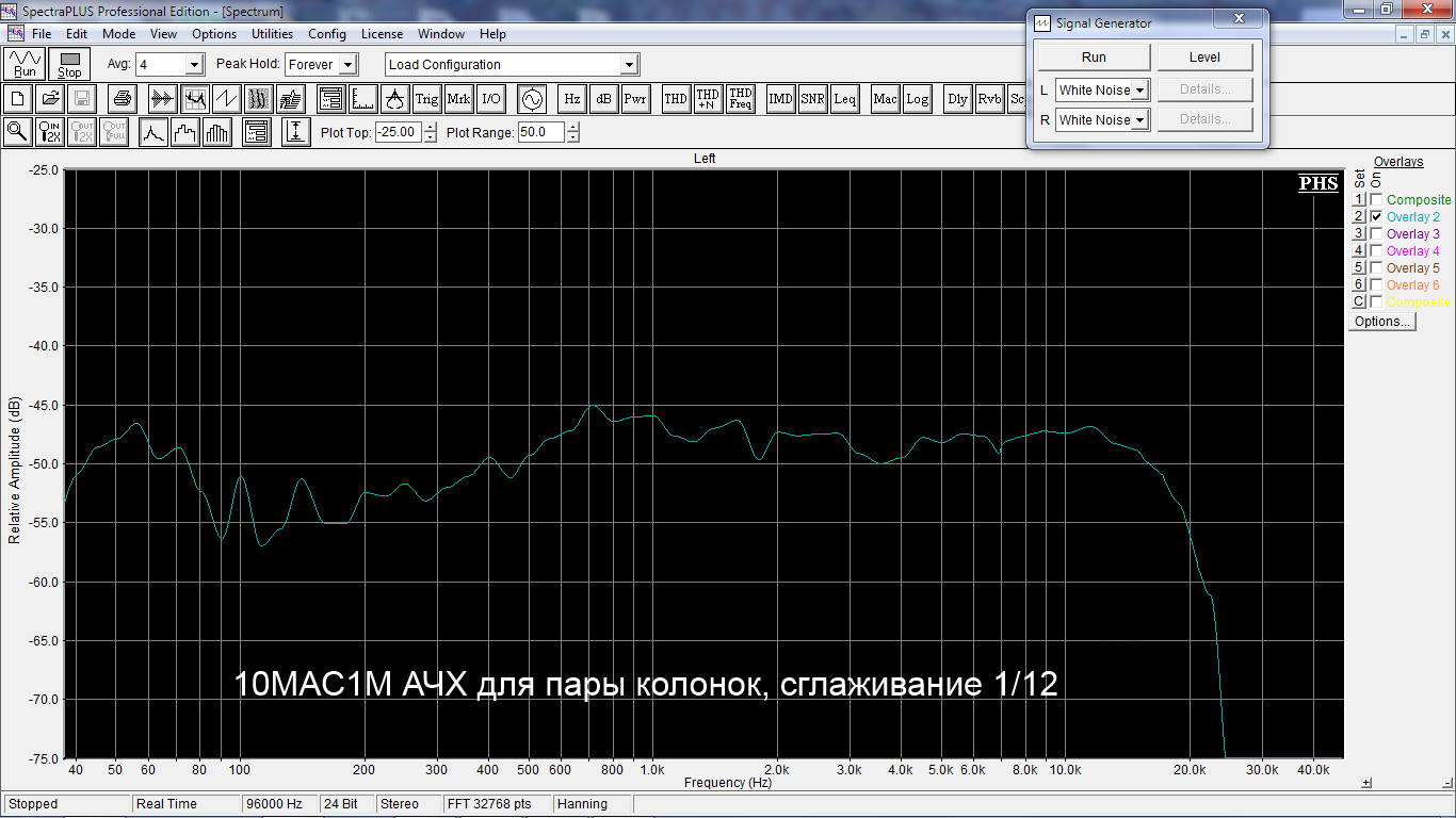

Ув. Сергей, где ваша внимательность? Наклонять приходится колонки именно с купольниками! Можно двигать фазу фильтром, кто ж спорит, но тут важны несколько переменных: крутизна спада, удачный участок для раздела и фактический разнос ак. центров по глубине. Вы много заморачивались с этим? Могли бы ознакомить с работами (только не в картоне, прошу)? Две самые массовые конусные пищалки: наша 3гд-31 и тесловская пятиваттка АРВ - обе закрытые. Это просто удобнее для массового применения. Сверлить 31-ю можно, но зачем, чтоб от 2кГц её пускать или что? Я задумывался о сверлении, но после доработки обклейкой колпака и приклейки резиновым клеем передумал, ибо результат и так неплох для этого старья. Про микрофон - даже комментировать не буду, корчите опять из себя профессора. Взгляните на АЧХ 10мас1м, снятую электретным микрофоном на базе капсюля МКЭ-3, что тут дорабатывать? расстояние 50см, способ снятия АЧХ - накопительный, с перемещением микрофона вдоль вертикальной оси колонок. И это заводской вариант, доработаны только пищалки.
Ув. Сергей, где ваша внимательность? Наклонять приходится колонки именно с купольниками! Можно двигать фазу фильтром, кто ж спорит, но тут важны несколько переменных: крутизна спада, удачный участок для раздела и фактический разнос ак. центров по глубине. Вы много заморачивались с этим? Могли бы ознакомить с работами (только не в картоне, прошу)? Две самые массовые конусные пищалки: наша 3гд-31 и тесловская пятиваттка АРВ - обе закрытые. Это просто удобнее для массового применения. Сверлить 31-ю можно, но зачем, чтоб от 2кГц её пускать или что? Я задумывался о сверлении, но после доработки обклейкой колпака и приклейки резиновым клеем передумал, ибо результат и так неплох для этого старья. Про микрофон - даже комментировать не буду, корчите опять из себя профессора. Взгляните на АЧХ 10мас1м, снятую электретным микрофоном на базе капсюля МКЭ-3, что тут дорабатывать? расстояние 50см, способ снятия АЧХ - накопительный, с перемещением микрофона вдоль вертикальной оси колонок. И это заводской вариант, доработаны только пищалки.Посмотреть вложение 52261
Дорабатывать: как минимум басовую полку со средними уравнять. Пищалку заменить хоть на 2гд36, или на любой дюймовый купольник. Тогда появится бас и высокие. На закуску - Придумать приличные фильтры.

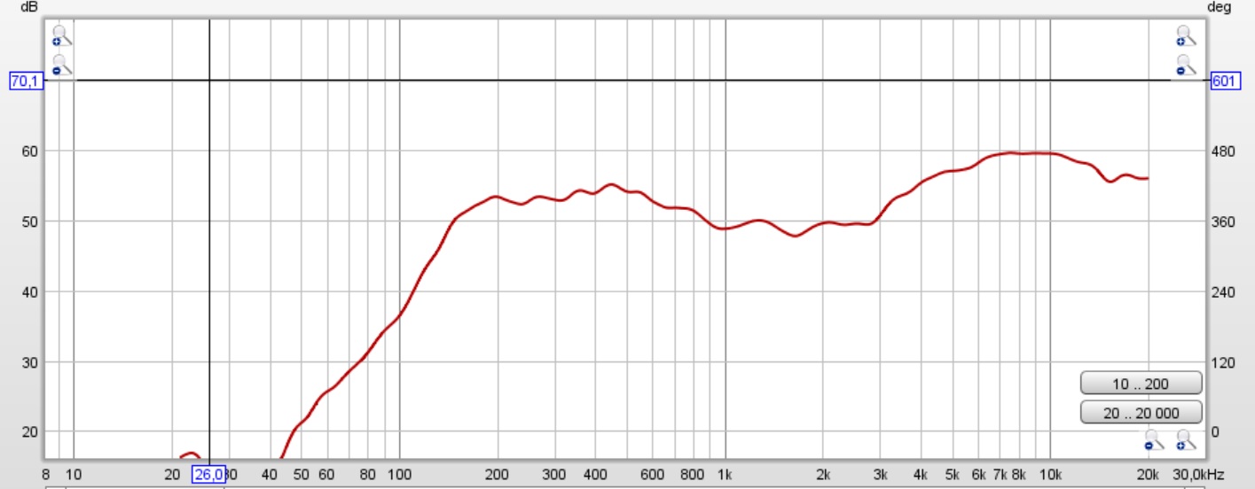

2гд-36 звучит ужасно, ей близко не дать того звука, что сейчас даёт 3гд-31, у ней провал адовый на 8-9кГц и выстрел на 10-11. Фильтры конечно бы можно, да только медь нынче дорогая, катушка 90м провода 1,6мм стоит 20т.р. на сайте завода изготовителя. Так что, того купи, сего купи, корпуса сделай шпонированные и глядишь - в колонке ещё динамики не стоят, а колонки уже в 30тыщ встали. Время ща не то. 10 лет назад я брал у баков технику, чуть ли не без царапин, просто не нужна была людям, а теперь... Мои 10МАС1М звучат и сейчас приятно, очень детально, фантомный центр встал на место после доработки ВЧ, искажения на небольшой громкости не слышны совсем.
Вся тема про 3ГД-31, пишем про 3ГД-31, при чём здесь купольники? У них диаграмма всяко лучше, но если ставить полочники на полу, то и этой направленности может не хватить.
При настройке смотрю, конечно. Типично: по горизонтали отклонение у двухполоски есть, но терпимое, а вот по вертикали бывает намного-намного хуже. По мере возможности приходится ловить компромисс, ясно что от идеала далеко - тут уж как получится.
А вот не знаю - правда ли это. Для 1/12 октавы слишком уж ровно. Странно, что спад начинается ниже 700 Гц.
Генератор - БЕЛЫЙ ШУМ, вообще-то нежелательно им измерять. Впечатление октавного сглаживания.
При значительном перемещении микрофона по вертикали всё должно быть гораздо хуже.
Поэтому отношение у меня весьма скептическое.
Дело не в МКЭ-3 который неудобен, а в методике измерений, поэтому и пишу - нужен ОПЫТ которого за месяц не получишь.
