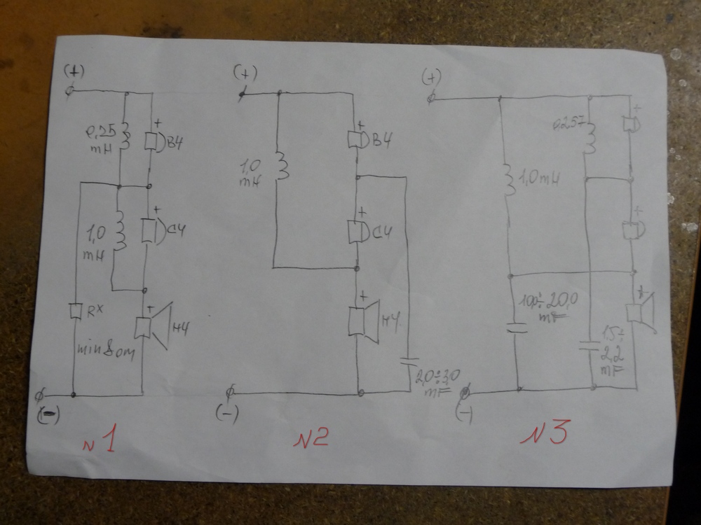

Если уже так сильно зажаты по деньгам - попробуйте последовательный фильтр. В 10МАС катушка имеется, с помощью трансформаторного железа, легко поднять индуктивность до 1мГн( а больше врядли нужно).
Обратитесь к Мешину, он часто практикует последовательные фильтры даже для трехполосок.
Сгорит моя 3гд-31 с этим фильтром, он опасен для неё. Железо пихать - норм вариант, но скорее всего на ВЧ даст грязь, во всяком случае только в гадких АС видел сердечники на катушках. На НЧ-СЧ ещё туда-сюда.
У Мешина колонки как-то живут и не горят.
В последовательном фильтре, как и в параллельном ВЧ сигнал проходит через конденсатор, а не через катушку.
Скорее уж на НЧ будет хуже - всё таки индукция тем больше, чем меньше частота. Но правильно сконструированные и на НЧ работают прекрасно.
Я не представляю, как в последовательном фильтре согласовать два динамика с разной чувствительностью. Это будет какой-то огород деталей. Я думаю, что посл. фильтр подошёл бы для пары динов 15гд-14 и 3гдш32р, они по чуйке близки. Вот будет такая пара - попробую.
В инете давно и даже здесь(целая ветка) развеяны страхи страшные перед сердечниками в катушках.
Боялись стоимости катушек - теперь барьер перед резисторами(делителем на них). Вы хотите пассами руками заменить детали? Тогда слушайте то, что имеется.

Мой товарищ, вообще угорает по щитам. На лето проект задумал. Признаёт только последовательные фильтры. Особенно такой как под №1
Но с ним есть проблема. Нужна высокочувствительная пищалка.
С №3 проще. Нужно только (в большинстве случаев) придавить СЧ динамик тем же L-Pad ом.
№2 он ещё не пробовал. Обещал.
Да тем же самым способом, делителями.
Количество деталей то же, что и в параллельном.
