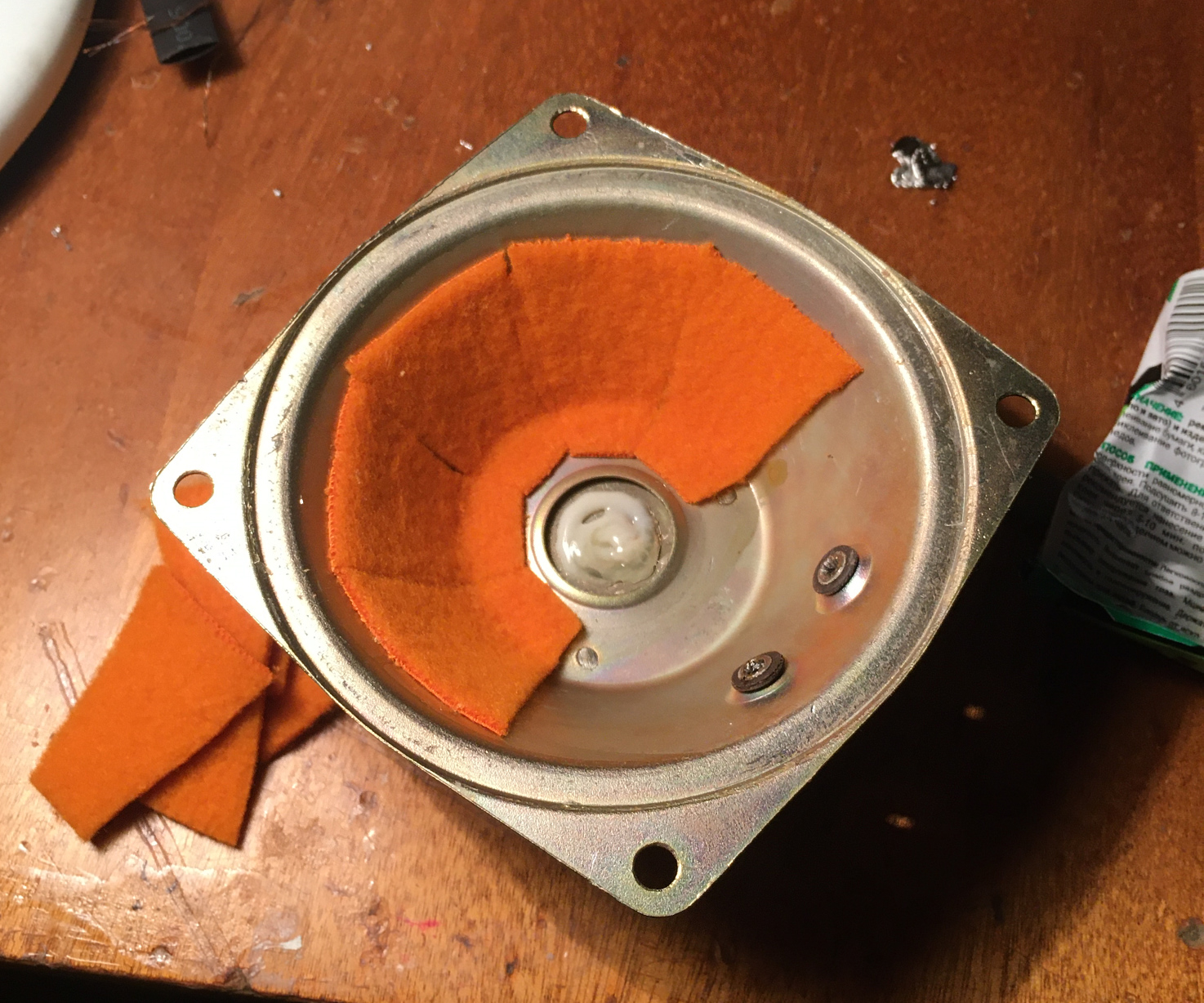

Как только понял всю безнадежность улучшения 3ГД31
Ну ведь реально можно улучшить его звучание.
Родная МС под 12,0 мм катушку на бумажном каркасе удаляется.
Устанавливается более мощная МС под катушку 15,0 мм (4ГД-8Е, 4ГД-53, 5ГДШ-какая-нибудь)
Катушка с двумя обратными витками наматывается на термостойкую плёнку.
Корзина с внутренней стороны "звукопоглощается".
Ну можно бумагу пропитать прополисной настойкой,
Вот чтобы не соврать - пары четыре переделал именно так, а может и больше.
Это даже не доработка. Это радикальный апгрейд. Осталось только подвес поменять на тканевый, жесткий и узкий.
Можно еще и ЦШ мелкую добавить.

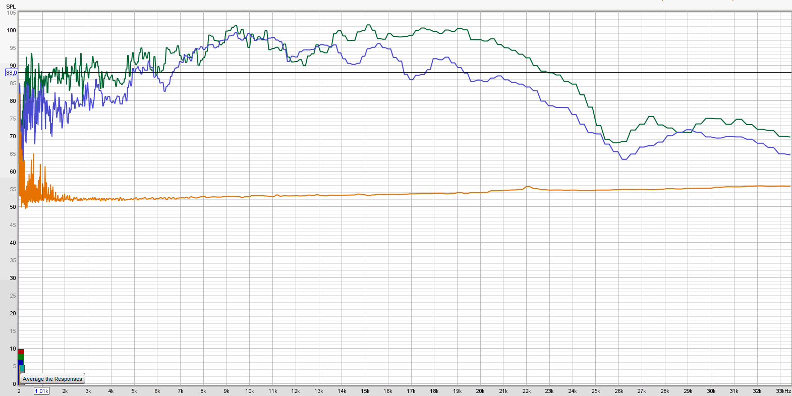

Оранжевый график шум микрофона и наверное компьютера, Зеленый график два метра от колонки по центру, белый шум, синий график 30 градусов в сторону от центра белый шум. Не вижу смысла тут что то переделывать, меня все устраивает. Колонка Электроника Б1-01, резистор вч неисправен и просто закорочен. нч в парралель. Противомагниты на вч и вата.

Делал я вату под диффузор, звук становится хуже. Лучше оклейка корзины без контакта с бумагой. Высокая добротность не слышна за фильтром 1,7мкф 0,55мг. АЧХ у дина полностью выравнивается фильтром, без него - валится вправо. Сравнивал звук 10мас1м (вч доработан) с 3гд-42, разница не столь велика в пользу последнего, как её описывают передельщики (усилок сделал для них на тда 7057).

Стандартный динамик. Фиолетовый график - 2 метра по центру, красный - угол 30 градусов. Ну стены отражают много, и микрофон не идеал. Сигнал шум белый
На 2 и на 5 килогерц горбы неприятные, и общий подьем на 10 килогерц
Если очень точно выцелить микрофон то можно поймать направленность, буквально градуса 3 в сторону и пик спадает, зеленый график

Весело. 30° в сторону уменьшили уровень СЧ на 10дБ, а 10 кГц плевать хотели? Сами верите?

Это с двух метров массив из четырех доработанных динамиков и двух нч. Добавлю еще что с четырех метров вообще нет никакой направленности. Точнее уже на 3.6 метра у этой колонки не ощущается центр излучения
