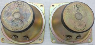

5ГДВ-1-8 (3ГД-31)
Рейтинг громкоговорителя по 5-ти баллам
5,033
3,314
145
39
Изготовитель: ПО «Вега», г. Бердск.
Диапазон частот: 2800 – 20000 Гц
Неравномерность АЧХ: не более 14 дБ
Чувствительность: 90 дБ
Гармонические искажения при рабочей мощности в диапазоне 4–10 кГц: 2,5%
Сопротивление: 8 Ом
Рабочая мощность: 3 Вт
Паспортная мощность: 5 Вт
Долговременная мощность: 8 Вт
Кратковременная мощность: 15 Вт
Вес: 400 г
Кольцевой ферритовый магнит марки М16БА190 размером К60х25х9 мм. Керн диаметром 11,9 мм. Верхний фланец с отверстием диаметром 13,3 мм. Высота воздушного зазора 3 мм, его радиальная ширина 0,7 мм, индукция в зазоре 0,95 Тл. Звуковая катушка намотана проводом марки ПЭВТЛ диаметром 0,09 мм, намотка двухслойная, общее число витков 61, в первом слое 31 виток, во втором – 30, высота намотки 3,9 мм, омическое сопротивление 7 Ом. Каркас катушки изготовлен из бумаги К-080Н. Высота ЗК 5,4 мм, внутренний диаметр 12,3 мм, внешний (вместе с намоткой) 12,9 мм.

Г-м. Давно это было, вряд ли на компьютере остался исходник. Самое сложное (для меня) - было просверлить в стали отв. 18 мм. Китайским ступенчатым сверлом получилось. Конечно, надо прежде магнитный зазор заклеить малярным скотчем, опилки с него потом собирать горстями (ну щепотками).
С пропиткой осторожнее - стоит чуть переборщить и верх загибается вниз.
Окна проще залеплять синтепоноподобным материалом снаружи - не надо следить, что не задет диффузор, проще поменять если что.
Магнитный зазор чистить от окислов и грязи - до и после. Ну и центровать с помощью бумажки перед приклеиванием диффузора.
Если динамик не изуродован и катушка была намотана нормально, должен звучать.
Но думаю, тут как повезёт - на разных заводах разные деятели могли сделать тяп-ляп в конце месяца.
Немалая часть динамиков плохо центрована и имеет мусор в зазоре. Поскольку это пищалка, рабочий ход ничтожный и пальцами это не определить, а АЧХ при этом ужасная.
А в советское время я носил диффузородержатели на завод и мне там фрезеровали фигурные отверстия, о как.
Магнитный зазор заклеивал медицинским лейкопластырем, липким таким. Скотча тогда не было в природе.
Я пропитывал только воротник и гофр. Диффузор не трогал. А есть ли смысл? На какую ширину от гофра вы пропитывали диффузор?
У примерно половины (как минимум!) 3ГД-31 криво приклеен пыльник. Почему - не знаю. Ессно, после сборки надо его приклеить ровно.

В своё время забавлялся мудохался с этим чудом 3ГД-31. Кратенько об этапах "большого пути" (не пожелаю никому, просто был интерес):
Перво-наперво устилал одним слоем пищевой плёнки диф убитого дина. В эту воронку заливал гипс до уровня картонного кольца-уплотнителя (аки матрица получается). Далее, полная разборка динамика. Во многих экземплярах замыкающий кругляшок с керном отваливался от МС, что было хорошо на этом этапе.
На гипсовой матрице зашкуривал диффузор до снятия рельефа с тыльной стороны бумаги и ещё чуть-чуть с утоньшением до гофра. Слегонца прошкуривал и внешнюю сторону дифа. Следующий этап -- пропитки. Первая -- раствором хитозана в уксусной кислоте. Перед пропиткой раствор хитозана (конститенция киселя) разбавляю спиртом (1/4-1/5 объёма). Спирт препятствует скатыванию раствора и скорейшему высыханию. Кисточкой тонко мазюкаю с двух сторон весь диф с гофрами. Диф сохнет на матрице. Через час-полтора-два диф на матрице с тыльной стороны до гофров мазюкаю ещё одним слоем хитозана. Через сутки-двое 2/3 дифа от гофра кисточкой очень тонко пропитываю с двух сторон спиртовым раствором прополиса, и сразу же, на матрице, 1/3 дифа от катухи с небольшим заходом "на прополис" радиальными мазками жидким раствором винила в 647-м/648-м/650-м растворителе (лучше 648-й -- 50% бутилацетата, в 647/650-м -- 30%). Винил -- обычная старая пластинка. Пробовал раствор "оргстекла" в дихлорэтане. ИМХО, однофигственно с винилом. (Но винил -- это как то по удифильски :)). И этим же раствором винила отдельно тонко мазюкал колпачёк-пипку. Далее гофр -- жиденьким раствором каучукового резинового клея в бензине кАлоша с двух сторон. Катуху тонко промазывал раствором БФ-6 в спирте. Сутки-двое-трое сабж сохнет на матрице, периодически нежно прижимаю диф к матрице. (Гипсовая матрица всю дорогу затянута слоем пищевой плёнки.)
В периоды сушки дифа занимался железом. В корзине ступенчатым сверлом сверлил 7 отверстий диаметром 8-12 мм. Место соединения МС с корзиной проливал цианакрилатом и посыпал содой и опять цианакрилатом. Корзину зашкуривал и тонко пшикал краской-грунтом из баллончика (НЕ МС, которую залеплял малярным скотчем). Внешнюю поверхность корзины залеплял 1.5-2 мм автомобильной вибро-StP'ешкой. Прорезал в StP дырки отверстия. Внутри всю поверхность корзины оклеивал тонким фетром и распушенным синтепоном. Отверстия на внутреннем покрытии не прорезал (аки ПАС). Замыкающий кругляшок с керном вклеивал на Poxipol (UHU Metall, Эпоксилин). Надеюсь, что о способах центровки керна расписывать надобности нету. Я тонко смазывал отверстие и керн силиконовой мазюкой, на керн наматывал полоску тонкой бумаги и с небольшим натягом собирал МС. Всю МС внешне обмазюкивал тем же Poxipol'ом.
Далее сборка в обычном порядке. Колпачёк вклеивал на БФ и после просушки радиальными мазками кисточкой промазывал его и 7-10 мм дифа жиденьким "винилом". Диф слегонца прокрашивал краской для струйников (не пигментной). После полной усушки, девайс подключал к усилку на качающийся свип-тон 0,5-20 кГц и мазал гофр тонким слоем более густым раствором каучука (резинового клея) в кАлоше. Денёк таки "свипил", периодически меняя волюмэ.
В общем, получалось весьма неплохо (АЧХи утрачены), НО, после этих всех манипуляций и потраченного времени начал считать себя упоротым рукоблудником с расшатанной кукухой и пошёл купил по 5 USD за пару Ваговские пищалы.
