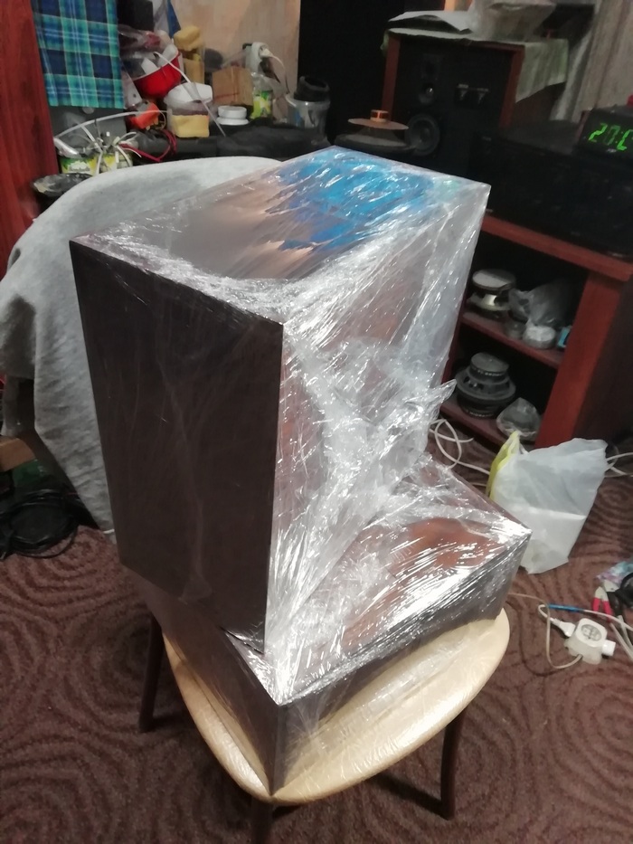

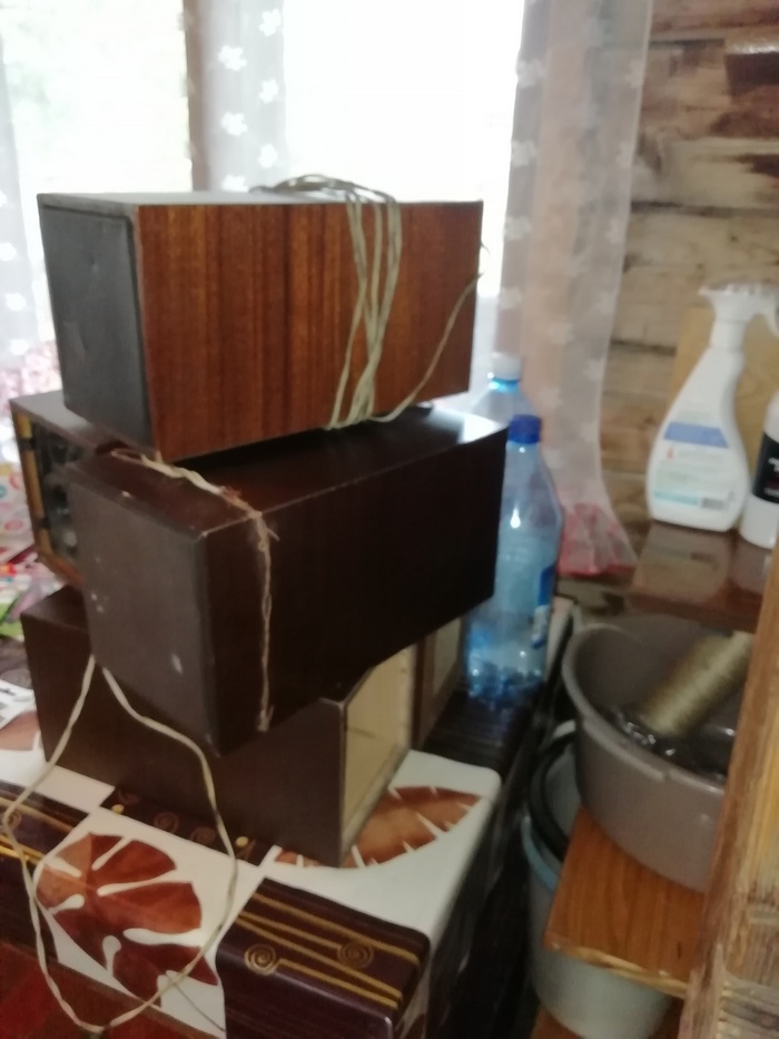

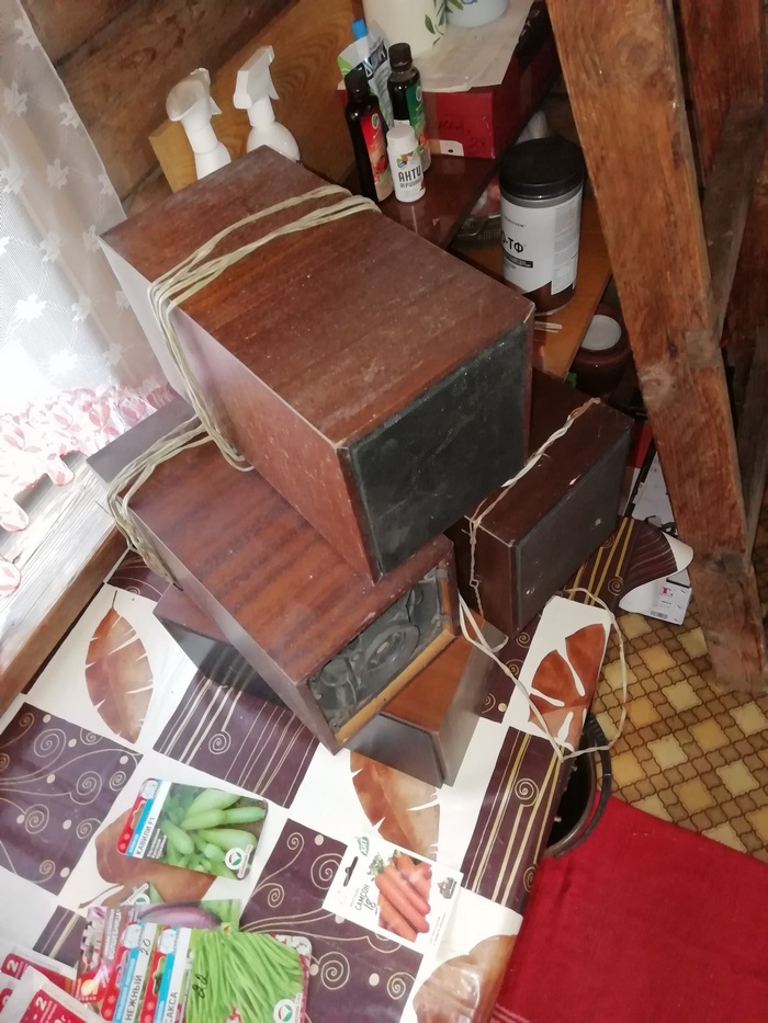

Так как до весны или даже лета, этой акустикой заниматься не буду, решил увезти их в гараж. Установил на морды сетки
Обмотал плёнкой
Подготовил короче. В выходной увезу.
Может кому нужны?
Посмотреть вложение 78512 Посмотреть вложение 78513 Посмотреть вложение 78514
Обмотал плёнкой
Может кому нужны?

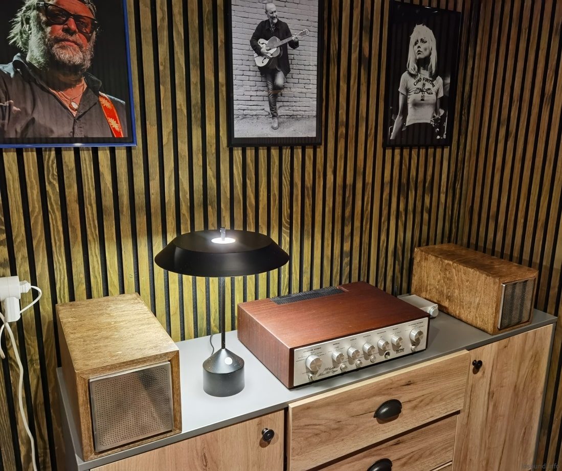

В юности очень нравились эти колонки) Осталась некоторая ностальгия. Решил сделать самопал по прототипу. Тут описание
Звук очень нравится.

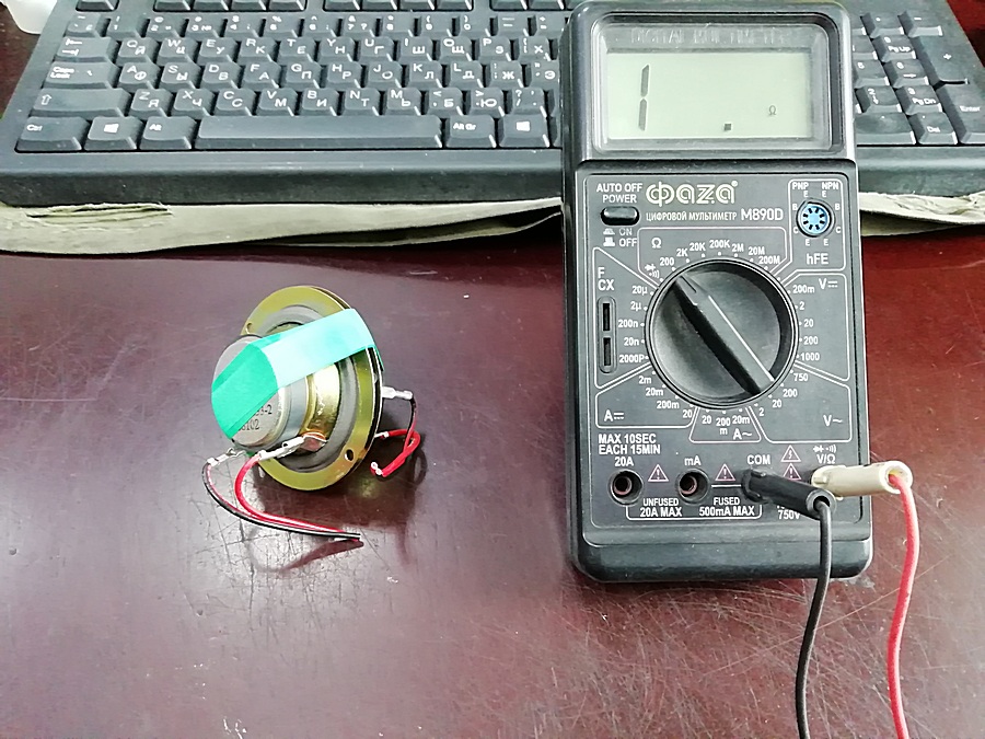

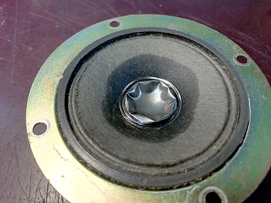

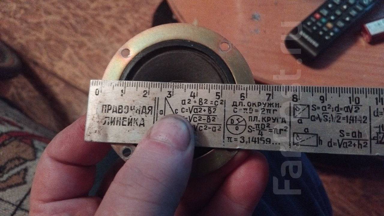

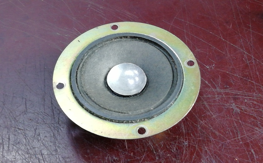

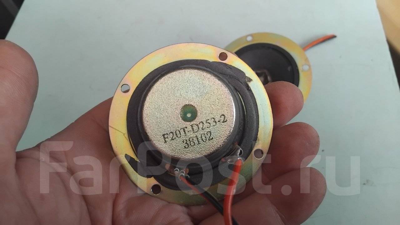

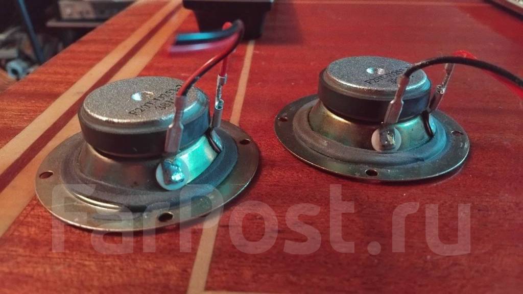

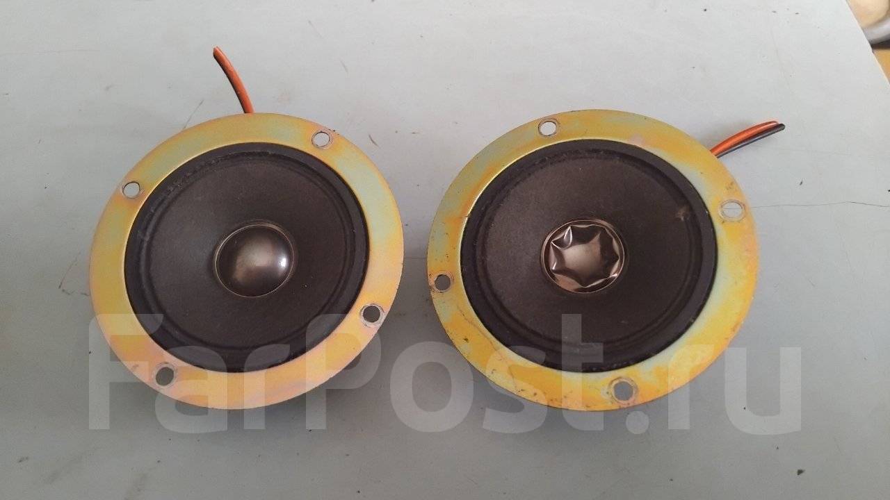

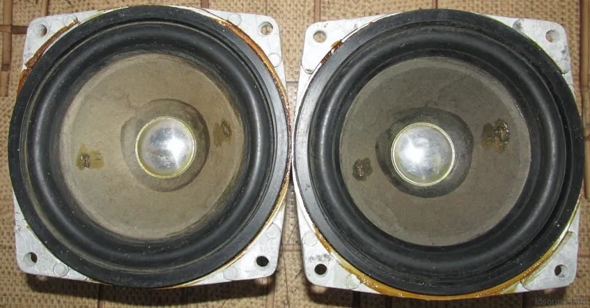

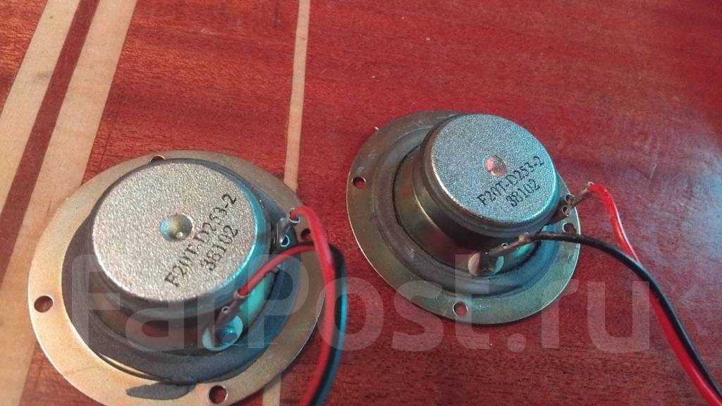

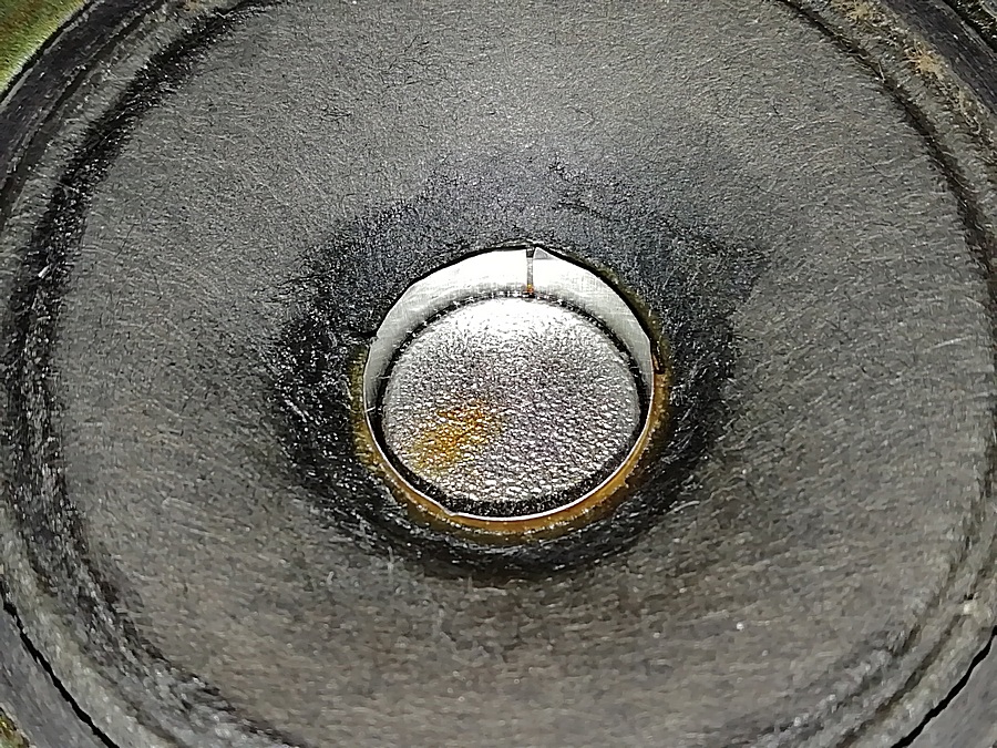

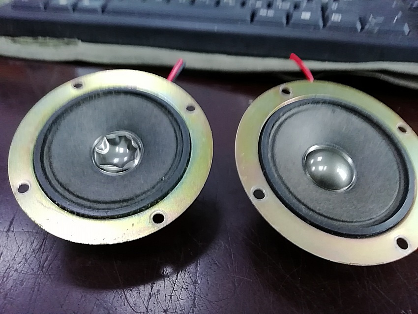

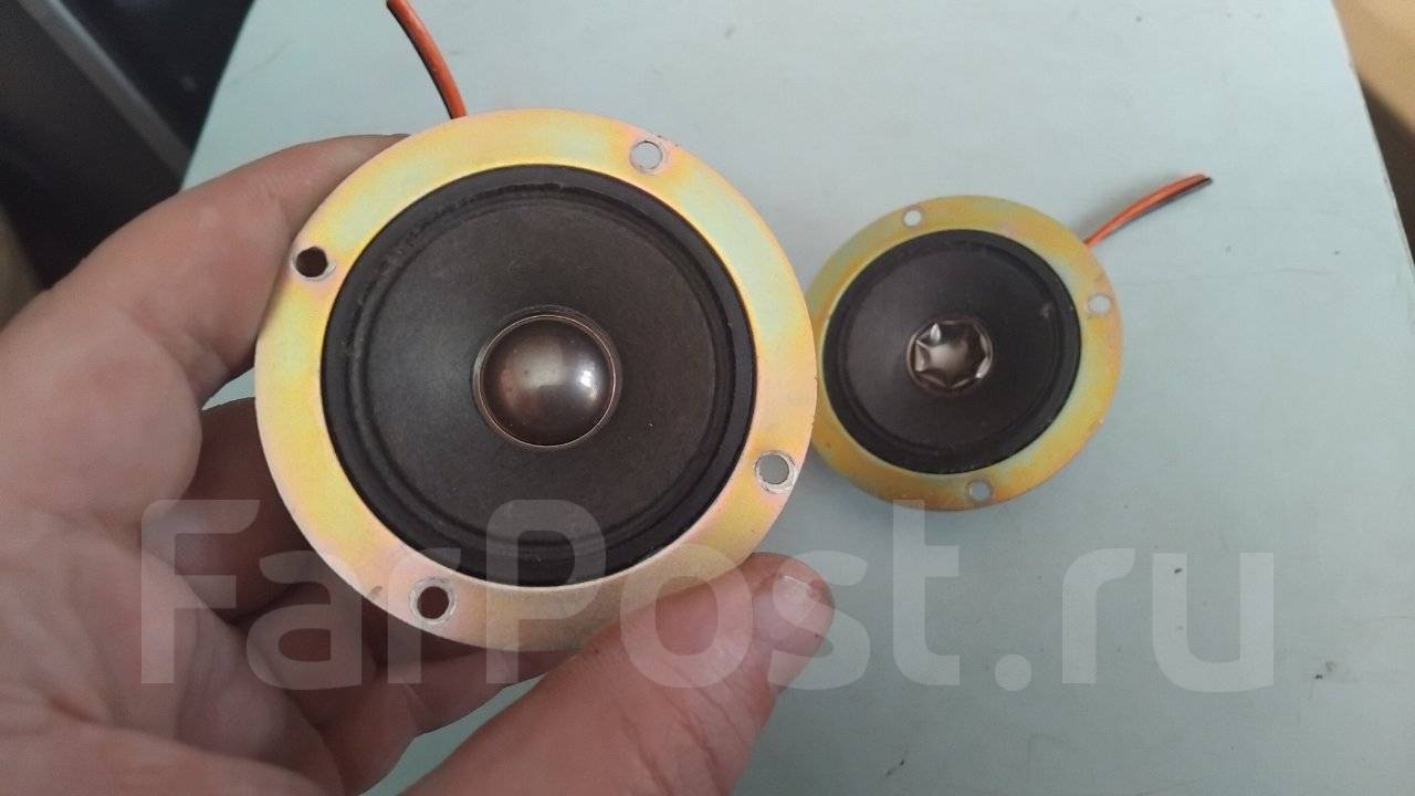

Специально для этих АС прикупил пару бумажных пищалок от каких-то колонок МЦ.
1736653106594_default.jpg 1736653106883_default.jpg 1736653107391_default.jpg 1742115748811_default.jpg 1744602131503_message.jpg 1744602131973_message.jpg
По крепежу должны подойти как нельзя лучше. Ну или с небольшими переделками. Колпак надеюсь выправить. Если не получится - сделаю алюминиевые как на: https://ldsound.club/threads/2gd-36-3gdv-1-4gd-56-6gdv-2.823/page-6 #164 и в некоторых других. Сегодня буду забирать. Приехали.
Есть ещё кое какие планы по этим колонкам. Время где взять бы...
Ну вот! Значит не зря я как увидел, так их в оборот.
сделаю алюминиевые
_da
Прям на каркас катухи, или близко того. Полочка подравняется. Большие люминьки дадут призвуки. И твой любимый пыжик на керн.
В принципе, ещё чуток подравнять, добавить чуйки и пр. благолепия можно неодимовой плюшкой-магнитиком на керне.

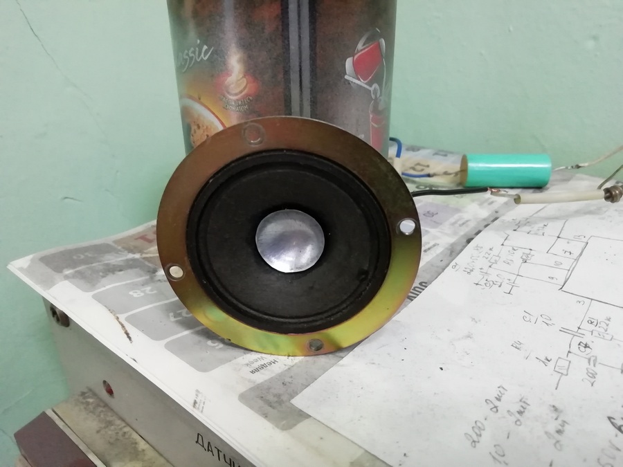

Придётся на эти пищалки помимо смены колпаков ещё и дополнительные магниты наклеивать. Но сначала, при оказии конечно, попробую намагнитить их.

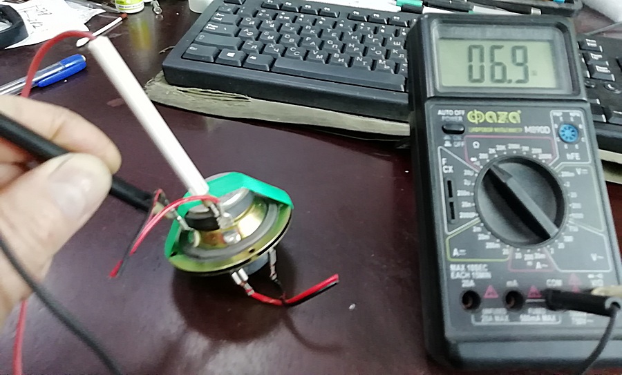

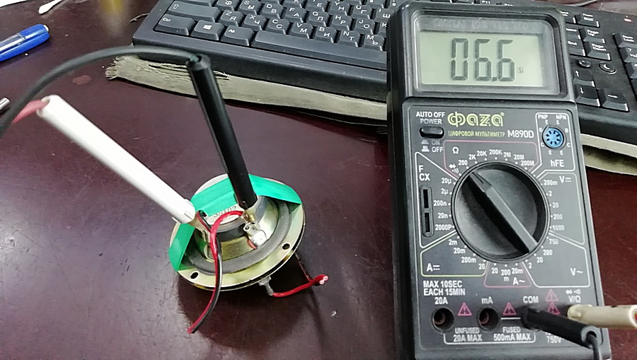

Пищалки имеют несколько разное Re. У одной 6,9 ома, у другой 6,6 ома.

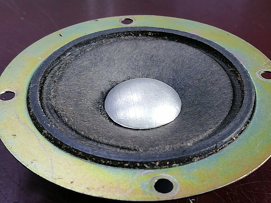

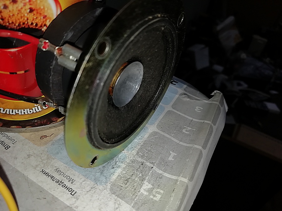

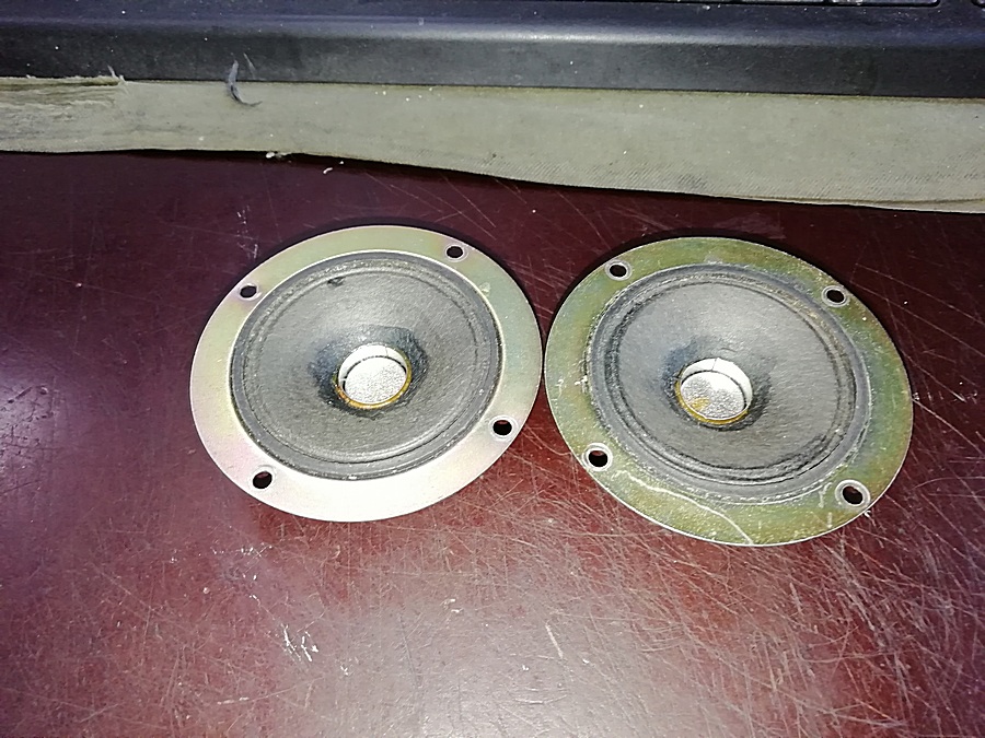

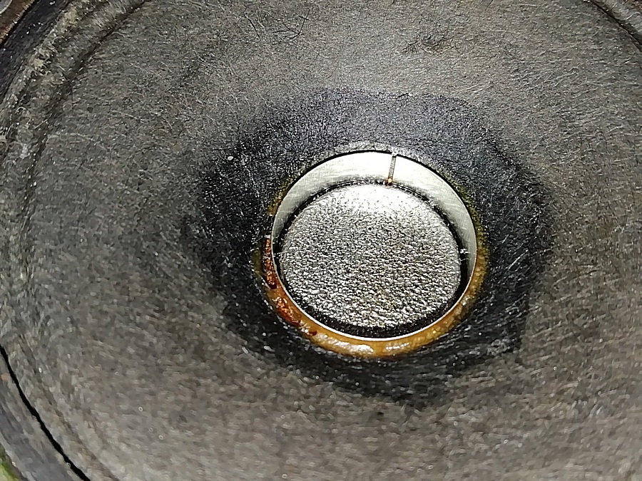

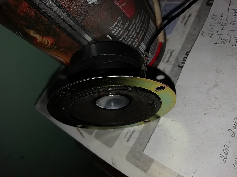

IMG_20250424_083000.jpg IMG_20250424_082955.jpg IMG_20250424_083046.jpg IMG_20250424_083245.jpg IMG_20250424_083152.jpg IMG_20250424_083602.jpg
Пока буду разбирался с первой, вторая поиграет

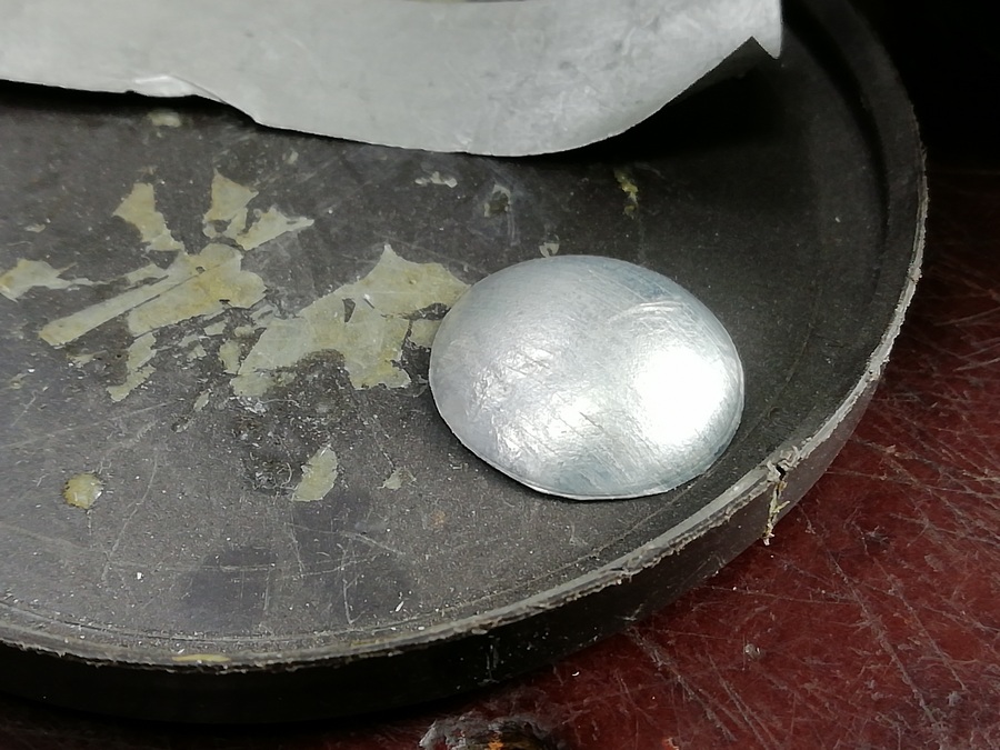

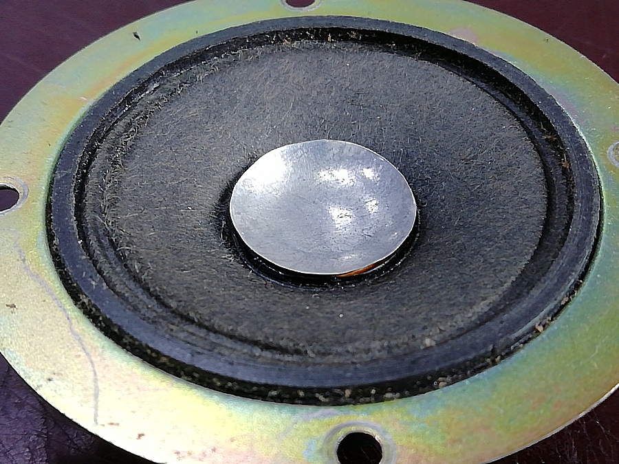

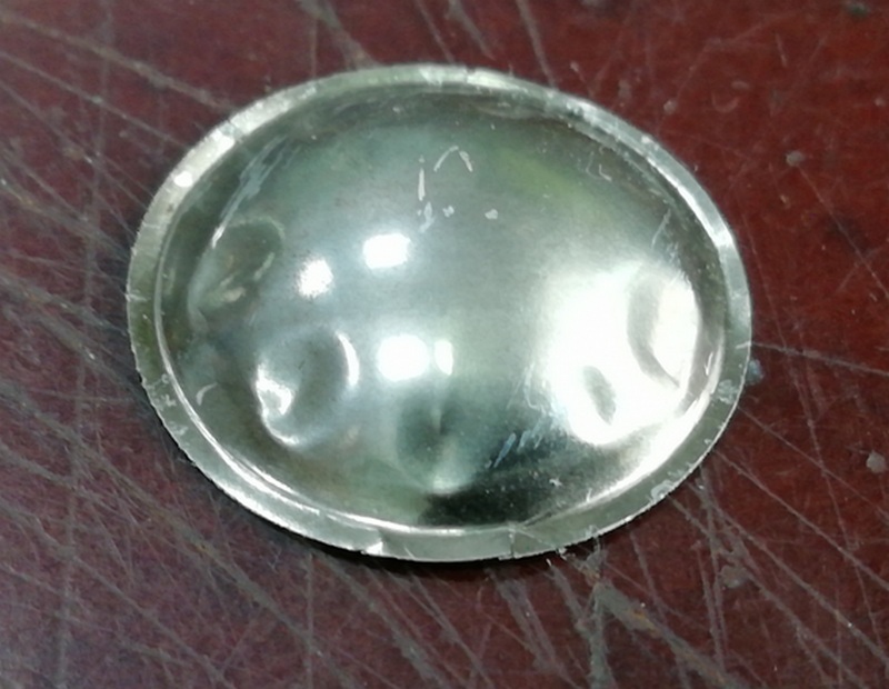

Отклеить колпак оказалось не так просто, но он всё же был удалён
Выправить его не удалось никак. Пластик.

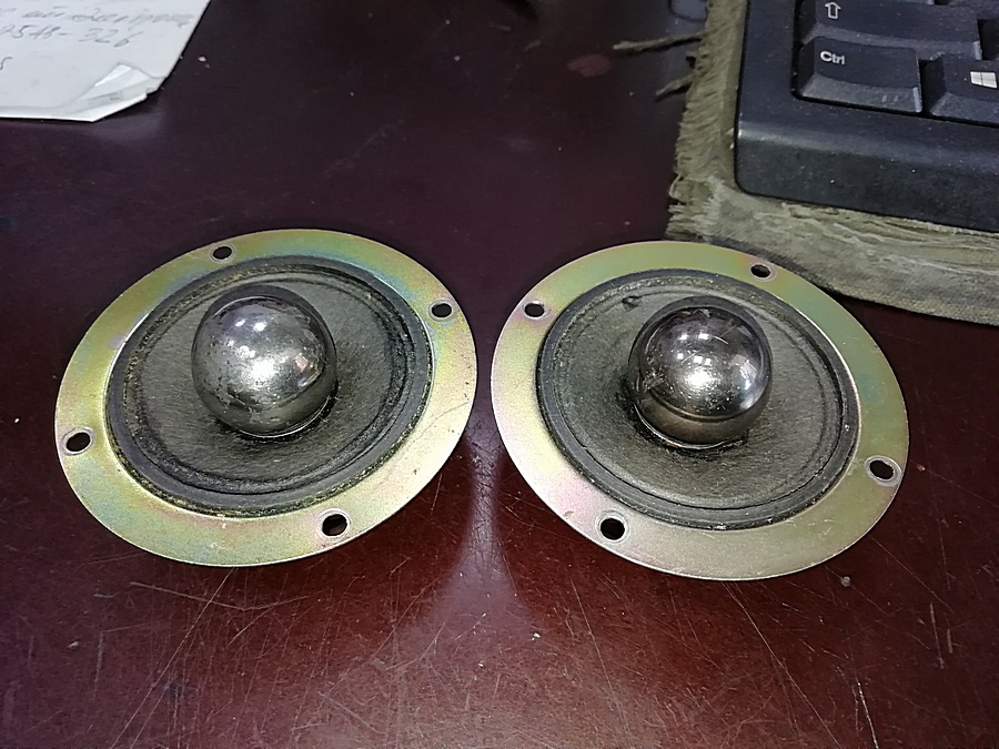

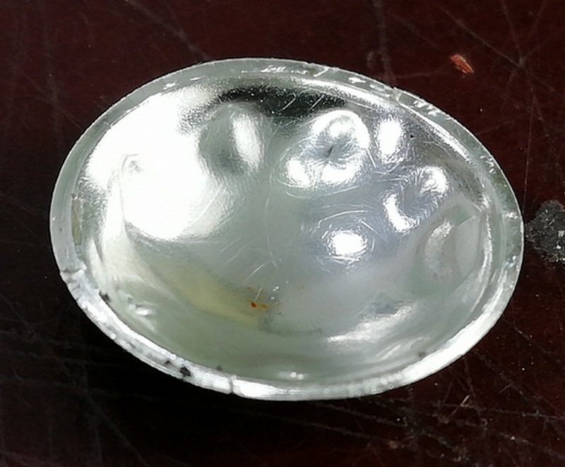

Примерил алюминиевый. Есть пара. Делал не помню уже куда
Так как есть ещё один колпачок в пару,
то пришлось удалить колпак и со второй пищалки
Для восстановления жёсткости диффузорчиков в области удалённых колпаков, промазал там жиденьким ПВА
В зазоре жижа. Жижа жидкая. Удалять не буду.

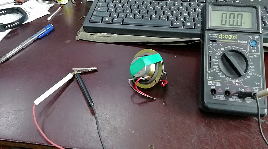

Прогнал каждый из динамиков измерителем иммитанса на 1000 Герц без колпаков
№1 R=7.48 Ohm, L=97 uH, Q=0.081 Re=6.9 Ohm.
С доп. магнитом
№1 R=7.67 Ohm, L=101 uH, Q=0.082
При тех же условиях
№2 R=7.06 Ohm, L=111 uH, Q=0.098 Re=6.6 Ohm
С доп. магнитом
№2 R=7.24 Ohm, L=117 uH, Q=0.101

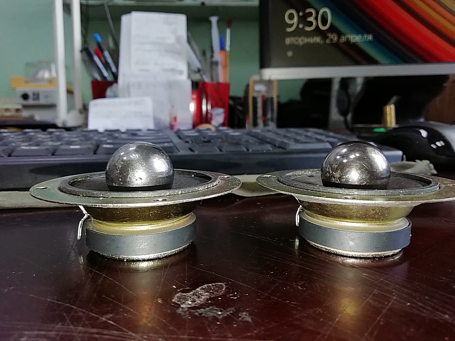

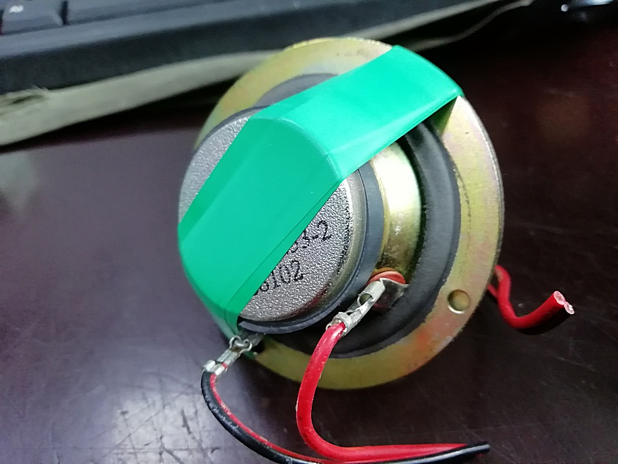

Всё. Колпаки алюминиевые, самодельные приклеил. Выпуклостью вовнутрь.

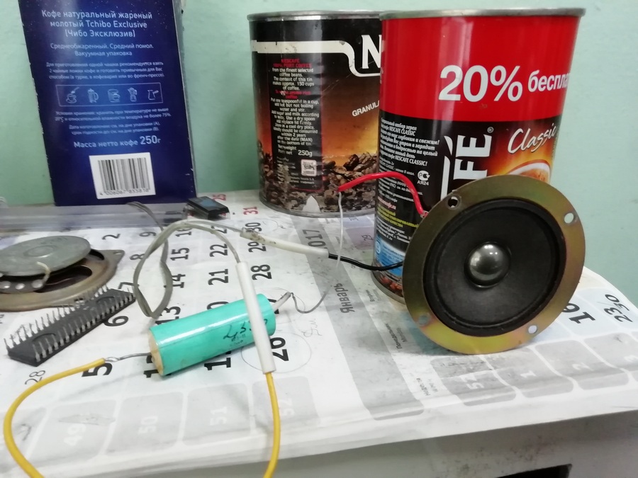

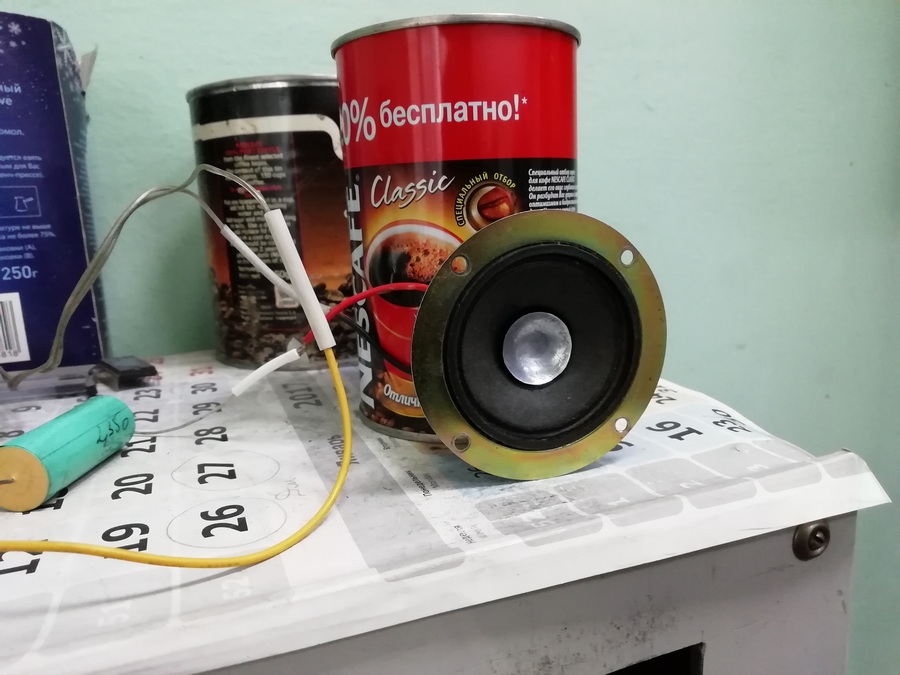

Так как приклеивал на каркас и на клей БФ-2, пришлось некоторое время подержать колпаки под грузом.
Прогон измерителем иммитанса показал, что измеренное ранее не изменилось фактически.
Пищалки установлены на стенд на прогон, через К73-11 4,35 мФ и 4,45 мФ.
Пока полёт нормальный.
Надо сказать, что совсем даже неплохо отыгрывают
IMG_20250430_074330.jpg IMG_20250430_074405.jpg IMG_20250430_074343.jpg IMG_20250430_074356.jpg
Диапазон радует. Хотелось бы от них чуть более громкого звучания. Думаю вопрос решаемый.

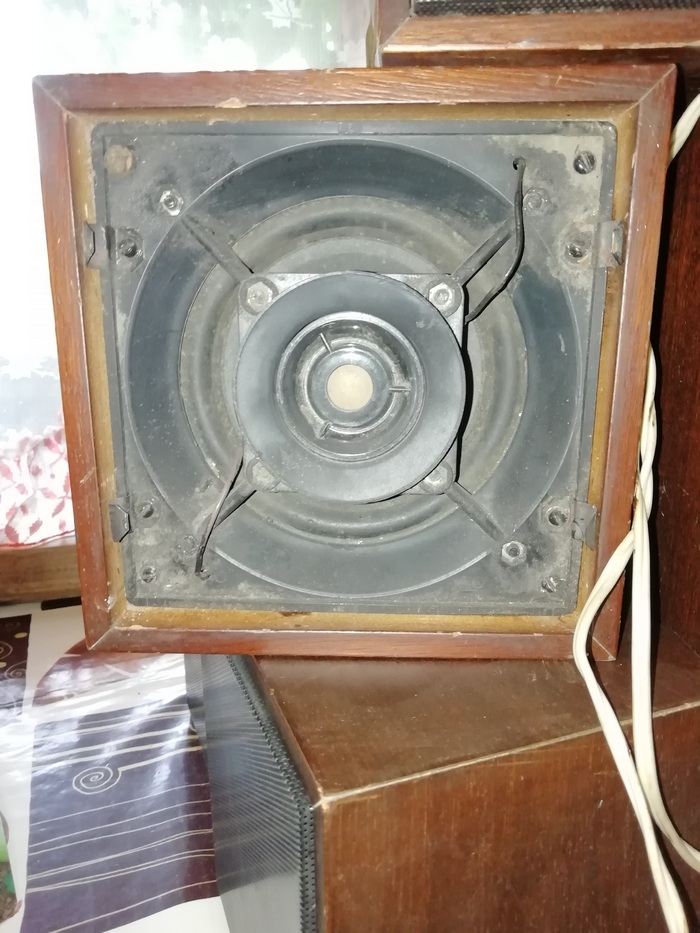

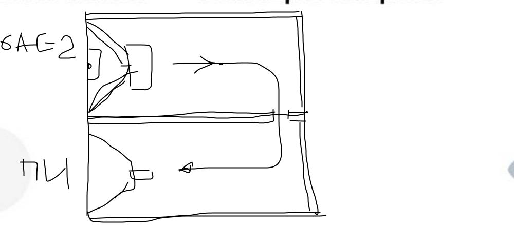

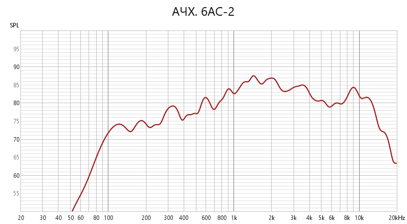

Тоже перепали мне такие 6АС-2. Попробую обмерить и переделать на ПИ. Благо сейчас такие излучатели можно купить без проблем на Озоне.
Вроде в журнале Радио такое было, в 1900 затертом году.
Исходник:
Довольно унылая картина, а когда то они мне нравились.
Замер без защитных решёток.
Колонки в очень хорошем состоянии даже пломбы целые....
Те были сделаны в одном корпусе. А в нём меньше пяти литров.
ПИ сделан из подвижки такой же головки. Т.е. 10ГД-34.
В одном и буду делать. Для ПИ большой корпус не нужен, как раз маленький лучше. Вспомнить 15АС-208, там наверное ещё меньше объём. Правда там и динамики более "компрессионные". :)

Автор статьи в Радио предлагал использовать 25 ГДН-3-4 (также известный как 15 ГД-14). Фильтр- от "кубиков".
Замечу, что для ПИ требуется определённый объём-низкие из ниоткуда не появятся(. Придётся мириться с низкой отдачей. Преимуществ по сравнению с нормальным ФИ (например, "кубиками") нет.

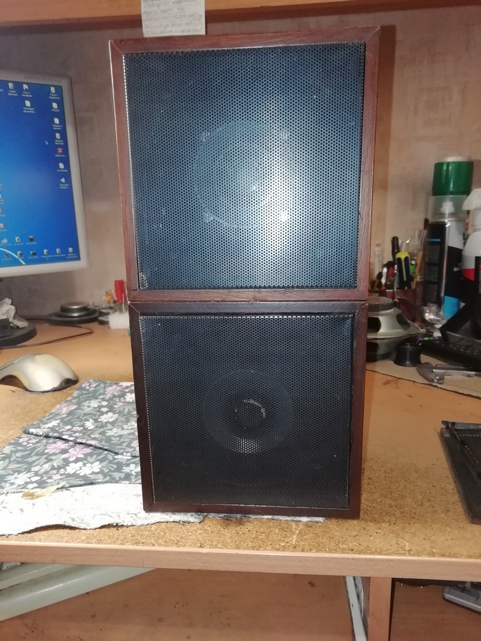

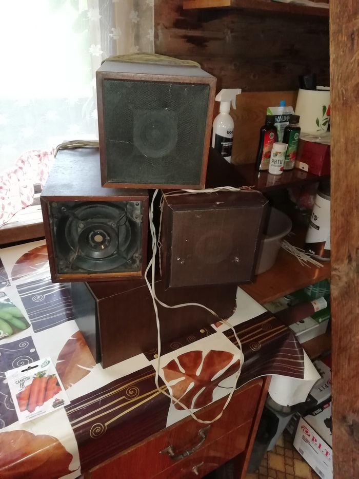

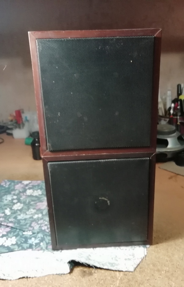

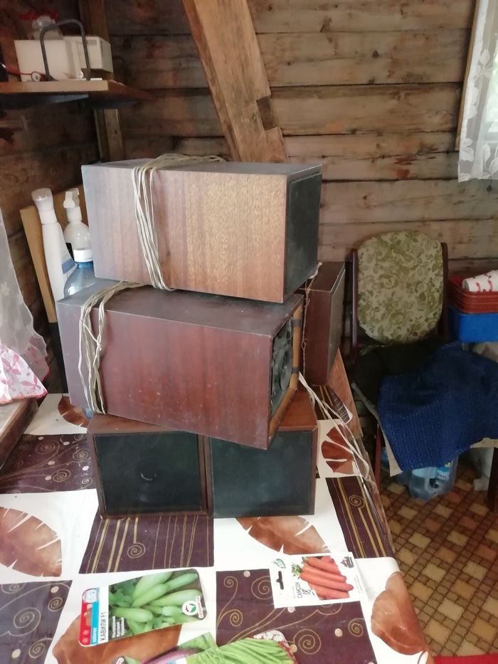

Собрал я в кучку все 6АС-2, которые у меня были
Посмотреть вложение 70090 Посмотреть вложение 70091 Посмотреть вложение 70092 Посмотреть вложение 70093 Посмотреть вложение 70094
А именно 5 штук. Мне нужны две пары. Какой конфигурации будут новые АС, я пока не знаю. Что лучше по НЧ зазвучит - то и будет сделано.
Первую конструкцию я уже где-то на форуме озвучивал.
Квадратное отверстие со сторонами 80 х80 мм равно площади диффузора 5" НЧ головки: 6ГД-6/10ГД-34/15ГД-14/25ГДН-3-4. Его можно сделать как у самой задней стенки, так и сместить вперёд по аналогии с лабиринтом А.Рогожина.
Корзины без МС и диффузоры 10ГД-34 в наличие имеются и они пойдут на ПИ.

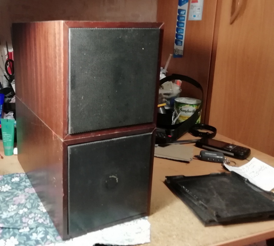

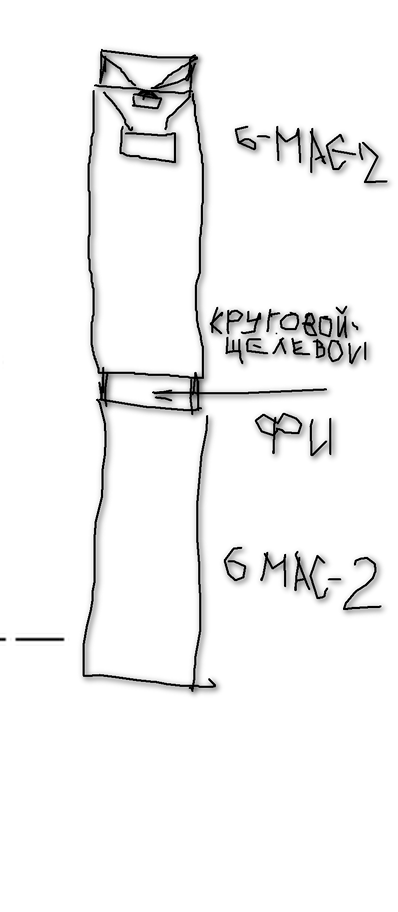

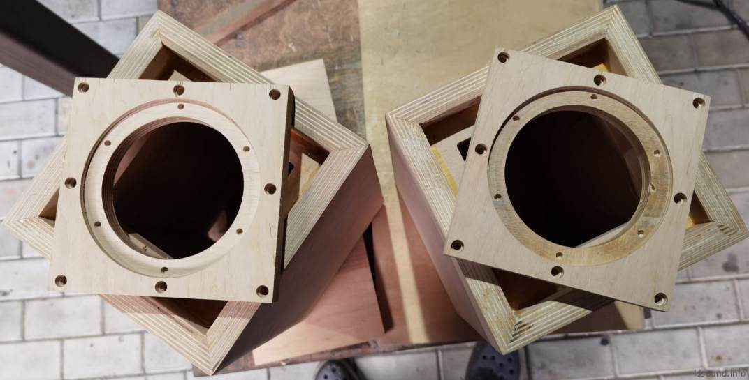

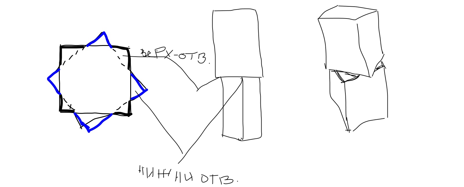

Вторая конструкция тоже мной упоминалась. Вертикальная состыковка корпусов с щелевым ФИ между ними
Посмотреть вложение 70096 Посмотреть вложение 70097
А так как может возникнуть сложность в настройке такого ФИ (толщина прокладок и т.д.), то можно плотно установив корпуса друг на друга (9 литров чистого объёма), вращением и как следствие изменением площади получающихся таким образом треугольных отверстий в количестве восьми штук
Менять проходное сечение этих отверстий.
Каким мхом всё это дело покроется, я пока не знаю и предпочтений не отдаю.
По мере сил и возможностей буду двигаться вперёд и информировать интересующихся. smile_29 smile_13

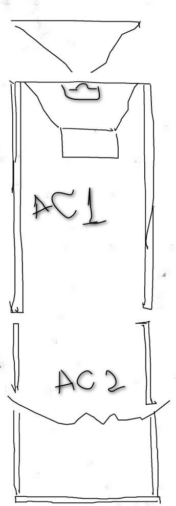

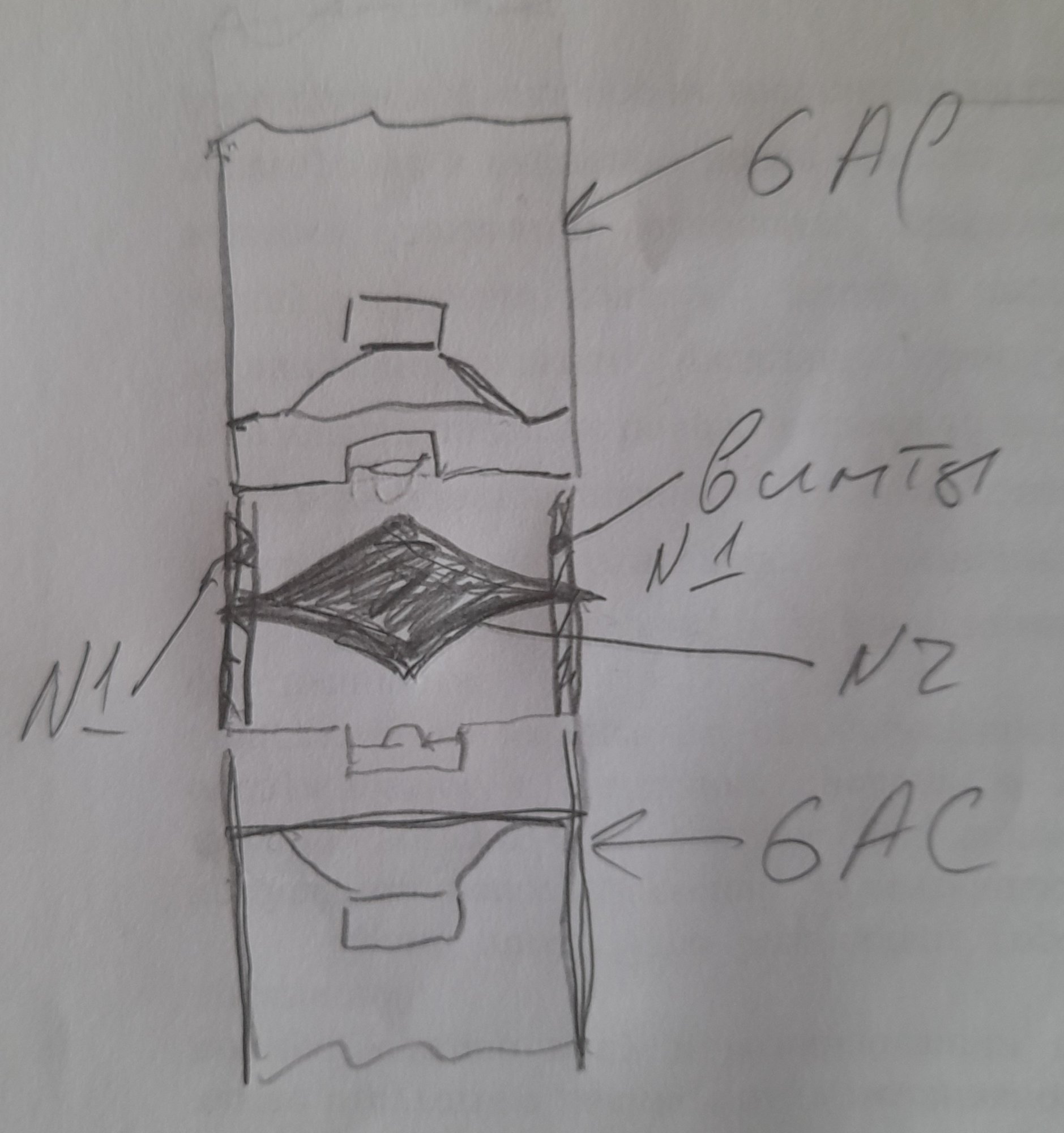

Если есть 4 исправных 6ас, то попробуй сделать контрапертуный вариант с рассеивающими конусами и круговой направленностью.
На пробу ставишь одну на другую и соединяешь последовательно, если нч гд 4 Ома и в параллель, если 8 ом.
Рассеивающие конусы можно сделать из диффузоров от 10гд-30.
#1 - шпильки.
#2 рассеивающий конус.
Играют весьма интересно и ровно. Расстояние нужно подбирать опытным путем.
