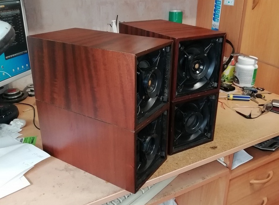

Собралллллл!

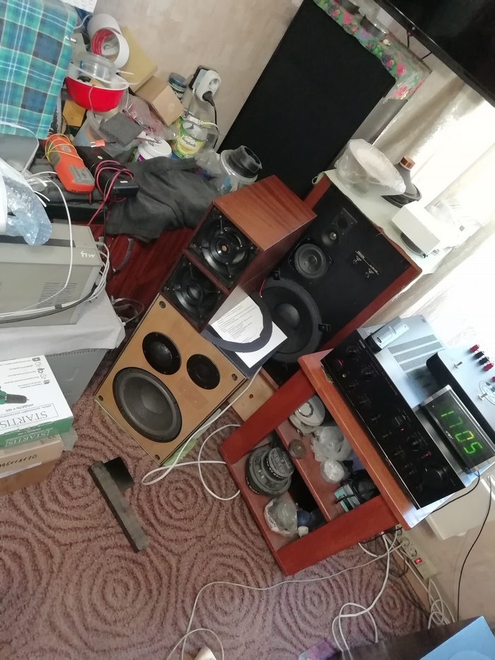

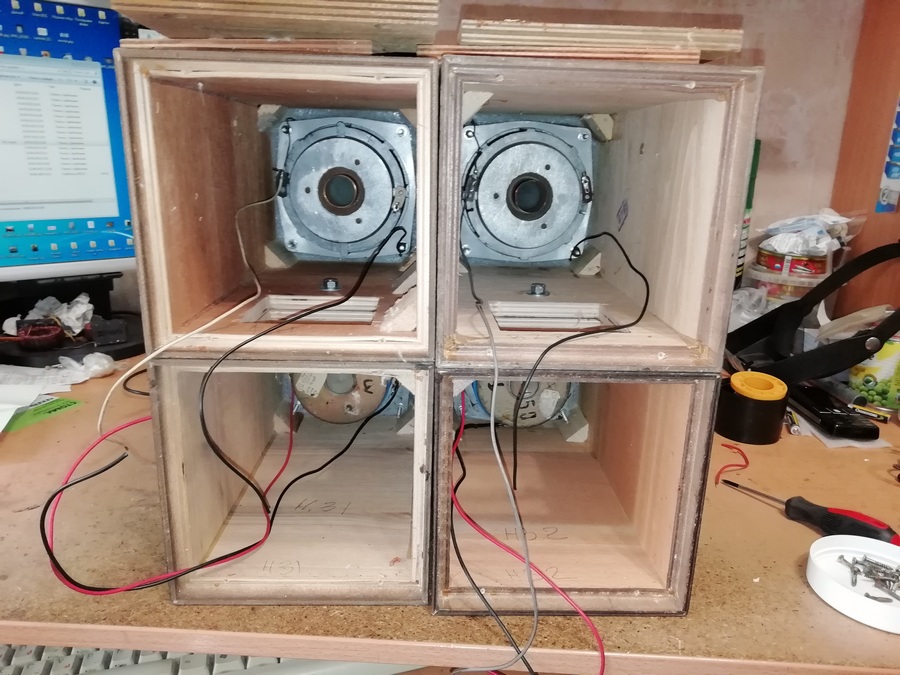

IMG_20230815_141934.jpg IMG_20230815_143339.jpg IMG_20230815_143348.jpg IMG_20230815_143353.jpg IMG_20230815_143408.jpg IMG_20230815_143416.jpg

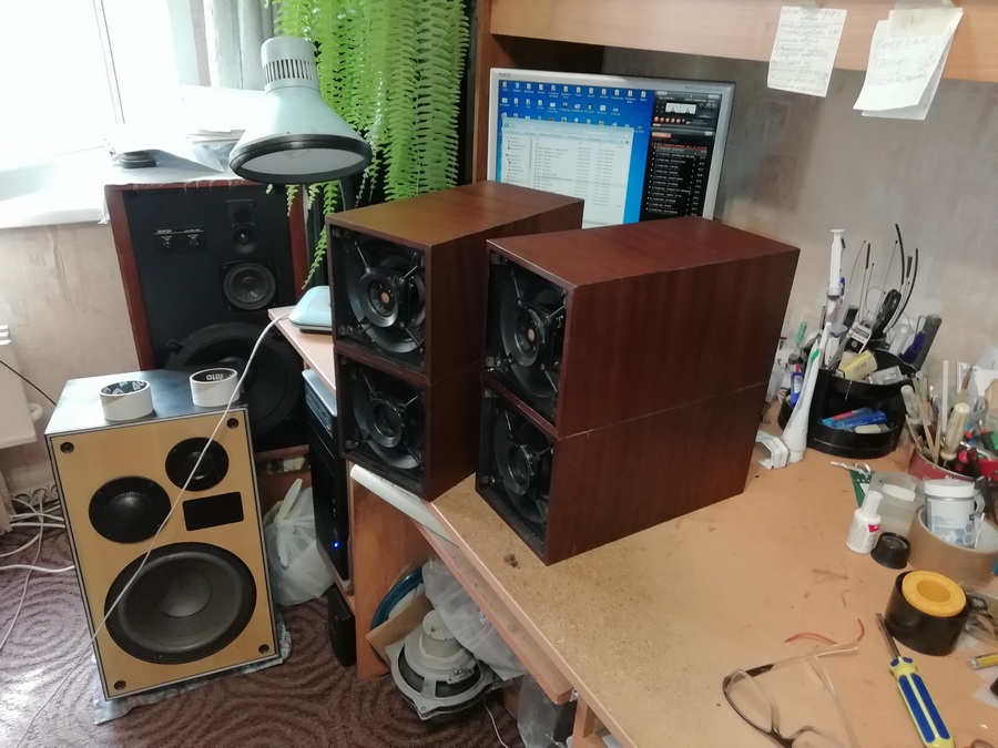

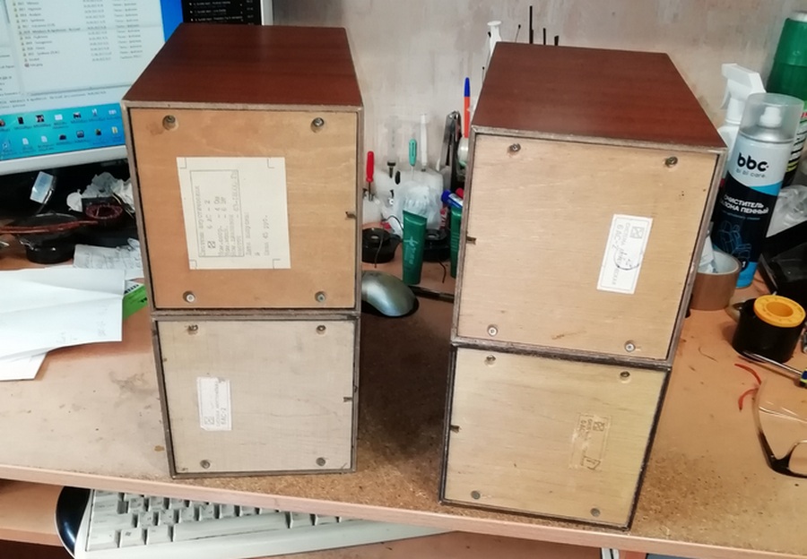

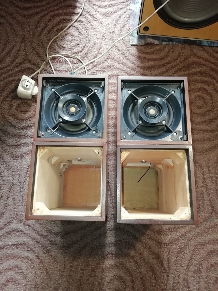

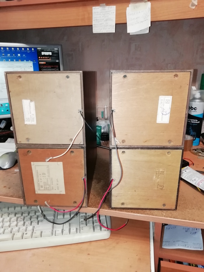

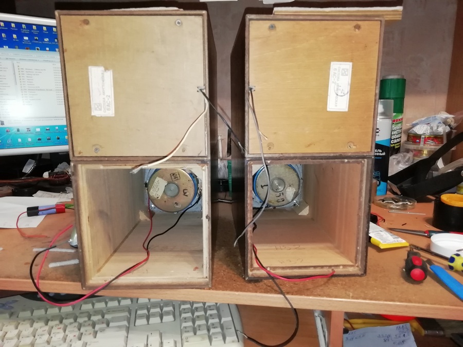

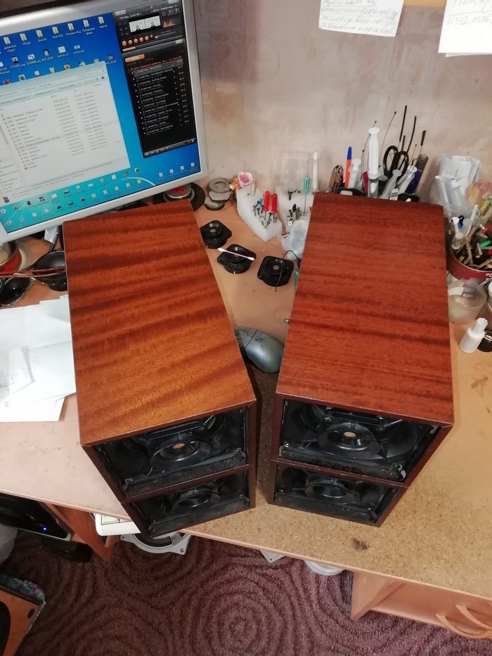

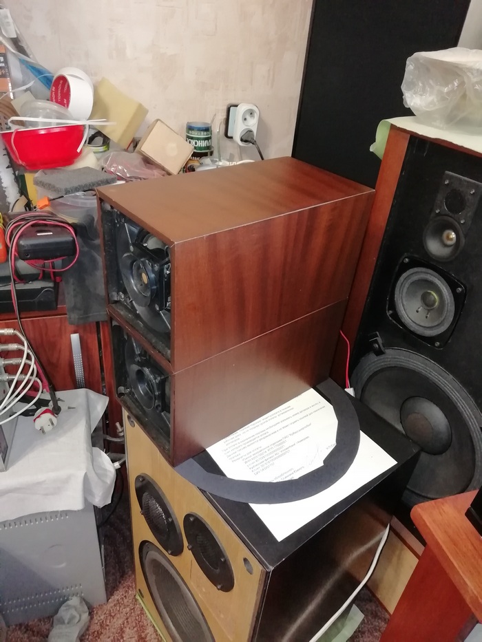

Собрал по феншую. Вместе с защёлками для сеток как в верхней части так и в нижней. Выверял положение рамок по совпадению их отверстий и отверстий в корпусе. Четыре зубочистки по углам очень в этом помогли. Их вертикальное положение указывало на то, что рамка находится в правильном положении.
С задней стороны, на стенках
временно решил не устанавливать никаких терминалов.

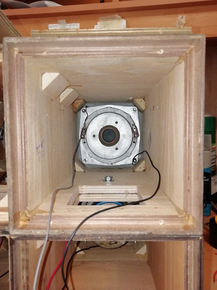

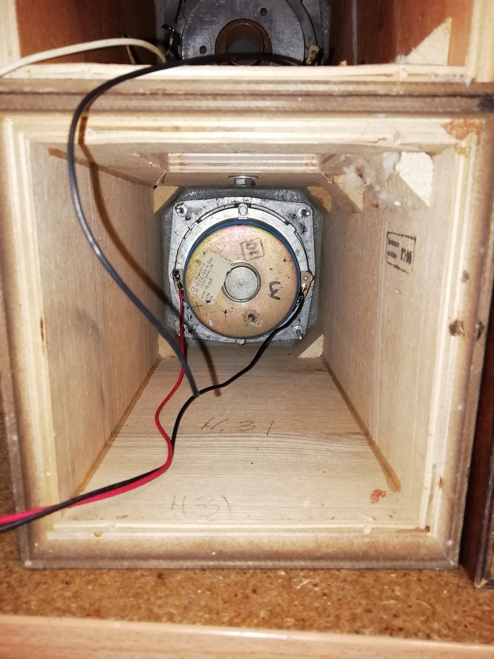

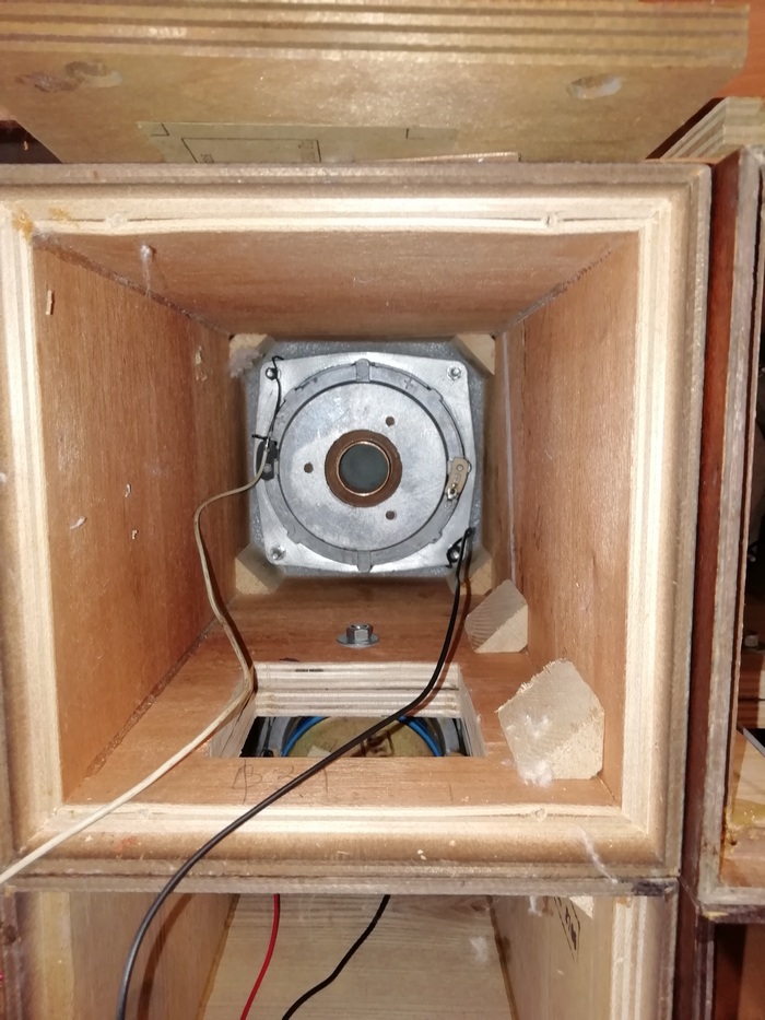

IMG_20230815_144055.jpg IMG_20230815_144104.jpg IMG_20230815_144111.jpg IMG_20230815_144118.jpg IMG_20230815_144124.jpg

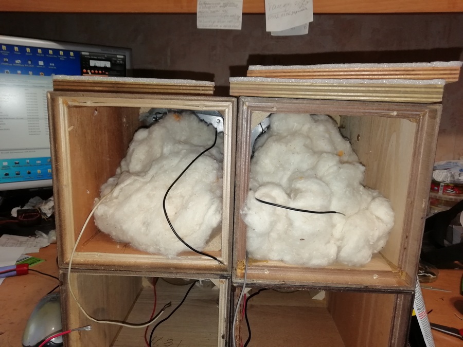

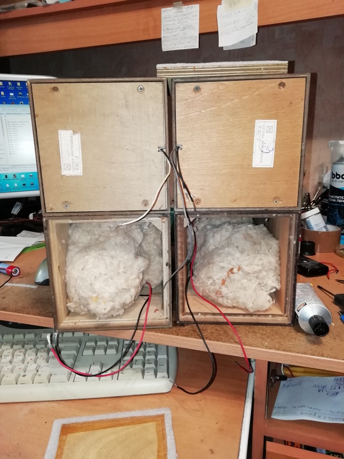

Верхний объём заполнил имеющейся ватой

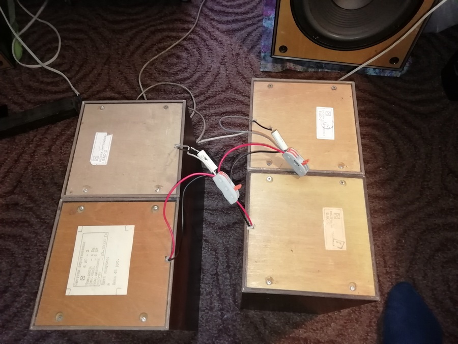

Провода вывел наружу и закрепил задние стенки
Так же поступил и с нижней частью каждого из корпусов

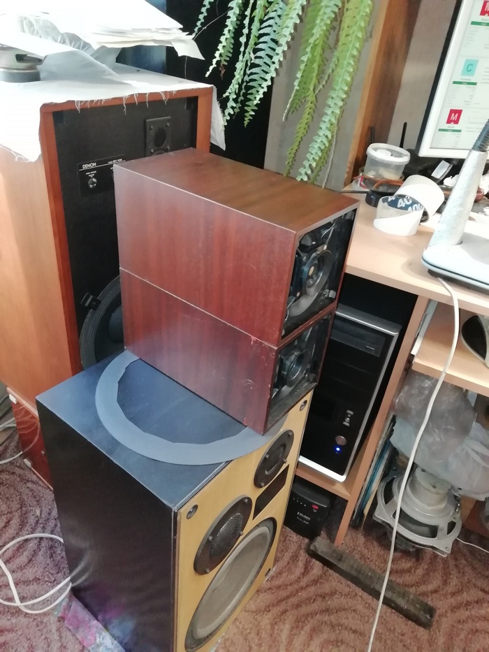

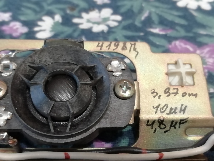

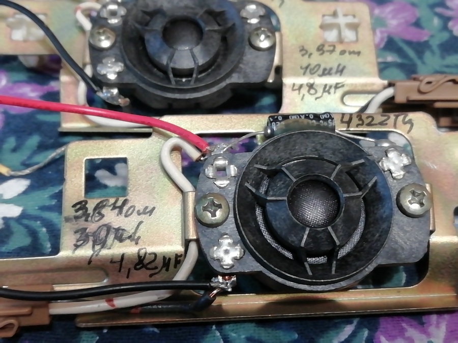

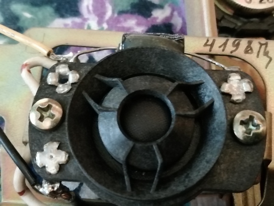

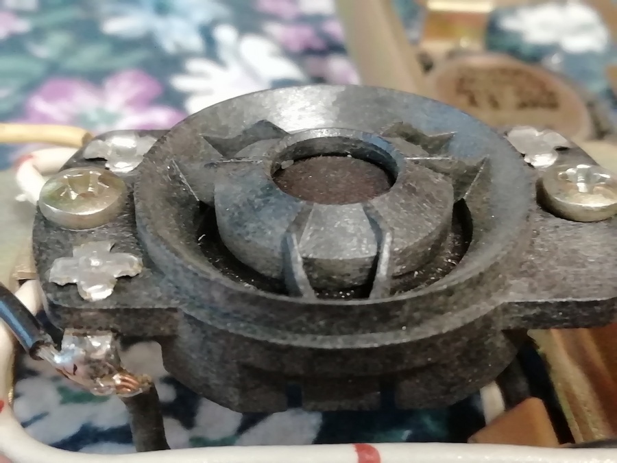

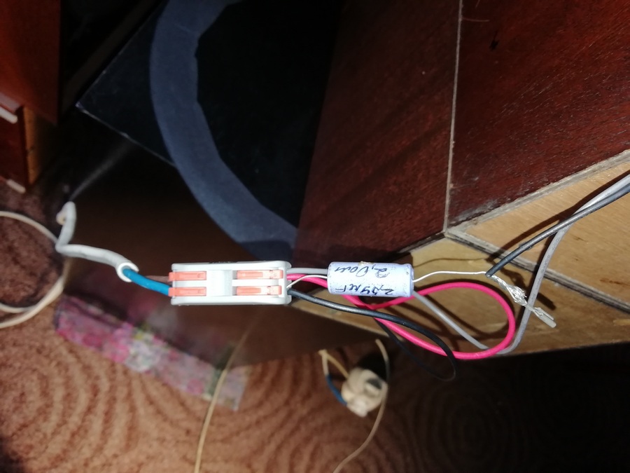

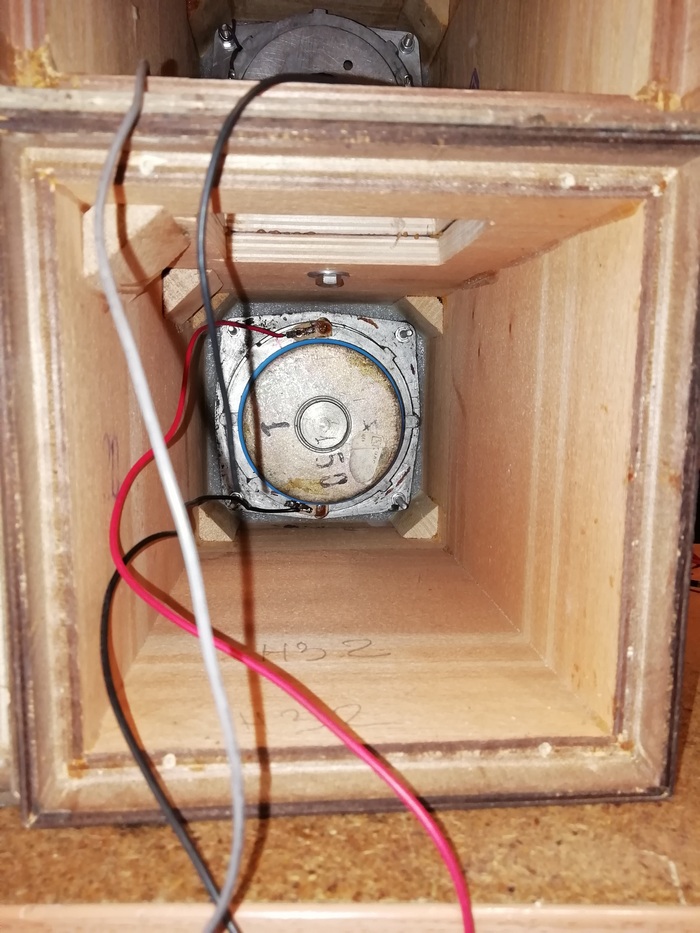

Пищалки подключил через К73-11 1,0х160v по минусовому проводу. (+) НЧ/ВЧ вместе.
Не чуя под собой ни рук ни ног и фактически теряя сознание установил новоиспечённые "агрегаты" и подключил к усилителю.

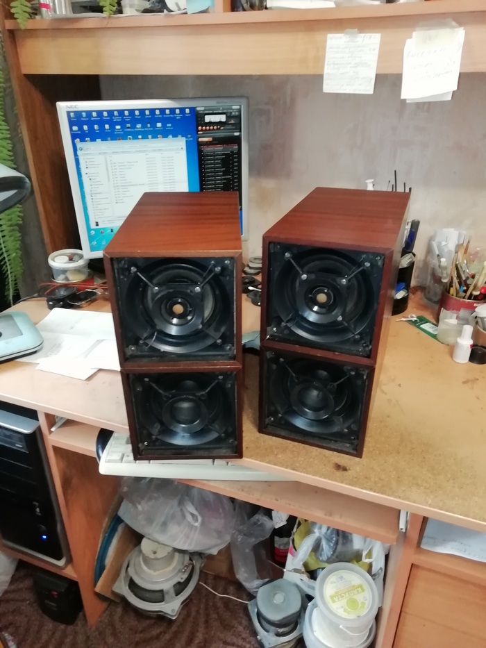

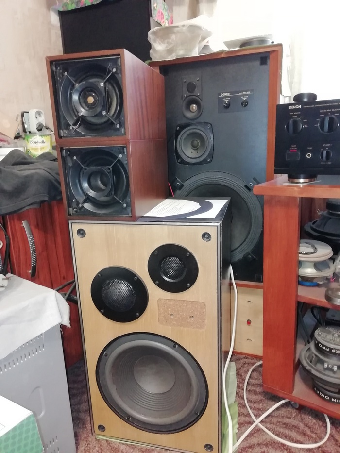

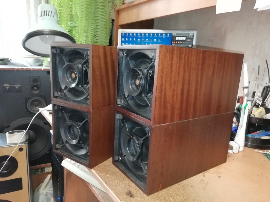

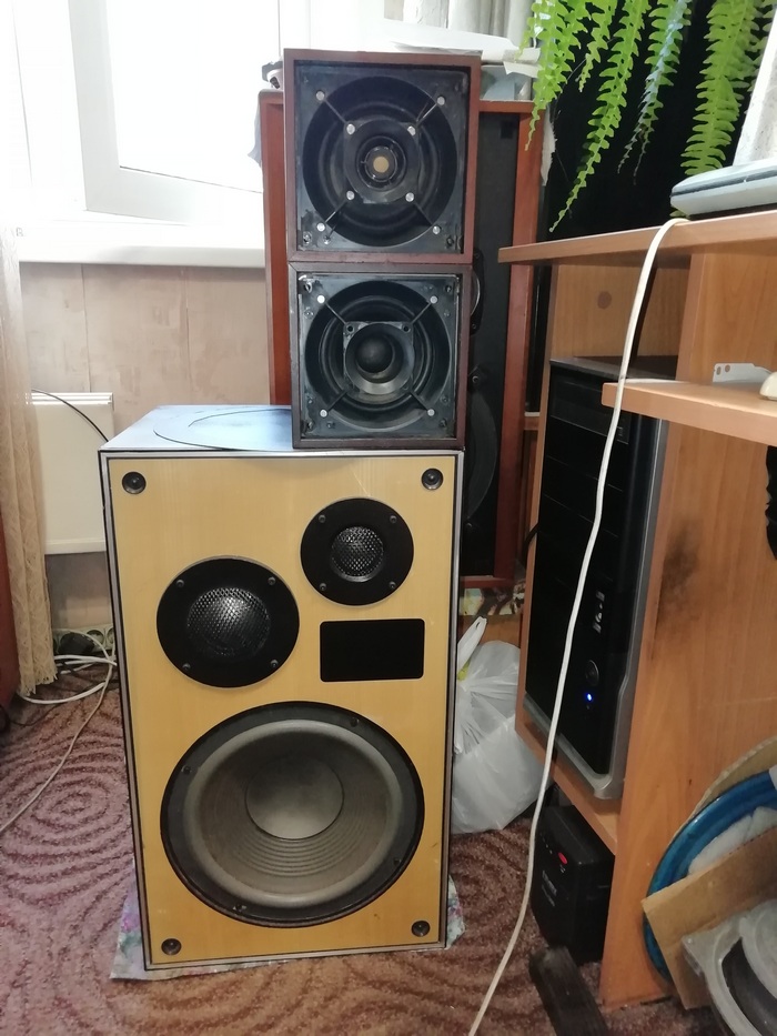

IMG_20230815_170433.jpg IMG_20230815_170441.jpg IMG_20230815_170451.jpg IMG_20230815_170458.jpg IMG_20230815_170504.jpg IMG_20230815_170510.jpg IMG_20230815_170515.jpg

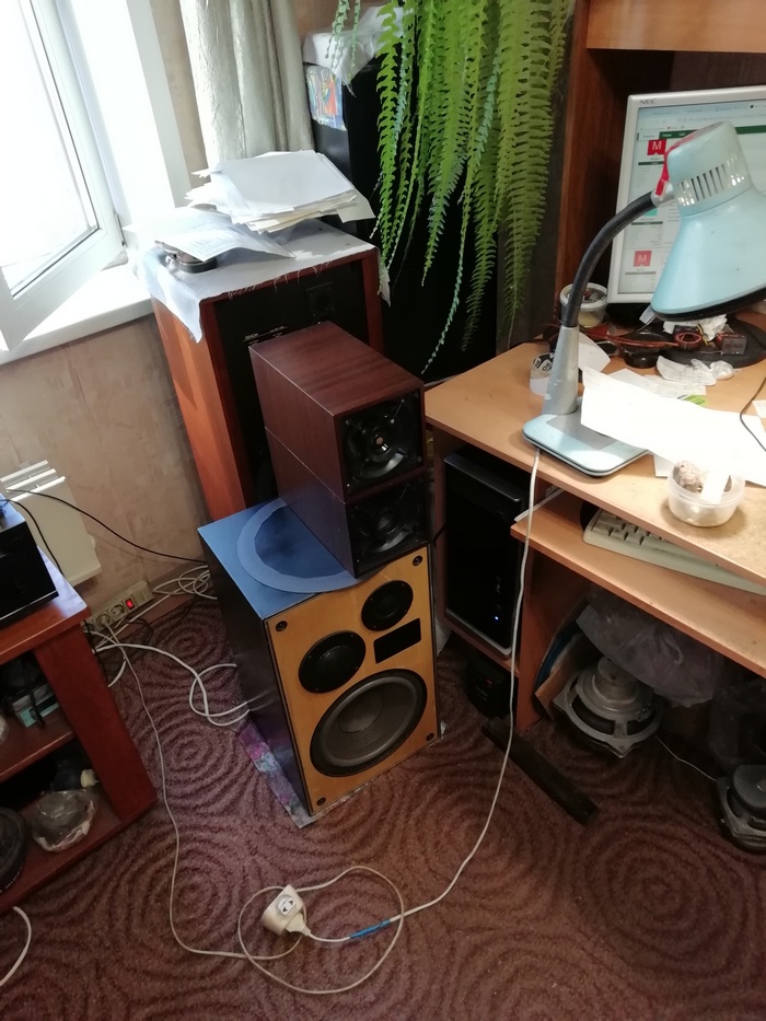

Дал немного волюме от "Sundial Aeon"..... Штожжжж. Хотел уже идти в туалет срыгнуть навалившийся комом негатив и попробовать угнездившись на унитазе, попробовать услышать там "Туалетный бас Рутковского".
Проглотил комок... Никуда не пошёл. Остался в комнате. Поперетыкивал коммутатором все три акустики к нему подключенные. Две пары уже прилично разыгранных с 10" и 12" НЧ динамиками и эта пара запупырдышей с 5" НЧ впервые попавшая под сигнал за много, много лет.
Баса нет, визжит серединой как свинья (ещё и трек такой попался). ВЧ еле слышны.
Страдать нихрена не стал. Навалил волюмэ не в прямом смысле, а примерно треть громкости от смысла и примерно часа через полтора, чё-то там в звучании начало смещаться в благостную часть.
На данный момент имеем:
Бас.
Сухой (не жёсткий) иногда вальяжный с бархатом басок. Бывает, что где-то там, за дальней горой, что-то грузное ворочается. Что особенно волнительно - нет бубнения от слова совсем.
Середина.
Серединка неожиданно информативная, нет и визга (куда, что девалось). Завтра погоняю трубой, саксофоном. Если найду, то и гитарными запилами.
Высокие.
Они ненавязчивые и стали очень хорошо различимы на общей картине звука.
По ощущениям и НЧ, и ВЧ где-то.... Что-то играют совместно, но это не выпячивает и не гасит инфу.
Сердце достаточно быстро устаканилось в своём обычном ритме. Тем более, что я фактически отъявленный пох**** и ни разу не отъявленный перфекционист. Но феншуй уважаю.
Вот именно сейчас, на +100/500 уверен, что потрудился не зря!
Посмотреть вложение 73345 Посмотреть вложение 73346
Игорь,мне кажется,может и не прав.
Вату надо было немного положить в ту часть где целые нч.. Не доходя до отверстия смежного там оставить пусто,и так же чутка в заднюю часть,следя чтобы отверстие не перекрывалось.
Верх и остальные стенки покрыть ватинчиком,верхний бокс оставить пустым.
ПИ это же почти как и ФИ.
Если ты закрыл всё ватой,работать не будет.
Немного ваты в данном случае не прокатит. Корпуса типа трубы. Потому и сместил отверстие от края задней стенки ближе к центру корпуса. Да и динамики не прям НЧ. Приглушить избыток СЧ составляющей необходимость. Как минимум, из верхней части большую часть ваты (или может всю сместить вниз, чтобы ни один её клок не касался подвижной системы ПИ и больше приглушить предполагаемые СЧ. Но пока и так хорошо.
Владимир. Всё там будет работать. В этих корпусах движется масса воздуха дополненная массой ваты, которая смещается НЧ динамиком. В отверстии никакой турбулентности по краю не будет. Его площадь равна площади диффузоров НЧ/ПИ. Можно даже вату в отверстие сунуть. В области НЧ не произойдёт ровным счётом ничего. Будет этот "кусок" гонять туда-сюда с размахом равным амплитуде хода диффузора НЧ. Ну к примеру +/- 5 мм да и то... Про ПАС в этой "дырке" между корпусами даже думать не хочу.
Вряд ли. В теме про ПИ, Сергей ДВ, достаточно написал про это.
Работает. Работает всё.

Крнечно. Кое что вызревало и предполагалось изначально как вариант. Главный вопрос был - будет ли работать? Работает и чем дальше - тем лучше несмотря на короткий период работы. Погоняю какой-то срок. Посмотрю на прогресс. Вот сейчас: "Kerala Dust", ну так смачно. Конечно не сравнить с Денонами при 12" НЧ.

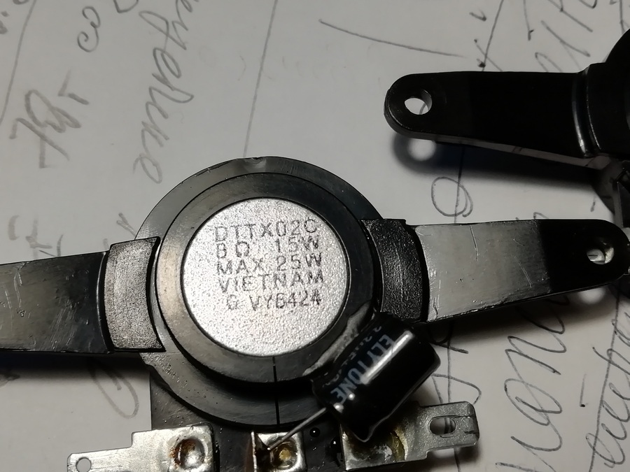

Ещё на днях, вывалилась кучка неполярных электролитов с разнообразной акустики. Была пара на 1,5 мФ. На них и запал. Стандартный конденсатор на 1,0 мФ к 3ГД-2 маловато будет как для него самого, так и для стыка с 10ГД-34.
Измерил все конденсаторы. Из пары 1,5 мФ - один убитый. Это большая жаль! Из пары 3,3 мФ - один убитый. И хрен с ними. Большие по ёмкости. А вот пара на 2,2 мФ оказалась более адекватной. на частоте измерения в 1000 Герц: 2,59 мФ и 2,0 ома / 2,6 мФ и 2,2 ома. Их и подключил
Чёткость, ненавязчивая яркость, искромётность. По СЧ/ВЧ эта пара малышек стала ближе к более брутальным соседкам. Имеется (пока один на виду) МБМ на 1,0 х 160v с измеренной ёмкостью в 1,6 мФ. Найду второй такой же - их и установлю.

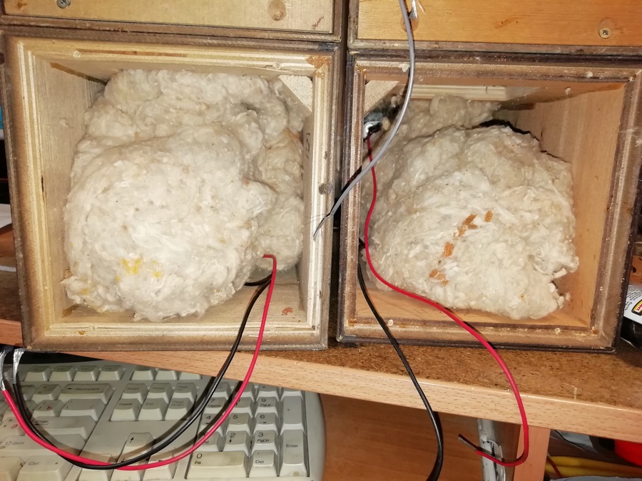

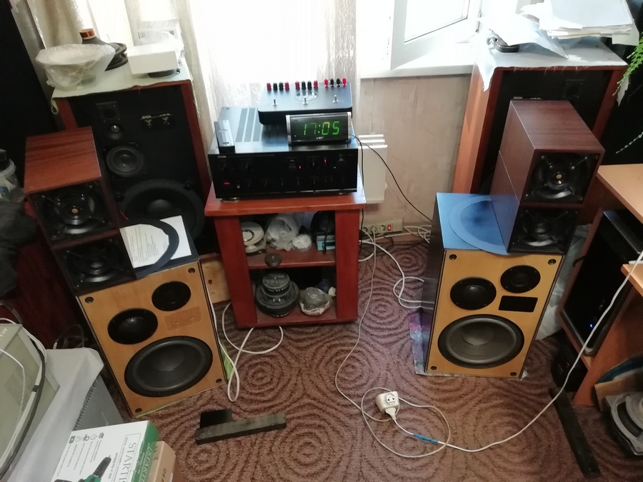

Урчат потихоньку. Хорошая развесовка сигнала по каналам - стереобаза. Ни визга, ни писка. Ни шума, ни пыли. "Waldeck-2022 - 20 Years Dope Noir - Red Album / Patrizia Ferrara" - Истома и сладость расслабленного свинга.
По центрам 165 мм. Так что можно пробовать низко-играющую пищалку и катушку на НЧ. Но пока буду лишь утяжелять ПИ. Их вес 23 с копейками грамма. Если убрать вес уплотнительного кольца подвеса и половину веса самого подвеса - думаю грамм на 12 колеблющееся потянет. Столько же добавлю каждому. ВЧ через 1,6 мФ. Получится 6250 Герц. Разделим на два = 3125 Герц. Пищалки вытянут (по крайней мере эти свободно работают на 2,6 мФ). По расстоянию межосевому с 2,6 мФ проблем нет. Как отыграют с 1,6 мФ вопрос.

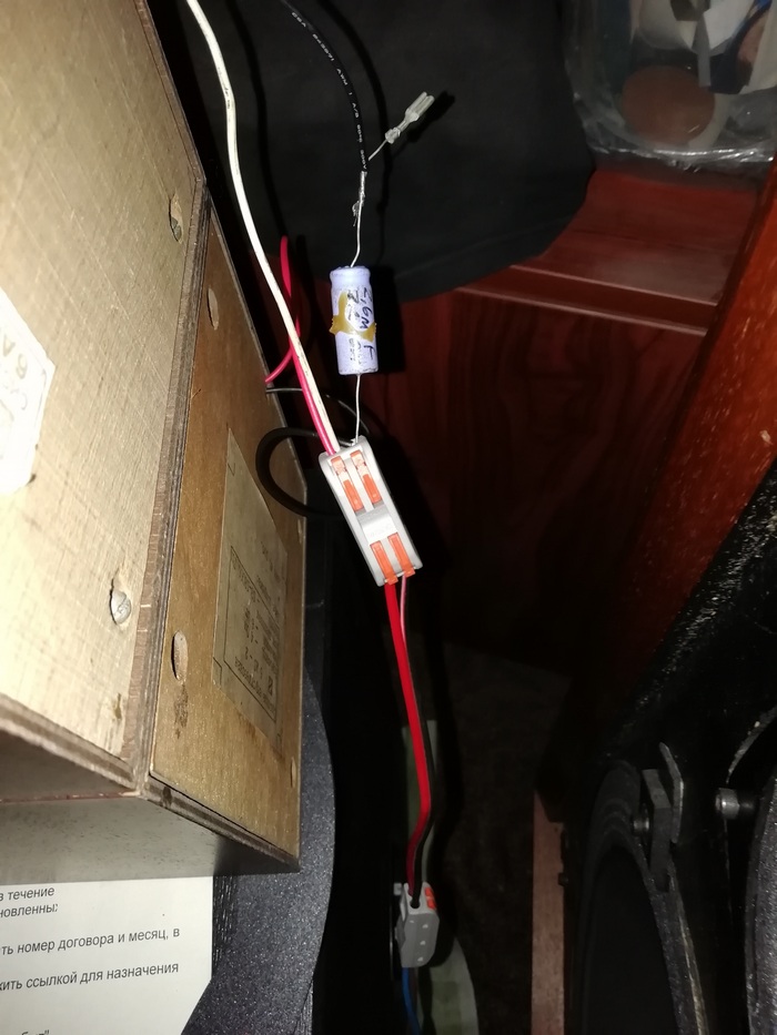

Весь день с ничем не меняющимся с момента пуска. А, кондёр с 1,0 на 2,6 мФ поменян.
На большой громкости (как с 1,0 мФ наваливал) не проверял. Боюсь за пищалку.
Время и эксперименты с фильтром / ПИ подскажут правильные действия.

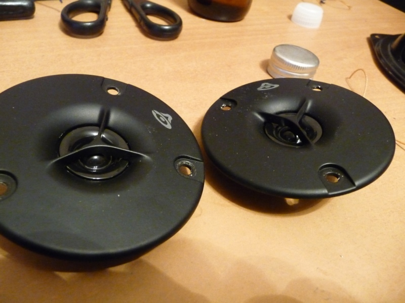

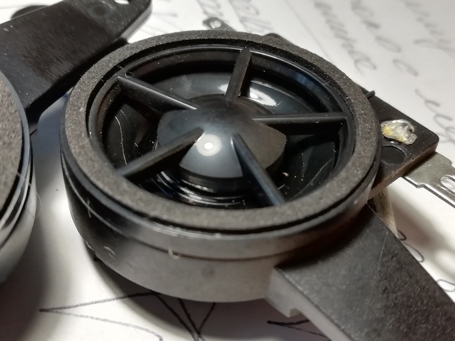

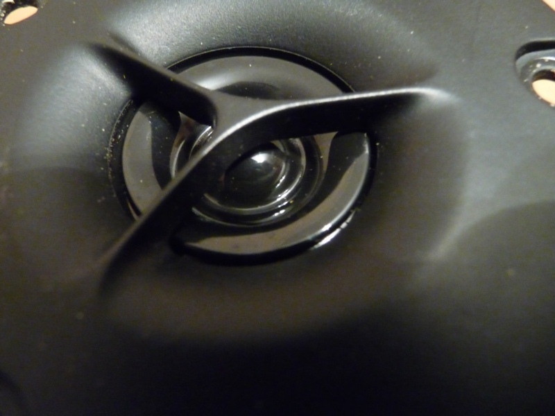

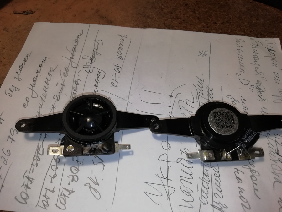

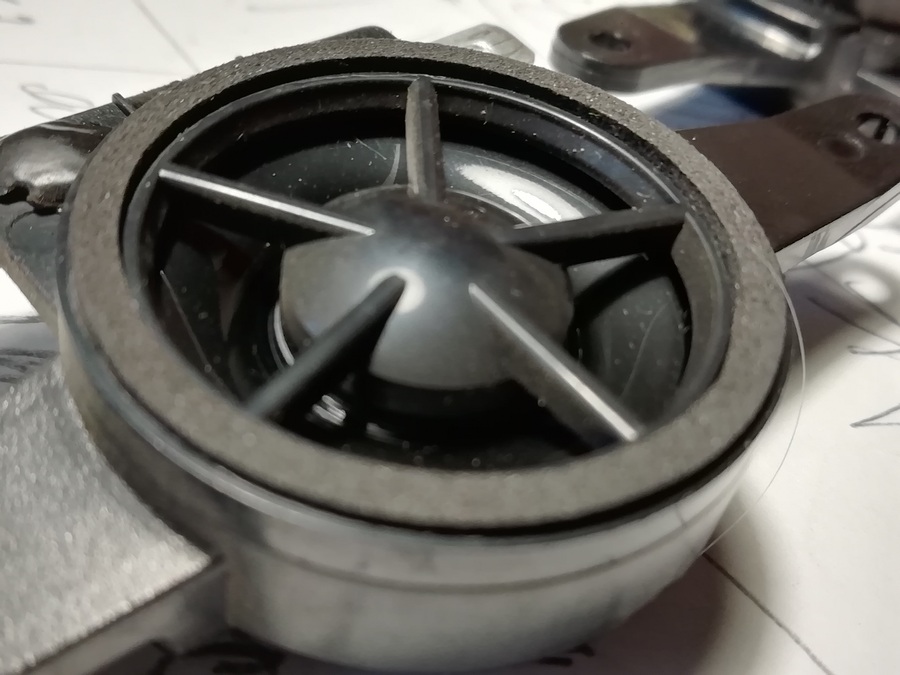

Задарили сегодня пищалки от телевизора. Маленькие. С пластиковым диффузором.
IMG_20230823_175007.jpg IMG_20230823_175038.jpg IMG_20230823_175048.jpg IMG_20230823_175057.jpg
С подобным диффузором встречаются пищалки и на мультимедийной акустике, и например подобные были у "Cervin Vega CT-165"

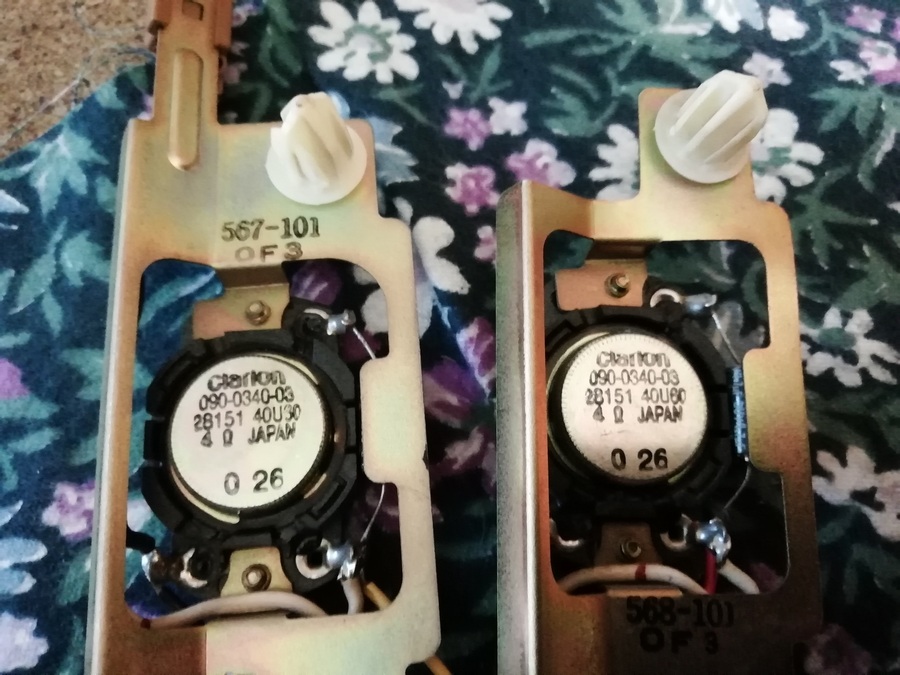

Уже давно, тоже "упали с неба" парочкой, автомобильные "Clarion"
Любая из этих пар (кроме кервин вег) смогут отыграть в 6АС-2 вместо 3ГД-2, который с кондёром на 2,6 мФ отыгрывает просто невероятно в этих АС. Но боязно наваливать волюмэ. При достатке времени - проверка каждой пары в связке и утяжеление ПИ.
