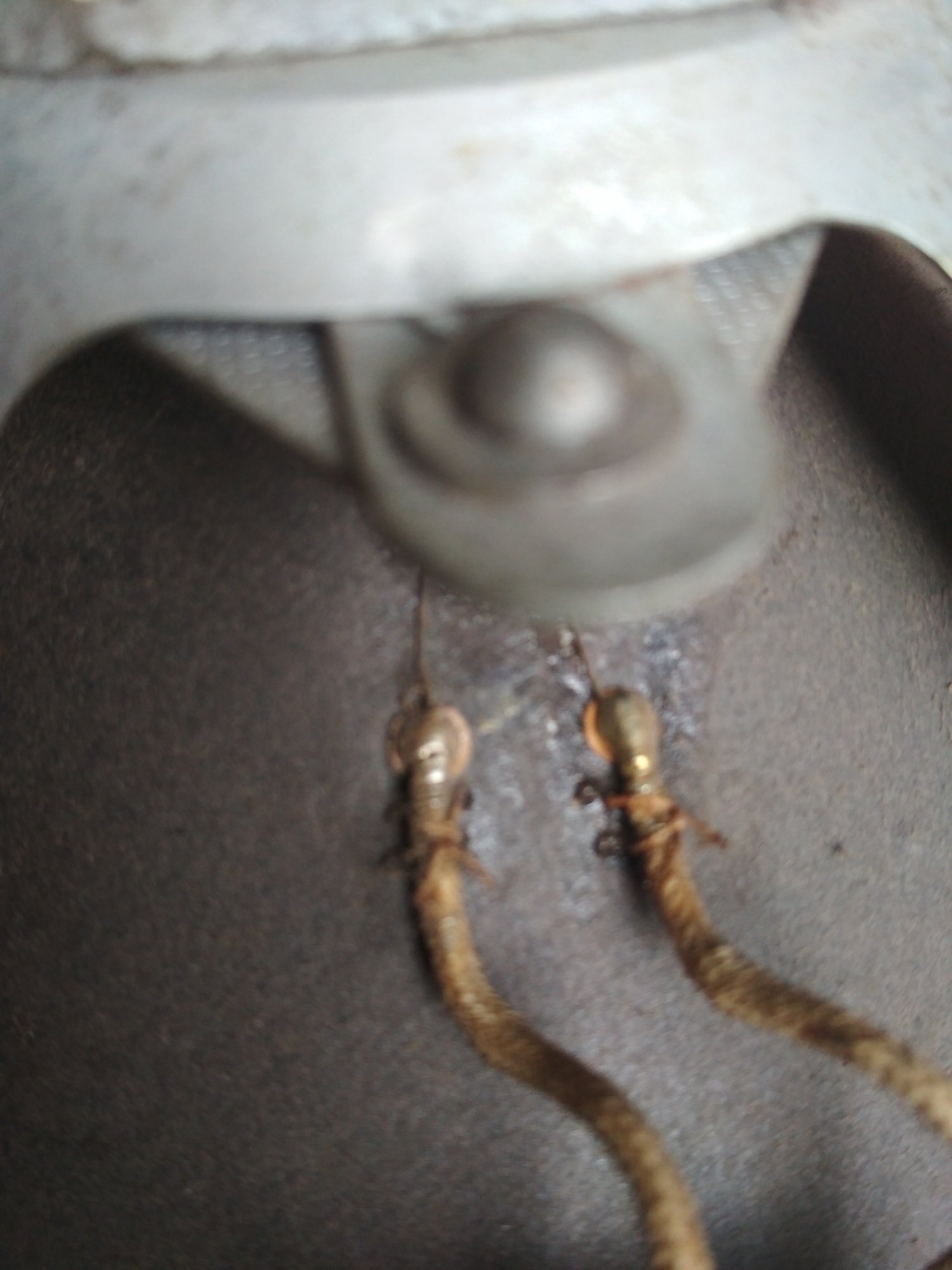

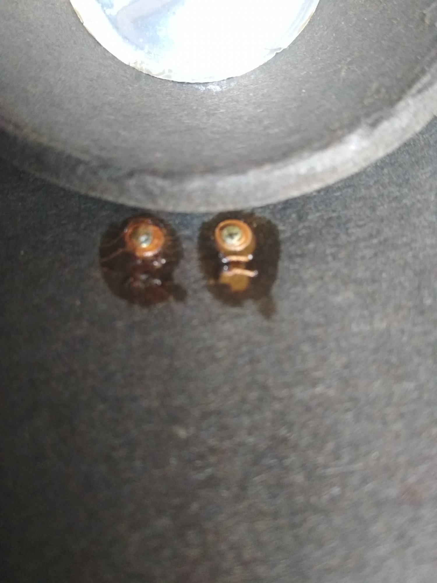

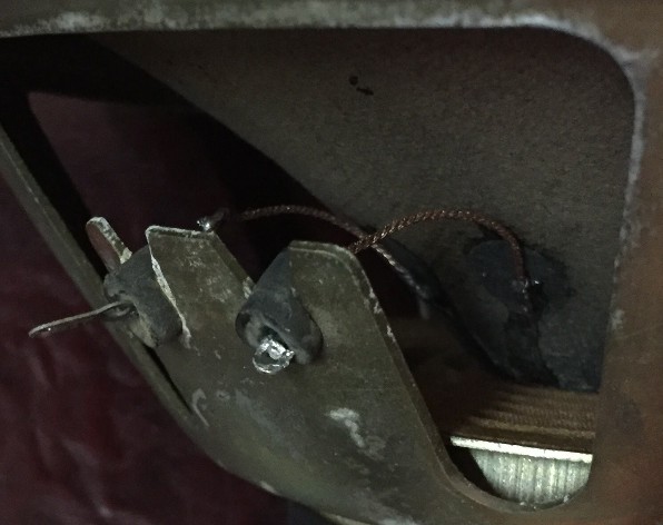

по поводу отверстий от скобок - вот как сделано с завода на 6ГДР-1

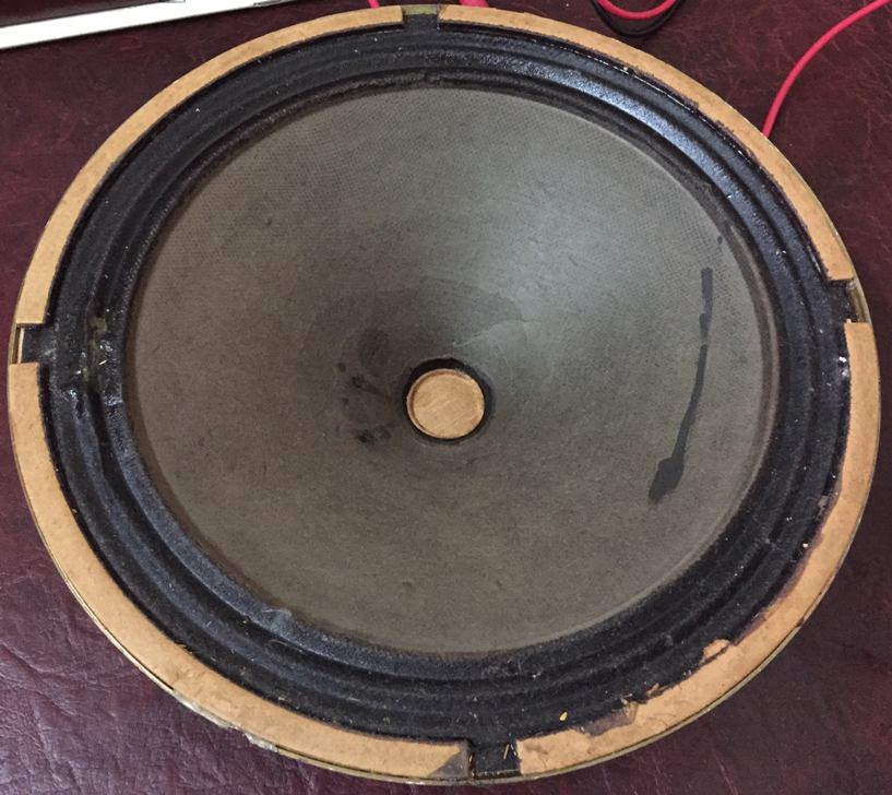

Чем и как заклеить разрыв по волне гофра подвеса сказать не могу. Ибо бумага в том месте жирная.

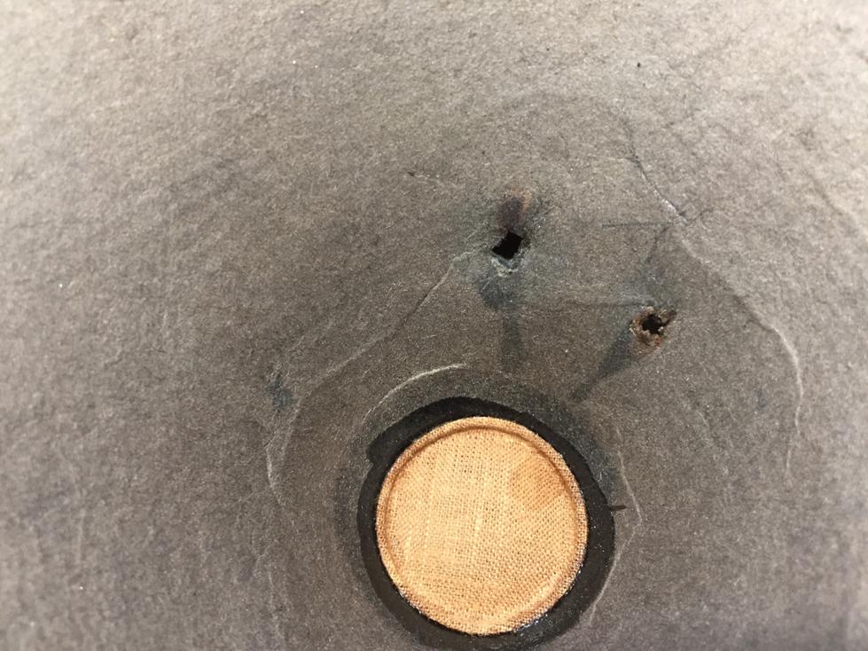

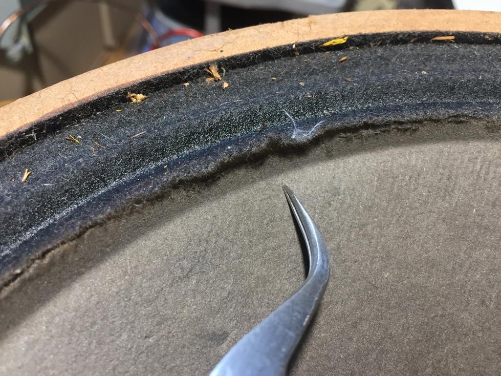

По поводу второго фото - диффузор в области горла нужно вытягивать. Можно сделать так, что и следов не будет видно.
Во как... Лучше б я промолчал.
каким методом?)
Только с разборкой. По другому никак. Вытягивание и закрепление. Ну, а коли разборки не будет, тогда и смысла нет распылять тему. Хотя там всё просто.
Николай! Не Вам в пику.
Подскажите пожалуйста, как исправить оторванный подвес от диффузора, чем приклеить?
И как быть с отверстием для скоб, которые держали подводящие. Родные скобы сгнили, пришло вырывать)
Трещина между гофром и диффузором это совсем не проблема - 100% излечима: клей Момент-Кристалл, этилацетат, беличья кисть и немного старания!
Залом у вершины конуса диффузора - самое плохое что может случиться именно для 6ГД-2, при любом способе лечения это будет уже "другой динамик", таков мой скромный опыт.
а можно чуть подробнее технологию?
с обратной стороны диффузора смыть по максимуму пропитавшийся "герлен" (или чем там подвес сверху намазюкан) и промазать стык кристаллом?
этилацетат можно ли заменить из того, что по рукой?
этиловый спирт
изопропиловый спирт
646 растворитель
ацетон
этиловый спирт
изопропиловый спирт
646 растворитель
ацетон
Этилацетат как составляющая клея Кристалл (полиуритан, стабилизирующие добавки и этилацетат) не заменяется, с его помощью разводим клей до жидкого состояния и кисточкой многократно наносим состав на повреждённый участок... ВСЁ!!!
Пользоваться изделием можно через минут тридцать после нанесения последнего слоя.
P.S. никакого герлена на гофре нет (боже упаси), для промазки использовалась перхлорвиниловая смола.
Наносить на разрыв с двух сторон диффузора или достаточно с внутренней?
Какой промежуток времени рекомендуется между нанесением слоёв?
Наносить можно как Вам удобно, можно с двух сторон, зависит от доступа.
Высыхает всё достаточно быстро, следующий слой можно наносить практически сразу, зависит от консистенции раствора.
Минут 10-15 достаточно для освоения методики.
Важной особенностью является возможность удаления всего что нанесли и вернуться в исходное состояние.
Отверстия залатал бумагой. Зафиксировал нитью подводящие. Подвес пока оторванный.

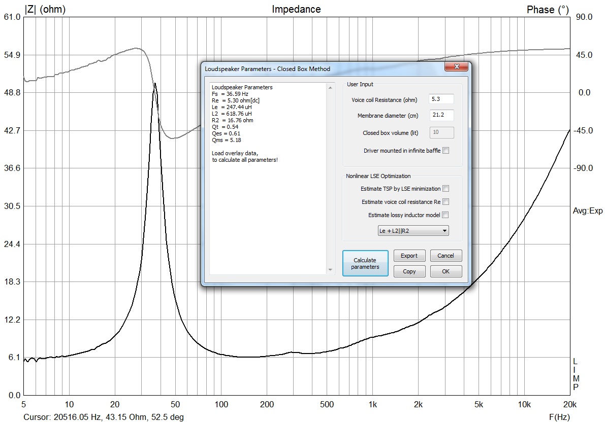

Решил снять параметры, вот что из этого вышло:
Fs = 36.59 Hz
Re = 5.30 ohm[dc]
Le = 247.44 uH
L2 = 618.76 uH
R2 = 16.76 ohm
Qt = 0.54
Qes = 0.61
Qms = 5.18

Этилацетат как составляющая клея Кристалл (полиуритан, стабилизирующие добавки и этилацетат) не заменяется...
Можно попробовать растворитель 647, в его составе этил/бутил/амилацетата должно быть до 50%.
Конкретное содержание зависит от завода-производителя и партии выпуска.
/ Но говорят, что лучше всего подобные разрывы "сшивать" загадочной "воробьёвкой". :cool: /
Ни в коем случае. Жёстко. Каучук (резиновый клей) ОК. 88-й -- как вариант (только не белесого цвета, а темнее), или тонко Т7000/Т8000. Настоящий "Десмокол" (тонко) тоже неплолх smile_21
Распушенные края "дырки" -- вода + хитозан (чуток, для закрепления ворса) + каучук на калоше/нефрасе.
Есть, конечно, и супер-пупер мазюка с мукой, сахаром, хитозаном, уксусом и пр. химией, но это в особых случаях
Па-па-па... 646...647...650 -- это разные "химии".
Совершенно с Вами согласен: "Клей Момент Кристалл ни в коем случае."
Следует применять Момент Кристалл сильно разведенный этилацетатом!
Для себя выбрал этот состав как простой, доступный, универсальный и наиболее подходящий для ремонта бумажных гофров как "перхлорвиниловых" 6ГД-2 так и "папиросно-воздушных" 4ГД-4 и 8ГД-2. Разумеется предварительно перепробробовал все доступные мне каучуковые клей-составы.
Таков мой выбор, его и рекомендую!
Где-то приводил циферки составов растворителей. Повторюсь:
  • 645: толуол 50%, бутилацетат 18%, этилацетат 12%, бутанол 10%, этанол 10%.
  • 646: толуол 50%, этанол 15%, бутилацетат (или амилацетат) 10%, бутанол 10%, этилцеллозольв 8%, ацетон 7%.
  • 647: толуол (или пиробензол) 41,3%, бутилацетат (или амилацетат) 29,8%, этилацетат 21,2%, бутанол 7,7%.
  • 648: бутилацетат 50%, толуол 20%, бутанол 20%, этанол 10%.
  • 649: ксилол 50%, этилцеллозольв 30%, изобутанол 20%.
  • 650: ксилол 50%, бутанол 30%, этилцеллозольв 20%.
  • 651: уайт-спирит 90%, бутанол 10%.
Из небольшого. но ЛИЧНОГО опыта - только ЭТИЛАЦЕТАТ.
Во-первых во всяких номерных растворителях его немного.
Во-вторых, добавки могут хорошо подгадить, вызывая сворачивание клея или другие гадости.
Этилацетат не дорогой и его можно купить, поэтому опыты с суррогатными смесями - это дичь.

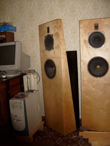

Откопал фото своих первых АС. Делалось ещё при полном отсутствии знаний и частичной вере в аудиофильские бредни.
Как молоды мы были...
    32.7 KB · Просмотры: 276
    200.3 KB · Просмотры: 279
6гд2 - ЗЯ? Какой объем и как "пело"?
Литров 60 вроде было. А как могло петь такое чудо-юдо? На фоне двухкассетника неплохо)) Постепенно я осознал что средник тут лишний и слушал 6гд-2 как ШП плюс, для успокоения, пищалочку на 5к через конденсатор.
Что интересно, это было задолго до того, как Бокарев рассказал что 6гд-2 может играть середину. Когда я заикнулся об этом на портале меня подняли на смех.
Глядя на фото, грешным делом подумал, что ты повторял Гайдаровскую развёрнутую TQWP. Читаю - ЗЯ. У Визатонов однако была подобной конструкции АС. Только в открытом оформлении.
