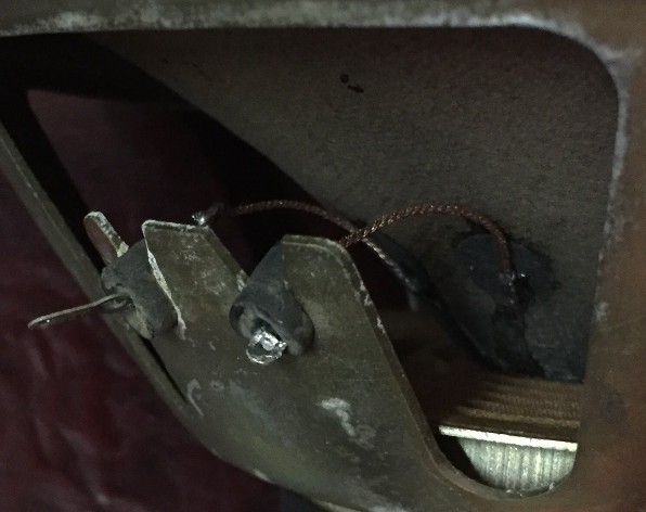

Отверстия залатал бумагой. Зафиксировал нитью подводящие. Подвес пока оторванный.

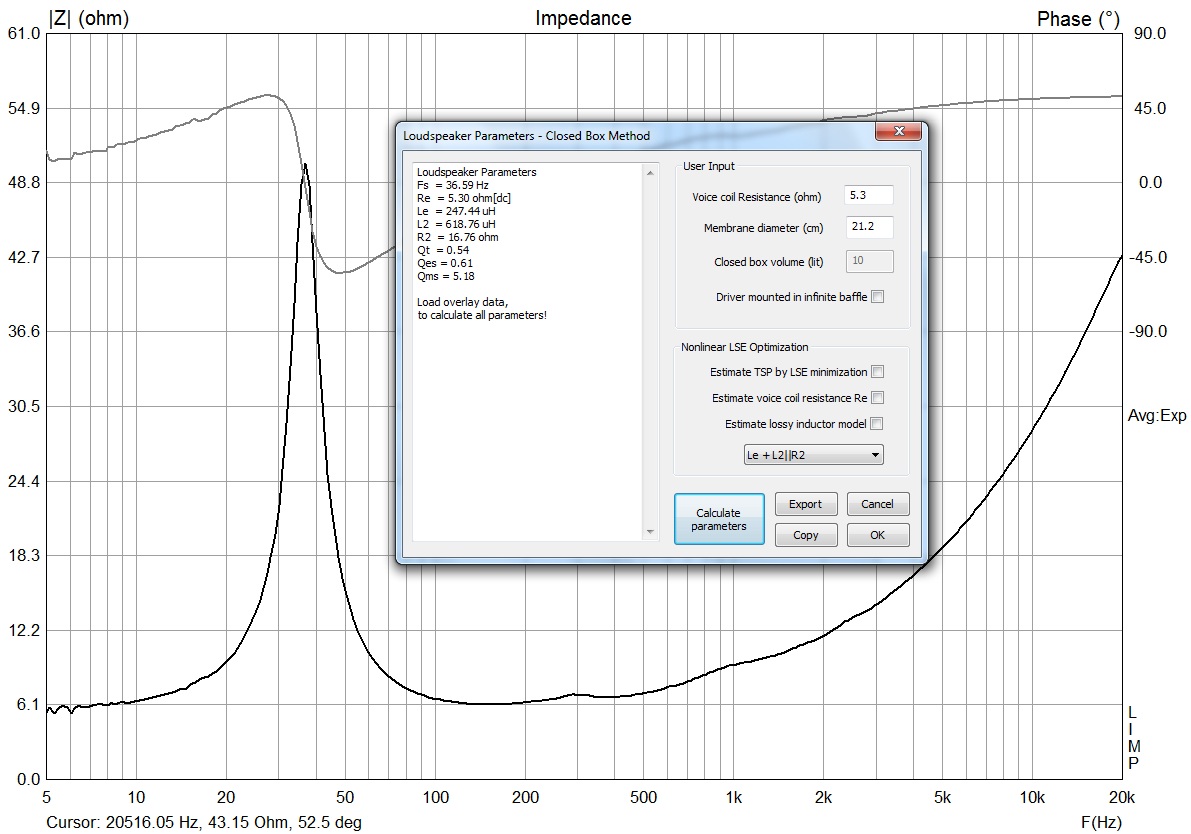

Решил снять параметры, вот что из этого вышло:
Fs = 36.59 Hz
Re = 5.30 ohm[dc]
Le = 247.44 uH
L2 = 618.76 uH
R2 = 16.76 ohm
Qt = 0.54
Qes = 0.61
Qms = 5.18

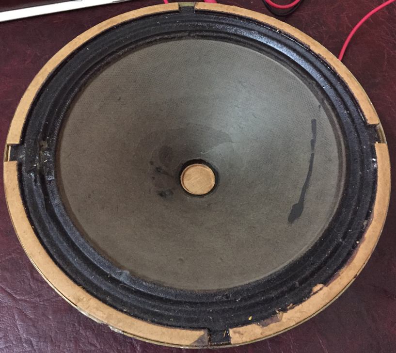

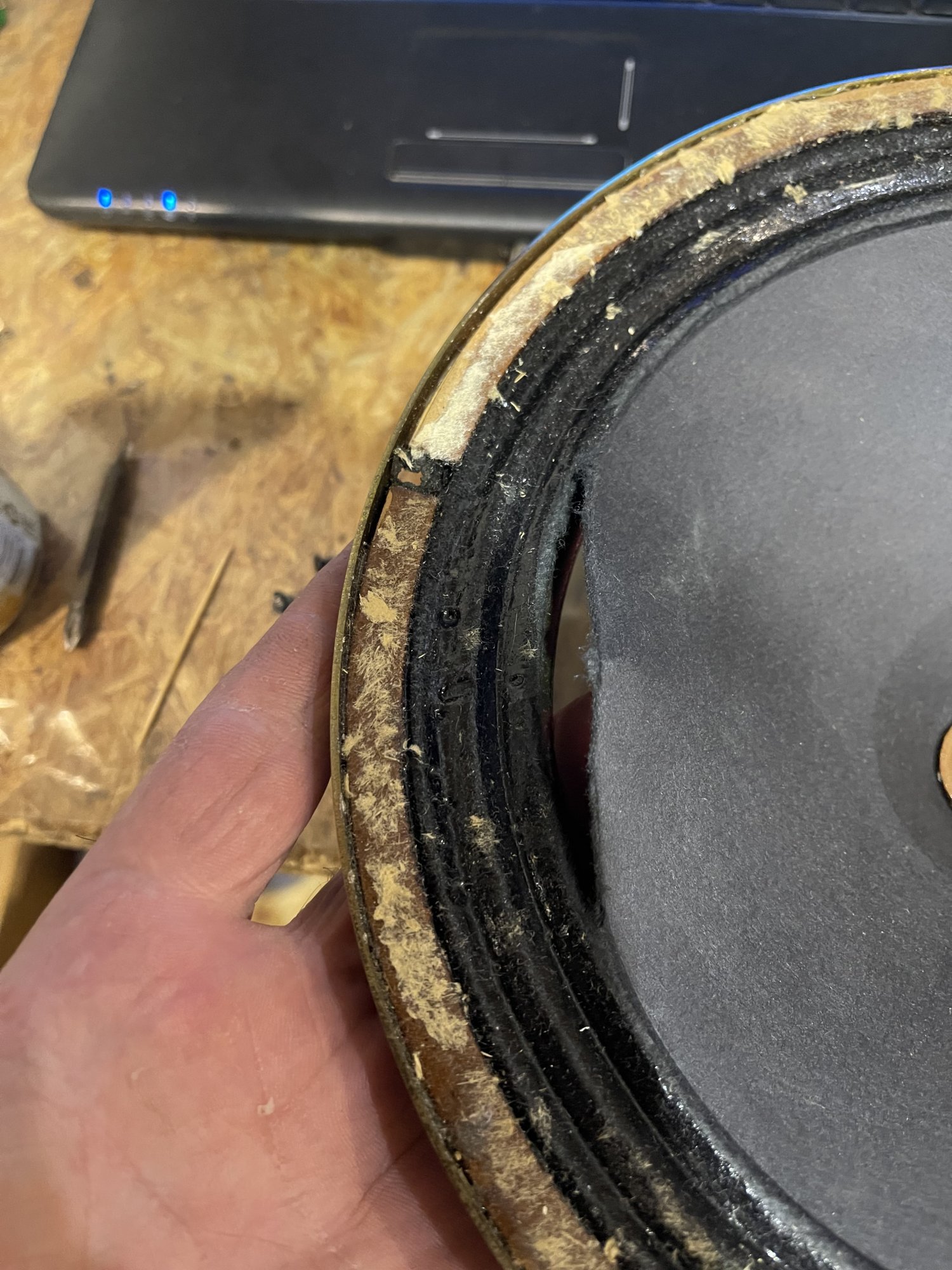

Такая вот дырка.
    474.7 KB · Просмотры: 81
Подвесы живые, только в диффузорах дырки. Развёл обрывки туалетной бумаги в клее ПВА и по технологии папье-маше восстановил. Подкрасил, и вообще следов ремонт не видно.
Заказал Т7000, годится?
Для устранения разрывов подвеса 6ГД-2 не годится. Подойдёт резиновый натуральный.
Такая вот дырка.
Даааа. Тут действительно нужен эластичный, но прочный. Это самая рабочая часть подвеса. Верней самая амплитудная.

Хммм... Начал сочинять для Вас короткий трактат, а тут такое дело...
ТЫЦ для ознакомления.
Попробуем по упрощённой методе:
Кусок тонкой бумаги от старого дифа найдёте?
Нет? Тогда 2-3-4 слоя тонкой туалетной бумаги склеить перпендикулярно волокнами рез.клеем на основе натур. или синтет. каучука (свежий, текучий, прозрачный). Возможно, подойдёт и неопреновый, или клей-герметик "Глобус" (или "Марс"???) Бумагу пропитывать, а не просто "мазать". Хорошенько сжать. Сохнуть не менее суток. Вырезать латочку на мм больше дырки, с учётом захода на гофр. Края латки, которые будут на дифе, и край дырки дифа, "распушиваем" кончиком иголки.
Сперва подклеиваем латку на гофр, сушим. Затем, осторожно подгибая, накладываем латку на диф, дабы "распушенные" края наложились и проклеиваем с фэйса и с тыла (через мин 30-40 хорошенько прижать пальцАми шов). Через сутки всё промазываем поверху с обеих сторон жидким клеем с каплей чернил. Через днёк повторить.
Всё будет зависить от аккуратности и кач-ва клея. (Рез.клей разбавлять до нужной консистенции бензином "калоша" или Б70)
ИМХО, для Вас это будет самый простой способ.
С обрезком убитого дифа будет проще.
А ежели "ну его всё на*", то

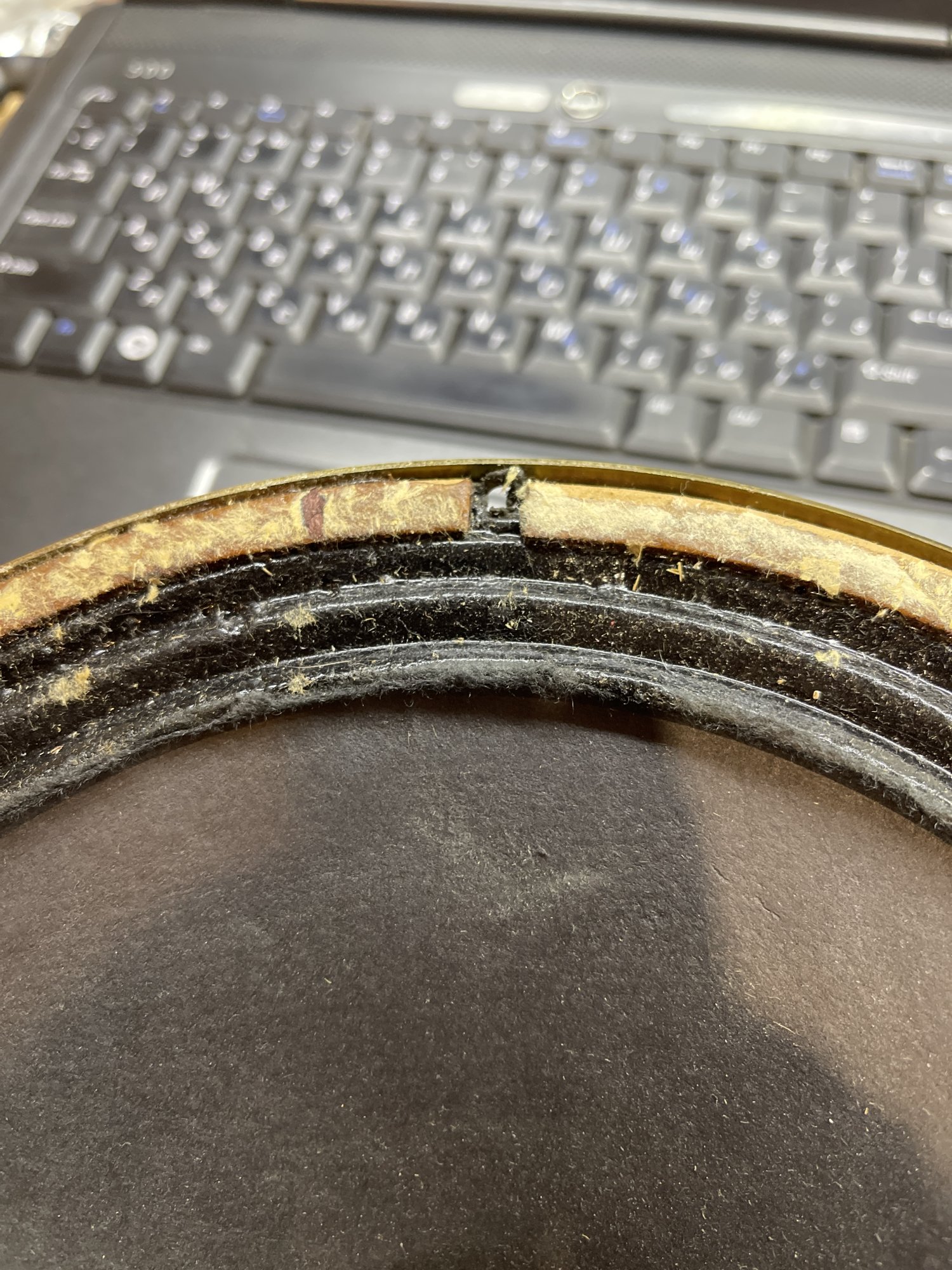

Исходя из фото, разрыв на ребре "жёсткости". Можете таки попробовать б7000, очень тонким слоем.
Да, именно по вершине волны. Его вообще не видно. После снятия характеристик импеданса, у этого дина были ощутимые отличия от остальных. Начал осматривать с «пристрастием», а тут такое. На вид, как будто протерлось.
    590.2 KB · Просмотры: 80
можно попробовать сформировать шов с обратной стороны диффузора, тогда внешний вид практически не должен пострадать.
Я думаю промазать трещину каким то резиновым клеем с обеих сторон. Вот и спрашиваю каким?

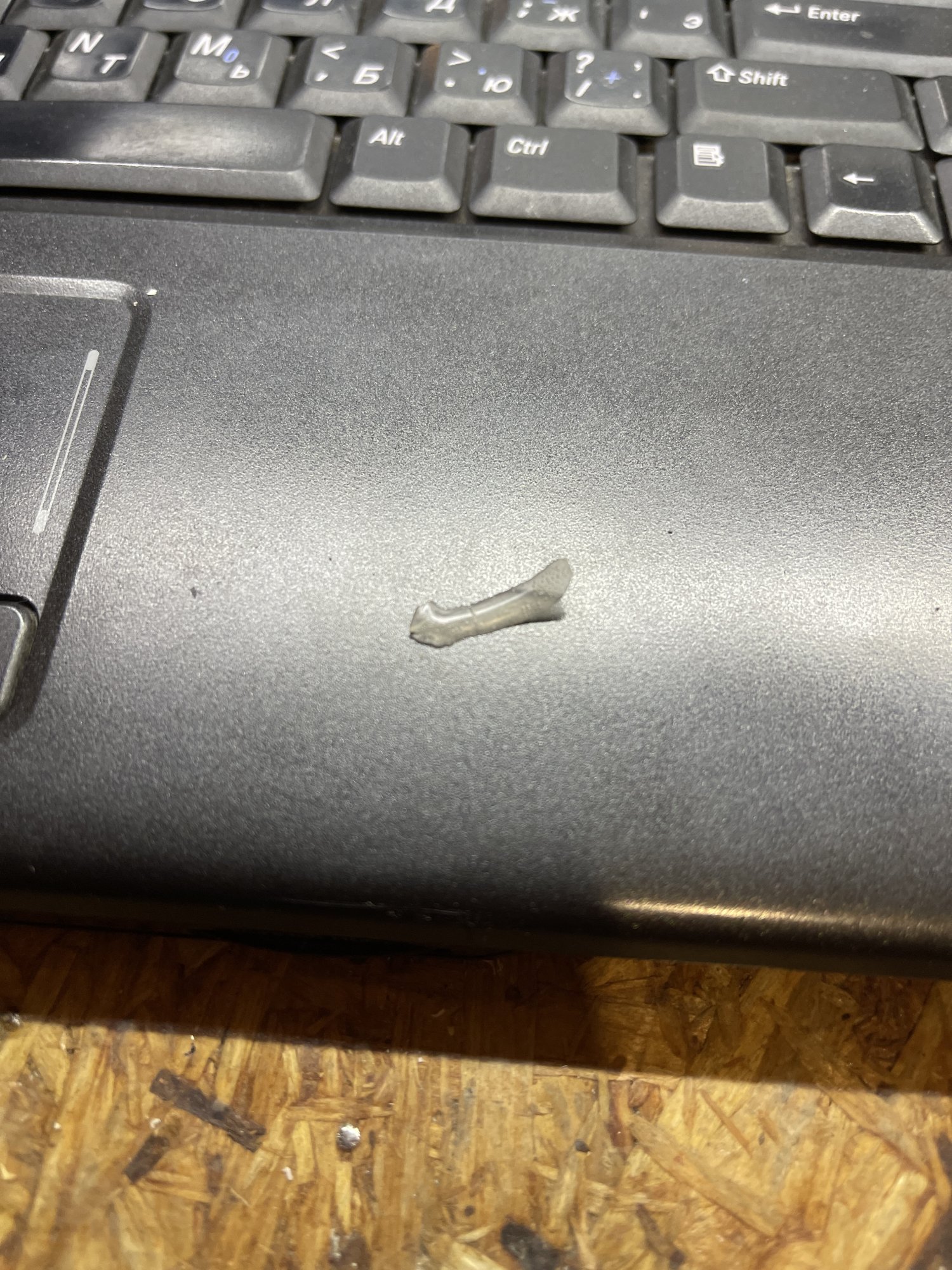

Есть такой, тесть им резиновую лодку клеил. Только он густой. Намазал утром на ламинат, сейчас отскреб, имеет вид эластичной пленки. В7000 и Т7000 заказал, завтра заберу.
Про резиновый ничего не скажу у нас такого нет.
в7000 чуть эластичнее чем Т7000.
В вашем случае Т7000 возможно даже предпочтительнее, на мой взгляд. Так как в том месте на фото, нужна больше жесткость нежели эластичность.
Когда получите клей, попробуйте сформировать на салфетке клеевой слой и после просушки будете понимать какой из них применить в вашем случае.
Вчера забрал В7000 и Т7000. Выдавил чуть на пленку, мне кажется густой слишком. Там бумага как промокашка стала. Боюсь не пропитает.
ищите резиновый на натуральном каучуке и еще лучше немого бензина калоша добавить для текучести
Бензина добавить в В7000? А АИ-92 годится? Другого нет в хозяйстве.
