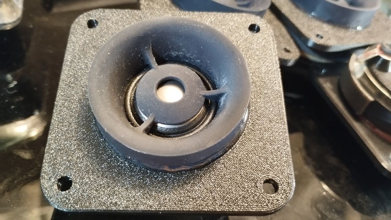

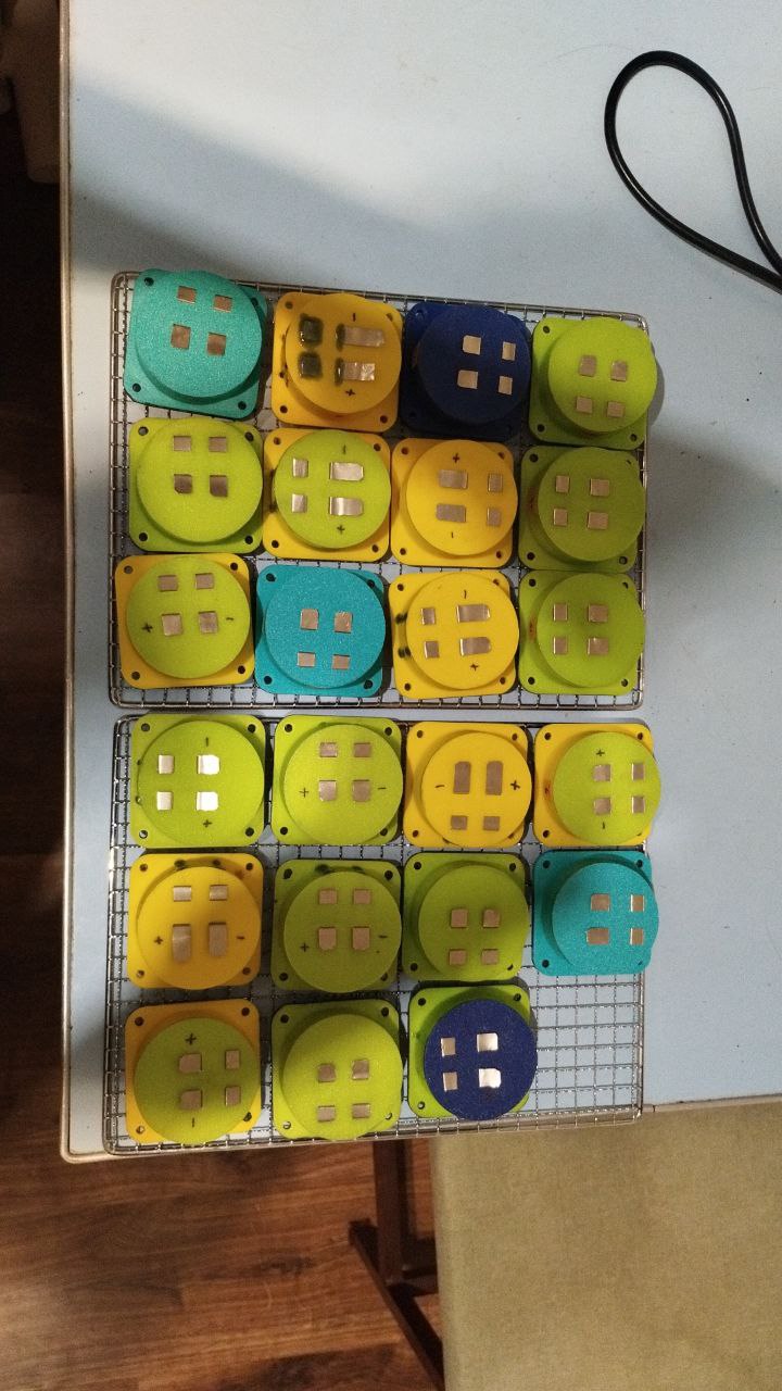

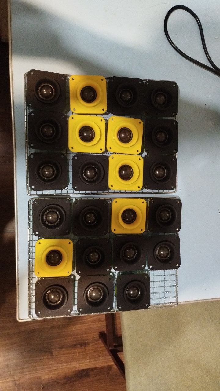

Всем здравствуйте.
Завалялось несколько динамиков, решил восстановить. Разобрать без потерь не удалось ни один. линза приклеена намертво. Решил поменять подход координально :)
заказал у китайцев готовые купола, полупрозрачный шелк, от 3гд-2 взята магнитная система. Остальное - зд печать.
+like

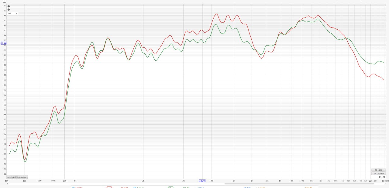

АЧХ не измеряли, до/после?
+like
Ачх по большому счету в попугаях будет без должной подготовки, позже попробую сделать, выложу хотябы сравнительное с другими головками, но в одинаковых условиях.
А измерить ачх ДО не выйдет. Головы были не рабочими. Сравню с 3гд-2, теми что остались более-менее в нормальном сотсоянии.

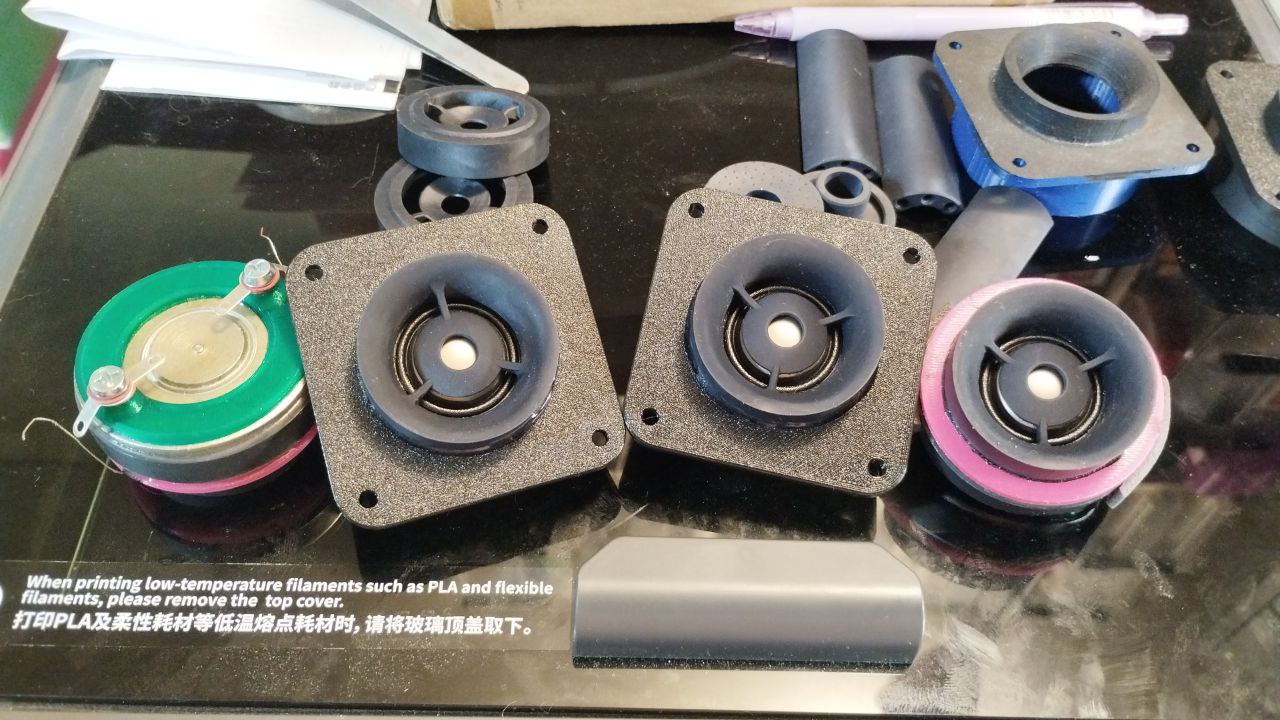

развлекаюсь :)
пока что вышла только одна полноценная пара по графику ТС..
Все немного разные. Думаю что нужно магниты перемагничивать..

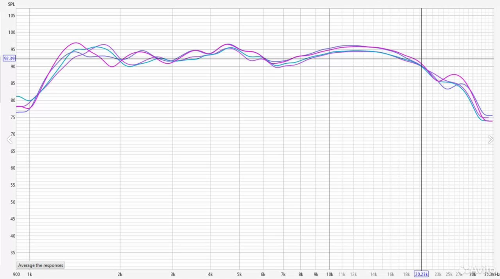

Очень хотелось бы всё таки увидеть кривульки ачх. Закупил в достаточном количестве мембран под 20мм керн, и думаю теперь над формой рупора или просто фланец применить.
Да в общем и целом хорошая АЧХ, но выше 7 кГц. Ниже лучше не стыковать.

Отдал пару динамиков знакомому, он намерил ачх. Насколько верно - не знаю. На слух сказал что в с30 звучит лучше того, что там стояло.

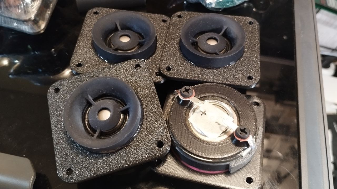

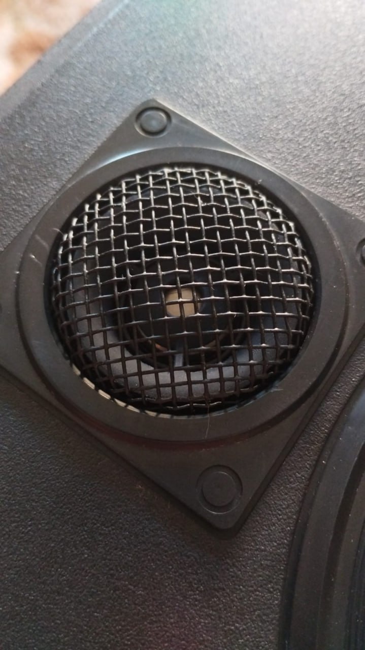

Очередная итерация:
Купол алюминий, с подвесом.Оптимизировал контактную группу, Фотополимерная печать для линзы.
photo_2025-11-01_12-08-02 (2).jpgphoto_2025-11-01_12-08-02.jpgphoto_2025-11-01_12-08-01.jpg

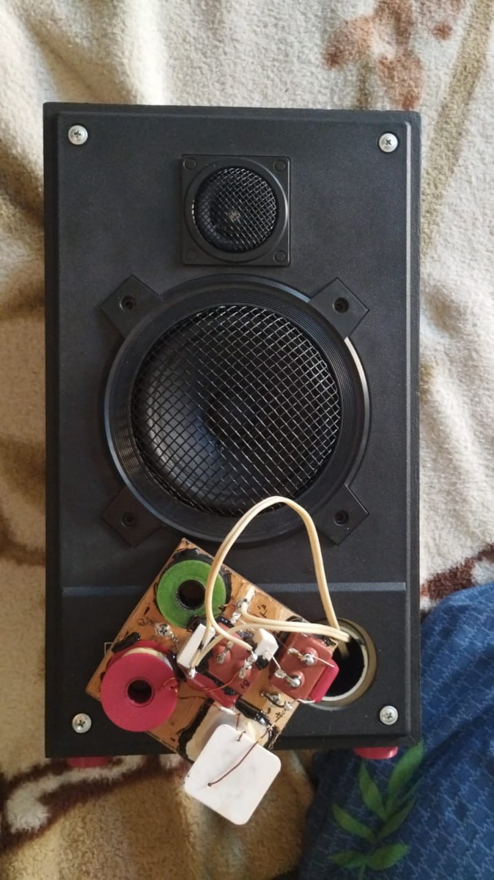

Удачно прижилось в переделанных S20 :) Выдавил и покрасил сетку, Выпилил пластик, там где не надо и врезал ФИ.
Шурупы как то не красиво.
отладка. в релиизной версии модель шурупов была заменена на другие :)

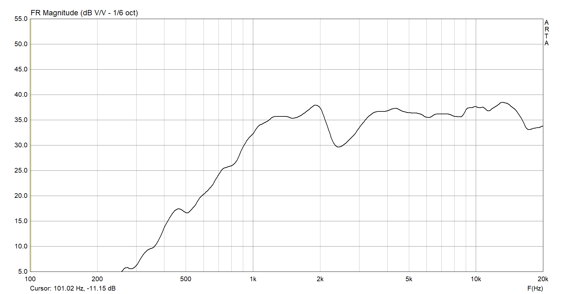

И как по звуку?.
с полной переделкой 10гд-34 (замена подвижной части) совсем другой звук.
Оригинальные ВЧ в нормальном состоянии так и не удалось услышать. Слух не режет, высокие слышно, усталости нет от музыки. В высоких аудиофиильских терминах не силен, верю микрофону. Он слышит то что не слышу я (за пределами 15к)
Для такого варианта можно было и не менять подвижку 10ГД-34.
Разделив на 3 кГц.
Естественно, подвижку 10ГД-34 нужно было бы доработать пропитками, с продлением каркаса катушки до колпачка.
Хорошо, что у обоих вариантов 3ГД-2 (6ГДВ-1) конус с подвесом были тканевые. По площади излучения этот конусок как бы не больше основного купола. Возможно, и из-за его влияния пик-провал алюминиевого купола не так выражен. Хотя основное влияние на его подавление, как утверждают некоторые, оказывает акустическая линза.

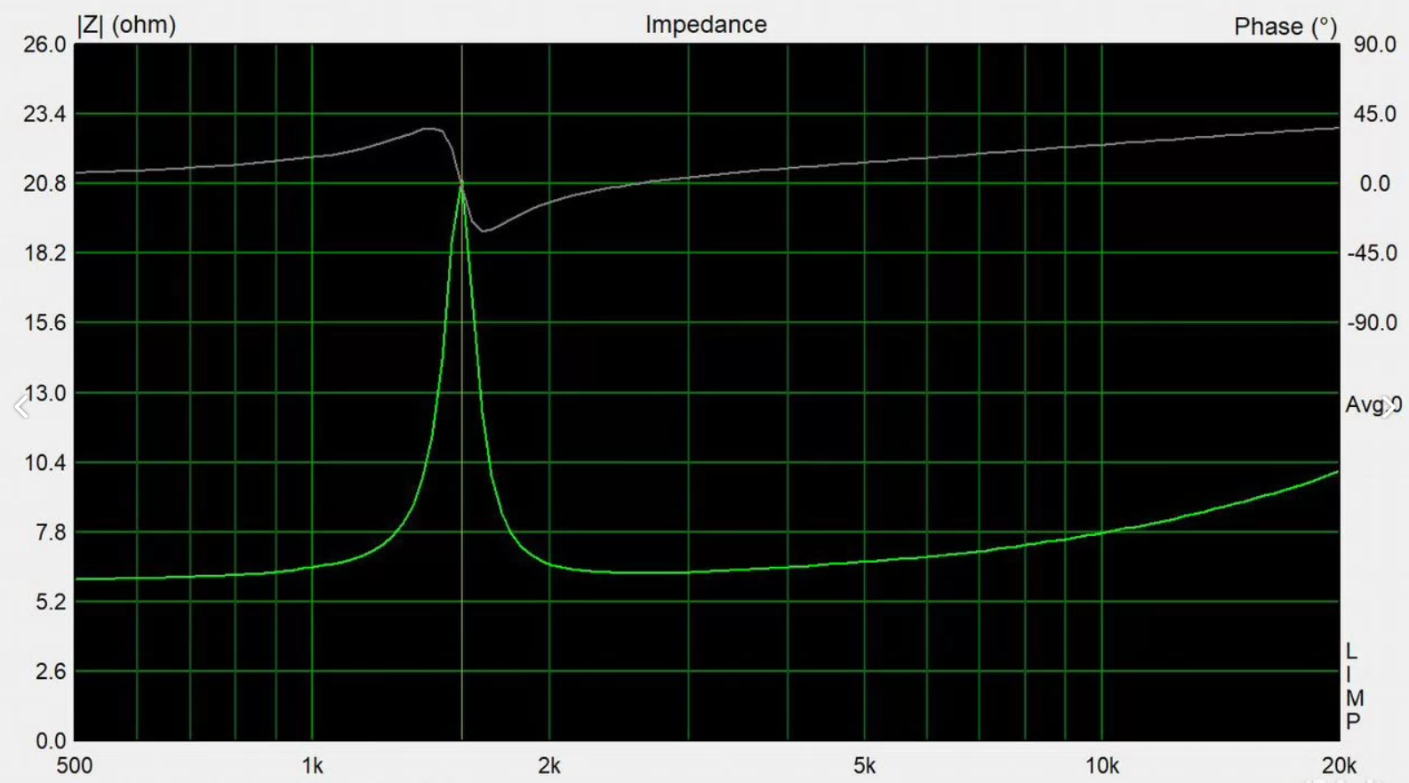

Ну котушки з діаметром 19мм сідають у зазор, тільки не з першої спроби вдється зафіксувати положення гвинтами.
Діра на 2.2кГц то відображення хвилі

Добре, що основний резонанс у них можна понизити до району 1,5 кГц.
