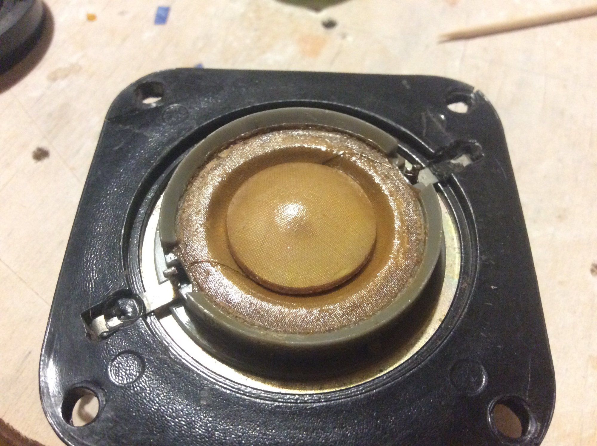

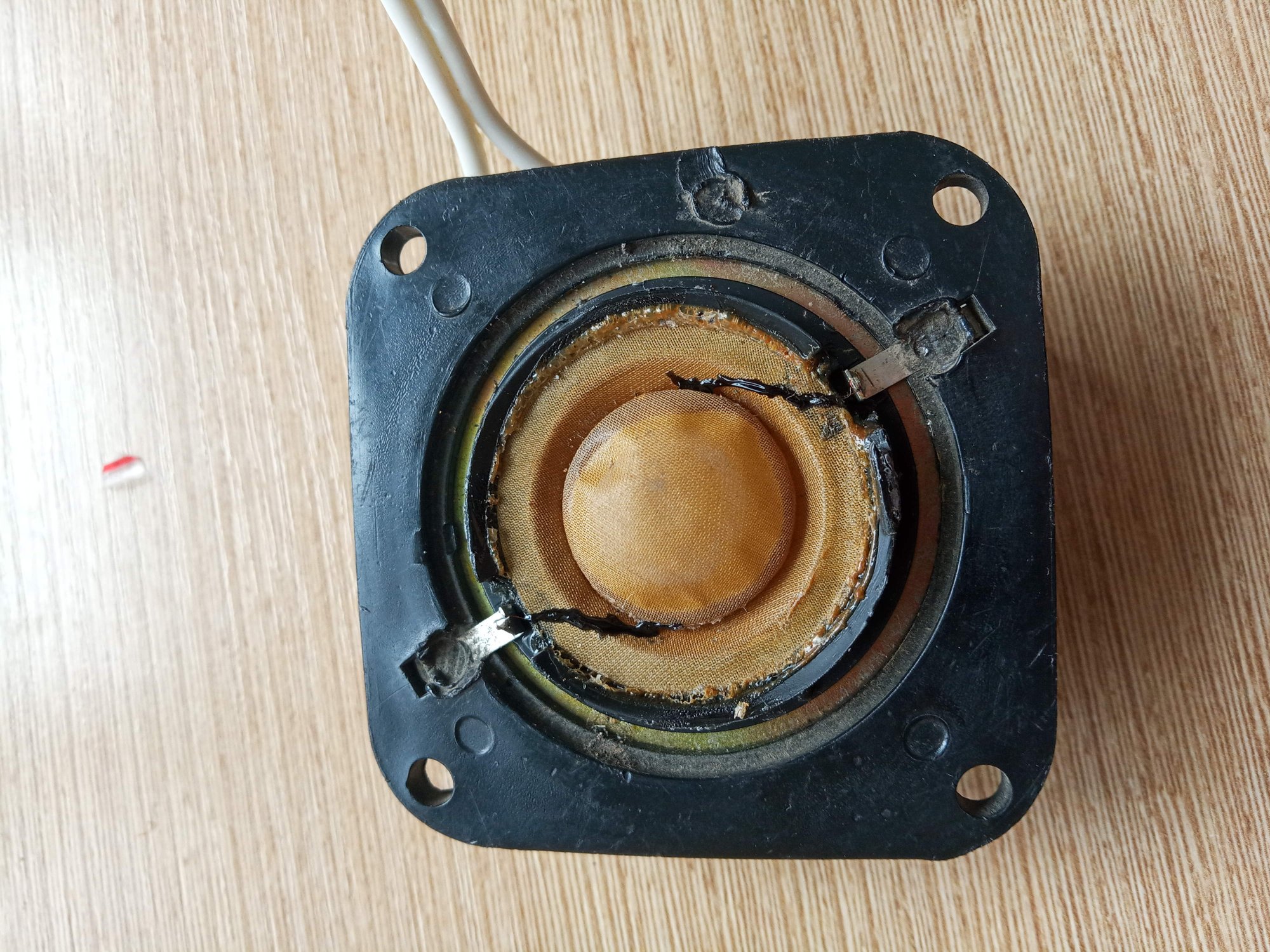

А вот такой как разбирать? Под пластиковым кольцом винты?
Кольцо просто поддевать или так же продавливать?
Да, уже сообщили, там алюминиевое кольцо на клею.
Чаще обмотка лопается на части, или подгорает.
Выводы у 6ГДВ-7-16 достаточно надёжные.
При разборке желательно соблюдать осторожность, чтобы не обломать хрупкий направляющий штырек на пластмассовой обойме. Пятак из ППУ наверняка трюхлявый, надо менять на свежий.

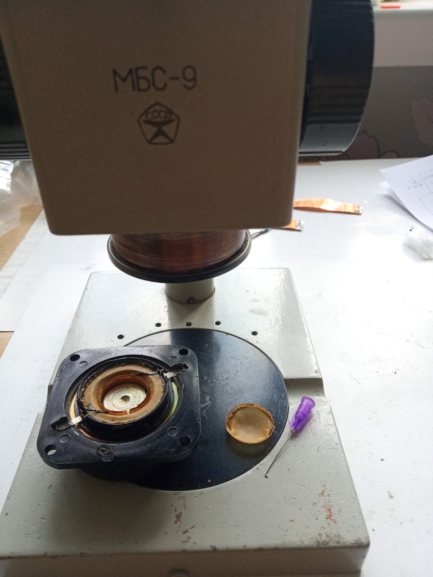

Говорили, что от спирта отклеивается купол. Намазюкал/подождал 3 раза, загнул иглу шприца 0,8 мм под прямым углом и под микроскопом отцепил купол.
Прикол в том, что спирт действительно помогает отклеивать, хотя остатки клея. под микроскопом, спиртом НЕ растворяются. Клей очень хрупкий, стекловидный, похож на пересушенный БФ.
И вот вопрос. Чем его (куполок) отформовать?

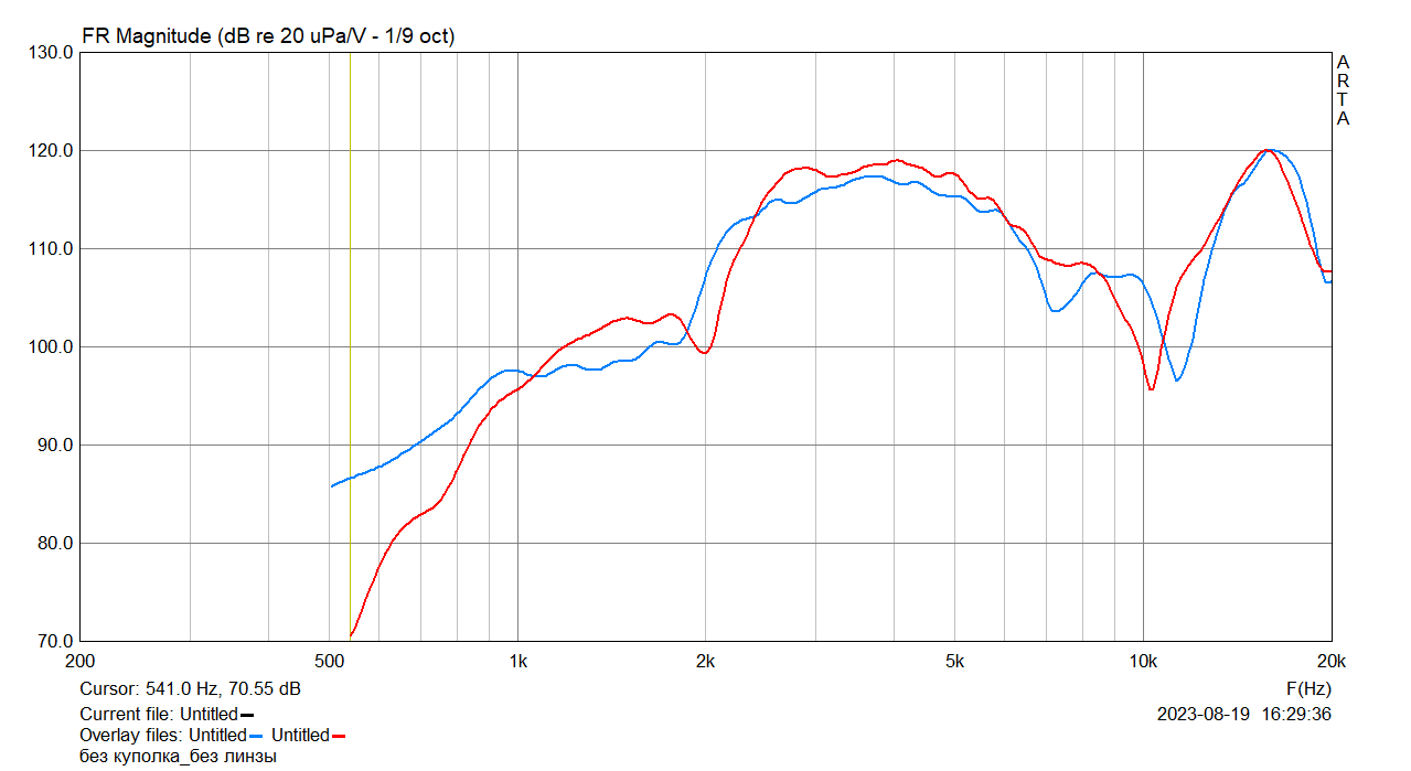

По приколу снял АЧХ без купола, с линзой (красная кривая) и без (синяя). Действительно, подвес отрабатывает самые высокие частоты. Сравните с #12
Интересно, что завал с 5 до 7 кГц, сформированный подвесом, виден и на АЧХ с куполом. Получается, вклад подвеса в нижнюю полку также очень значителен.

Подвес там узкая плоская полка. А до нее приличных размеров криволинейный конус.

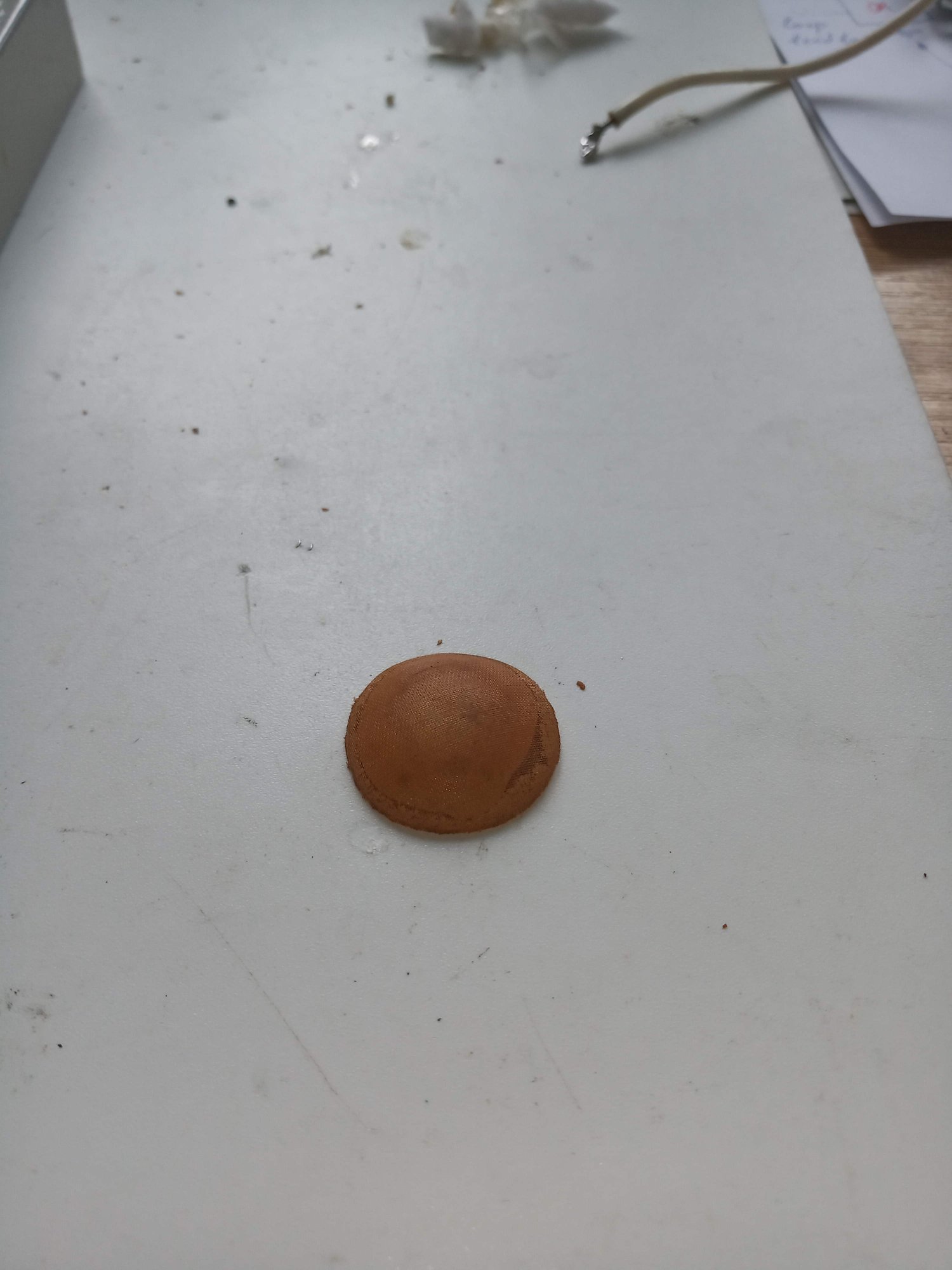

Короче. Всухую под микроскопом поотшелушивал толстый клей. Изнутри купола, нежно прижав по центру, прогрел паяльной станцией, воздухом, при 195 градусов. Купол трепетал от возмущения.
Но выровнялся.
Ячейки на куполе остались закрытыми, а там, где был клей, ячейки закрыты наполовину. Цвет стал темнее.
Но выровнялся.

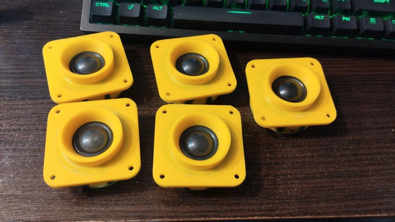

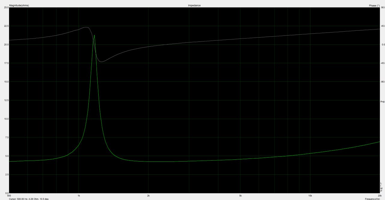

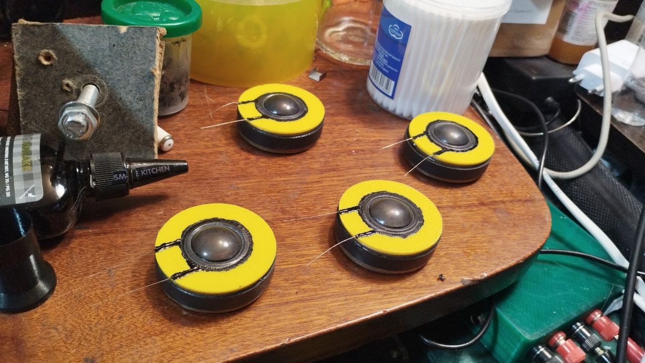

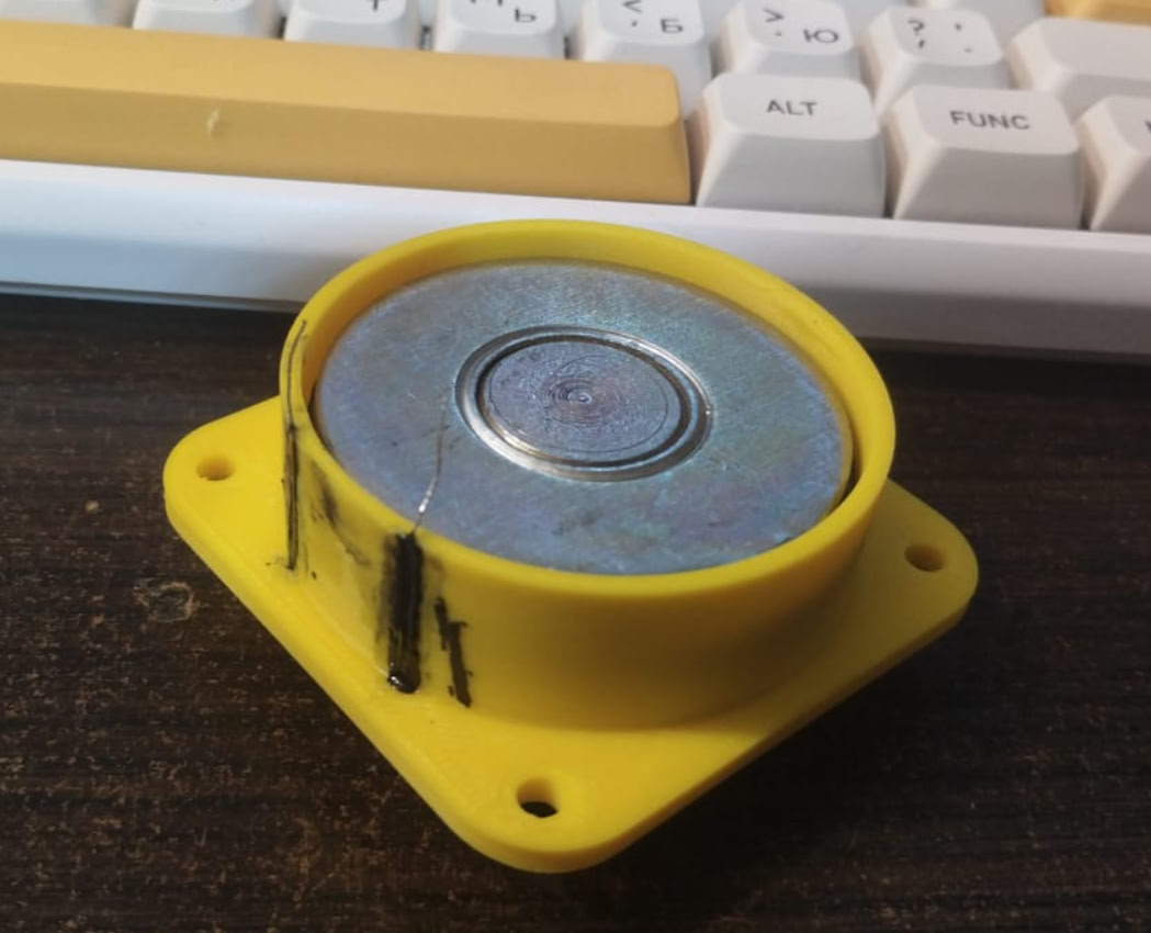

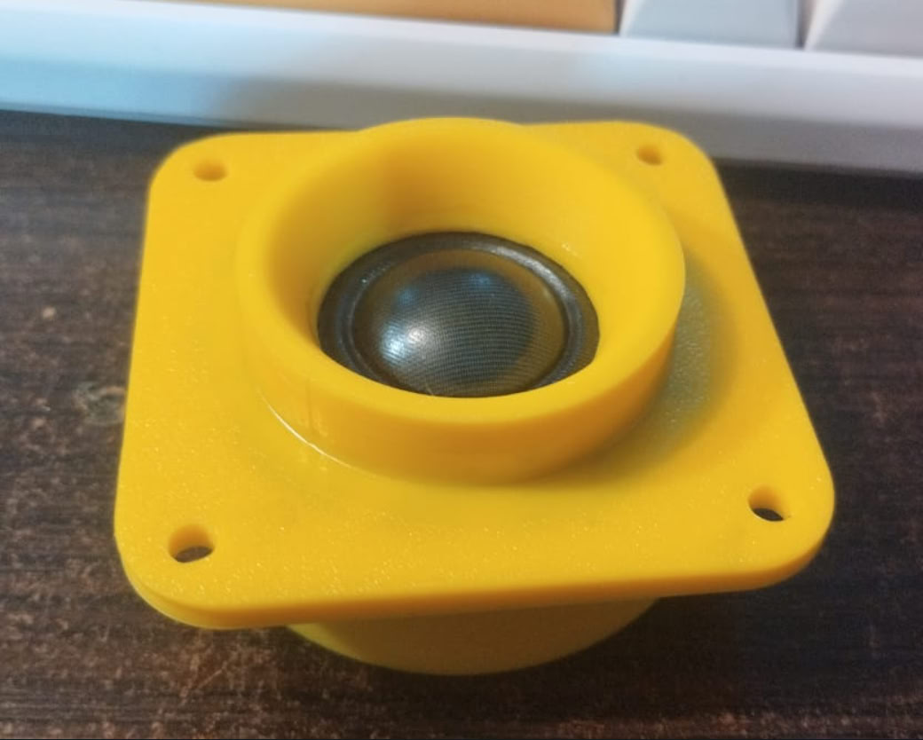

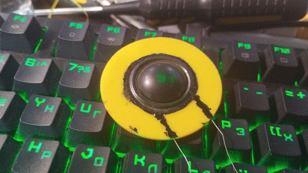

Всем здравствуйте.
Завалялось несколько динамиков, решил восстановить. Разобрать без потерь не удалось ни один. линза приклеена намертво. Решил поменять подход координально :)
заказал у китайцев готовые купола, полупрозрачный шелк, от 3гд-2 взята магнитная система. Остальное - зд печать.
1. Склеивание магнитной системы. пришлось оправку печатать. зазор вышел 0.7мм
2. Купол клеится к проставочному кольцу, 1.8мм

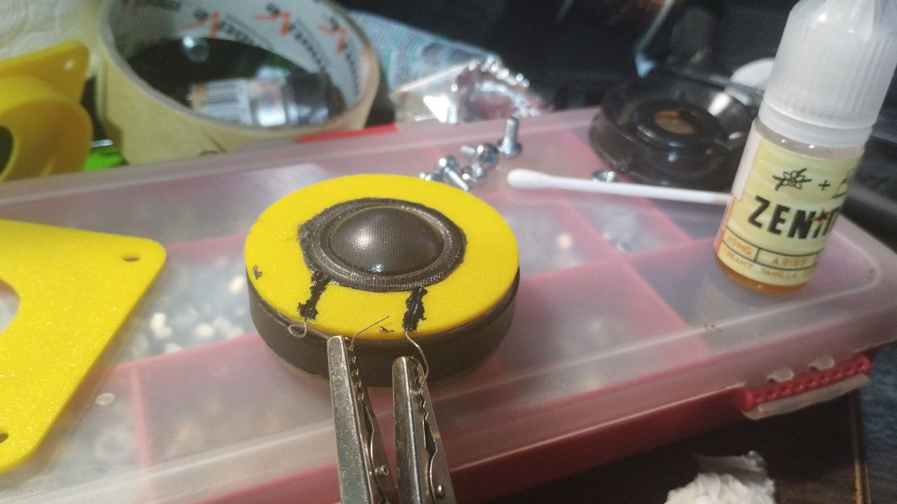

3. Далее, кольцо клеится к магнитной системе. Центрую по измерениям ТС. смотрю на резонансный пик.

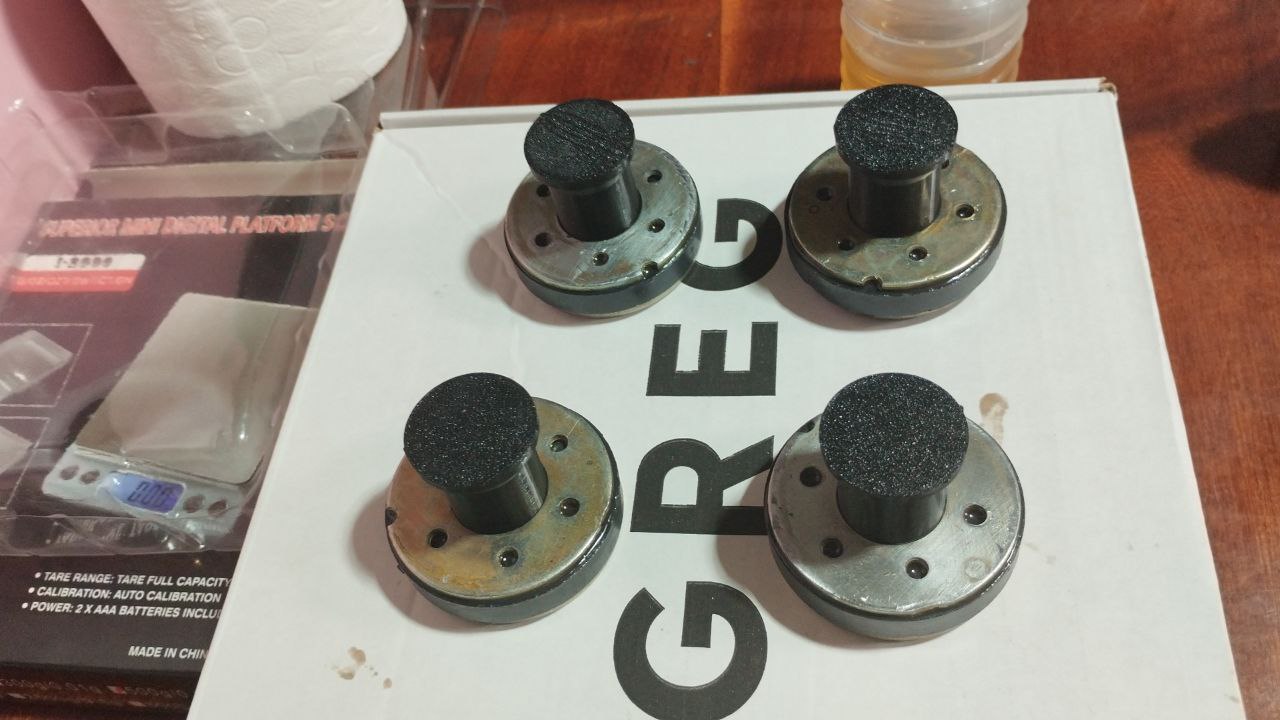

4. Обойма по размерам 3гд-2. Линзу не стал делать, пока думаю нужно ли.. Обошелся небольшим рупором.

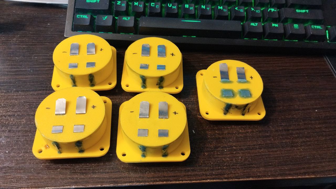

5. Задняя крышка и контактные площадки из стальной летны для сборки литиевых АКБ:
Ну и на последок, резонанс готовой головки:
Повторяемость в целом хорошая. Динамики по ТС практически идентичные. Сопротивление правда 4ома, а не 16. Хоть и заказывал у китайцев 8ом купола. Ну видимо они не сильно заморачиваются с этим. Может кому пригодится. Спасибо авторам портала за кучу полезной информации по советским головкам!

Интересная работа. Полный апгрейд.
КЗ витки одели на керн?
Судя по измернниям провод - алюмомедь.

Всем здравствуйте.
Посмотреть вложение 110025Посмотреть вложение 110026
4. Обойма по размерам 3гд-2. Линзу не стал делать, пока думаю нужно ли.. Обошелся нубольшим рупором.
Посмотреть вложение 110027Посмотреть вложение 110028
Посмотреть вложение 110029Посмотреть вложение 110030

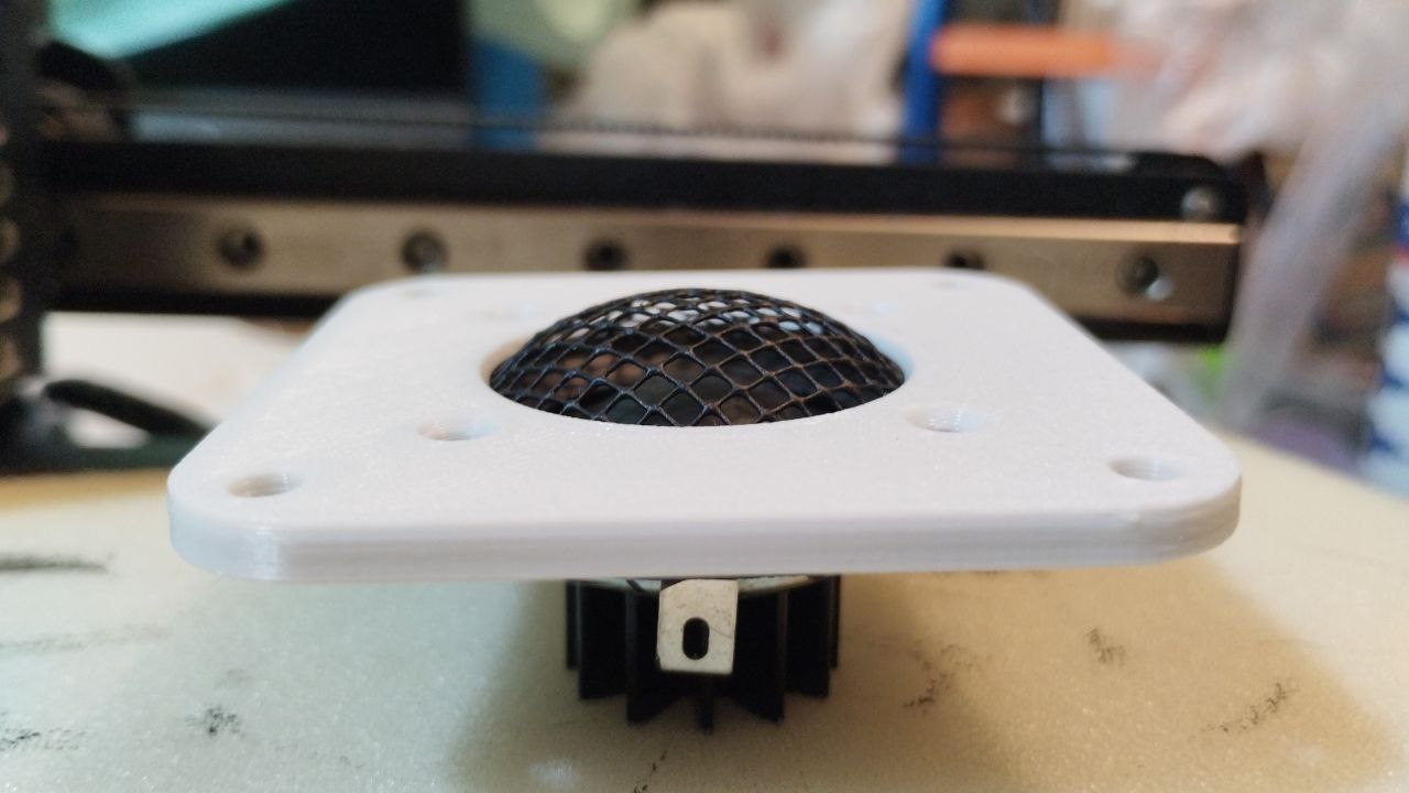

Эх, а вот без дупла-рупора было бы лучше. _grust

нет. керн без изменений. там если колпак медный мастерить на него, токарные работы предстоят (зазор 0.7мм), а это уже совсем другая работа.
были мысли по этому поводу, до этого адаптировал готовые китай-твитеры, но плохо садятся в s30 за панель. По звуку своими ушами разницу не слышу (с рупором и без)

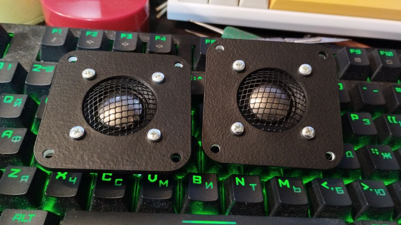

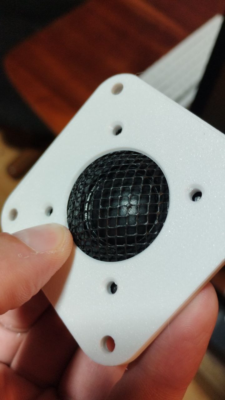

Защитные сетки самодельные. Покупал метражем рулон сетки. После окраски и формовки получается неплохо. формовал двумя пластиковыми оправками, тоже из-под 3д принтера (остались после изготовления колпака на нч динамик)
