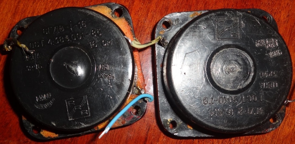

6ГДВ-1-16 (3ГД-2)

Перебирал свои 3гд-2 4 шт два восстановил ,почистил зазор выправил купола работает нормально а два не смог катушка оказалась приклеена к керну так и не смог вытащит хоть отмачивал в ацетоне и растворителе, каркас катушки развалился,
Скорее катушки были зажаты между керном и фланцем.

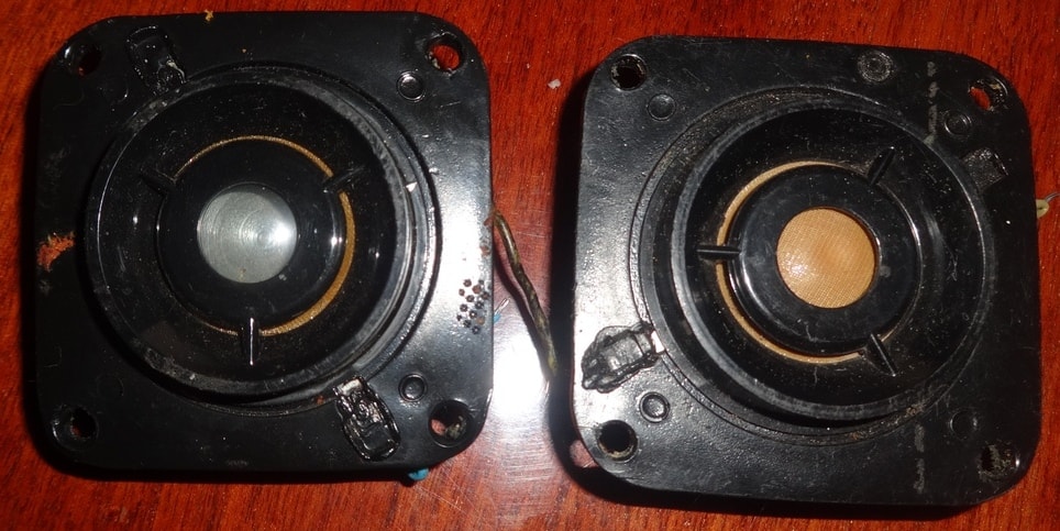

Купола лавсановые?
Лавсан проще выровнять, он тянется под нагрузкой, пластичен.
Но себе оставил только тканевый вариант, несколько штук.
Вот тканевые и восстановил хорошо так звук,есть идейка на 25гдн в пару сделать,типа проекта Verna.
Подскажите по куполу данного ВЧ динамика. Есть классический темно-оранжевый и есть пленка лавсан.
С чем связано использование разных излучателей?
Первыми были менно композитные, из ткани с пропиткой.
Потом, под веянием удешевления производства, заменили на лавсан.
Параллельно ухудшив качество.
То же самое произошло с 10ГД-35, тканевую подвижку заменили более дешёвой, во всех смыслах, лавсановой, и переименовали динамик в 6ГДВ-6.
У первых 10ГДВ-4 купол был из молочно-белого полимера, это было не просто так, последние из стандартного бесцветного.
6ГД-11 было мало, там были модификации с тканью, тонкой и толстой. Но на пластик не перешли.
Это лучше если еще первых выпусков,есть только один такой тут дествительно высокие как положено.А лавсан просто цикает и нету высоких как токовой.
Т.е. динамик один и тот же, только излучатель сменили. Наверное и параметры другие немного, но про разницу я ничего не встречал.
Завод не заморачивался, скорее всего. Лепил типовую АЧХ, а параметры всегда приводились гостовские, или те, что были прописаны в ТУ, ОСТ.
Тем не менее, удалось получить хороший результат и на лавсане, в случае 6ГДВ-6.
Нанес покрытие на подвес, и на часть наружной стороны мембраны.
