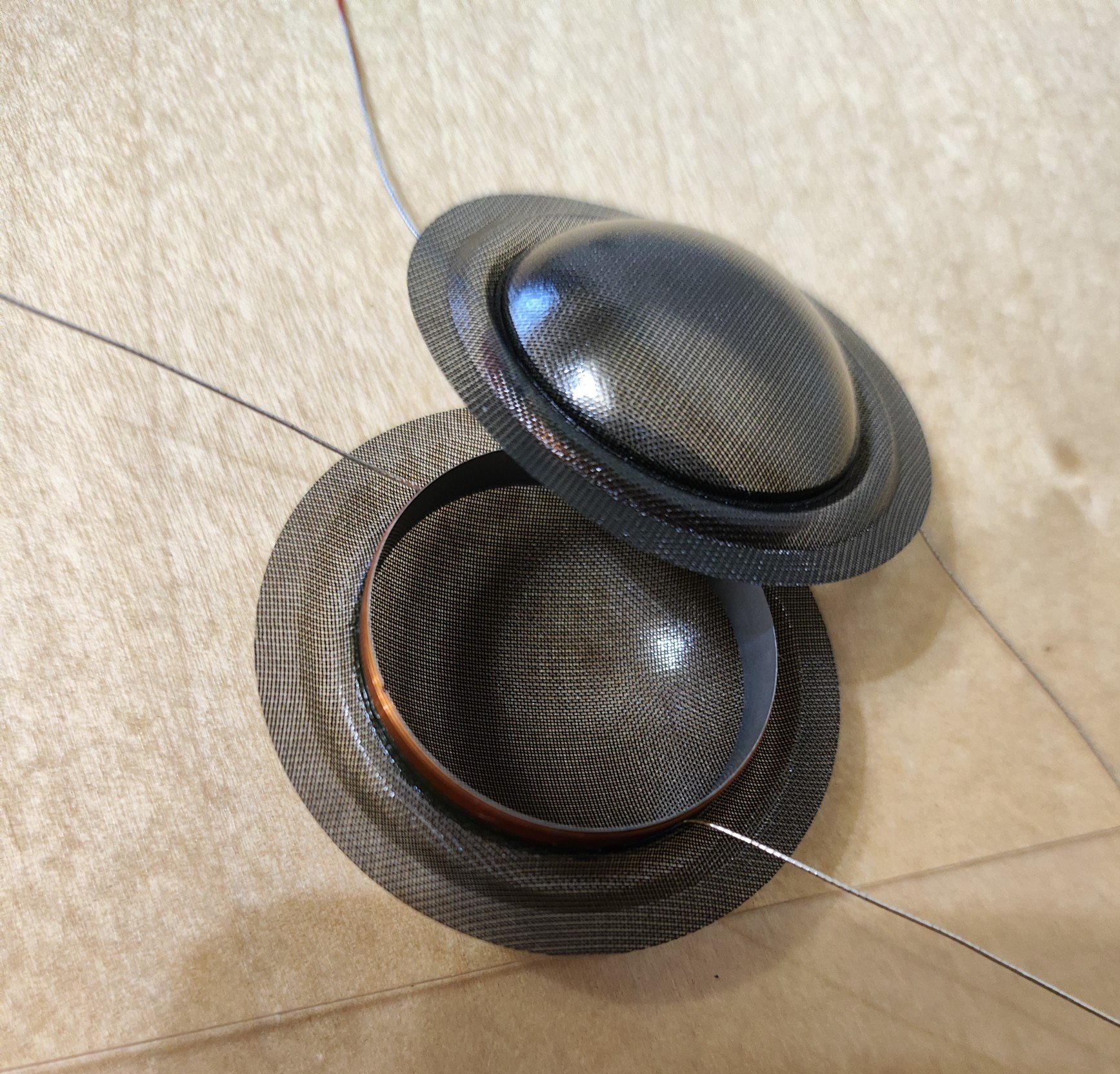

Просто купить готовую китайскую подвижку и поставить на советскую МС. Те, что с медью на керне очень приличные. И будет нормальная пара пищалок за 250 рублей.
Разумеется выкинуть родной фланец с этими насадками перед куполом
Вот простой пример. "Просто купить готовую китайскую подвижку".
А какую?
А как ее установить?
А надо что-то под купол класть?
А чем клеить?
К чему клеить?
Как клеить?
Что потом нужно получить по звуку?
Как измерять?
Чем измерять?
И еще дохренась вопросов, на которые можно самому себе ответить только лишь поковырявшись в динамиках самолично.
И еще. Прежде чем я получил более-менее достойный результат на 6ГДВ-4, я перепробовал 5 видов подвижек, пересобрал динамики неведомо сколько раз.
И только так я получил крошки опыта.
