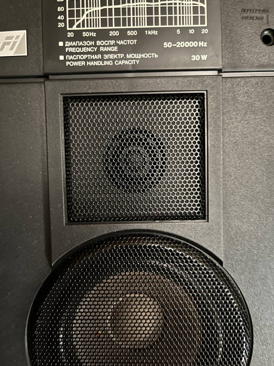

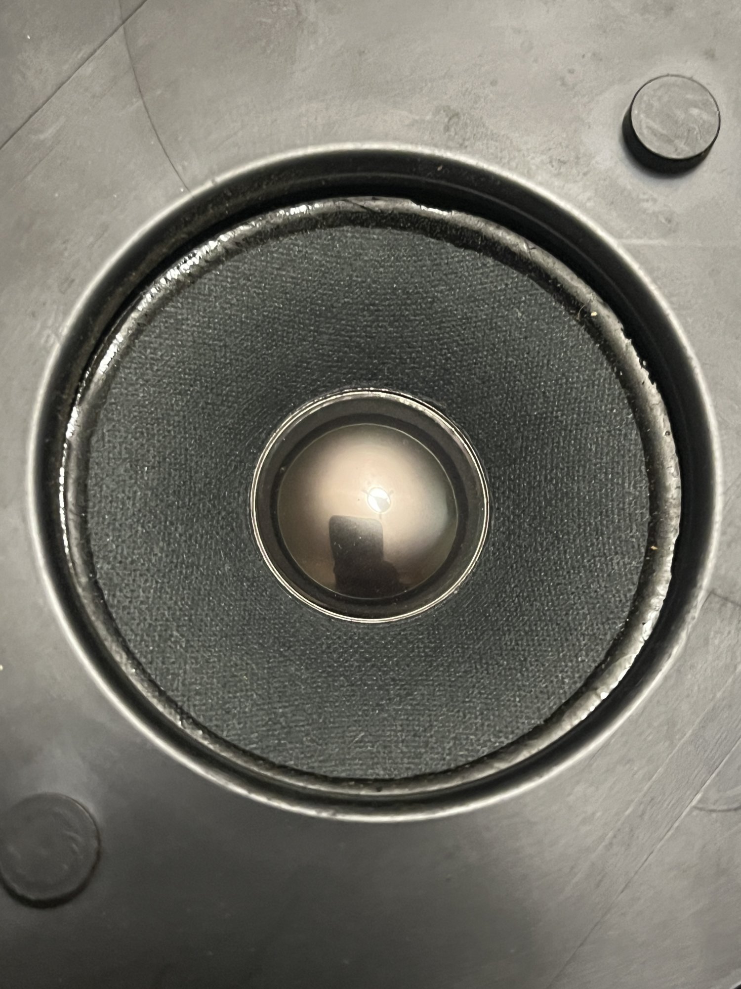

У моей подопытной 3гд-2 катушка крайне небрежно сделана, каркас был в форме яйца, вместо круга, минут 5 я ему форму придавал, а он сопротивлялся, в итоге я его победил и катушка плюхнулась в зазор бодро жужжа на резонансе 1100гц. Не, я буду лучше дорабатывать 2гд-36/6гдв-2, там результат очевиден и предсказуем.

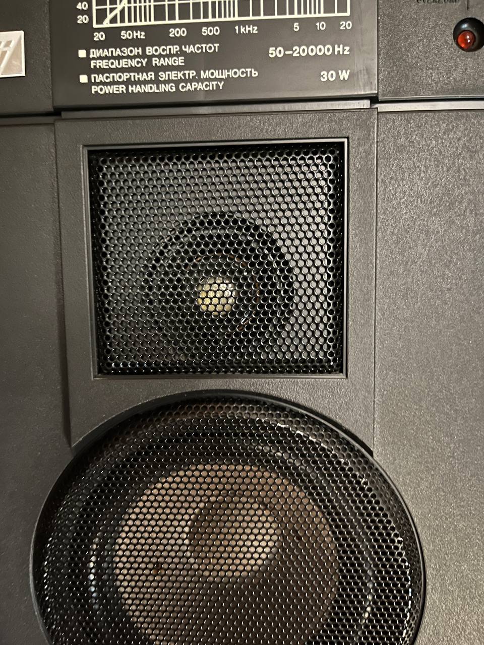

На с30б завтра сделаю переходники под автопищалки, изменю фильтр и буду рад.
Давно мечтаю выпилить этот пластиковый квадрат под верхней решеткой и разместить пищалку по центру отверстия, а не как дизигнеры сделали.

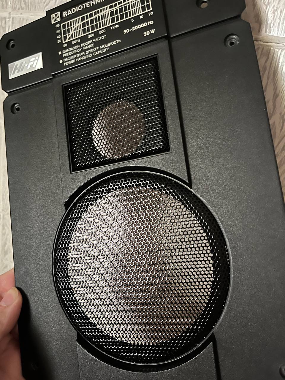

А ведь хочется с30б сохранить как можно ближе к оригиналу, вид у них крайне приличный, у моих экземпляров состояние, как из коробки.

Я эти пластиковые нахлабуды в виде передней панели снял сразу, шибко портят звук (
Лучше изготовить для них тканевую панель благо сейчас не проблема с тканями.
Да и вид приличнее становится!

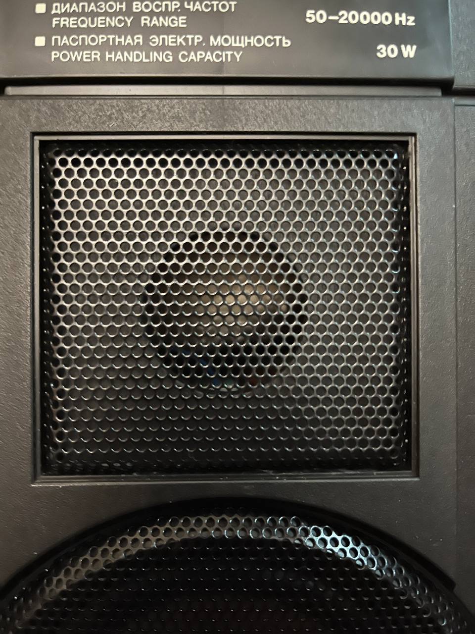

Нечего они не портят, это вам не 15ас с дуршлагом , зато динамики защищены от животных и полуживотных))
Нечего они не портят, это вам не 15ас с дуршлаком, зато динамики защищены от животных и полуживотных))
Эти сеточки звенят маманегорюй, а у пищалы вообще частотку меняют.

Звенят, если пальцем стучать, а если генератором прогнать - не звенят, акустическая прозрачность хорошая, можно края жирно проклеить, совсем звенеть не будут. В случае с30б никаких отрицательных последствий микрофон и слух не обнаружили. Да и на 15ас220 мне удалось свести на нет все паразитные колебания.

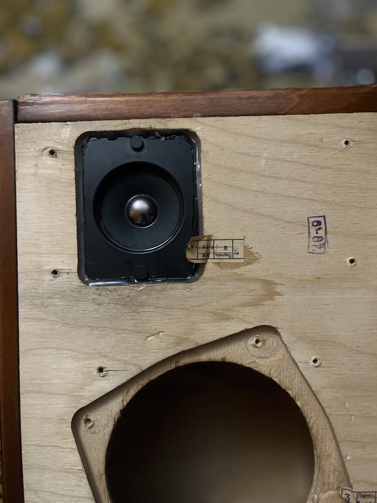

Прощай 3гд-2, мне не будет тебя не хватать! Квадрат с морды удалён, переходник изготовлен и ждёт установки пищалы мерседес. А вот она уже стоит!
Красииивоо!!! +like
