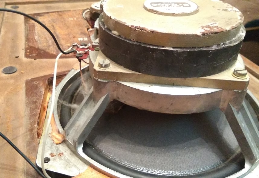

Прочитал все про ролик с ютуПа, а мне кажется автор переобулся в воздухе, и судя по говору ничего он не понимает вообще, просто испортил кучу магнитных систем, несет полный бред.
Динамик с дырками и одним магнитом и отпиленным керном полный мусор, ни хода, добротность 2, чуйка 70, еквивалентный 500.
С 10 см есть 30 гц потому что добротность страшная, всплеск отдачи без ОО упал на резонанс. Динамик просто не может быстрее двигаться, дохлый мотор.
