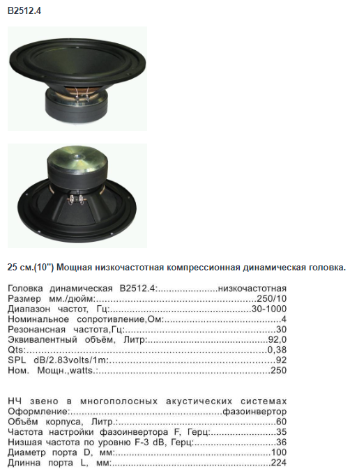

Еще мне тогда пригляделся динамик асалаб B2512.4, но его не было на авито. По почте асалаб не отвечали)
Можете посоветовать неплохой динамик, который будет лучше и стоить не как почка :) ?
Асалаб любители завысить бумажные характеристики, были случаи.
Вам надо для дома 250 Вт при отдаче 89дБ/Вт? Не, можно конечно слушать его на 1/10 мощности, без искажений, я не против.

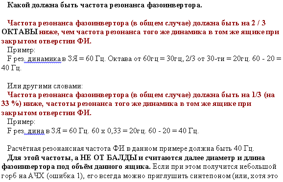

Ничего страшного не произойдет, т.к. настройка порта (29Гц) слишком далека от резонанса (46Гц) головки в ящике 48л.
Эффективность порта будет низкой.
Это классическая настройка ФИ: частота динамика в ящике с закрытым портом х 0,63 = частоте настройки трубы. Можно не сильно заморачиваться с точным Vэ, гибкостью, объёмом ящика - ящик укажет нужную частоту настройки.
почему 0,63, а не 0,84 ?
поясню за 0,84 - это треть октавы.
В нашем случае ширина октавы =46/2 = 23
Треть октавы = 23/3 = 7,6Гц
Значит настраиваем на частоту не ниже чем 46-7,6 = 38,4Гц.
Вот и получается 46*0,84 = 38,6Гц

При настройке на 39 Гц получите бубен. Вот вырезка и ссылка - любая программа покажет правильность коэф. 0,63
https://www.drive2.ru/b/145183/
Признаю ошибку. Почему-то думал, что на 1/3 октавы. Оказывается всё же 2/3. Ваша правда.
Поставил "+" за признание своей ошибки. Ошибаются все без исключения, но признают их далеко не все.
Поэтому тем кто никогда не признаёт своих ошибок, я не верю вообще.

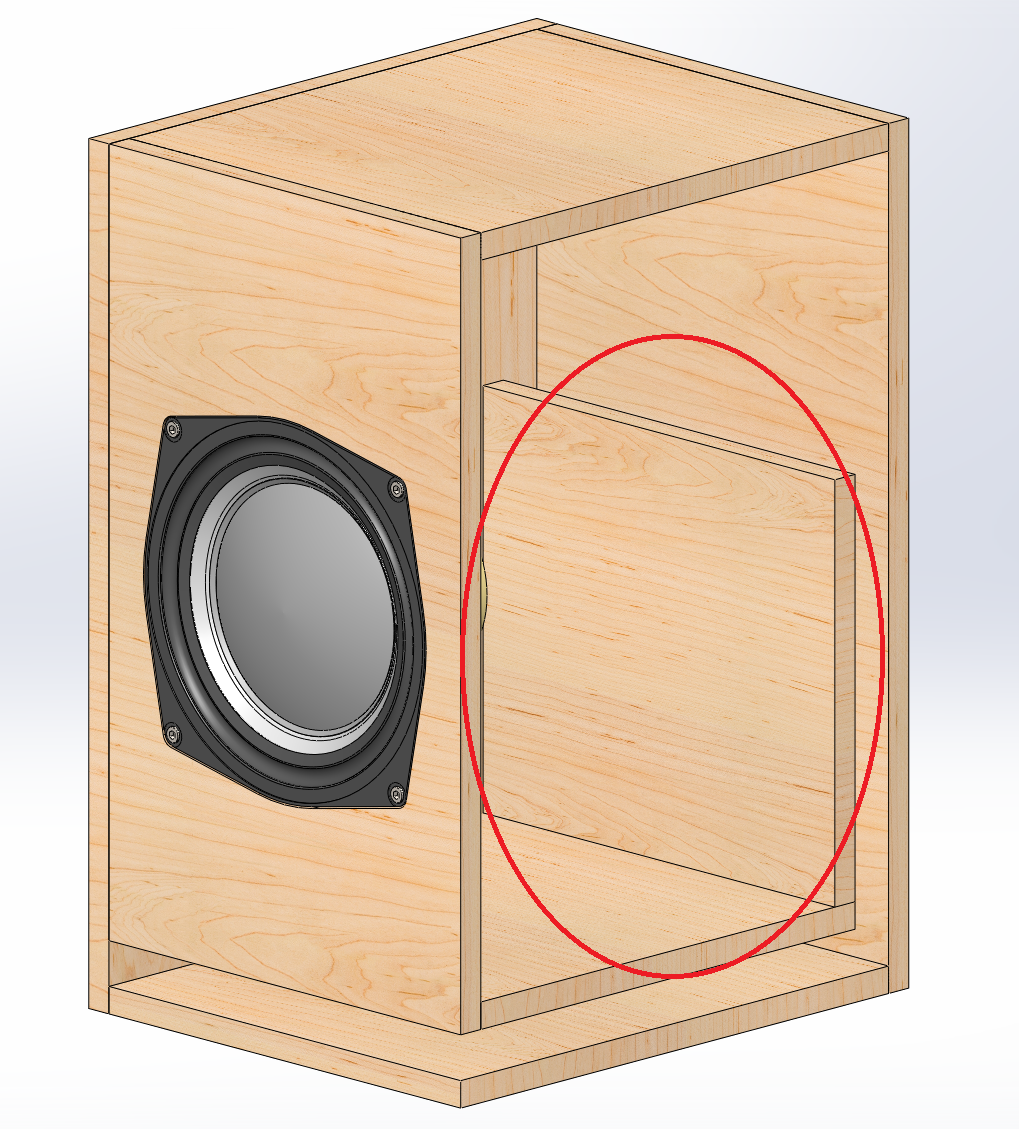

Регулировку хотел осуществлять укорачиванием этой детали. Правая боковая стенка съемная на саморезах, выделенная деталь тоже.
Можно чуть проще, обведённую панель сделать чуть короче, в торец закрутить три резьбовых мет мебельных крепления (с наружны у них крупная резьба для дерева внутри метрическая например М5), и нарезать несколько планок по вн ширине корпуса но разной высоты просверлить в них такие же три отверстия по 5мм и сняв динамик без разборки корпуса можно подстроить необходимую длину порта, при чём на резьбовых метрических винтах это будет очень легко..
