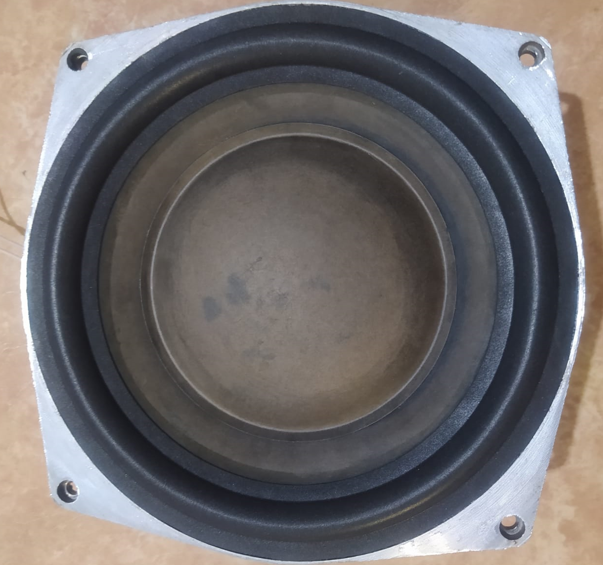

Сегодня продолжил работы по демонтажу подвеска и пылезащитного колпачка. Это мой первый опыт.

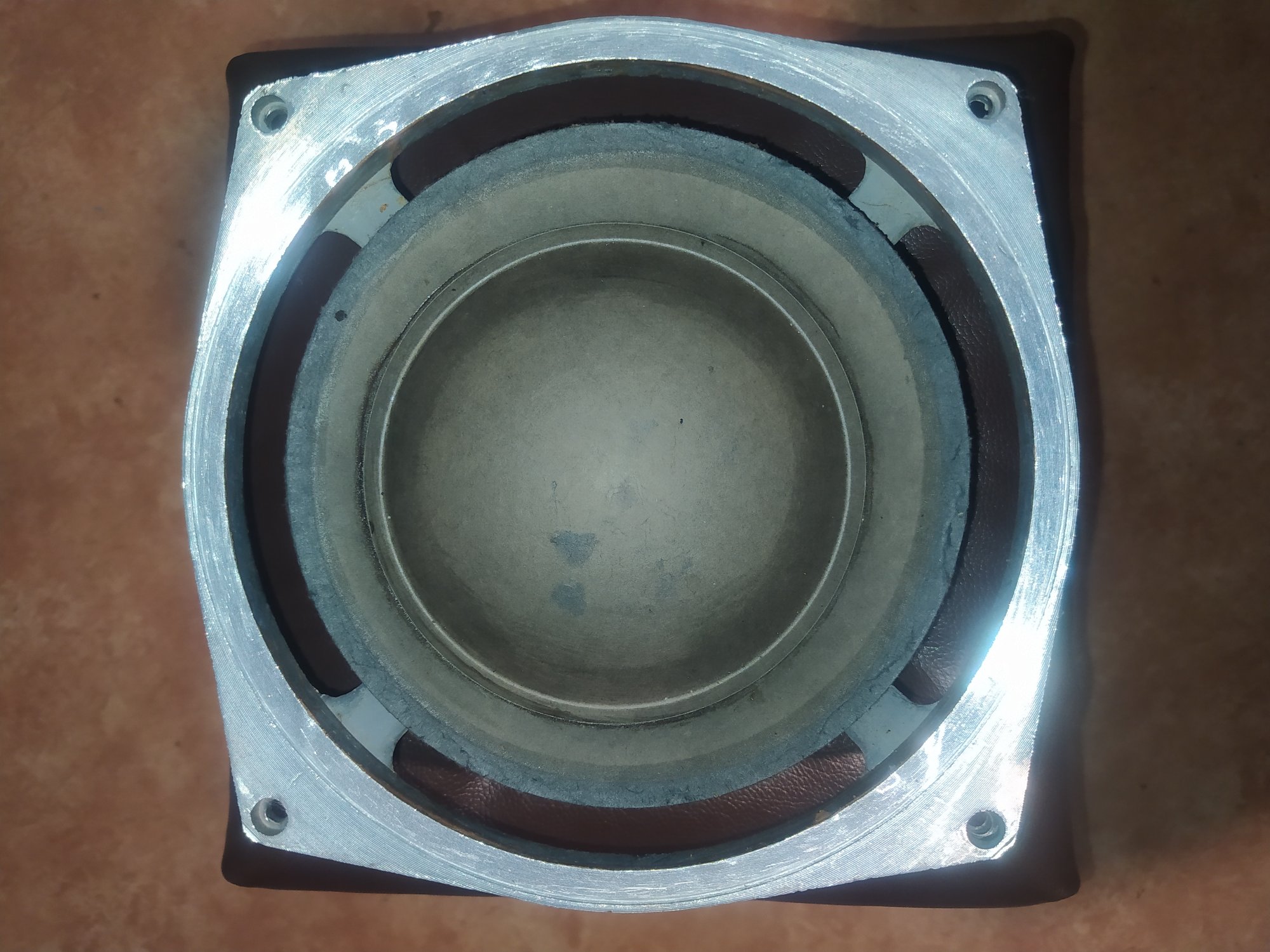

Очистил корзину от клея и остатков резины.

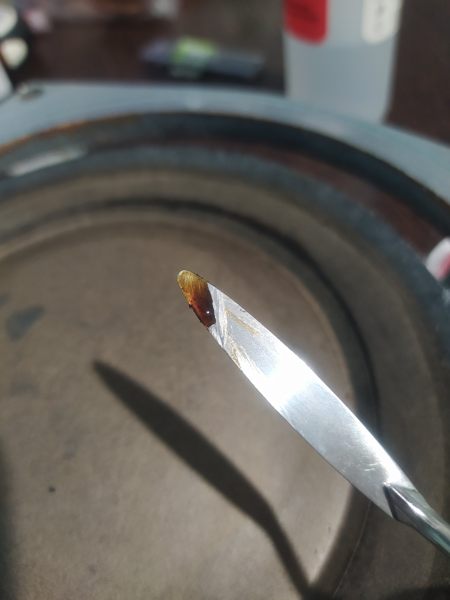

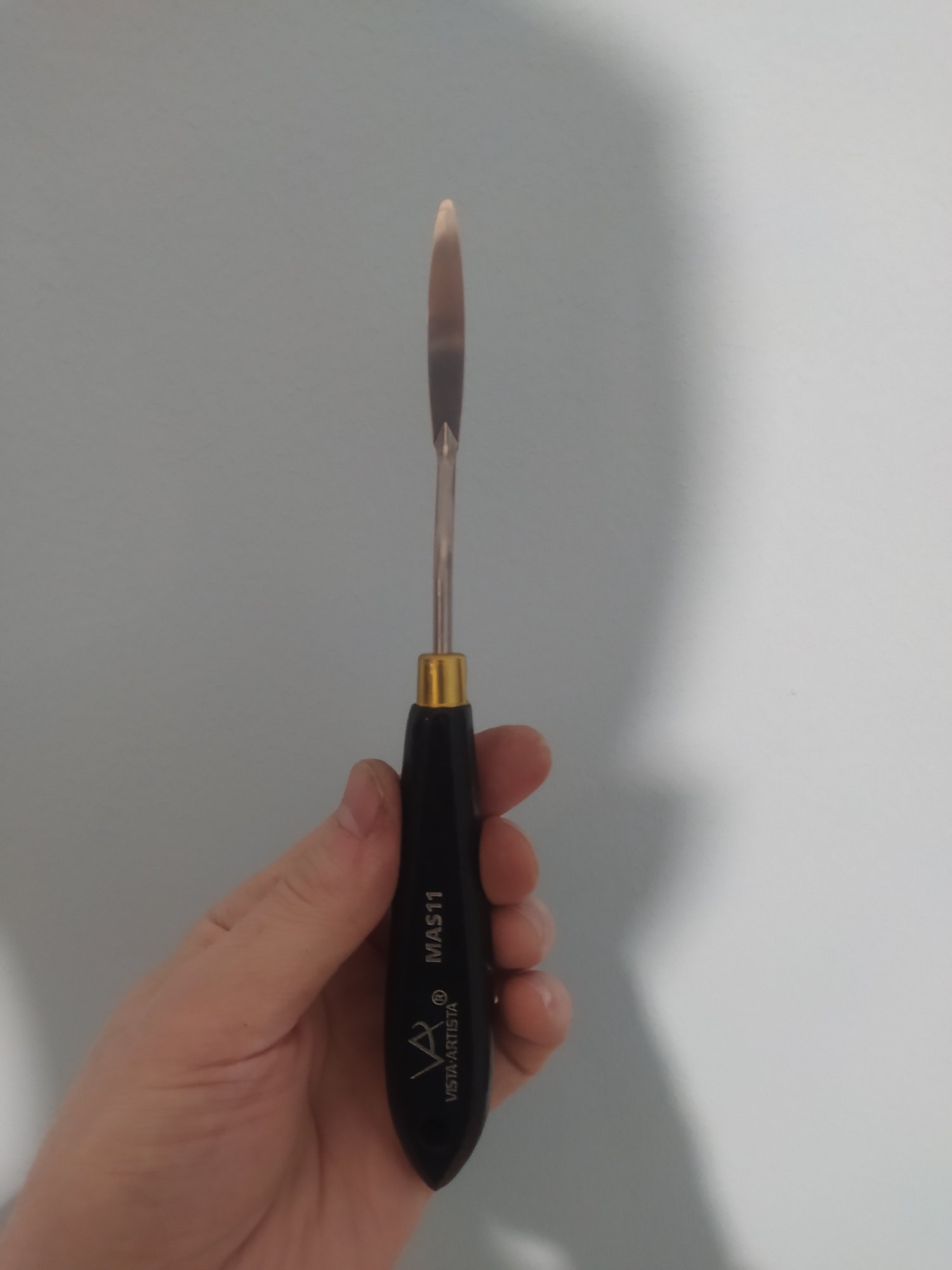

В процессе работы понравился такой мастихин "рыбка". Он гибкий, тонкий и не острый и очень удобен в работе.
Вот на такой клей приклеен колпак? Что за клей интересно, может БФ?

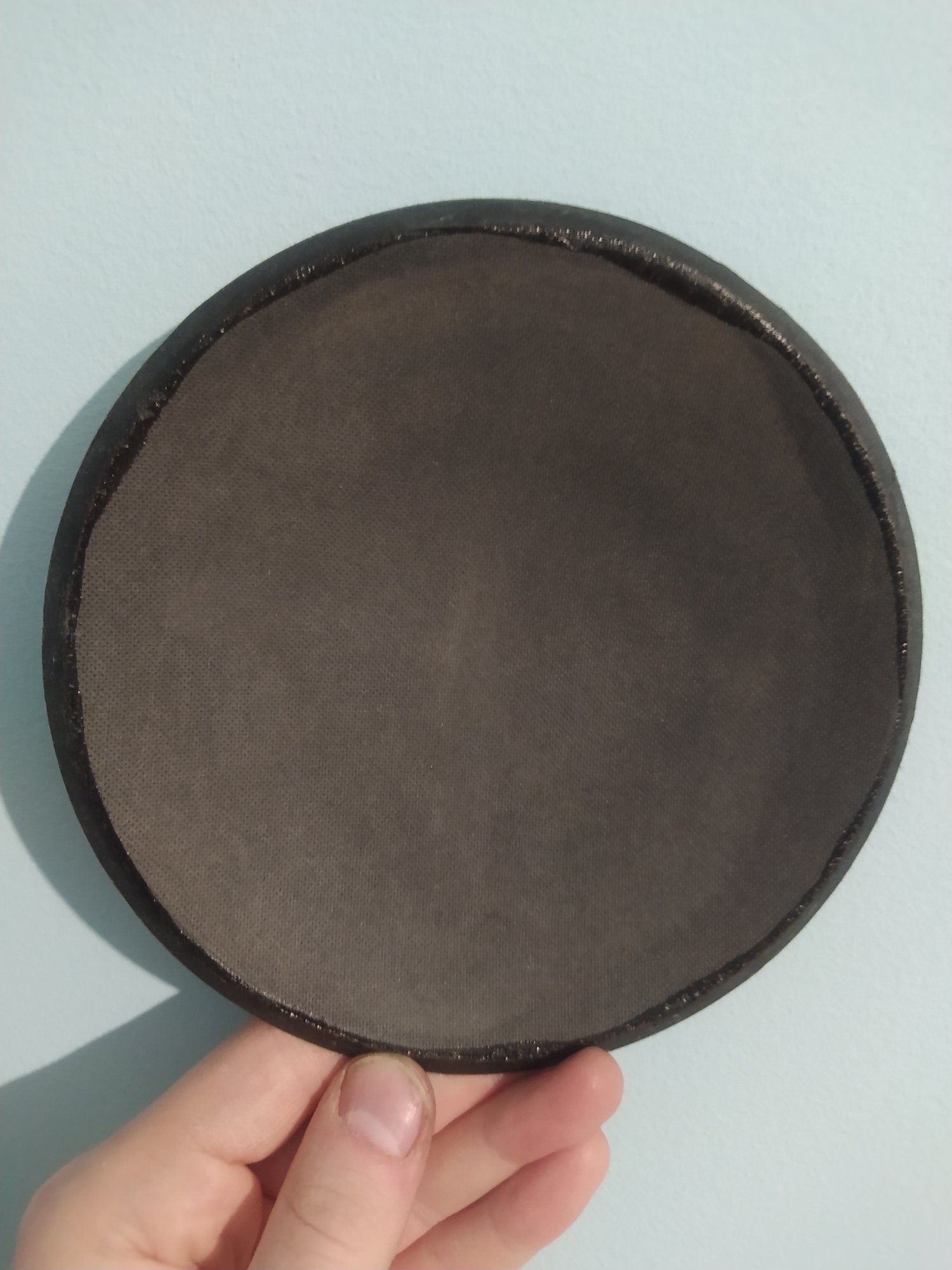

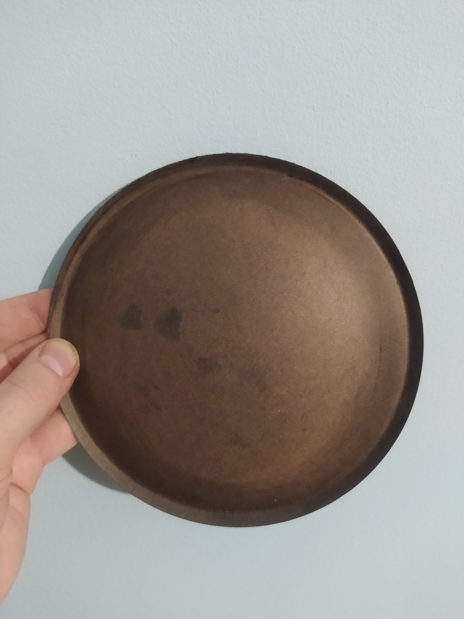

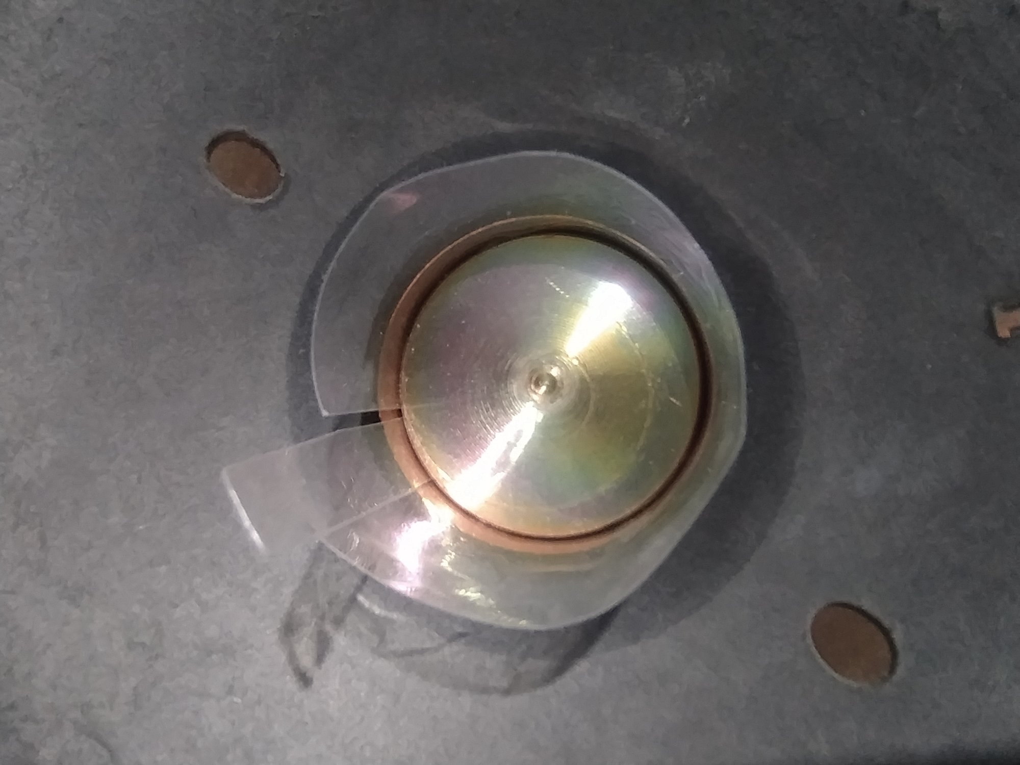

Снял колпак

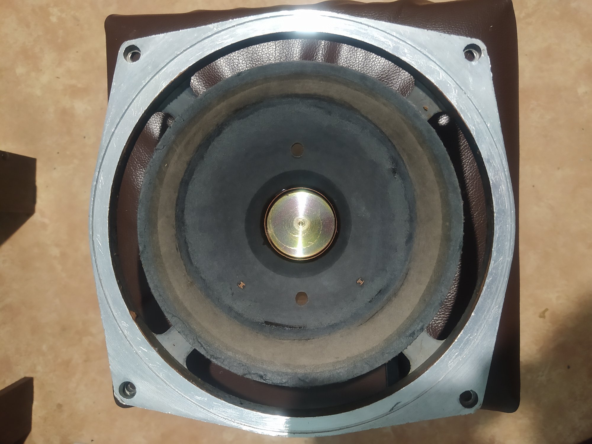

Сам колпак остался целеньким. Но с собой оторвал немного тонких слайсов бумаги с диффузора (но только под колпаком), много клея было налито.

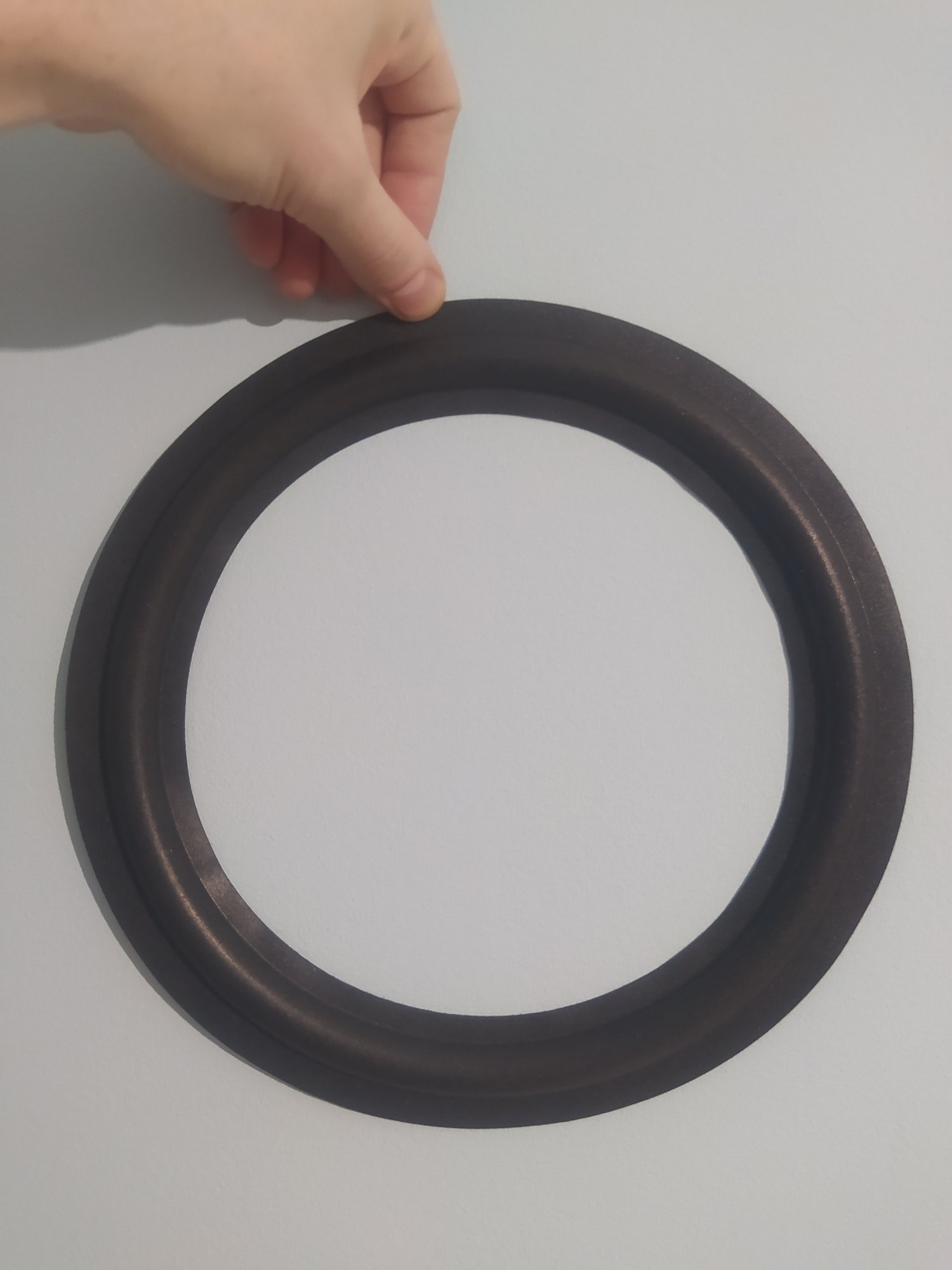

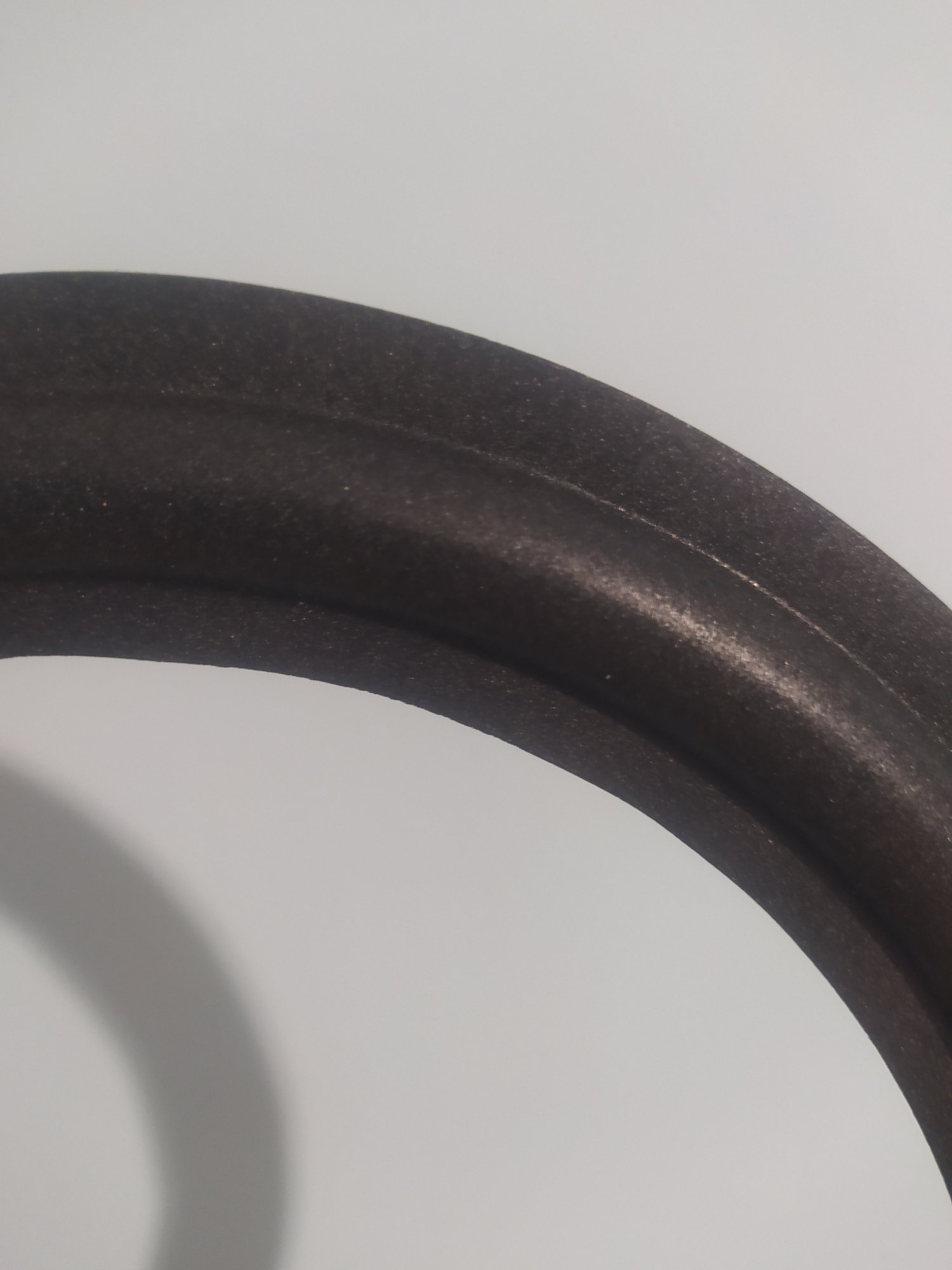

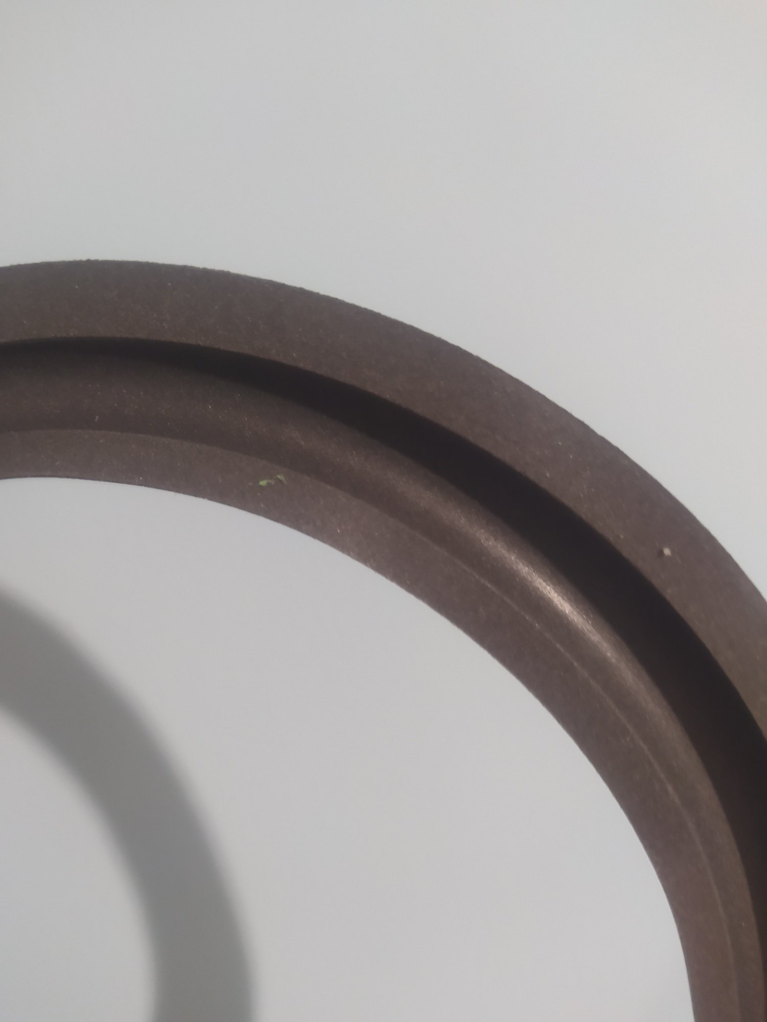

Съездил за ппу подвесом. Продавец говорил, что он 100 процентов подходит к 75гдн-1-4. Примерил дома на первый взгляд, подходит но с ремарками.
Подвес похоже от дяди Ляо. Предполагаю, что фирма AIYIMA.
С наружной стороны.
С внутренней стороны цвет темно серый, в отличие от наружной (черный цвет).

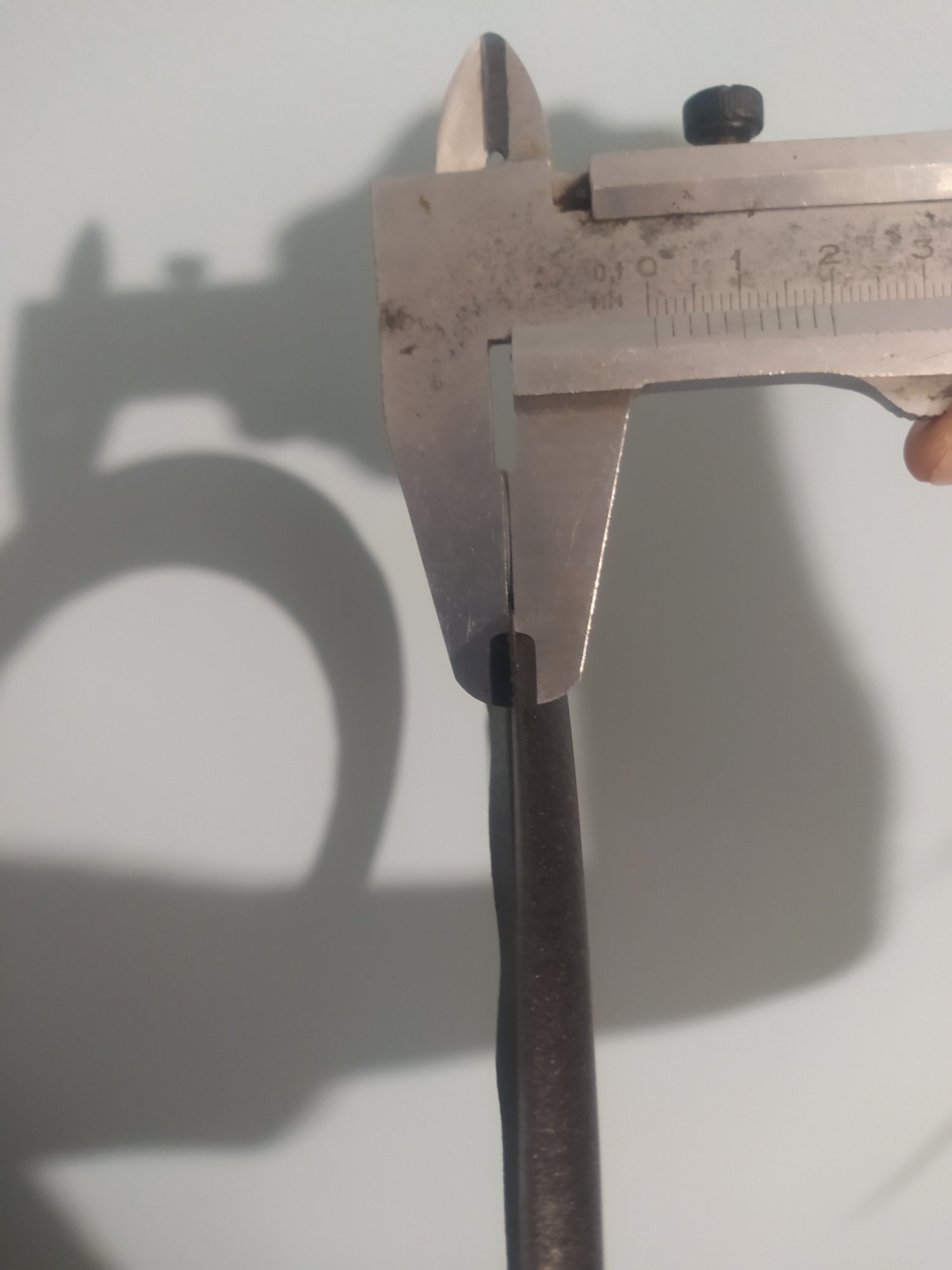

Подвес тонкий, толщина 0,6мм.
В общем наружный диаметр подвеса больше проточки в корзине, это видно по фото. Придется подрезать подвес. Размеры подвеса замерю позже.
В таком положении "волной вверх" подвес подходит нормально.
Но если клеить волной внутрь, может покорежить (хотя примерил второй раз, вроде нормально). В любом случае сначала все обмеряю и проверю.

На какой клей лучше клеить пылезащитный колпак? В ютубах на резиновый клей клеят.

Если нужно будет отклеивать колпак тогда на резиновый клей он легко после воздействия растворителя расклеится.

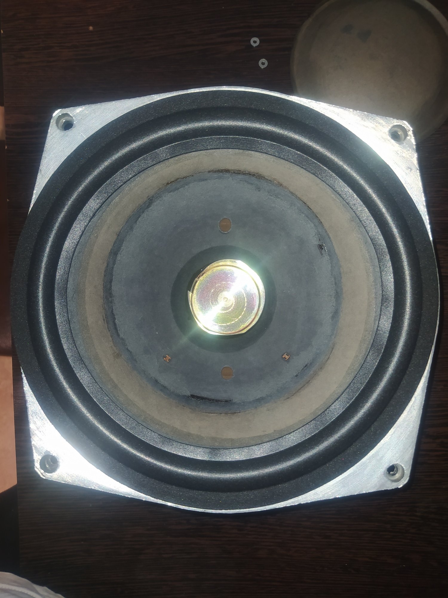

Выкладываю фото динамика с новым подвесом.
Как и писал ранее подвес к диффузору приклеил на ПВА, подвес к корзине на клей для ППУ. Сделал отверстия в диффузоре для вентиляции и приклеил колпак. Клеем нигде не заляпал. Но старый колпак был приклеен очень криво и остались темные следы))) да и сам дин старый, хочу его подкрасить тушью.

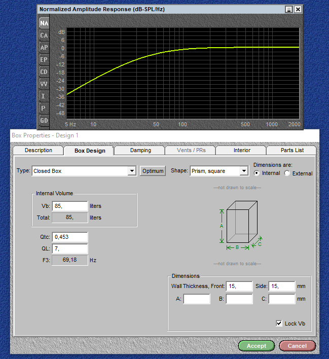

Сейчас пробую рассчитать в Bass Box коробы ЗЯ и ФИ.

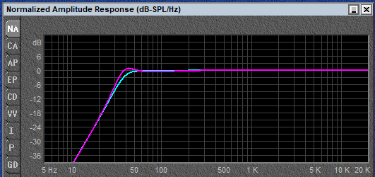

Есть такой вопрос. Попробовал выставить объем ящика 85 литров и 45 литров.
Получились такие графики:
Синий график - ящик 45 литров, фиолетовый 85 литров. Частота настройки - 35гц. Как то странно, в меньшем объеме график получился ровный

Врет симуль. Все ровно наоборот.
В 45 литрах резонанс на 47 Гц. Полная добротность 0,55, сильно не добирает до оптимальной .
теперь 85 литров. Добротность 0,47 РеЗОНАНС 39 Гц. Спад на резонансе под 6дБ.
Да, добротность ближе к оптимальной. В сильно большом ящике получаем волнистость перед срезом, ибо в завышенном объеме добротность собственно динамика мала = ямка на 70 Гц, а эффективность ФИ велика = горб на частоте его настройки. Но Вы вводИте добротность не 0,31, а на 20% больше, то есть 0,37, на влияние ФНЧ, провода и Rвых УНЧ, не ошибётесь. И будет лучше на слух. если АЧХ будет не угловатая, а скругленная, с бОльшим радиусом закругления.

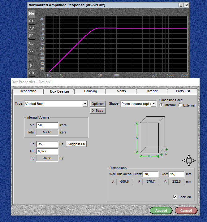

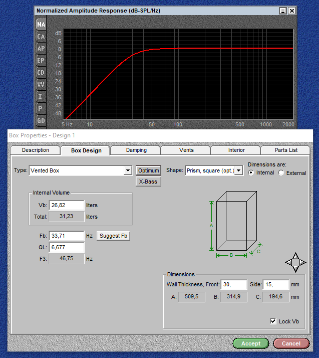

Есть в басс боксе опция расчитать бокс "оптимальный". Но частоту резонанса фазоинвертора устанавливает очень низкую.
Для Qts=0.37 предложил объем ящика 48 литров и Fb=29
Для Qts=0.31 предложил объем ящика 27 литров и Fb=34
Поигрался с прогой, пока получился такой результат:
объем ящика 50 литров и Fb=35
Завтра почитаю литературу по расчетам ФИ, и попробую еще.

Есть в басс боксе опция рассчитать бокс "оптимальный". Но частоту резонанса фазоинвертора устанавливает очень низкую.
А Вы послушайтесь и не лезьте высокО. Чем вам плохА АЧХ от 28 Гц по -6дБ? Да, может загудеть комната. Да, нельзя. чтобы резонанс комнаты попадал на резонанс ФИ. Но о комнате Вы ничего не говорили! Может, Вам вообще оптимально ЗЯ 25 литров, иначе - гаплык от стоячек? Рисуйте комнату в плане, что где стоять будет. Решать задачу лучше комплексно.
Нормально. Чистых 48 литров дадут 65 литров по наружным размерам.
И получили мужскую угловатость на АЧХ вместо женственной округлости. Так и звучать будет _da

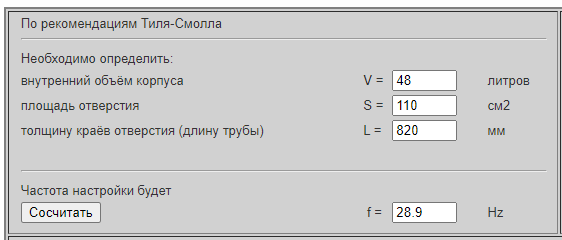

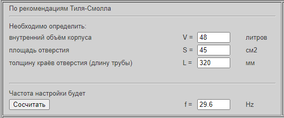

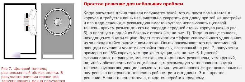

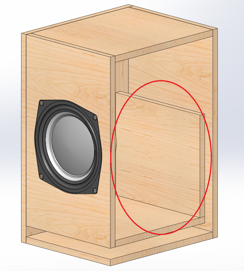

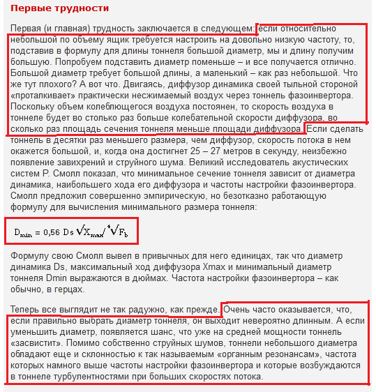

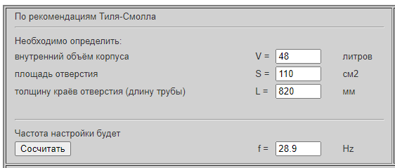

Пока изучаю теорию, возникло пару вопросов.
1) диаметр порта рекомендуется делать не менее 1/3 Sd динамика. Получается не менее 110 см² (внутренний диаметр трубы 120мм). Для объема 48 литров и Fb=29 Гц получается длина 800мм! Если взять площадь 45 см² ( внутренний диаметр трубы 75мм) то длина равна 330мм. Как лучше поступить, делать короб с двумя трубами, или уменьшить площадь до 45 см². Не будет ли свистеть?
2) Важно ли соотношение сторон короба для саба? Если проектировать короб по рекомендациям Эфрусси, то соотношение сторон 1.25 : 1 : 0.8 и 1.6 : 1 : 0.6 не очень подходит, так как глубина будет маленькая, что не удобно. Можно ли сделать ширину поуже, глубину корпуса побольше? Тогда какое соотношение сторон выбрать?
Для саба соотношение сторон без разницы. Диаметр трубы считается по критерию нефурчания, в сторону плюс можно увеличивать. Минимальное значение дают программы, в них указывается максимальная амплитуда или мощность.

Где траблы? Забил в для проверки в калькулятор.
По рекомендациям Виноградовой длина будет меньше.
Да если ошибся с расчетом, это не моя профессия, вы всю жизнь этим занимаетесь, а я только учусь и это мое второе хобби.

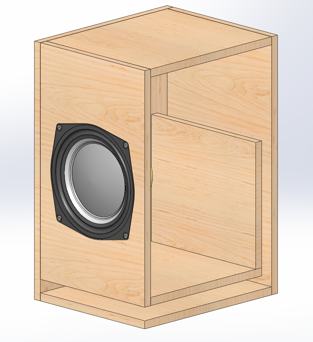

Всем доброго вечера! Набросал в солиде вариант ящика с щелевым ФИ. Чистый объем ящика 48л (с вычетом объема динамика и ФИ), плюс оставил небольшой запас под брусочки (их пока не изображал). Площадь порта 95 см2. Настройка Fb=29 Гц
Мощща. А как Вы будете его подстраивать? Только не говорите, что попадёте точно на 29 Гц, или что 29 Гц НЕ совпадают с частотами стоячих волн Вашего помещения в диапазоне +/-12% = +/-4 Гц, а также - что Вы учли коэффициент укорочения от узкости формы отверстия порта, а также - что учли большую добавку длины от того, что вход в порт изнутри - вдоль стенки! _hm_
Регулировку хотел осуществлять укорачиванием этой детали. Правая боковая стенка съемная на саморезах, выделенная деталь тоже.
По поводу "виртуального "удлинения порта я учел _da
Читал статью с журнала автозвук "Фазоинвертор: короче!"
Коэффициент укорочения от узкости формы отверстия порта
Его не учел_grust
Этот короб пока не финальный вариант, я его еще буду править. Расчеты комнаты пока не делал, у меня ремонт дома и было принято решение переселять ребенка в нашу комнату, а мы с супругой в другую. Так что пока рисую планировку и расстановку в комнате.
А как поступают обычные меломаны, которые покупают готовый САБ? Ведь производитель не знает, в каком помещении с какой мебелью будет слушатель?
И еще, почему я отказался от круглого фазоинвентора маленького диаметра (Александр Б. спрашивал, почему я "пристал" именно к "той" цифре, почему не попробовать взять трубу меньшего диаметра и прогнать генератором):
Еще Виноградова и Эфрусси писали, что площадь фазоинвентора должна быть не менее 25-33 процентов площади диффузора динамика (у авторов значение немного расходится, плюс формула Смолла приведена выше)
Регулировку хотел осуществлять укорачиванием этой детали. Правая боковая стенка съемная на саморезах, выделенная деталь тоже. По поводу "виртуального "удлинения порта я учел _da

Это была страшилка ))) Он маленький, а сильно растёт, лишь когда щёлка 5 мм.
С каких пор шерифа волнуют проблемы меломанов? Производителю наплевать не только на то, где и как будут слушать его детище, но часто и на то, совпадают ли заявленные показатели АС реальным!
Правильный выбор!
Из каких соображений "должна быть"? "Я" бывают разные!!! (С) У саба диапазон сверху ограничен, мы не боимся пролезания СЧ, поэтому можно брать диаметр трубы сечение порта максимального значения, при котором ФИ-фи-зи-чес-ки влезает в ящик, не съедая половину объёма. Что теорецыцки снижает добротность ФИ, расширяя зону его работы.
А зря. В Вашем случае 29 Гц получится если вертикальную деталь вообще не ставить. Это если пропорции на рисунке соответствуют.
Делайте расширение порта под 30-40º на глубину 1/3 от общей. Лучше с перегибом, сначала 45, потом 30. В нижний задний угол ящика поставьте отражатель под 45º шириной не менее минимальной высоты порта. Вертикальную деталь ставьте под углом 30-40º к задней стенке.
Полно проф. конструкций где это обстоятельство никого не смущает.
Вы только осваиваете эту тяжкую тему, но уже пришли с готовым и заведомо кривым решением, а именно, сочетание динамика, негодного для работы в инверторе, который даже в ЗЯ тулится с трудом. Но вам непременно нужен ответ про фазоинвертор, все мысли ваши устремлены туда. Потратив время, силы, деньги , получите среднепакостную бубнелку, коих море. В худшем случае пополните ряды индейцев из племени Малабаса и папуасов из племени Саба-саба.
Из каких соображений "должна быть"? "Я" бывают разные!!! (С) У саба диапазон сверху ограничен, мы не боимся пролезания СЧ, поэтому можно брать диаметр трубы сечение порта максимального значения, при котором ФИ-фи-зи-чес-ки влезает в ящик, не съедая половину объёма. Что+like теорецыцки снижает добротность ФИ, расширяя зону его работы.
Странно, масса воздуха в трубе больше, скорость потока меньше (меньше потери), а добротность при увеличении размера трубы меньше. Стараюсь делать трубу минимально возможной длины ценой меньшей эффективности ФИ. Но звук от этого лучше. Поэтому и щелевой лучше за счёт меньшей добротности трубы.

"ПОЧЕМУ щелевой, а не круглый? Дело в том, что щелевой фазоинвертор в этом случае оказался выгоднее «просто трубы». И дело не столько в площади его сечения, сколько в периметре этого сечения. Периметр порта определяет протяженность пограничного слоя воздуха, контактирующего со стенками и демпфирующего колебания массы воздуха в трубе. Выше демпфирование – ниже добротность порта, лучше импульсные характеристики, бас четкий, не затянутый. Благодаря низкой добротности и «дыхание» фазоинвертора такого сечения не будет астматически сиплым, и длина трубы не заставит сворачивать ее на манер самоварной. Да и конструктивно щелевой фазоинвертор в виде укороченной перегородки отлично вписывается в корпус с плоскими стенками. В нашем случае прямоугольный порт 30х4,5 см при площади 135 см2имеет периметр 69 см. Круглый порт той же площади пришлось бы делать диаметром 13 см, а его периметр был бы всего 41 см – в полтора раза меньше."(с)
Я, как вшивый про баню....
Лично проверил в лабораторке и убедился в большей эффективности порта типа дырка по отношению к порту типа дудка. Щелевой порт еще и симпатичнее .
