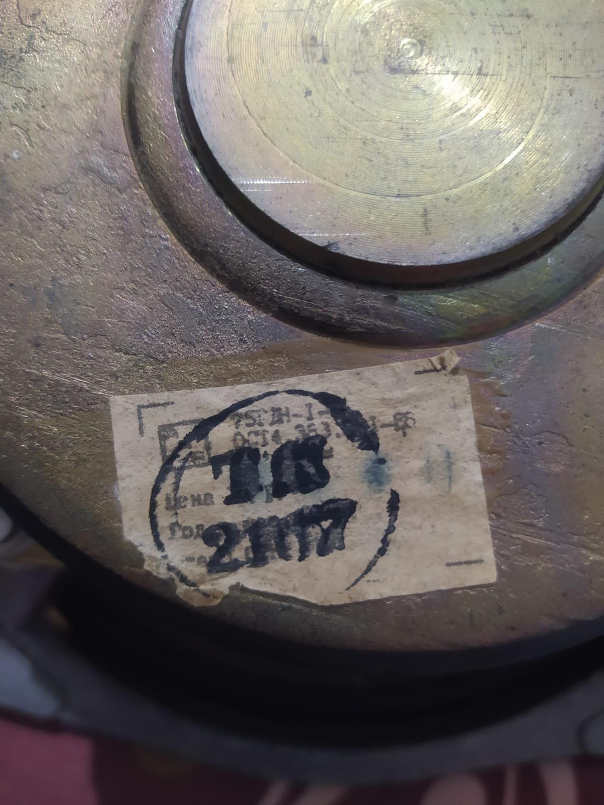

Всем доброго времени суток. Прошу помощи с определением сопротивления динамика. Появился у меня динамик 75гдн. Но на этикетке так нанесли печать, что не понятно сколько ом. Пробовал проверить мультиметром, показания скачут от 14 до 160 ом. Причем пробовал и дорогим японским и дешевым китайским. Подскажите пожалуйста, как быть...

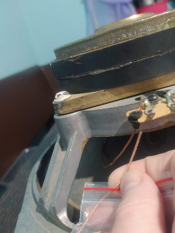

да, одна подводка в плохом состоянии. Сегодня заменить возможности нет. Спасибо за совет.
да, одна подводка в плохом состоянии. Сегодня заменить возможности нет. Просто я пробовал измерять в месте соединения гибкого подводящего провода к эмалированному, то же самое.
Прошкрябать лак (аккуратно!) и измерить на эмалированных проводах собственно ЗК.

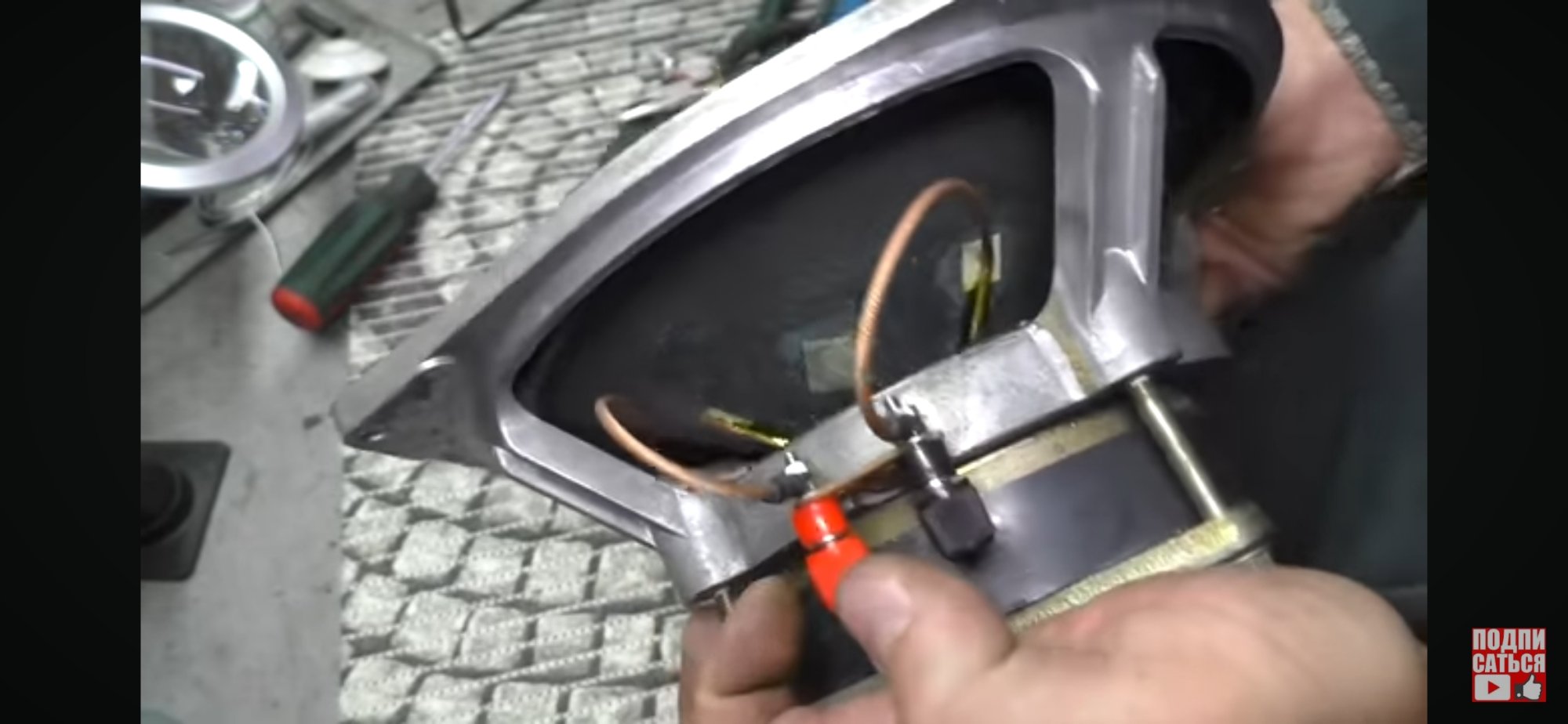

Такая гибкая подводка не будет тонковата? Диаметр 1.2 мм, толщина примерно на десятку больше, чем у родной. Видел на ютубе, что для сабвуферов ставят толстенные провода (миллиметра 3). Мне кажется это перебор.
Самый раз будет такой, витой. Плетеные выводы лучше даже в руки не брать.

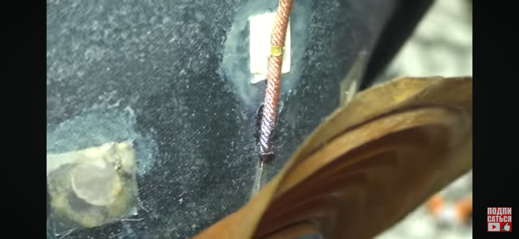

Вот скрин видео с ютуба
тут автор интересно прикрепил провод к диффузору. Но я думал просто по капельке цианакрилатного клея в форме геля капнуть это место.

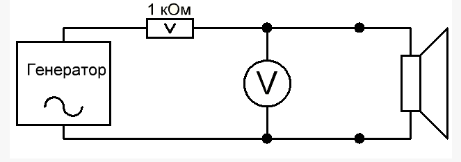

Замерял параметры ТС по схеме:
Значения получились следующие:
Fs=35Гц, Qms=4,1, Qes=0,71, Qts=0,6
Видимо попался не очень динамик. Надеялся. что попадется экземпляр с добротностью 0,4. Хотел сделать саб для дома, для фильмов и музыки. Получается такой дин хорошо подходит для ЗЯ? Не хочется строить еще один шкаф...

??? Либо LIMP software - измерение импеданса/фазы, либо Точные измерения RLC без ПК, а лучше - то и то и сравнить. Расхождение по добротности в 1,5 раза при уходе частоты только в 1,1 раза говорит о неправильных измерениях.
Сопротивление должно быть не менее чем в 200 раз превосходить номинальное сопротивление динамика. Если измерения добротности методикой по току. Килоом подходит. 150 Ом мало.

Недостаток метода , вами приведенного, в его неточности, потому как сопротивление динамика в районе резонанса может уже сравниваться с сопротивлением задающего ток резистора. Ошибка измерений вырастает прилично.
Уйти от нее помогает метод замещения, когда вместо динамика в главных точках замера мы подключаем переменник и накручиваем им такие же цифры, что и динамик. Затем омметром измеряем введенную часть переменника и пишем цифры, по ним считаем добротность.

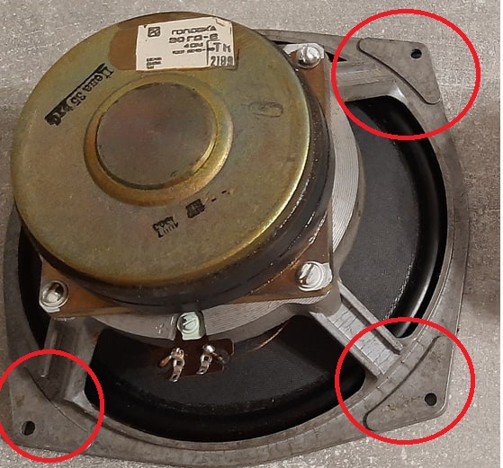

Подскажите, пожалуйста, в чем была задумка разработчиков делать вот эти отливки ушках оборотной стороны корзины?
Ведь из-за них не обеспечивается плотность прилегания.
Неужели планировалось устанавливать эту головку всегда изнутри ящика?

Кольцо резиновое в канаву уложить и крути на здоровье снаружи ящика.

Плотность прилегания в этом динамике определяется резинкой в канавке рамы.
Уши рамы усилены толщиной - динамик таки тяжелый.

Одна подводящая в хорошем состоянии, ее лучше пока не менять? Или сразу обе новые установить?
Обязательно надо менять оба вывода.
Спасибо, тоже решил оба поменять.
